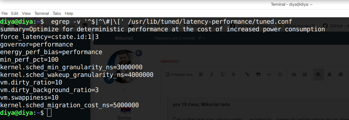

pre 5 časa, Mikorist reče
sudo apt install tuned tuned-utils tuned-utils-systemtap
sudo tuned-adm profile latency-performance
u GRUB dodati
nosoftlockup mce=ignore_ce
Ne znam da li se gađa sa SO.....A i ne zanima me.
Mora i BIOS da bude podešen za ovo. "C-states" enabled ili auto  :D
I ovo je samo (mali) deo podešavanja za Tuned. Ima knjiga od 134 strana za ostalo. Mora svako za svoju spravu da podesi. :buehehe:
https://access.redhat.com/documentation/en-us/red_hat_enterprise_linux_for_real_time/8/pdf/optimizing_rhel_8_for_real_time_for_low_latency_operation/red_hat_enterprise_linux_for_real_time-8-optimizing_rhel_8_for_real_time_for_low_latency_operation-en-us.pdf

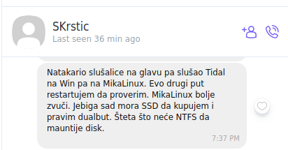

Na sluškama se tek čuje boljitak. Brutalan sistem. Idemo na dual boot, posao i uživancija 🙂

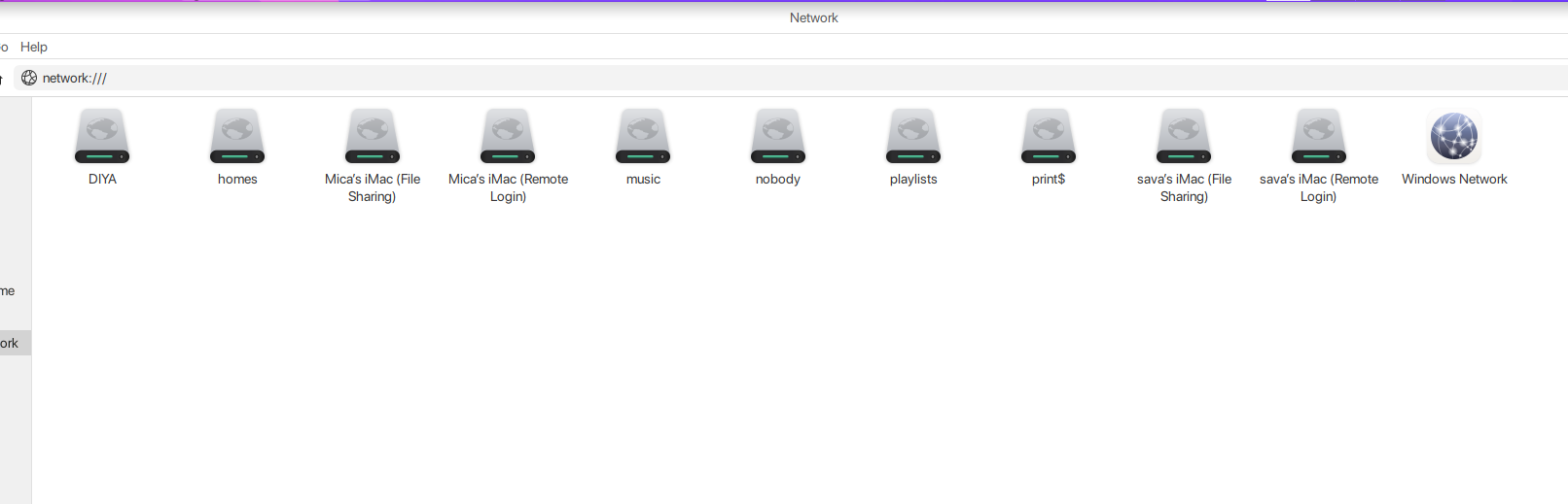

On 15. 3. 2023. at 14:51, minikod reče
traži i avahi daemon
Mora da bude instaliran Inače od Sambe i deljenja fajlova nema ništa. Mora da apgrejdujem distro inače ne radi. (pošto sam maskirao bio avahi)
Kako izgleda moja lokalna mreža u thunar kad radi (vide se od dece računari, štampač,  TV kad je uklčjučen pa čak i telefoni )
I mora da se promeni smb.conf na SO pošto je zastareo - nema protokole za novi Windows / MacOS / Andoid
Zato im i ne radi kako treba protok na SO :P @Srecko - nije do provajdera........

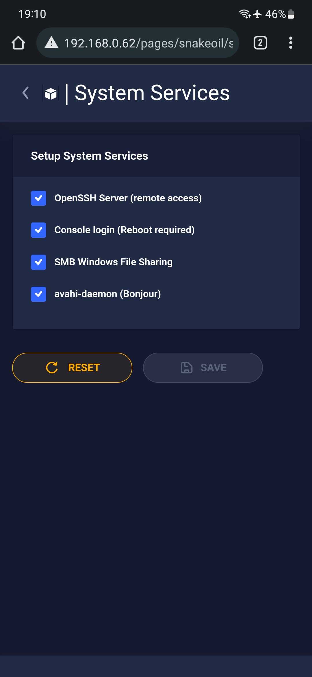

@Mikorist saglasan sam da ima nekih stvari koje bih i ja odradio drugačije u SnakeOil, no ovog puta (bar kod mene je mreža problem, detaljno sam je ispitao i utvrdio) niste u pravu.
Pogledajte sliku.
Izmenili su firmware (nekoliko puta) i uskladili sve zbog još uvek novog-važećeg "Ubuntu 22.04 LTS Server". Sada ova Ver. 1.2.11 radi (čini mi) se korektno već nedelju dana koliko ga slušam.

šta se vidi na slici odavde nije mi jasno ?
Samba nema protokole u instalacionom fajlu SnakeOil - kako radi uopšte nije mi jasno...
   client min protocol = NT1
   min protocol = NT1
