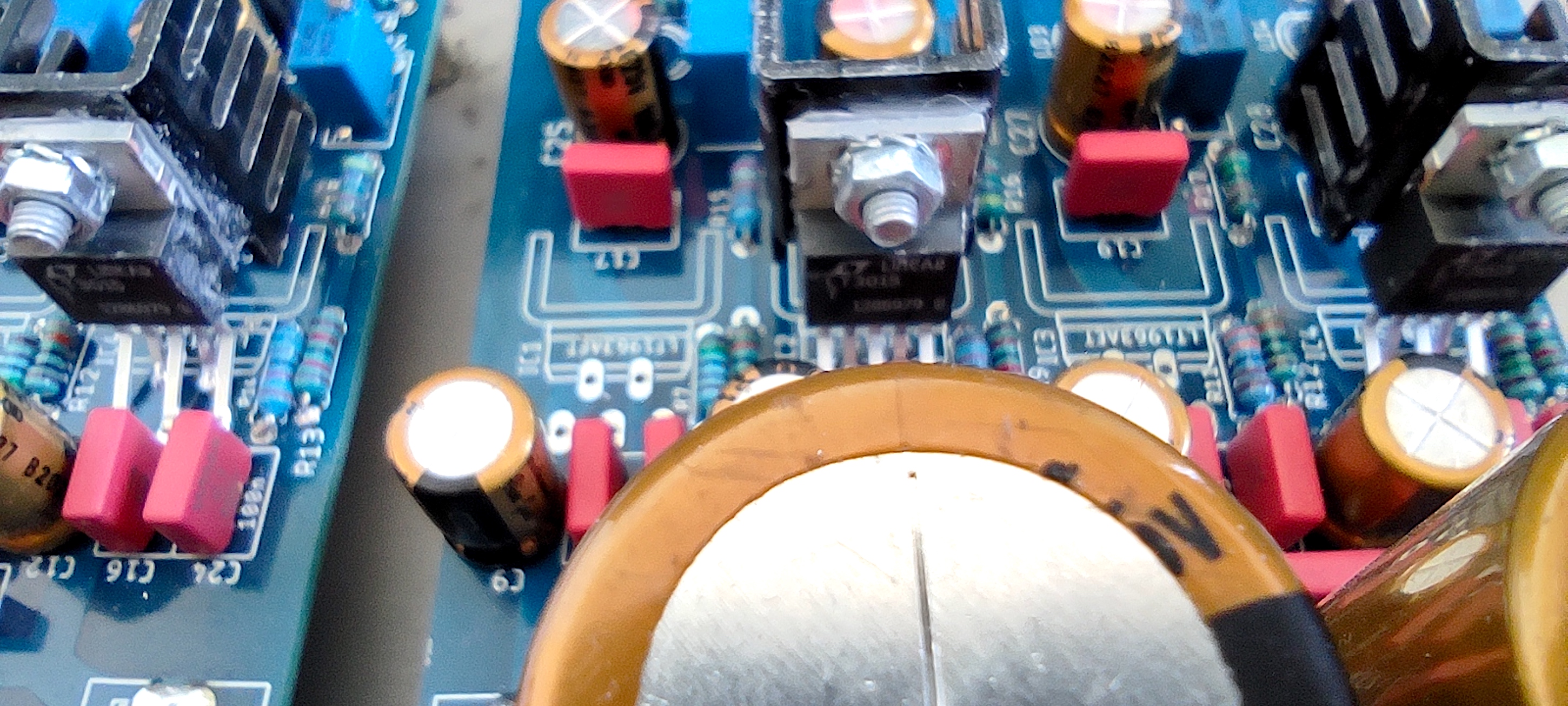

Mikorist Napisano Jul 15, 2022 #1475 Napisano Jul 15, 2022 Znači dak pcb spakovana dejanco32, zerowaf and LightMatic je reagovao/la na ovo 2 1
NIXIE Napisano Jul 15, 2022 Autor #1476 Napisano Jul 15, 2022 Pre sat vremena, Leonardo reče Sarađivao je sa RS mušterijama, pa zna kako to ide. Možda neki naš radi tamo, pa zna šte je muka.

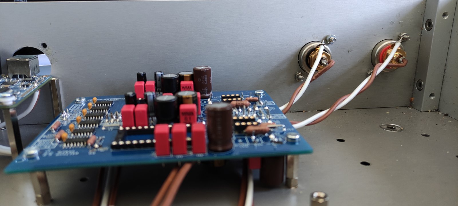

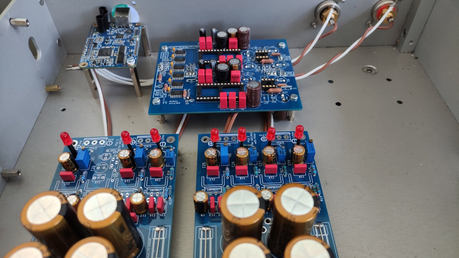

Mikorist Napisano Jul 15, 2022 #1477 Napisano Jul 15, 2022 i JLS I2SoverUSB v.III PCB je spakovana....... Prste sam ogulio da uvrnem žice da prođu kroz rupe na njima ali sam uspeo. Mnogo je sitna štampa na ovoj PCB - znači lupa - dve lupe trebaju. I da ne dišeš kad lemiš...... D102 MK III Hybrid je svugde
Mikorist Napisano Jul 15, 2022 #1478 Napisano Jul 15, 2022 I ništa sad čekam da stignu 4 pozetivna LDO da probam PSU-ove - a posle probanje DAC...... dejanco32 je reagovao/la na ovo 1

Mikorist Napisano Jul 15, 2022 #1484 Napisano Jul 15, 2022 pre 2 časa, NIXIE reče Pa to se poslednje zabada. Prvo TL071. Kelko original. Znam celu proceduru......naučio do sad.... Prvo probam PSU-ove sa otpornicima zakačenim naa žicama od sekundara - na sve četr.....Pa onda trimujem napon..... Pa onda da radi pod probnim opterećenjem par sati....Pa onda tek kačim DAC PCB golu i merim na njoj napone. E posle toga turam PCM čipove i TL071....Pa ako to radi kako treba par dana na kraju cele priče Sparkos vladd, dejanco32, LightMatic and 1 član je reagovao/la na ovo 1 2 1
NIXIE Napisano Jul 15, 2022 Autor #1485 Napisano Jul 15, 2022 Ako radi 10 minuta, turaj Sparkos. Nema razloga da se mučiš sa Kineskim TL071. Mikorist je reagovao/la na ovo 1

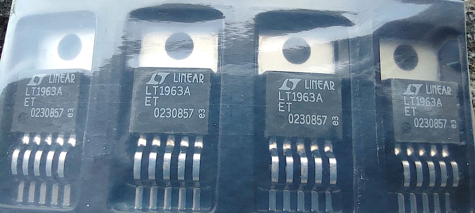

Mikorist Napisano Jul 16, 2022 #1490 Napisano Jul 16, 2022 Tri negativna LDO zalemljena......... Fale 4 sa karine LightMatic je reagovao/la na ovo 1
krca44 Napisano Jul 16, 2022 #1491 Napisano Jul 16, 2022 Kvalitetni chip-si izgleda vise uopste nisu jeftini. Uzeo sam LD1085 od Texas instruments ali cela ona serija, osnovna sa prefixom LT je do 5x skuplja i skoro istrebljena. LT1083, 1084, 1085.... a cene su generalno oko 12 eu komad. Pa da vidis Silikon karbid diode od 1,200Vdc su 12$ komad a Digikey dobije npr. 112 komada ( te diode su nesto kao schottky samo preko 600Vdc sto je raritet ). Cak i obicni LM317 ima da se prodaje za 2,5 eu kad se prodaju stare zalihe od 50 centi...cifru je zveknuo Vishay. LightMatic and Mikorist je reagovao/la na ovo 2

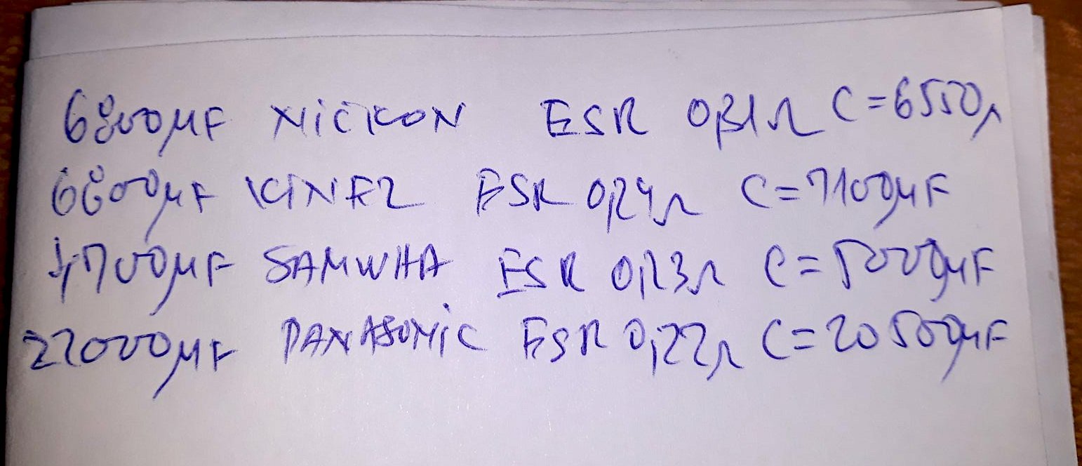

Mikorist Napisano Jul 17, 2022 #1492 Napisano Jul 17, 2022 Evo izmerenih vrednosti nekih kondezatora - kapacitet i ESR. Ovo prvo je UFW Ničikon Japan, pa neki kineski Audio kond, pa Samwha pa Panasonic koji ide u pojačala. @NIXIE merio.... LightMatic je reagovao/la na ovo 1
NIXIE Napisano Jul 17, 2022 Autor #1493 Napisano Jul 17, 2022 (izmenjeno) Sve ti to isto. Ili Kinez tester laže. Samwha je WL, low impedance. On ima najmanji ESR u odnosu na kapacitet. Zato samo to stavljam u poslednje vreme. Izmenjeno Jul 17, 2022 od NIXIE
Mikorist Napisano Jul 17, 2022 #1494 Napisano Jul 17, 2022 Baš me briga za razliku od 0.09 . Ničikon UFW i UFG u napjanjima...Ostalo MUSE i Silmic 2
Mikorist Napisano Jul 18, 2022 #1495 Napisano Jul 18, 2022 Stiglo konačno....1050 dinara karina +PDV Nego...Ovde su sve nogice prave - a treba dve da idu nazad
