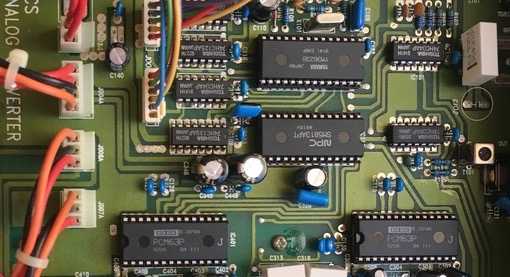

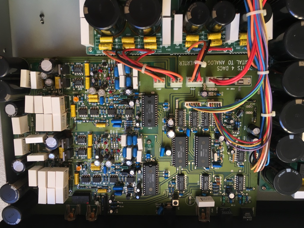

zika Napisano Jun 17, 2022 Share #871 Napisano Jun 17, 2022 On 6/15/2022 at 12:41 PM, zika said: Samo Vas čitam, radeći (po)nešto kbjgi ozbiljno, slušajući: DAC Parasound 1000 that originally comes with pair of 63-J... Hvala drugovima koji su me (po)odavno uverili da je to ono što bi trebalo da probam i stavim u zbirku DAC-ova koji se slušaju po redu, u krug, i trenutnom raspoloženju... Naravno, tu je i AYA i još neki drugarski radovi, prikazivanji i ovde... Nisam ja slikao, slučajno naleteh... Mikorist je reagovao/la na ovo 1 Link to comment Podeli na ovim sajtovima More sharing options...

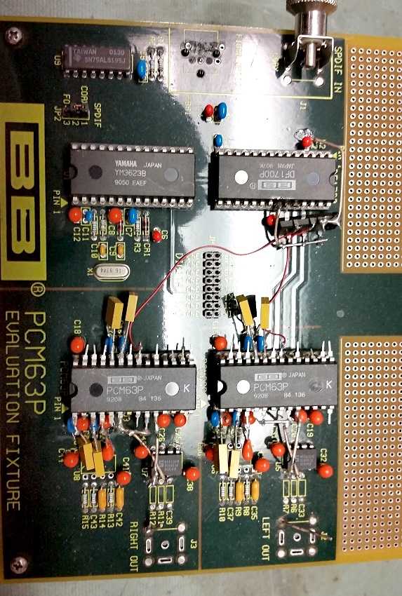

Mikorist Napisano Jun 17, 2022 Share #872 Napisano Jun 17, 2022 pre 20 minuta, zika reče Nisam ja slikao, slučajno naleteh... Zarotirao sam fotografiju da bi mogli da je uporedimo sa nečim drugim Ovo je PCM63P Evaluation Board. Sličnost je očigledna. Ni na njoj nema podešavanje MSB Link to comment Podeli na ovim sajtovima More sharing options...
zika Napisano Jun 17, 2022 Share #873 Napisano Jun 17, 2022 Drugi izvor: http://magnitola.org/users/photo/5129/Magnitola-Avtozvuk_550534_M1.jpg http://magnitola.org/users/photo/5129/Magnitola-Avtozvuk_550536_M3.jpg http://magnitola.org/users/photo/5129/Magnitola-Avtozvuk_550538_P3.jpg ... No, sve to ste, već, verujem, videli. Ja sam zadovoljan slušanjem. Link to comment Podeli na ovim sajtovima More sharing options...
Mikorist Napisano Jun 17, 2022 Share #874 Napisano Jun 17, 2022 pre 4 časa, zika reče No, sve to ste, već, verujem, videli. Ja sam zadovoljan slušanjem. Najbitnije je ako ste zadovoljni. Naša verzija je mnogo - veoma mnogo uprošćena od ovakvih uređaja. Pa i običnih CD plejera sa istim čipom. Izbačen je gotovo ceo koncept sa evaluation board - nema ništa iza čipova sem 6 Logical shifts - a i oni ne moraju biti tu kao Glue Logic....... Sve to pogoni JLSound kartica ili WaveIO Sav signal bez ikakve filtracije ide direktno u PCM63P čip - kao NOS. Sve se čuje i što treba i što ne treba na izlazu (sa svim vrlinama i manama) da bi se zadržala sva energija signala. Ovo je onako najprostije objašnjen koncept. Nekome se sviđa ovaj koncept a nekome ne . Ja se samo nadam da neču moći da uhvatim Radio Beograd 1 sa ovim DAC. Jer bez filtera ponaša se i kao radio prijemnik. Mi smo odbacili potpuno šta kaže fabrika da treba da bude na ulazu čipa. Tako da je sva beseda na temu šta treba da se uradi po manual-ima besmislena u startu. Iako ih gledam i ja. dejanco32 je reagovao/la na ovo 1 Link to comment Podeli na ovim sajtovima More sharing options...
