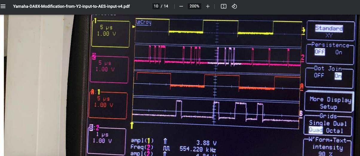

ZZZ Napisano Jun 15, 2022 #795 Napisano Jun 15, 2022 (izmenjeno) 10 hours ago, Mikorist said: Aha..već video...i našao Yamaha-DA8X iz kog su izvađeni PCM63P-Y Gledajte kakve su četvrtke ovo sa njim Ovo nije analogni izlaz sa PCM63 nego digitalni signali sa konektora CN501 " Scope show CN501 work clock pin 1 and data lines pin 2 and pin 5. " tipografska freska u PDF-u, nije work clock nego word clock... ima i veca fotografija... http://www.fetaudio.com/wp-content/uploads/2021/10/Yamaha-DA8X-Modification-from-Y2-input-to-AES-input-v4.pdf Izmenjeno Jun 15, 2022 od ZZZ dejanco32 je reagovao/la na ovo 1

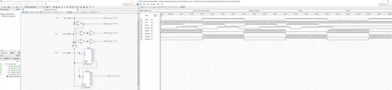

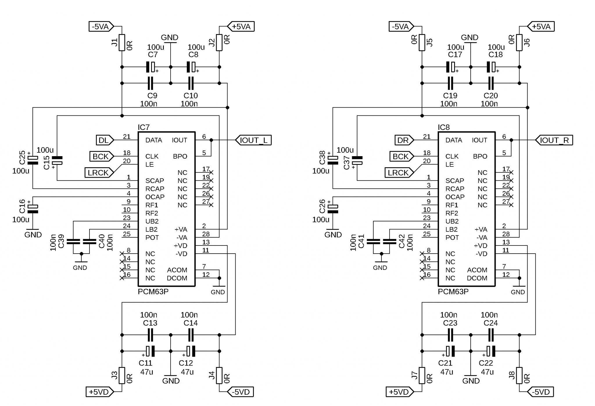

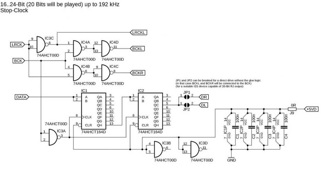

Mikorist Napisano Jun 15, 2022 #798 Napisano Jun 15, 2022 Evo od Mira stop-clock i sema za PCM63P PCB treba trek da dobijemo Evo slike i iz simulatora za stop-clock Ja ovo ne kapiram ništa - ali nek ostane dokumentovano ovde.... Provalio sam na osnovu nekih PP - da on sve radi kroz simulatore u nekom labu...Ima sve moguće DAC čipove tamo. Ne znam ni kako bi živ čovek izračunao ovo sve bez toga iz glave....i da mu sve radi na keca.... shonne, dejanco32 and LightMatic je reagovao/la na ovo 3
ZZZ Napisano Jun 15, 2022 #799 Napisano Jun 15, 2022 1 hour ago, Mikorist said: Evo od Mira stop-clock i sema za PCM63P PCB treba trek da dobijemo Evo slike i iz simulatora za stop-clock Ja ovo ne kapiram ništa - ali nek ostane dokumentovano ovde.... Provalio sam na osnovu nekih PP - da on sve radi kroz simulatore u nekom labu...Ima sve moguće DAC čipove tamo. Ne znam ni kako bi živ čovek izračunao ovo sve bez toga iz glave....i da mu sve radi na keca.... Svaki simulator ima set logickih kola vec decenijama... A ima i online sa solidnim interfejsom saljem link (nemam trenutno) Pogledaj kako treba da izgleda zaustavljeni sistem clock u PMD100 pdf-u... Sustina je da SCK ide samo u prozoru kolika je rec podataka. Tada su svi podaci ucitani u registre i cekaju da budu konvetovani kada LE to odredi. Jednostano nema potrebe za SCK-om van tog prozora i ako ide stalno samo unosi nepozeljni sum. Pogledaj u PMD100 pdfu kako tacno to mora da izgleda... Moze da se uradi i "rucno" sta mislis kako su ranije radili ing? i kako su napravljeni simulatori.
Mikorist Napisano Jun 15, 2022 #800 Napisano Jun 15, 2022 pre 59 minuta, ZZZ reče Moze da se uradi i "rucno" sta mislis kako su ranije radili ing? i kako su napravljeni simulatori. Pa da...Ali ne i imi slobodni umernici

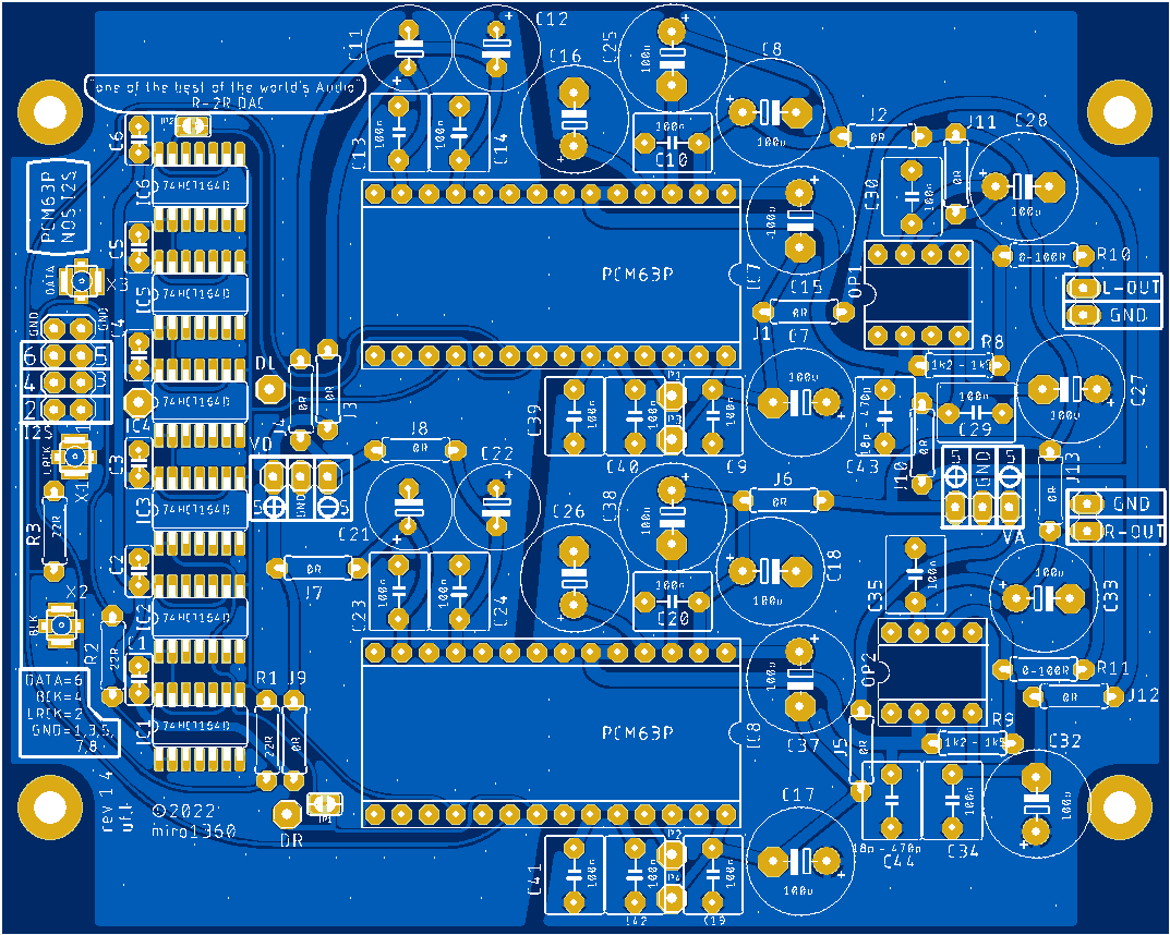

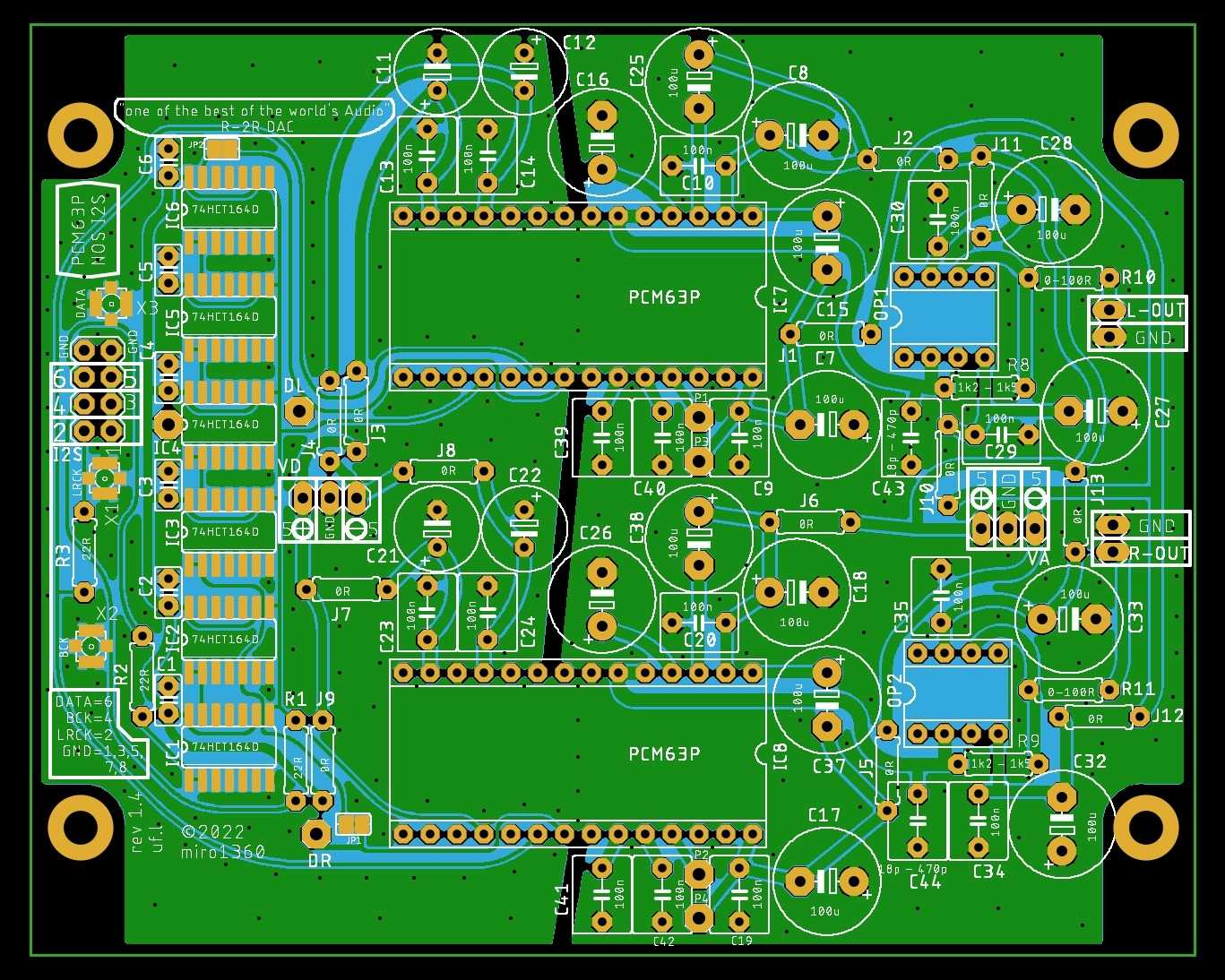

Mikorist Napisano Jun 16, 2022 #801 Napisano Jun 16, 2022 Rekao mi je miro preko PP da je majbolje da imam osciloskop kad budemo probali ovo. I da se posmatra da li ima gličeve (oscilacije) kroz njega. Znači moram @NIXIE moliti da proba PCM63P varijantu. Nema mi druge....Isto važi i za @skrstic ...On nema taj čip da sam proba. Kaže da simulator pokazuje da je sve kako treba. Procenat je 95% da če raditi bez oscilacija .On kaže da ne može ništa da rikne fizički i da ne brinem.... Ako radi radi - ako ne radi ne radi. Napravljeno je klasično sa JLSound potpuno isto kao za AD1862/1865.....Ako ne radi zvučno kako treba - praviću nešto drugo. Evo kako izgleda PCB - ima ono odvajanje štampe zmeđu analognog i digitalnoga dela... Wish Me Luck krca44, LightMatic, dejanco32 and 2 ostalih je reagovao/la na ovo 1 4
Mikorist Napisano Jun 16, 2022 #803 Napisano Jun 16, 2022 Naručene PCB - blue - Military grade..... LightMatic and dejanco32 je reagovao/la na ovo 2

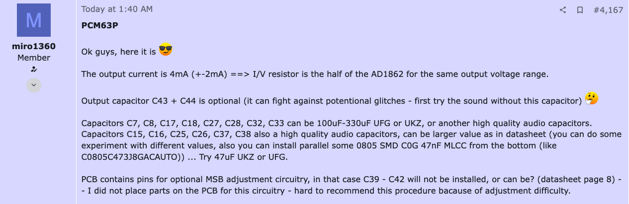

Mikorist Napisano Jun 16, 2022 #804 Napisano Jun 16, 2022 pre 7 minuta, NIXIE reče Izlazni deo +-12V, što je napisao +-5? jer je projektovano za +5 - moram za Sparkos opet da idem na pinove
NIXIE Napisano Jun 16, 2022 Autor #805 Napisano Jun 16, 2022 Pa ništa gledaj šemu gde je stavio jumepere za odvajanje, ako je uradio kao za prethodne. Obično uradi jumpere za sve da može da se odvoji i posebno napoji.
Mikorist Napisano Jun 16, 2022 #806 Napisano Jun 16, 2022 pre 3 časa, NIXIE reče Pa ništa gledaj šemu gde je stavio jumepere za odvajanje, ako je uradio kao za prethodne. Obično uradi jumpere za sve da može da se odvoji i posebno napoji. jeste zaista. cak je stavio dzampere ovde za MSB adjustment - podesavanje onog THD - sto si ti kacio pre da oces. plus ima neki dodatni paralelni kond - opcioni - paralelno sa izlazom - ako osciluje da se ubaci

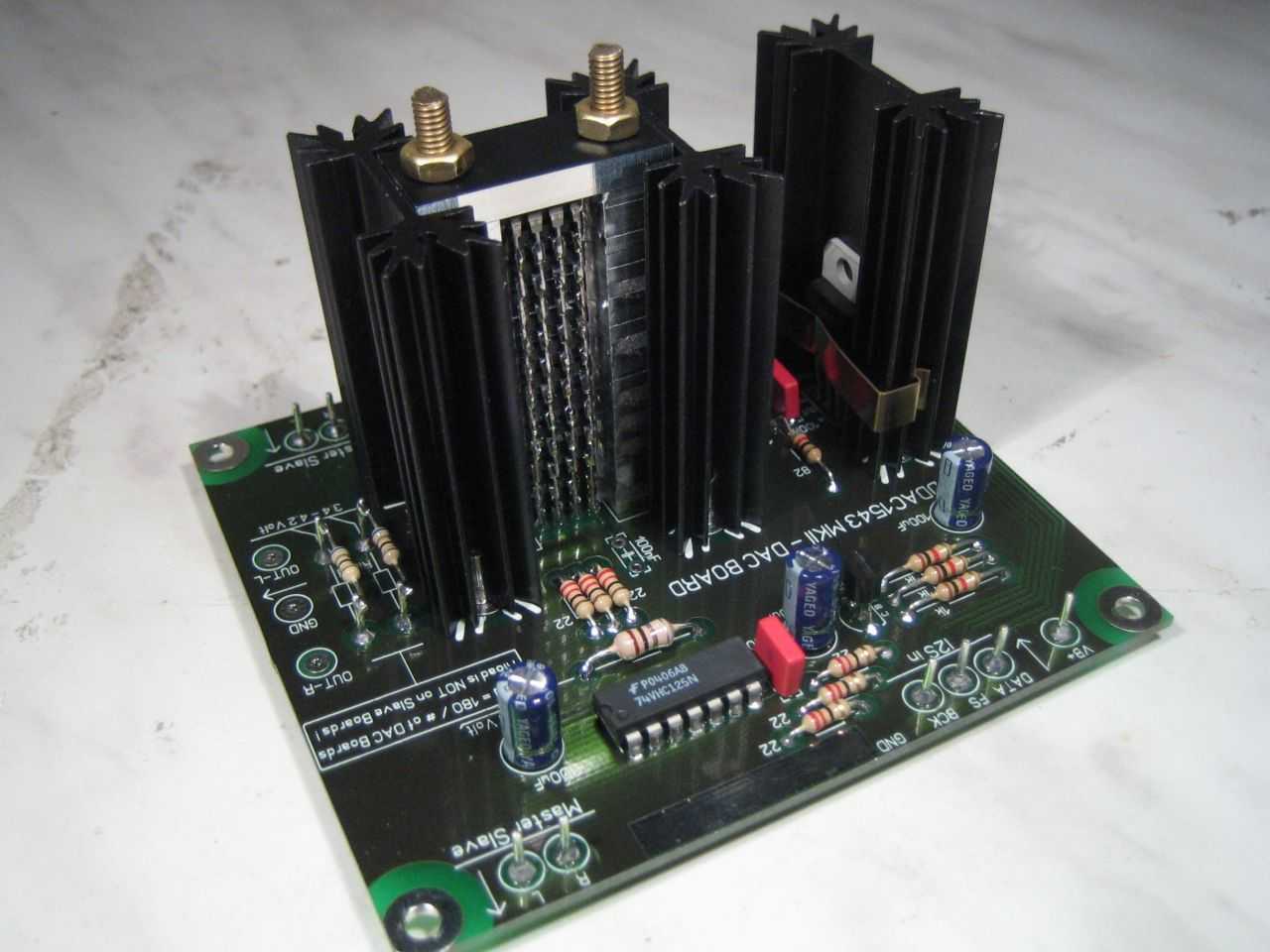

NIXIE Napisano Jun 16, 2022 Autor #812 Napisano Jun 16, 2022 To je neki generalni poredak, samo neće se složiti vlasnici TDA1541. A TDA1543, mislim da tu postižu dosta dobre rezultate ređanjem gomile tih čipova na sprat, potrebno je i hlađenje neko naravno da ne pocrka. Evo ga na primer DDDAC sa TDA1543, ima i da se kupi kao kit. Cenu nisam gledao priznajem, nema ni potrebe. dejanco32 je reagovao/la na ovo 1
