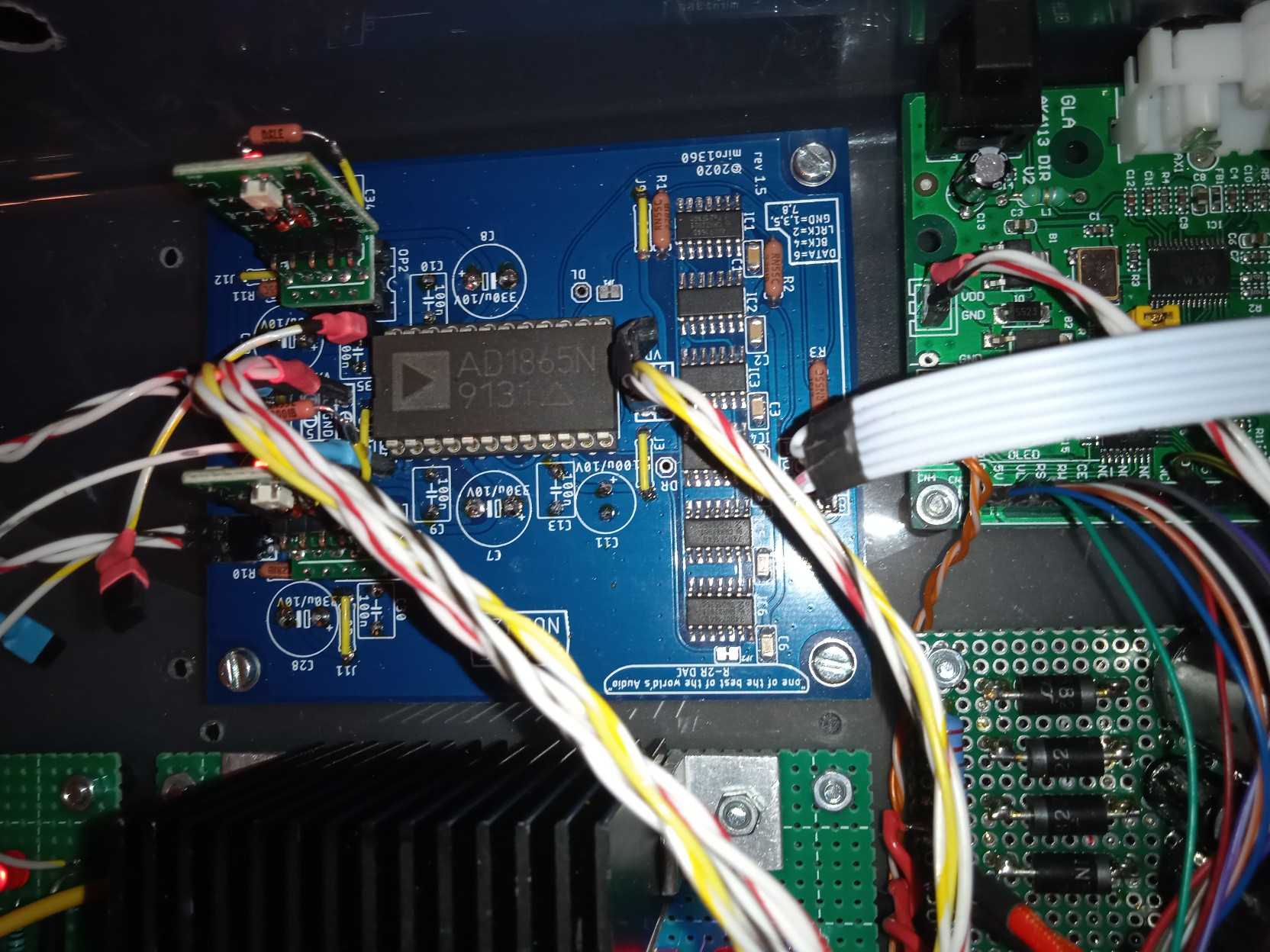

NIXIE Napisano Jun 14, 2023 Autor #6145 Napisano Jun 14, 2023 1pcs AD1865N Complete Dual 18-Bit 16 x Fs Audio DAC WWW.EBAY.COM Find many great new & used options and get the best deals for 1pcs AD1865N Complete Dual 18-Bit 16 x Fs Audio DAC at the best online prices at eBay! Free shipping for many products! Nedavno nabavih ovaj AD1865N polovan 91 godište. Cena 25$+6$. Pa reko da ga probam na brzinu dok još mogu da tražim refund. Prvo mogu da kažem da radi, i to bolje od AD1856. Drugo, slaže se sa onim PRC diskretnim OPA baš lepo. Probaću i druge OPA naravno. krca44 je reagovao/la na ovo 1
NIXIE Napisano Jun 14, 2023 Autor #6146 Napisano Jun 14, 2023 Kod istog prodavca ima i AD1865N-K isto polovni. Kažu da stariji modeli bolje zvuče, nisam proveravao još. Onaj moj polovnjak je proizveden na Filipinima. 1pcs AD1865N-k Complete Dual 18-Bit 16 x Fs Audio DAC WWW.EBAY.COM Find many great new & used options and get the best deals for 1pcs AD1865N-k Complete Dual 18-Bit 16 x Fs Audio DAC at the best online prices at eBay! Free shipping for many products!
NIXIE Napisano Jun 14, 2023 Autor #6147 Napisano Jun 14, 2023 Bogami kako se sprava greje, ovo je sad baš bolje od AD1856. Zaboravio sam u stvari kako je dobar AD1865… nisam ga odavno slušao.
NIXIE Napisano Jun 14, 2023 Autor #6148 Napisano Jun 14, 2023 384kHz piči samo tako. Verovatno nisu tad kad su ga pravili ni sanjali da će se ovako zloupotrebljavati.
NIXIE Napisano Jun 14, 2023 Autor #6149 Napisano Jun 14, 2023 Probao sam upravo OPA1641A sa AD1865N. Posle pola sata vratio Nvarcher. Znači 1641A, ma ne mogu da verujem, koliko god da je bio dobar sa AD1856, ovde je dao jedan pomalo veštački zvuk, suv i nezanimljiv. Mislim teško mi je da razumem zašto se ovo događa, u jednom daku ovako, u drugom onako, u opšte nisu male razlike. Kinez ubija u ovoj kombinaciji što bi reko Mika. Sad mi je nešto drugo postalo sporno, koje lampe odabrati za sledeći nivo? Očigledno, biće i tu povuci - potegni da se nađe najbolja kombinacija.

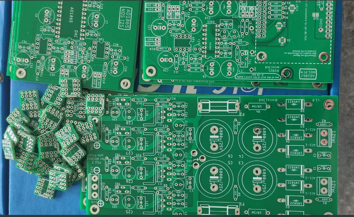

Mikorist Napisano Jun 15, 2023 #6154 Napisano Jun 15, 2023 Ovo na slici ide kod @NIXIE Evo za drugove. Ja sam uzeo sebi AD1862 - dva PSU - i adaptere - jedno pola. Ima ih dosta. 47 evra + 500 dinara PDV.... PCB za AD1865 deli dzabe kome treba. Sto se tice placanja....prebijamo se kroz cipove. krca44 je reagovao/la na ovo 1
Mikorist Napisano Jun 15, 2023 #6155 Napisano Jun 15, 2023 Moramo narucivati ponovo.... PSU plocica nikada dosta. Sve se razgrabe i uvek fale...
NIXIE Napisano Jun 15, 2023 Autor #6156 Napisano Jun 15, 2023 Pločica neće biti dovoljno ni za AD1862 ni za PSU2, moraće ići još jedna nabavka. Samo se ne sećam ko je na forumu tražio par AD1862 čipova?
