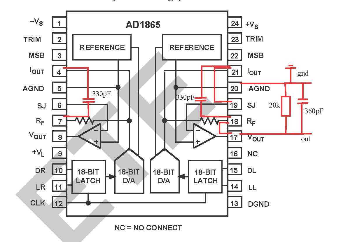

ZZZ Napisano Jun 1, 2022 #377 Napisano Jun 1, 2022 20 hours ago, NIXIE said: Uklapa se sve. Mislim da ne? Unutrasnji Rfb za interni OP amp je 3K to na neopterecenom izlazu daje 3V. Iz podataka je izlazna impedansa 0.1 om. Preveliki pad napona je sa opterecenjem od 22K i manjim da bi to bila navedena impedansa izvora odnosno tog OP ampa unutra. Proverava se izracunavanjem sa 2 vrednosti neopterecen i opterecen onda se dobije impedansa izvora pa se uporedi sa podacima proizvodjaca... google Off set nije moguce korigovati posto je + in OP-a unutra spojen na masu. Da ima poseban pin za to offset bise mogao korigovati. Ali moze da se isproba sa nekim posebnim OPampom za koji se zna da je original... Za korekciju suma: dodati C paralelno unutrasnjem Rfb 330-680pF ne na taj nacin kako si ti uradio... Procitaj PDF do kraja "An additional pole is cre- ated from the combination of the internal feedback resistors (RF) and the external capacitors C1 and C2. For example, the nominal 3 kΩ RF with a 360 pF capacitor for C1 and C2 will place a pole at approximately 147 kHz, effectively eliminating all high frequency noise components." Stranica 8 pdf-a ima i shema

NIXIE Napisano Jun 1, 2022 Autor #381 Napisano Jun 1, 2022 (izmenjeno) pre 1 sat, ZZZ reče Off set nije moguce korigovati posto je + in OP-a unutra spojen na masu. Da ima poseban pin za to offset bise mogao korigovati. Ali moze da se isproba sa nekim posebnim OPampom za koji se zna da je original... Za korekciju suma: dodati C paralelno unutrasnjem Rfb 330-680pF ne na taj nacin kako si ti uradio... Procitaj PDF do kraja Dobio sam jednu popunjenu PCB pa kad nabavim trafo probaću kompenzacioni C paralelno unutrašnjem otporniku. Bilo bi dobro ukloniti taj šum, ako dodatni C ne utiče negativno na zvuk. Krenuću od manjih vrednosti pa dodavati, meriti i slušati šta se dešava sa zvukom. Što se DC offset tiče nema ga sa 33k i manjim kapacitivnim opterećenjem. Samo se pojavio kad je paralelno izlazu stavljeno 360pF. Zašto, ne znam. Eksterni OPA za I/U ide sigurno. Svi izveštaji upućuju na to da tako bolje zvuči. SS3602 ili lampe, po meni ništa drugo nema svrhe jer se ne dobija mnogo. Zato ćemo probati sve živo da izvučemo maksimum od ovoga. Početak obećava Izmenjeno Jun 1, 2022 od NIXIE

NIXIE Napisano Jun 2, 2022 Autor #384 Napisano Jun 2, 2022 (izmenjeno) JLS je predvideo dva odvojena napajanja za svoju karticu kao bi obezbedio galvansko odvajanje ulaznog dela USB od ostatka sprave. Ja ću to da ispoštujem. Samo što za ulazni deo treba 400mA 5V a za izlazni 100mA 5V. Ja sam mislio da su oba po 100mA 5V. Što se tiče kondenzatora paralelno unutrašnjem otporniku u AD1865, to bi ovako trebalo dodati odozdo na PCB. Znači karamiku neku, stirofleks, silver mica ... za početak 330pF kako kaže datasheet. Izmenjeno Jun 2, 2022 od NIXIE
Mikorist Napisano Jun 2, 2022 #385 Napisano Jun 2, 2022 pre 48 minuta, NIXIE reče za početak 330pF kako kaže datasheet. Na velikom je paraleno 1k4 stavljeno 47pF. Možda nije dovolno, ne znam. Možda veća vrednost loše utiče na zvuk a ima bolje merenje. Moraš probati, slušati, meriti. Probaj Silver Mica, NPO - od 47p - 330p sve - pa javi kako je najbolje.

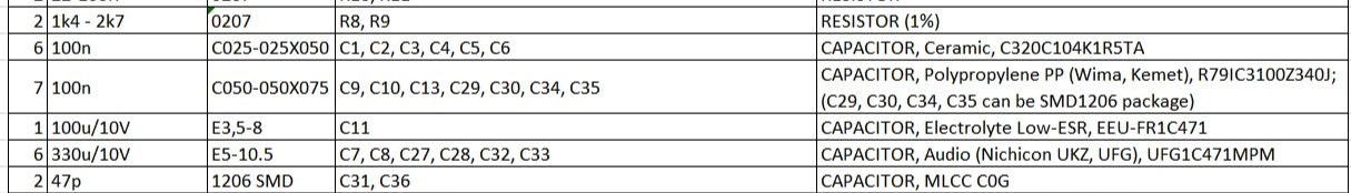

Mikorist Napisano Jun 2, 2022 #391 Napisano Jun 2, 2022 pre 1 sat, NIXIE reče Zanima me nešto drugo, interni otpornik u kolu I/U konverzije je 3koma, sa tim se dobija 2,2VRMS max. na izlazu. Kod eksterne verzije taj otpornik je 1k4, to znači da će izlazni napon biti otprilike duplo manji? Piše kod Mira R8,R9 1K4-2K7 - pa biraš do 2.2VRMS C31,C36 47pF I izlazni otpor mož se bira po želji... Svaki ovaj uredak može različito da svira ko kako hoće

NIXIE Napisano Jun 2, 2022 Autor #393 Napisano Jun 2, 2022 (izmenjeno) Sa 2k7 oko 2VRMS, sa 1k4 oko 1VRMS. To na bazi izmerenih max. 2,2VRMS sa 3k internog otpora. Ja bih stavio inicijalno 2k7 pa ako je glasno premošćavao kasnije. 2k7+3k paraleno =1k42 47pF je filter prvog reda na nekim megahercima, možda treba staviti veći, odnosno puno veći za redukciju šuma (470pF ili više), ali to ćemo utvrditi merenjem i slušanjem. Ko zna kad će to biti. Problem je što su ti delovi ispod pločice, nije baš zgodno za eksperimente. Možda prvo zalemiti neke parčiće žice kao pinove pa na to posle lemiti R i C. Ili zalemiti 2k7 sa 5mm nožica slobodnih, pa na to dodavati. Očigledno mu OPA nije oscilovao bez 47pF tako da može i bez njega, možda ne u svim slučajevima. Izmenjeno Jun 2, 2022 od NIXIE
