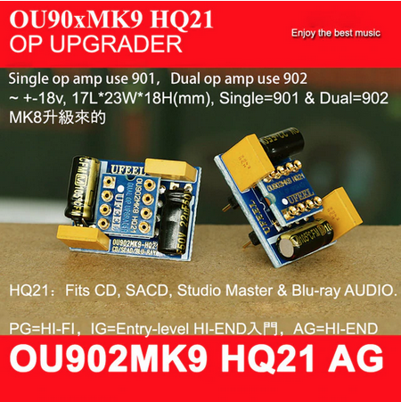

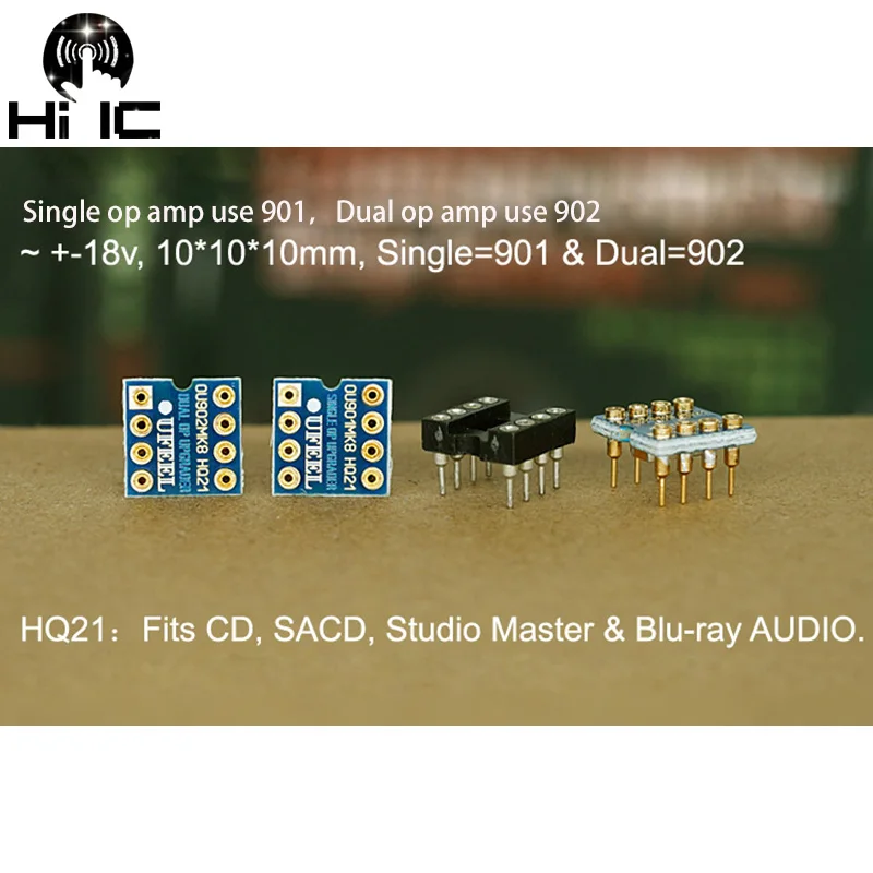

zek Napisano Oktobar 25, 2022 #3062 Napisano Oktobar 25, 2022 (izmenjeno) Da li ima neko opravdanje za ovakav adapter za OP ampove? OU901MK8 OU902MK8 MK9 HQ21HiFi Audio op amp Upgrade Konverter Bord Adapter Buchse für Preamp CD Player Decoder Modul|Operationsverstärker-Chips| - AliExpress WWW.ALIEXPRESS.COM Smarter Shopping, Better Living! Aliexpress.com Izmenjeno Oktobar 25, 2022 od zek
Brijac Napisano Oktobar 25, 2022 #3063 Napisano Oktobar 25, 2022 @zek verovatno zbog decoupling-a, ukoliko dizajn uredjaja nema blizu capse za isti. zek je reagovao/la na ovo 1

NIXIE Napisano Oktobar 26, 2022 Autor #3068 Napisano Oktobar 26, 2022 pre 18 časa, Brijac reče @zek verovatno zbog decoupling-a, ukoliko dizajn uredjaja nema blizu capse za isti. Ne postoji drugi razlog.

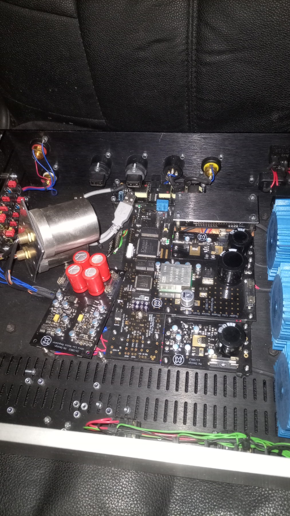

shonne Napisano Oktobar 28, 2022 #3069 Napisano Oktobar 28, 2022 On 6/13/2022 at 9:24 PM, ZZZ said: Kako da ne tu je isto PCM1865 ALI SMD verzija i neka specijalna serija od koje je MW odabrao vecu kolicinu dok je radio u Analog Devices. On kaze posto je ucestvovao u dizajnu tog chipa da je SMD verzija bolja? U svakom slucaju jedan od prvih primera koriscenja tih starijih dac chipova u nos rezimu, Riv, Trafo output itd... BTW taj model je imao jedan od prvih USB interfejsa mnogo mnogo ranije nego sto su postali kao neki standard. Kasnije je radio za BD design i uradio za njh slican model dac-a ali bez baterija Jedan primerak je i u nase ruke. Ali ovo je razocarenje. Da li mozda usb interfejs sa 2706 je los,... Probano sa bugarinom ali nije uspelo da se pogura da on radi sa ovom konstrukcijom... Brijac and LightMatic je reagovao/la na ovo 2
Brijac Napisano Oktobar 28, 2022 #3071 Napisano Oktobar 28, 2022 Nista, ima jos pcm63p-k kod dekice kineza
zocky Napisano Oktobar 28, 2022 #3073 Napisano Oktobar 28, 2022 (izmenjeno) Slažem se za 2706. Ne znam zbog čega nije mogao da radi sa JLS kao konverterom USB to SPDIF, moraću time nanovo da se pozabavim, sve ostalo je baš moćno odrađeno i prosto je neverovatno da su mu dometi u zvuku skromni... A možda je sa svim onim FPGA čipovima previše inženjeringa ugrađeno u tu konstrukciju pa su ona dva AD1865 (drugi je sa donje strane pcb) uskraćeni za muzikalnost koja im se inače pripisuje. Ne znam zbog čega je iza izlaznih trafoa trebao četvorostruki RLC filter... Izmenjeno Oktobar 28, 2022 od zocky

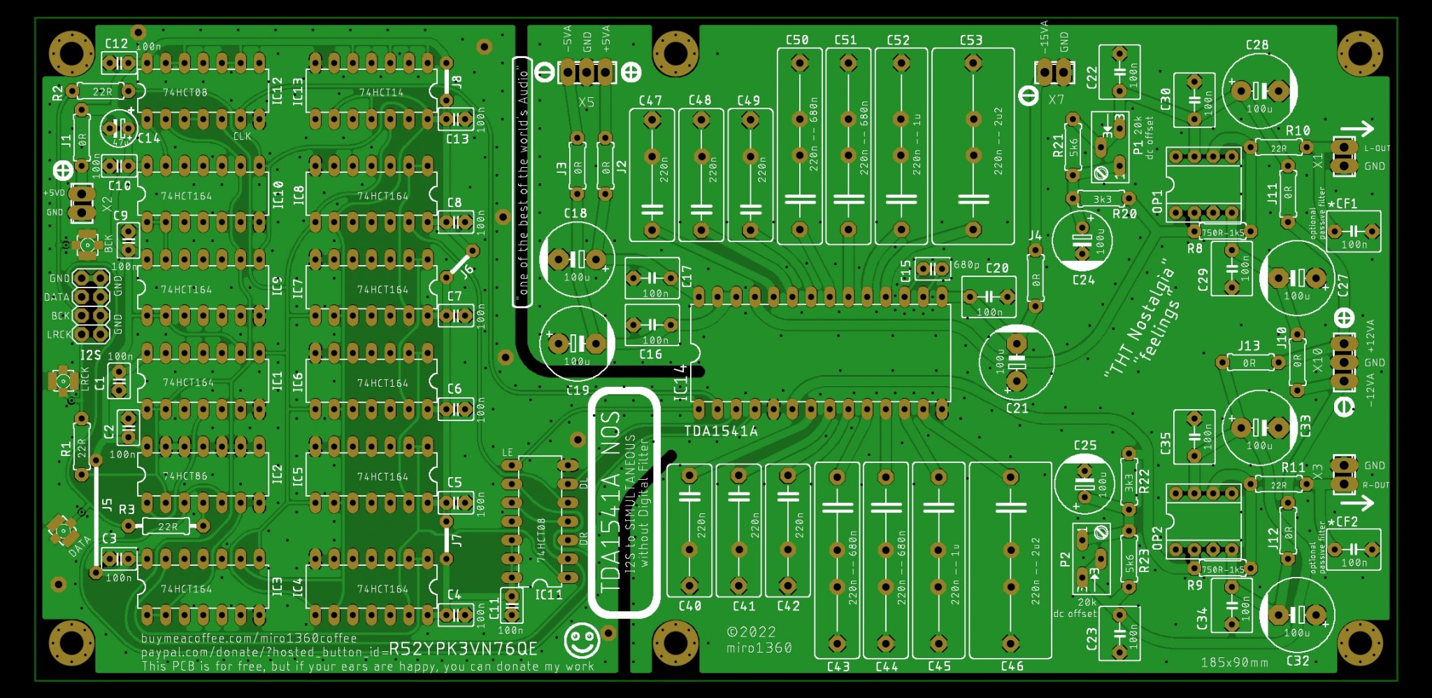

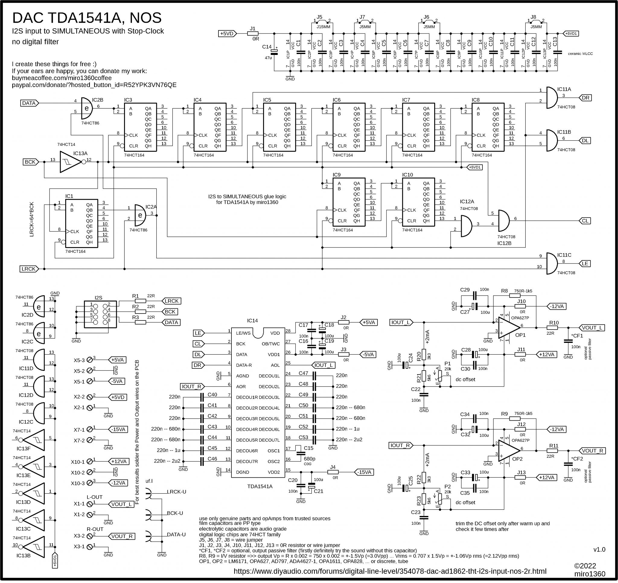

Mikorist Napisano Oktobar 29, 2022 #3075 Napisano Oktobar 29, 2022 Evo ko hoće TDA da pravi. BEZ filtera full NOS. Sa krunama ili bez kruna diyAudio_TDA1541A_2_2022-10-28.zip https://www.diyaudio.com/community/threads/dac-ad1862-almost-tht-i2s-input-nos-r-2r.354078/page-268#post-7159210 OVDE je nov PSU https://www.diyaudio.com/community/threads/dac-ad1862-almost-tht-i2s-input-nos-r-2r.354078/page-268#post-7159234 LightMatic je reagovao/la na ovo 1
NIXIE Napisano Oktobar 29, 2022 Autor #3076 Napisano Oktobar 29, 2022 (izmenjeno) pre 11 časa, zocky reče Ne znam zbog čega nije mogao da radi sa JLS kao konverterom USB to SPDIF Probao sam na JLS njegov SPDIF izlaz, radi ko sat. Proveri ponovo setovanje. PS A što se ostalog tiče (naročito taj sound killer filter na izlazu), šta reći, povadi sve, iskoristi AD1865 R-J (ima adapter da se kupi) i plave transformatore, i uzmi onaj Kineski AK4113 za SPDIF to radi odlično, pa sve ispočetka. Kutija je odlična vidim. Napajanja kod Kineza kupi (LT1963/3015). I onako ništa drugo ne možeš nači trenutno. Ili prvo probaj bez tog izlaznog filtera, možda bez izlaznih trafoa, ne znam može li sve to da se radi jer mi nije poznata koncepcija daka pre toga. Izmenjeno Oktobar 29, 2022 od NIXIE
NIXIE Napisano Oktobar 29, 2022 Autor #3077 Napisano Oktobar 29, 2022 pre 58 minuta, Mikorist reče Evo ko hoće TDA da pravi. BEZ filtera full NOS. Sa krunama ili bez kruna Auuu, e pa sad @shonne mora da ga napravi. Pa da uporedimo sva 4. Nije meni žao goriva i vremena kad su ovakve stvari u pitanju. asimze and Mikorist je reagovao/la na ovo 1 1
