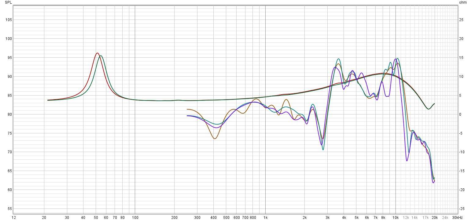

savan Napisano Novembar 22, 2021 #272 Napisano Novembar 22, 2021 4 minutes ago, prophet said: S tom razlikom sto ovde nije nista slupano. Jednostavno dat je drajver sa ogromnim potecijalom, ostalo zavisi od umeca. Pa dobro, ja u ovo merenje androidom ili kako vec, bez bazdarenog mikrofona nesto bas i ne verujem da mu je ovako katastrofalan respons, ali ako je i priblizno tome sa ovim pikovima od +-15db, sto nije nimalo malo, onda je to obicna gologuzija od zvucnika, kazem ako je merenje priblizno dobro.

prophet Napisano Novembar 22, 2021 #280 Napisano Novembar 22, 2021 Pozdravljam gospodu forumase, i zahvaljujem ljudima dobre volje koji dele svoja iskustva i znanje sa svima nama. Do sada nisam bio aktivan na forumu, no kako sam i ja imao plan da napravim nesto sa ovim Iskrama, podelicu sa vama merenja koja sam uradio. Oprema: -Luxman l410 - izvor zvuka , Behringer U-phoria um2- zvucna kartica, Behringer ecm8000- mikrofon (nekalibrisan), REW Room software. Iskre su premazane sa dva sloja dammar laka. Merenje je rađeno bez skretnice, u Iskra OZ40 kutiji sa otvorenom zanjim stranom. Impedansa je izmerena nekom usb creative zvucnom karticom. Merenje je radjeno u sobnim uslovima, oba drajvera imaju vrlo slican odziv, IR Window= 4mS, Osetljivost uzeti sa rezervom, pošto je SPL Cal radjena mobilnom telefonom, jedno merenje je radjeno sa udaljenosti od 1m a drugo sa 0,5m, napon na izlazu pojacala 2Vrms i 1 Vrms. Sustina je da se skok u ozivu jasno čuje kada podižete frekvenciju od 3kHz-10kHz, i bez merenja. Napomena: Iskre su kod mene svirale efektivno 10ak sati, postoji mogućnost da još nisu usvirane... REW file merenja na linku: https://drive.google.com/file/d/14FvDTFowUAv5vEAgvBjEMMzH3GF73NXu/view?usp=sharing Ko sto vec rekoh, naglo pada posle 10k, poput brick wall filtera. Nezgodno za ukrstanje sa filterom nizeg reda na supertweet. Nadam se i da je jasnije zbog cega pomenuh atenuaciju. Ostaje nedoreceno, ovo su merenja u akustickom kratkom spoju?
savan Napisano Novembar 22, 2021 #281 Napisano Novembar 22, 2021 (izmenjeno) The problem with these Lowthers is that the overall response raises some 10-15 dB above the upper bass/lower midrange/middle midrange where most fundamentals are found, thus we have a fairly bright sound. You may play some music with a calm intro and think this doesn't sound bad at all, but then some solo guitar sets in, a sax, a clarinet or female vocal and it immediately appears something is seriously wrong. Anything with some energy in the 1-3 kHz range is just way out of proportion. It may sometimes be even painful listening to these drivers on-axis. Having a 15 dB peak at 2 kHz and a 180 deg. phase shift at 3.5 kHz is simply not pleasing to the ear. Quite frankly, it sounds dreadful! Izvor -> http://www.troelsgravesen.dk/Lowther.htm Covek koji je napravio 1000 zvucnika, evo ja mu verujem jer znam sta znaci imati samo 1db nelinearnosti u nekom opsegu recimo 2k do 3k i da mi to bode usi a da ne pricam o nelinearnosti koju imaju sirokopojasni zvucnici, ma daj nemojte mi pricati da sirokopojasni zvucnici bolje sviraju od recimo nekog studijskog trosistemskog monitora koji je maksimalno linearizovan, neuitralan i produkuje trodimenzialnu zvucnu sliku da ti se sva kosa na glavi podigne. Ovi tradicionalisti koji i dalje tvrde da lampa jeste zakon, da je vinil i dalje najbolja stvar, ma daj nemojte me zajebavati. Zastarela tehnologija, to je kao da se poredi traktor na paru i najnoviji Dzon Dir, onaj koji ima i dalje na paru pa da ga hvali kako je bolji on novog Dzon Dira, ma daj. Izmenjeno Novembar 22, 2021 od savan Aleks je reagovao/la na ovo 1

prophet Napisano Novembar 22, 2021 #283 Napisano Novembar 22, 2021 (izmenjeno) Već napisah, potrebno je puno vremena kvalitetno upotrebljenog u sticanju iskustva. Tada se ne bi pisali ovakvi komentari glede vakuum cevi, gramofona i ovakvih zvučničkih jedinica. Drugo, ovo ovde je implementacija u 3-way nije FR. Treće, pod peglanjem se može svašta podrazumevati a iz iznetih predloga se vidi već pominjan nedostatak iskustva. Da ponovim još jednom, ovaj Iskra drajver je odličan. Adekvatno priveden nameni u 2 ili 3-way svira mnogo mnogo bolje od svega što je recimo pomenuti Troels pravio. Dakle moguće je ostvariti kvalitativni nivo jednog izuzetnog mastering monitora, lako pokretljivog i pogodnog za prostore od 15-100m2. Izuzetno verno prenosi duvačke instrumente, možda i najbolje od svega što sam bio u prilici da čujem od klasičnih drajvera. Sve što je potrebno je adekvatna elaboracija, dosta merenja i slušanja da bi se ekstrahovalo ono u čemu je najbolji. Odlično se uklapa sa ribonima. Zahteva malo ozbiljniji pristup i rad. Zen je s pravom skrenuo pažnju na njega. Izmenjeno Novembar 22, 2021 od prophet mrcelavi je reagovao/la na ovo 1
savan Napisano Novembar 22, 2021 #284 Napisano Novembar 22, 2021 (izmenjeno) Nebi ja reko da je ovde implementacija u 3 way, ovde je iskra u ovom slucaju sa ovom spulnom i sa onim kondenzatorom i dalje FR! I stvarno ne zelim da komentarisem dalje niti u vezi sirokopojasnih zvucnika, gramofona, lampi, vaznosti linearnosti... itd, svako ima svoje vidjenje stvari i svako cuje drugacije, neko voli da to puca sa sirokopojasnih zvucnika, ja vise volim neutralan zvucnik i o ukusu ne treba dalje polemisati. Uostalom ima na vikipediji pojam idealan zvucnik, u prevodu ovo 20_______________20k Izmenjeno Novembar 22, 2021 od savan
