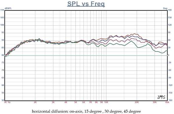

NIXIE Napisano Novembar 8, 2021 Share #213 Napisano Novembar 8, 2021 Fountek CD1.0 je 5 oma nominalno, znači za -3db ide redno 1,5oma paralelno 12oma. Sa 1uF redno, dobije se rez 32kHz -3db, odnosno to dođe na 16kHz nekih -6db. CD1.0 je specificiran kao 90db 1W 1m, međutim na 20kHz je skoro 94db ako ne lažu. Link to comment Podeli na ovim sajtovima More sharing options...

prophet Napisano Novembar 8, 2021 Share #217 Napisano Novembar 8, 2021 Fountek CD1.0 je 5 oma nominalno, znači za -3db ide redno 1,5oma paralelno 12oma. Sa 1uF redno, dobije se rez 32kHz -3db, odnosno to dođe na 16kHz nekih -6db. CD1.0 je specificiran kao 90db 1W 1m, međutim na 20kHz je skoro 94db ako ne lažu.Pogledaj vertikalnu disperziju, ovde je postavljen visoko. Link to comment Podeli na ovim sajtovima More sharing options...

NIXIE Napisano Novembar 8, 2021 Share #220 Napisano Novembar 8, 2021 pre 31 minuta, prophet reče Pogledaj vertikalnu disperziju, ovde je postavljen visoko. Da loša je, malo bolja nego kod mojih CD3.0. Što su duži to je gora vertikalna diperzija ali bolje zvuče. Subjektivno to nadoknađuje jako široka horizontalna disperzija te uske trakice, mnogo šira nego kod kalotnih visokotonaca, tako da merenje može ponekad i da zavara odnosno da se ne poklapa baš sa onim što se čuje. pre 15 minuta, prophet reče u principu razlikovali su se u merenju impedanse Šta to znači, da nisu isto namotani svi bili tokom dugog perioda proizvodnje? Verovatno su to namenski menjali, ne verujem da je tolika bila nedisciplina u proizvodnji, ipak je to Slovenija. pre 18 minuta, prophet reče uklanjanjem kalote se gubi taj neki sum, breakup Da, oće da zvoni tanak papirić. Link to comment Podeli na ovim sajtovima More sharing options...
