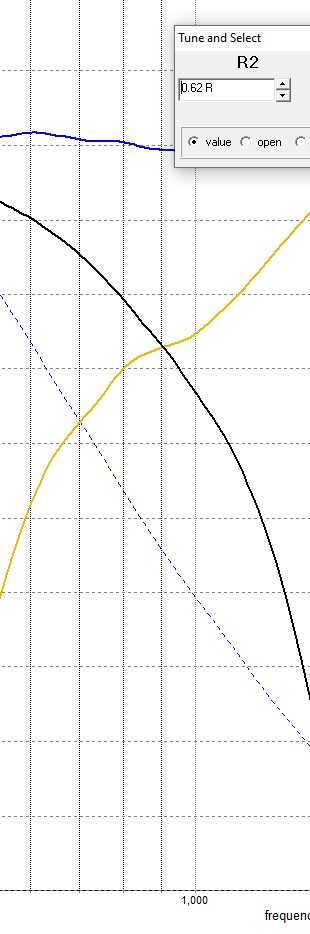

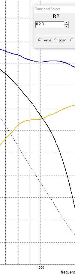

savan Napisano Novembar 8, 2021 Share #227 Napisano Novembar 8, 2021 (izmenjeno) 21 minutes ago, NIXIE said: To komplikuje atenuaciju, trebalo bi prvo kompenzovati induktivnost, pa onda jedno merenje FR opsega pre i posle, pa onda tek može i redni otpornik i L pad i skretnica. Inače šta god staviš od atenuacije biće uticaja na frekventni opseg, puno više sa rednim otpornikom. Ja stvarno ne razumem o kakvom bitnom pomeranju rezne frekvencije mi pricamo ovde, evo vidi i sam, sllika sa 8ohm redno i slika sa 0.5ohm redno, ukrstanje je mizerno pomereno, dobilo se samo klasicno utisavanje i promena impedanse bez bitne promene rezne frekvencije. Naravno ovde je bass 4-og reda i manje je poomeranje nego da je bas prvog reda ali ovde je razlika 8 oma, ako podelimo to na 4 znaci on ce sa dva oma dobiti pomeranje od 100Hz, njemu ni nece trebati atenuacija veca od 2 oma jr nema potrebe na iskri raditi toliku atenuaciju. I da se nesto bitnije pomeri to ce mu biti od koristi jer ce tu grbu na ukrstanju da pomeri na dole tak da ce tu da dobije ono sto mu treba. Zato najbolje da jednim potenciometrom od 10ohm nadje idealnu otpornost da dobije dobar prelaz iz basa u iskru. Izmenjeno Novembar 8, 2021 od savan Link to comment Podeli na ovim sajtovima More sharing options...
NIXIE Napisano Novembar 8, 2021 Share #228 Napisano Novembar 8, 2021 (izmenjeno) Pre sat vremena, savan reče Ja stvarno ne razumem o kakvom bitnom pomeranju rezne frekvencije mi pricamo ovde Recimo sa rednim otpornikom od 2 oma ispred iskre, -3,5db je prigušenje na 300Hz gde je impedansa Iskre 4 oma a samo -1db na 10kHz gde je impedansa 15oma. Time si napravio jedno 2,5 dB tilt ka visokim frekvencijama. Izmenjeno Novembar 8, 2021 od NIXIE Link to comment Podeli na ovim sajtovima More sharing options...

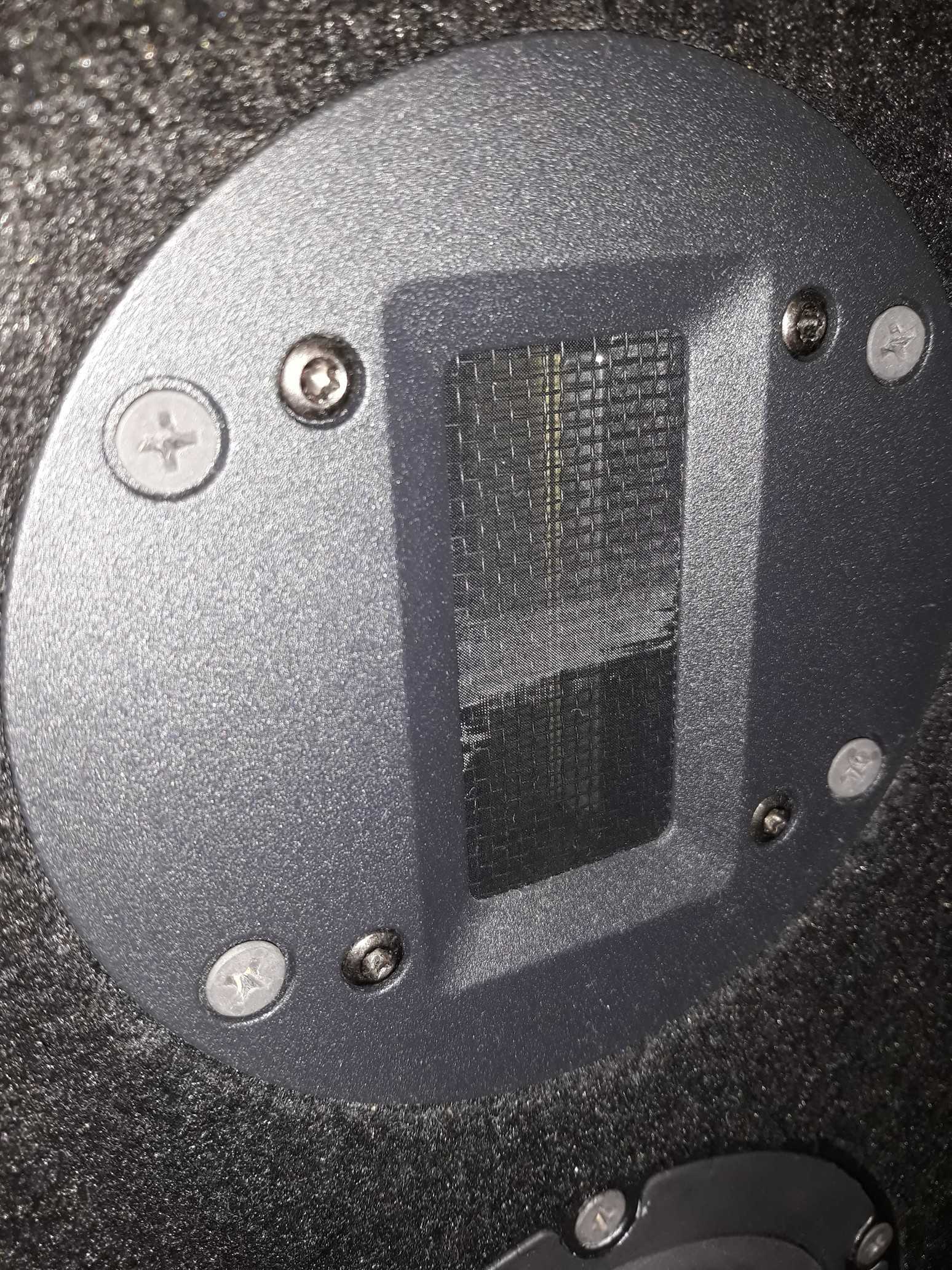

savan Napisano Novembar 8, 2021 Share #231 Napisano Novembar 8, 2021 Ili su stojali ispred neke grejalice pa se aluminijumski film olabavio, mnogo toga mi pada na pamet Link to comment Podeli na ovim sajtovima More sharing options...
NIXIE Napisano Novembar 8, 2021 Share #232 Napisano Novembar 8, 2021 (izmenjeno) Ma ima previše visokih i toj zoni 5-10k i visokotonac je ispred FR drivera. Već sam se igrao sa supertweeter-ima okrenutim ovako-onako, u fazi i kontrafazi na nekoliko zvučnika. Evo baš sad se zanimam jednim. Nije to lako udesiti da prija ušima. Prvo kupiš nove driver-e, ili stare koji su stajali ko zna koliko, pa dok se oni malo razrade, pa dok ti skontaš šta ti se sviđa, prođe godinu dana. Onda promeniš nešto od opreme da ne kažem kablova, pa opet sledi mala korekcija. Nadam se da će uspeti da ih istera na pravi put. Treba probati i obrtanje faze na Fountek, jer obzirom na impedansu u toj zoni, ko zna koliki je fazni ugao na Iskrama. A Fountek je već tu fazno zavrnut oko 70-80 stepeni na 10-15kHz obzirom na visoki -3db point sa 1uF od 32kHz. Izmenjeno Novembar 8, 2021 od NIXIE Link to comment Podeli na ovim sajtovima More sharing options...
NIXIE Napisano Novembar 8, 2021 Share #233 Napisano Novembar 8, 2021 pre 1 sat, savan reče Ili su stojali ispred neke grejalice pa se aluminijumski film olabavio, mnogo toga mi pada na pamet Kod njih je membrana kompozitna, aliminijum i plastika. Nežni su ko i svi riboni. Odmah sam poručio rezervne trakice. Znači grejanje, duvanje, usisavanje najn. Imaju jako fine i vrlo čvrste mrežice napred tako da mislim da nisu ugroženi od opiljaka, navrtki, šrafova i tako toga. savan je reagovao/la na ovo 1 Link to comment Podeli na ovim sajtovima More sharing options...
NIXIE Napisano Novembar 8, 2021 Share #234 Napisano Novembar 8, 2021 Brat SI je mislio na sve. Znači imaju dve metalne (prohromske valjda) mrežice, jedna gruba, jaka i jedna fina sa super sitnim otvorima. savan je reagovao/la na ovo 1 Link to comment Podeli na ovim sajtovima More sharing options...
savan Napisano Novembar 8, 2021 Share #235 Napisano Novembar 8, 2021 Da onda nebi trebalo da je upalo nesto. Nemam ideju sem mozda ako su ih bacali prilikom transporta pa se nesto odvojilo unutra. Ili je nesto drugo u pitanju, ne mozemo znati dok Mileni ne proba da stavi druge visokotonce Link to comment Podeli na ovim sajtovima More sharing options...
