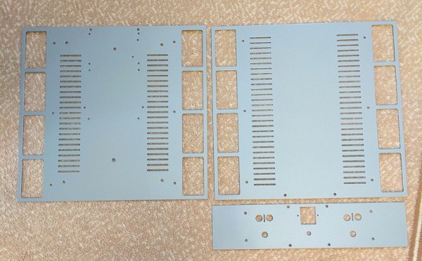

Nesic Napisano Maj 19, 2021 Autor #48 Napisano Maj 19, 2021 5MK Brasina.Ovu turu mi malo omanuo, za oko 2mm, nije razumeo oko savijanja. No rešio sam hbga...Ovo ide u belo sve... bnb, Aleks, BANAT and 4 ostalih je reagovao/la na ovo 2 4 1

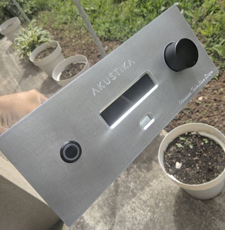

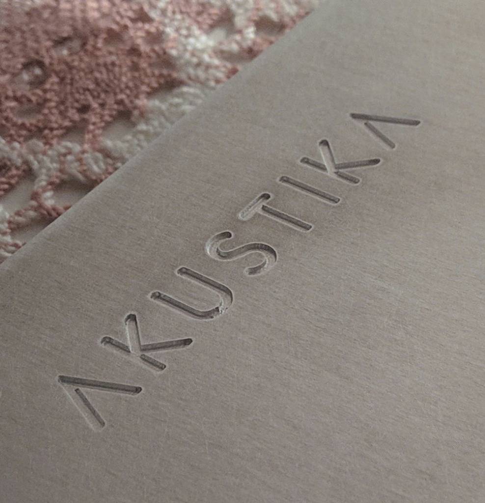

Mikorist Napisano Maj 20, 2021 #50 Napisano Maj 20, 2021 Akustika Nesic ™ Aleks and Nesic je reagovao/la na ovo 2

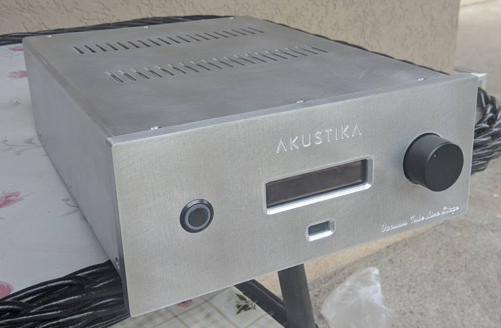

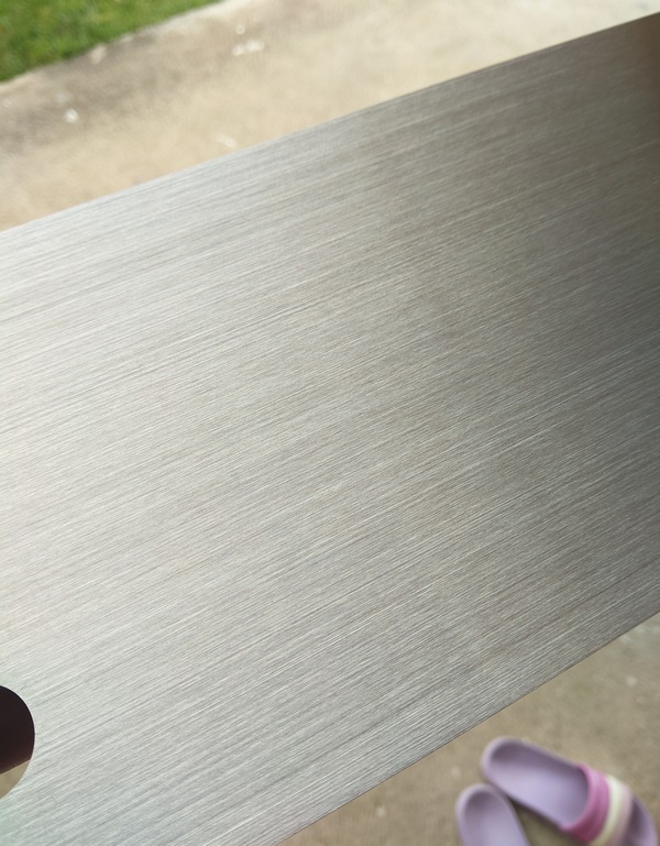

Nesic Napisano Maj 22, 2021 Autor #52 Napisano Maj 22, 2021 Završeno šmirglajo, ispalo superajo Aciko, zerowaf, dejanco32 and 8 ostalih je reagovao/la na ovo 8 1 1 1

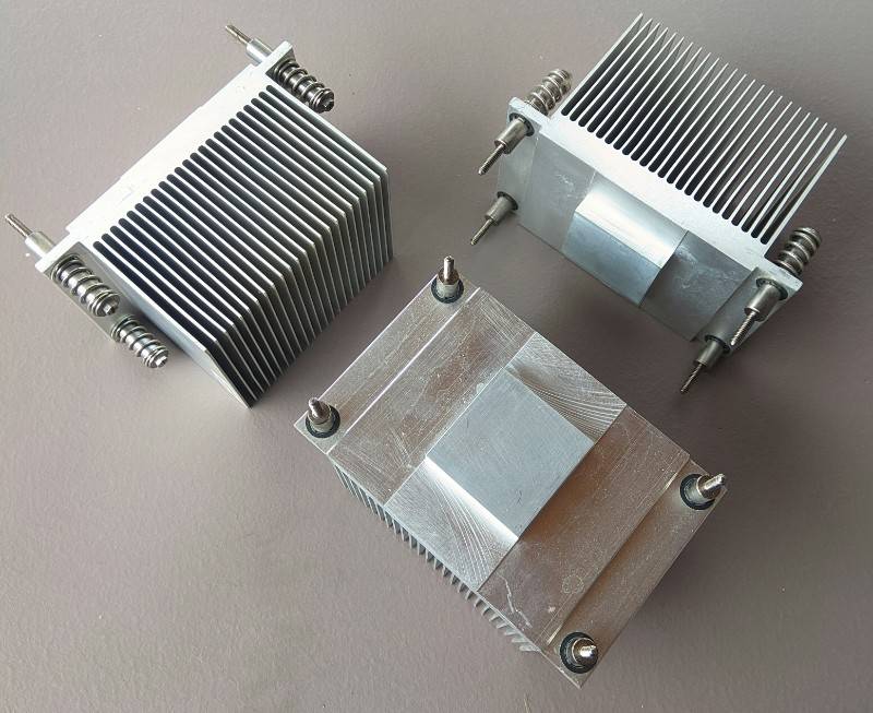

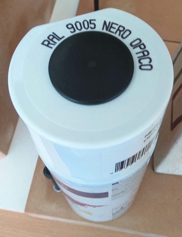

Nesic Napisano Maj 29, 2021 Autor #56 Napisano Maj 29, 2021 Malo sam zacrnio hladnjake - mat sprej. Bili su crno-eloks ali vremenom se pohabalo, a i da se sakriju neke rupetine po njima. Jako tanko prešao, ovlaš, koliko da se lepo pokrije. Ispalo fino Spachek, BANAT, Beli_Ninja and 4 ostalih je reagovao/la na ovo 3 3 1
Nesic Napisano Maj 30, 2021 Autor #58 Napisano Maj 30, 2021 Ovaj sam, i nije skup, 300 din. Daje neku finu završnicu, kao jako sitna šmirgla, matiranu.
Beli_Ninja Napisano Maj 30, 2021 #59 Napisano Maj 30, 2021 Glupo pitanje, priznajem, a da li si probao da je zagrebes noktom ili mozda da istrljas ofarbanu povrsinu papirom i da vidis da li se boja otire? Farbanje aluminijuma bez prajmera, i još ako je eloksiran, i nije tako dobro osim ako se ima farba koja "Fata" Pripremam se za sličan poduhvat pakovanja hladnjaka kao što si ti uradio pa da naučim na tvojim greškama, msm nemo' se ljutiš

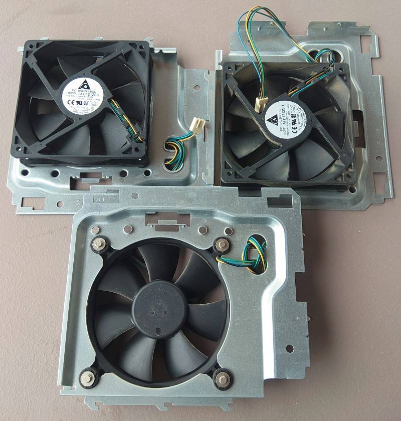

Nesic Napisano Maj 30, 2021 Autor #60 Napisano Maj 30, 2021 Nisam, biću pažljiv [emoji18]Ovo je bilo samo koliko da prekrije nepravilnosti [emoji846]Tako se to nekad radilo, AL na sve strane. Hladnjak za Core 2 Duo 7300 u FS računarima. 80 x 80 x 125 mm.Ventovi vrhunski, nečujni, super za odvođenje isparenja prilikome lema.
Koja Napisano Maj 30, 2021 #61 Napisano Maj 30, 2021 Cekaj, to si rasturio neka 3 FS racunara? Sta ces sa hladnjacima, imas planove?
Nesic Napisano Maj 30, 2021 Autor #62 Napisano Maj 30, 2021 Pa da, dotrajali, jako specifične mašine po pitanju iznutrica, glomazna kućišta...Hladnjake malo obraditi i spregnuti pločom. Eto još jednog ampa uskoro [emoji846].Deluju vrhunski za neke čipamp pojačavače [emoji18]. zerowaf je reagovao/la na ovo 1
