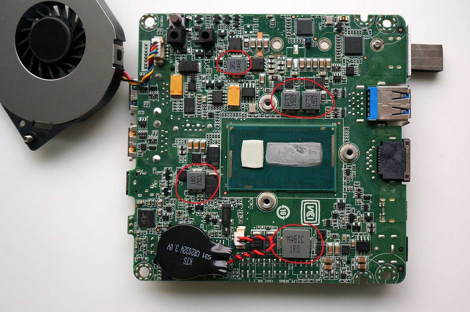

ManicP Napisano Mart 22, 2021 #48 Napisano Mart 22, 2021 8 hours ago, Kuja said: Kapiram da je ploča dvostrana, i da ima komponenti i sa druge strane? Pa ima tu dosta napona. 5V 3,3V 1,35V za RAM, napajanje procesora (ULV, to mu valjda dođe 1,2V) i valja to i generisati. Sve zaokruženo miriše na lokalni regulator napona. Slika donje strane je sa neta sa i7 procesorom.

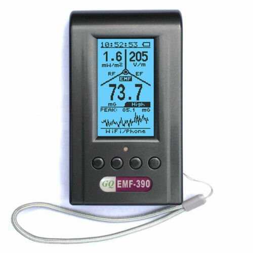

Mikorist Napisano Mart 22, 2021 #58 Napisano Mart 22, 2021 pre 7 minuta, prophet reče Kod mene je bilo problema kada su zamenili set top box za tv. Postavili su onaj da mogu da snimam, vracam program. Pojavio se brum u sistemu iako nista od toga nije bilo povezano sa sistemom. Interesantno je sto na njega nije mogao da se stavi onaj izolator pa sam vratio stari. Drugi problem je nastao kada su zamenili stari strujomer novim. Konstantno neki his iz kompa. Ima i toga. Mora da kupim onaj merač za EMI - jednom...Bez toga možemo da gledamo u staklenu kuglu šta je uzrok i gde se nalazi. Lemić je reagovao/la na ovo 1
