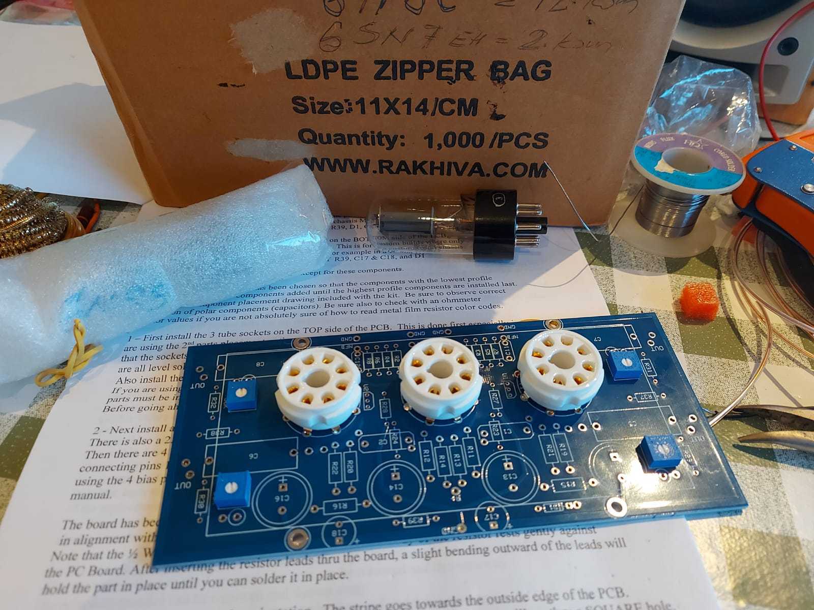

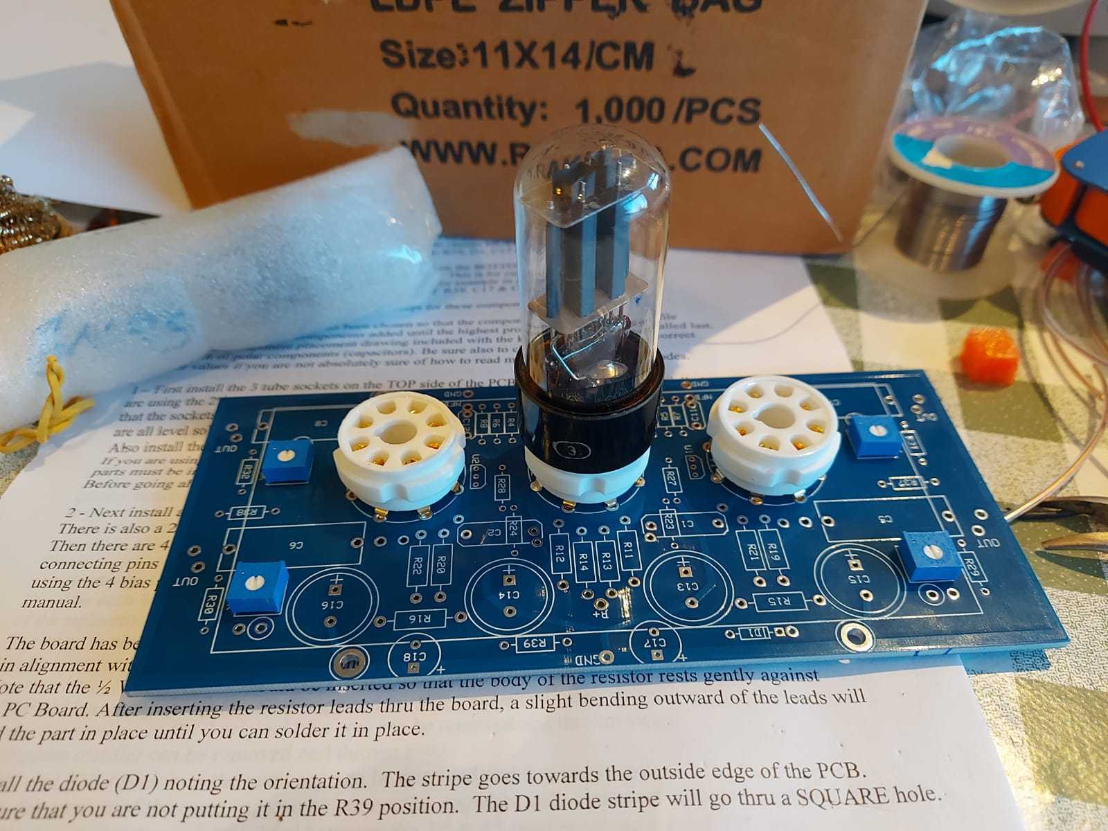

zerowaf Napisano Februar 16, 2021 Autor #199 Napisano Februar 16, 2021 Došla mi je danas koverta sa VTA PCB. Nisam imao volju opet raskopčavati amp i nositi ga van iz sobe, pa sam samo sjeo u kuhinju da pogledam pločicu. Kako još nisam spremio nijednu alatku niti kutijicu sa djelovima jednostavno sam polemio 4 bias pota, jedan jumper i podnožja koja su stajala u jednoj od kutija sa grincajgom. Onda je zašlo sunce i ne vidim više dobro, pa sam ugasio lemilicu. BANAT je reagovao/la na ovo 1

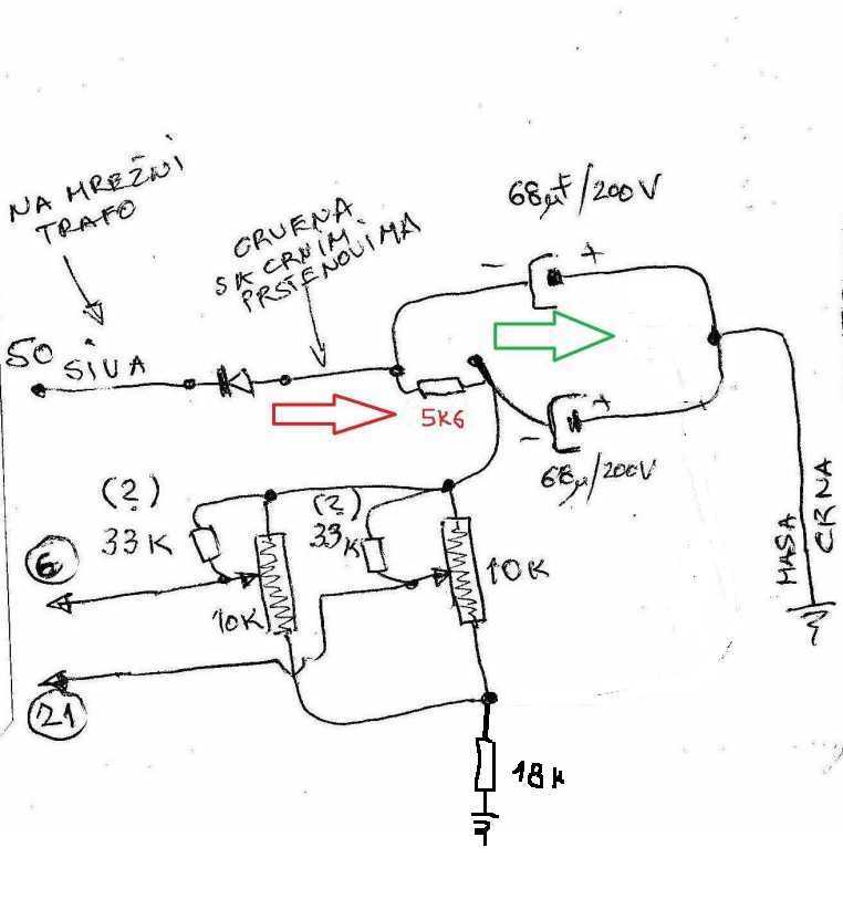

BANAT Napisano Februar 16, 2021 #200 Napisano Februar 16, 2021 Ako VTA sema nije zasticena prilozi je na uvid
vladd Napisano Februar 16, 2021 #201 Napisano Februar 16, 2021 4 hours ago, BANAT said: Ne razumem ?, jer na semi izmedju dva konda ide 5K6 , a sa trim potova prema masi ide 18K , tako da ?
zerowaf Napisano Februar 16, 2021 Autor #202 Napisano Februar 16, 2021 pre 31 minuta, vladd reče Vladd, to je zbog mene napravio kako je napravio. Računao je, i to s pravom, da ću lakše shvatiti ako napravi layout sheme koji je sličan stvarnom stanju ispod haube jer je tamo baš takav razmještaj na sabirnici koja je originalno ugrađena. EDIT: @BANAT ne smijem javno objaviti shemu. To ne tschizna ad uj damne. BANAT and vladd je reagovao/la na ovo 2
vladd Napisano Februar 16, 2021 #203 Napisano Februar 16, 2021 Eee, onda ok, inace je preglednije, kada je meni trebalo da se zamislim i pratim masu..gde sta kako... zerowaf je reagovao/la na ovo 1
zerowaf Napisano Februar 16, 2021 Autor #204 Napisano Februar 16, 2021 pre 1 minut, vladd reče Eee, onda ok, inace je preglednije, kada je meni trebalo da se zamislim i pratim masu..gde sta kako... A ja iz prve vidio gdje je što! Što je razlika između inženjera i lajbeka. Lajbek funkcionira oko puta palac i ako na shemi nešto stoji lijevo onda ga neće naći u stvarnosti jer nije s lijeve strane. Zato meni/nama trebaju upute na razini didaktičkih igračaka za djecu predškolskog uzrasta. vladd je reagovao/la na ovo 1

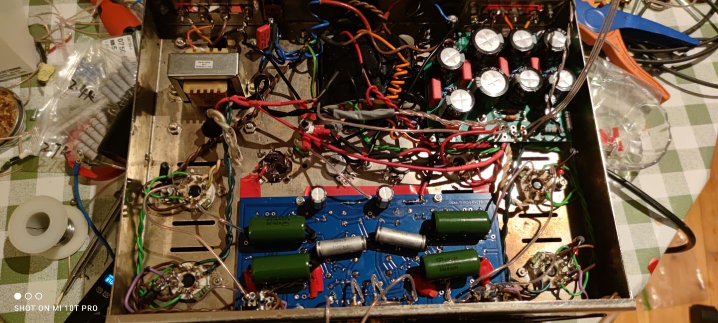

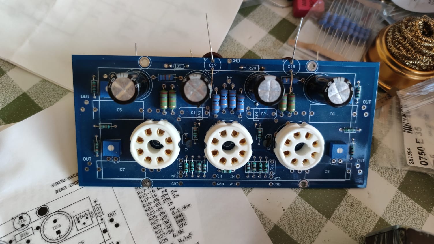

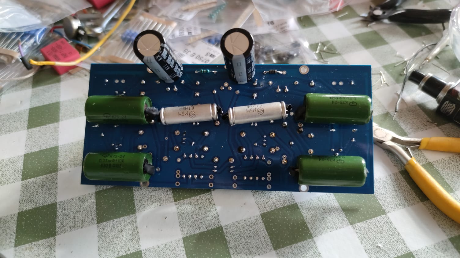

zerowaf Napisano Maj 6, 2021 Autor #205 Napisano Maj 6, 2021 Feljton vašeg omiljenog dopisnika o Demianu ST-70 se ipak nastavlja! Last time in Demian VT-70: (zamislite kratke slidove kao u američkim serijama kad vas podsjećaju na prethodne epizode) Stavljena je nova pločica jer sam prethodnu novu pločicu uništio bušilicom nastojeći staviti grid stopere. Nova pločica je proradila iz prve, ali je brujala. Malo još petljanja i brum se smanjio na nešto skoro podnošljivo Stavljeno tzv SDS napajanje. Proradilo iz prve. Brum je sada podnošljiv. Čuje se bez muzike, ali sa muzikom čak i ako se ne sluša glasno je OK. ......................................... Odavno već imam VTA-70 pločicu sa 6sn7 drivericama, pa sam ju jučer napokon odlučio na brzinu dovršiti i ugraditi. Od ovog "na brzinu" sam se oprostio čim sam ju već do kraja popunjenu htio staviti u kučište. Fucken PCB je veći! Morao sam poskidati sve sa prednje ploče na pojačalu, a malo sam kombinirao kako i što, pa sam skinuo i bias kondenzatore. Ne trebam naglašavati da nisam to ni trebao napraviti, a povrh svega sam jedan od njih uspio uništiti (otkinuti pin prilikom vraćanja - ne pitajte kako, please!) Nakon što sam nabrojao svece u kalendaru do otprilike sredine Aprila s time da sam se nekih sjetio i više puta sam mudro odlučio da mi ni ne treba Demian. Dobre su slušalice i mobitel....pasmasters_i_malom_cucku.... .............................. U sljedećem nastavku saznajte je li mladi Werter odolio iskušenju da nastavi čačkati po ampu i koliko je trebalo vatrogascima da stignu na lokaciju...Stay tuned! ......... P.S. Na trećoj fotki je sve jako neuredno jer sam morao nadoštukati nožice na coupling kondovima da bih imao dovoljan clearance da vratim sve natrag na prednju ploču. Stavljen je bužir, pa sam pomislio da je možda pretanak i pomislio da bi se mogao lako probiti i još obljepio nožice sa izolirkom. Bias kondenzatori su manji nego što je na šemi za VTA pločicu. Sada su 68uF, a na shemi su 100 uF. Original VT-70 je na tom mjestu imao 50uF, pa sam pomislio da je ovo dovoljno dobro.
zerowaf Napisano Maj 6, 2021 Autor #206 Napisano Maj 6, 2021 Last time in Dinasty: Zero, aka Young Werter has assembled new driver board, but he had learned that 2 hour job is never two hour job! Firedepartment sentence was a clickbait. ..................................... Nakon što sam veći dio noći proveo slažući amp sam ga priveo kraju i krenuo na spavanje. Uz kavu mi je ostalo samo da prijepodne spojim napajanje, biasiram lampe, provjerim radi li sve i to je to. Sa SDS pločice sam lijepo doveo 435 VDC na VTA PCB (preporučeno 400 do 440 VDC), provjerio imam li negativan napon - imam!, stavio driverice i prema uputama se uvjerio da sve tri svijetle. Izvadio driverice, stavio ispravljačicu i lampe na lijevi kanal i napravio test biasiranja - perfektno! Ponovio na desnom kanalu - perfektno! Stavio driverice spojio sve na testne zvučnike. Ljudi, ovo je najtiše pojačalo koje sam ikad imao! Nikakav šum, brum, white ili pink noise ne izlazi iz zvučnika! Ništa! Ovako crnu pozadinu nisam nigdje čuo! Malko me jedino brine što ne čujem ni muziku..... ......................... Stay tuned! Ne znam kad ću smoći volje, ali kad smognem ću ga otvoriti i pokrenuti troubleshoot sequence. Sad moram popiti još kave i kafetin. Ubija me glavobolja, pa se čujemo/čitamo poslije. vladd, Srecko, Woland and 1 član je reagovao/la na ovo 3 1

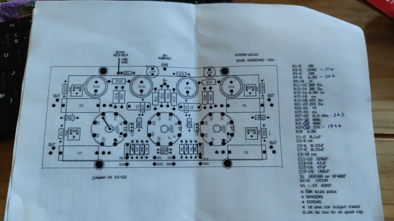

zerowaf Napisano Maj 6, 2021 Autor #210 Napisano Maj 6, 2021 Na fotki je papir na kojem sam napisao razlike na mojoj pločici...koju sam JA popunjavao....i vrijednosti koje trebaju biti na kojoj poziciji: A ovo je umjesto komentara na majstora koji je to napravio: vladd je reagovao/la na ovo 1
