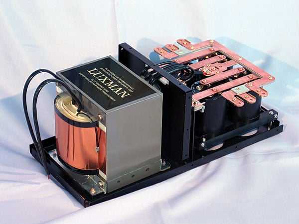

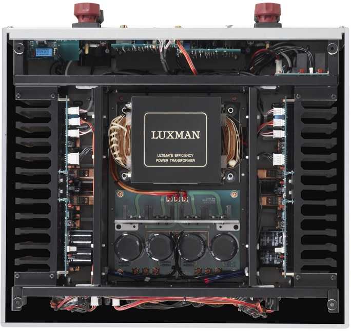

    Meni je najbolja A klasa koju sam slusao od pojacala Luxmanova MA serija povodom 80 godisnjice "mali" 2x30W nekoliko desetina Kg mase. Kao i neki stari Dzef Roland, jedan stari Bedini 25W, pa stari Pass A40 W, kao i Hiraga, pa i J L H itd itd... Na fotografiji se vidi da nema milion uF (sto je inace potpuno pogresno) i da je prisutan jako veliki trafo inace patent Lux iz davnina, koji je ovde ponovljen... A imaju i debelog brata B-1000f, (tacnije 2 debela kao mono blokovi) koji sigurno rade u nekoj a klasi prvih 20-30W https://www.stereophile.com/content/luxman-b-1000f-monoblock-power-amplifier
