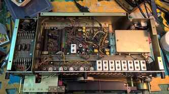

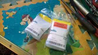

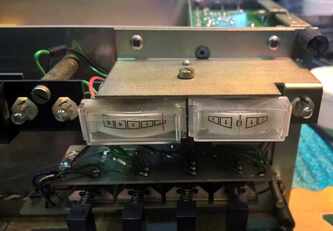

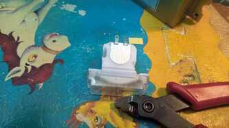

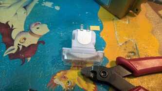

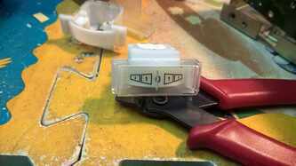

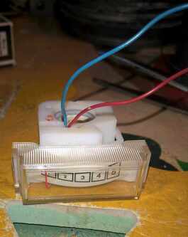

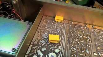

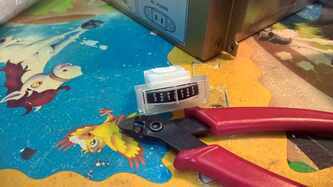

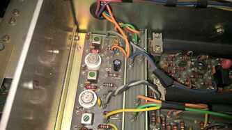

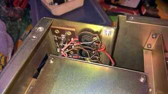

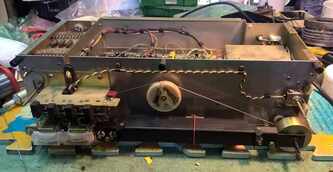

  7. Sto se mene tice , posao manje vise isti opisan u drugoj temi : https://www.diyaudio.rs/topic/9007-revox-a76-refurbishment-za-doktor-a/ Opis posla , dakle , maltene isti .....par malih razlika - prvenstveno po pitanju popravke instrumenta jacine signala (odlepljen magnet od jarma , pa je stipao kotvu) Instrument za center tuning nepopravljiv , pa narucen novi iz Buerklin-a ; zamenjena samo skala originalnom iz starog instrumenta dakle , samo slikice
