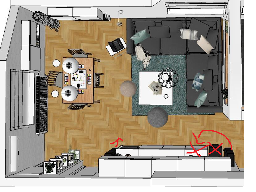

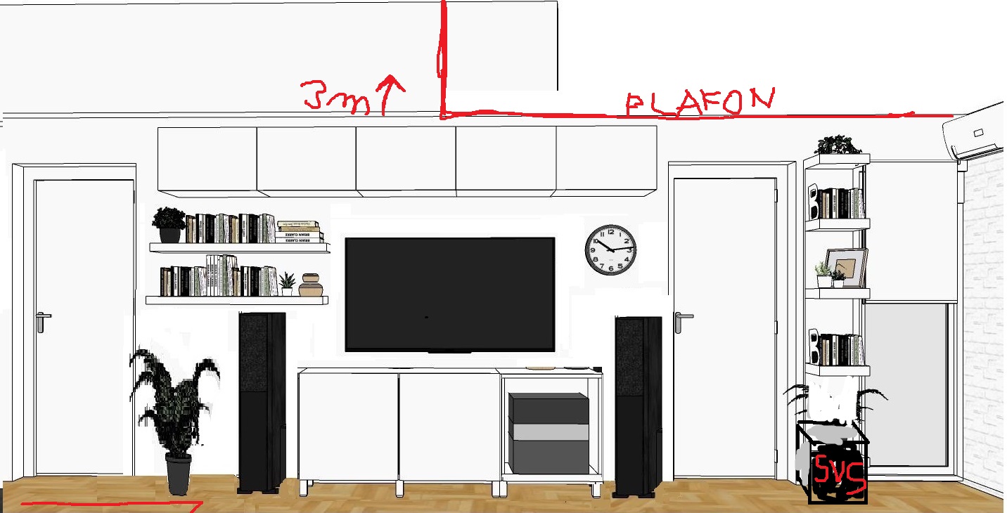

NIXIE Napisano Januar 14, 2023 Autor #1717 Napisano Januar 14, 2023 Nemoj ni da pokušavaš. SUB treba da bude u ravni sa zvučnicima. Osim za AV sisteme gde ih ima više komada.
Zbora Napisano Januar 14, 2023 #1718 Napisano Januar 14, 2023 (izmenjeno) U 4.1 konfiguraciji, ok je bio tu. Tad sam kablive bacao po podu... Sad stoji u ravni , ali kad primenim ovaj plan namestaja bas cu imati problem prostorom za njega. Izmenjeno Januar 14, 2023 od Zbora
NIXIE Napisano Januar 14, 2023 Autor #1719 Napisano Januar 14, 2023 (izmenjeno) Ja sam siguran da neće valjati. Nađi mu neko mesto, prilagodi nameštaj malo ako tek praviš. Ne valja ni sav onaj nameštaj između zvučnika, neće biti dubine zvučne slike zbog refleksija, ne valja ni da zvučnici budu tako blizu zida. Valja samo niska polica za uređaje i SUB tu negde pored nje. Izmenjeno Januar 14, 2023 od NIXIE
Zbora Napisano Januar 14, 2023 #1720 Napisano Januar 14, 2023 Ma taj deo ispred nista ne valja to je radna verzija ... po njemu zvucnik dodje u hodniku
NIXIE Napisano Januar 14, 2023 Autor #1721 Napisano Januar 14, 2023 Nemoj ja da im sudim, nek još neko kaže šta misli. Ali uglavnom većina ima slična uskustva.
Brijac Napisano Januar 14, 2023 #1722 Napisano Januar 14, 2023 Ja znam da ja ne bih nikad provlacio kabl malog signala 10m, a da nije balansirana konekcija. Pogotovo ako je stan u pitanju. Ako si bas zapeo za poziciju, nadji jako dobro screenovan kabal, i prekrsti prste NIXIE and shonne je reagovao/la na ovo 2
chakija Napisano Januar 14, 2023 #1723 Napisano Januar 14, 2023 Kupi 10m narandžastog četvorožilnog i spoj na high level input...
Zbora Napisano Januar 14, 2023 #1724 Napisano Januar 14, 2023 (izmenjeno) Znaci idemo na speaker level sa tendencijom ka promeni pozicije , neka bude borba neprestana. To mi jeste bio najveci zbun , koliki je problem line level na vecu razdaljinu... Izmenjeno Januar 14, 2023 od Zbora
Zbora Napisano Januar 14, 2023 #1725 Napisano Januar 14, 2023 (izmenjeno) Kad se malo ukljuci mozak .... glupa su pitanja ... Hvala sto me vracete na pravi put ... odlutam povremeno, a i ne samo povremeno Izmenjeno Januar 14, 2023 od Zbora

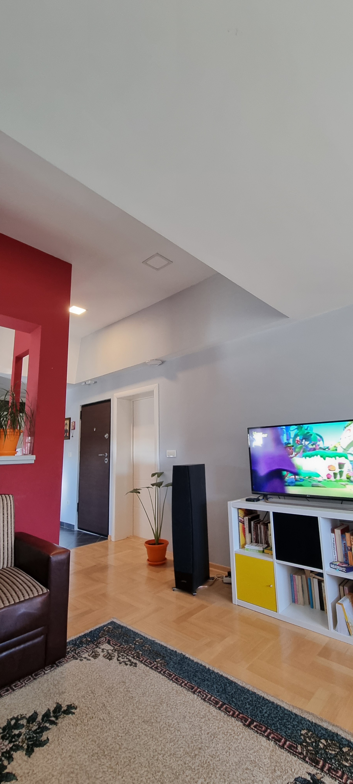

Zbora Napisano Januar 15, 2023 #1731 Napisano Januar 15, 2023 (izmenjeno) @NIXIE tu sam te ceko Zajebana spika, tu se plafin izdize na 3,5m nista ne radi kako treba kad se stavi tu... plus je onda prakticno u hodniku .... za sad sam izdejstvovao ovo Moja zena, aj recimo da voli ovo, sto jeste olaksavajuca okolnost, ali do neke granice, koja za mene i nju nije bas ista , cak ni priblzna nikad ne znas kad ce da joj prekardasi ako nemas meru , veruj mi probao sam Izmenjeno Januar 15, 2023 od Zbora shonne, LightMatic and Vix je reagovao/la na ovo 1 1 1
