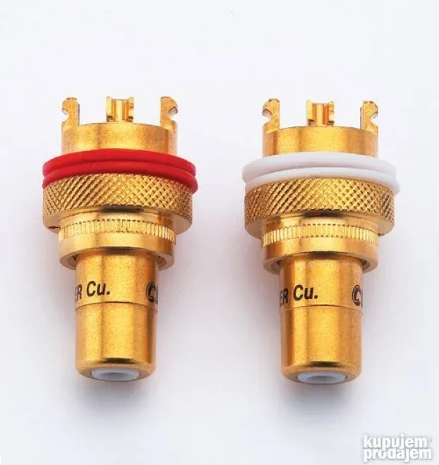

Leonardo Napisano Februar 1, 2021 #1351 Napisano Februar 1, 2021 Većina ovih konektora su urađeni od mesinga. Mesing se ne lepi na magnet. Mesingani konektori se u procesu izrade prvo nikluju ili hromiraju, da bi se na taj glatki sloj nanela pozlata. Prevlaka hroma hoće da lepi na magnet, čak i sa pozlatom preko njega. Radio sam probne uzorke hromiranja i pozlate nekih prednjih ploča od aluminijuma i gle čuda lepio se magnet na prednje ploče. Iz tog razloga je CMC radio, a možda još uvek radi (?) seriju RCA konektora od mesinga koja je nekim posebnim postupkom pozlaćena bez prethodnog hromiranja. Dakle na osnovni nemagnetični mesing ide samo zlatna prevlaka, nekim postupkom naprskavanja. Ovakvi konektori imaju mat zlatnu nijansu i posebnu oznaku a nešto su skuplji od sjajnih. Sa druge strane mislim da su veoma dobri CMC koji su samo posrebreni, nema nikla i hroma a sigurno nije magnetičan. vladd je reagovao/la na ovo 1
Mikorist Napisano Februar 1, 2021 #1352 Napisano Februar 1, 2021 pre 4 minuta, Leonardo reče Iz tog razloga je CMC radio, a možda još uvek radi (?) seriju RCA konektora od mesinga koja je nekim posebnim postupkom pozlaćena bez prethodnog hromiranja. Dakle na osnovni nemagnetični mesing ide samo zlatna prevlaka, nekim postupkom naprskavanja. Ovakvi konektori imaju mat zlatnu nijansu i posebnu oznaku a nešto su skuplji od sjajnih. https://novi.kupujemprodajem.com/audio/delovi-i-oprema/cmc-binding-post-terminali-za-zvucnike-i-pojacala/oglas/2614108

NIXIE Napisano Februar 1, 2021 Autor #1360 Napisano Februar 1, 2021 pre 1 sat, Leonardo reče nekim posebnim postupkom pozlaćena bez prethodnog hromiranja Plazma metalizacija?

vladd Napisano Februar 1, 2021 #1362 Napisano Februar 1, 2021 Zato treba kupovati Bor-Sevojno-Smederevo kablove, bakar im je pri ruci a za uvoz para nemaju 9 minutes ago, NIXIE said: Plazma metalizacija? Spaterovanje. Srecko je reagovao/la na ovo 1
