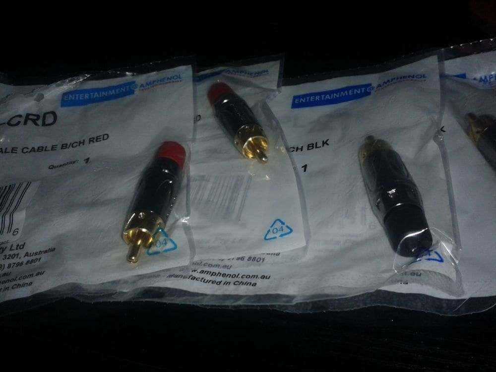

vladd Napisano Decembar 29, 2018 #202 Napisano Decembar 29, 2018 On 12/25/2018 at 8:18 PM, Leonardo said: Amphenol RCA mnogo jeftiniji, ali skoro pa jednako dobar Stiglo danas, malo drugaciji od predlozenih, ali vrlo fino uradjeni konektori. Da ispostujemo Amphenol, mada su se "ogradili", pa su entertainment Amphenol, i jesu razonoda Leonardo je reagovao/la na ovo 1

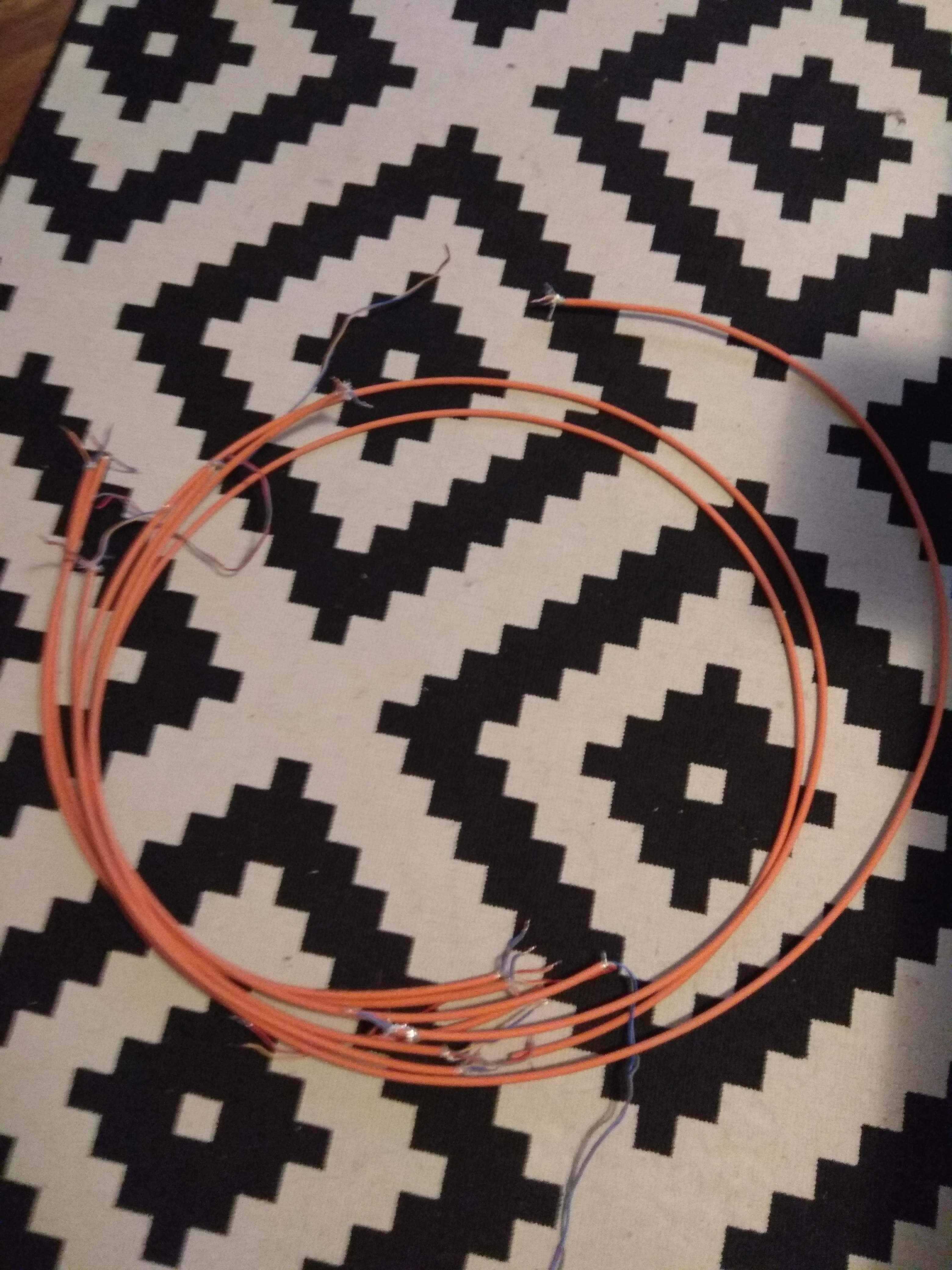

chakija Napisano Decembar 31, 2018 #204 Napisano Decembar 31, 2018 Danas bilo aktivno popodne... Prežičio kutije i skretnice, ubacio vatrenog kao zvučničke, sve mesto mojih pvc novkabel telefonaca... Zaista velika promena u karakteru zvuka. Mnogo mirnije deluje sve, malo povucenije u srednjim i visokim, a opet se čuju detalji dovoljno. Ja zadovoljan! Hvala na savetu! Lemić je reagovao/la na ovo 1

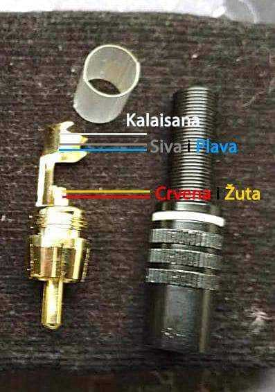

chakija Napisano Decembar 31, 2018 #205 Napisano Decembar 31, 2018 Kako ste radili interkonekte? Jel ima neko posebno uputstvo? Hoću da napravim jedan interkonekt sa rca na xlr...

damic Napisano Januar 1, 2019 #209 Napisano Januar 1, 2019 11 hours ago, chakija said: Kako ste radili interkonekte? Jel ima neko posebno uputstvo? Hoću da napravim jedan interkonekt sa rca na xlr... https://www.rane.com/note110.html
vladd Napisano Januar 1, 2019 #210 Napisano Januar 1, 2019 Yup, stavka 17, ali pre toga uzeti malo ozbiljniji signalni kabal...mislim "analogno" signalni http://www.kanibal.co.rs/products.php?sgr=15023000&pid=15023007
NIXIE Napisano Januar 1, 2019 Autor #211 Napisano Januar 1, 2019 22 hours ago, chakija said: Kako ste radili interkonekte? Jel ima neko posebno uputstvo? Hoću da napravim jedan interkonekt sa rca na xlr... Ima dve varijante. Crvena i žuta su plus (live), plava i siva minus (gnd). Crvena i plava su plus (live), žuta i siva minus (gnd). U obe varijante peta žica kalajisana (širm) se sa jedne strane odseče i ne vezuje nigde, sa druge se veže na gnd. Obeležiti stranu gde je uzemljen širm. Pa probaj koja veza bolje zvuči. Ovako se centralne žice vezuju i za zvučnike, samo što se širm sa jedne strane (kod pojačala) posebno uzemlji na gnd (šuko) a može da se ostavi i ne uzemljen. Meni se za zvučnike pokazao boljim onaj deblji 4x2x0.8, ovaj 2x2x0.8 samo za interkonekte. hifish je reagovao/la na ovo 1
