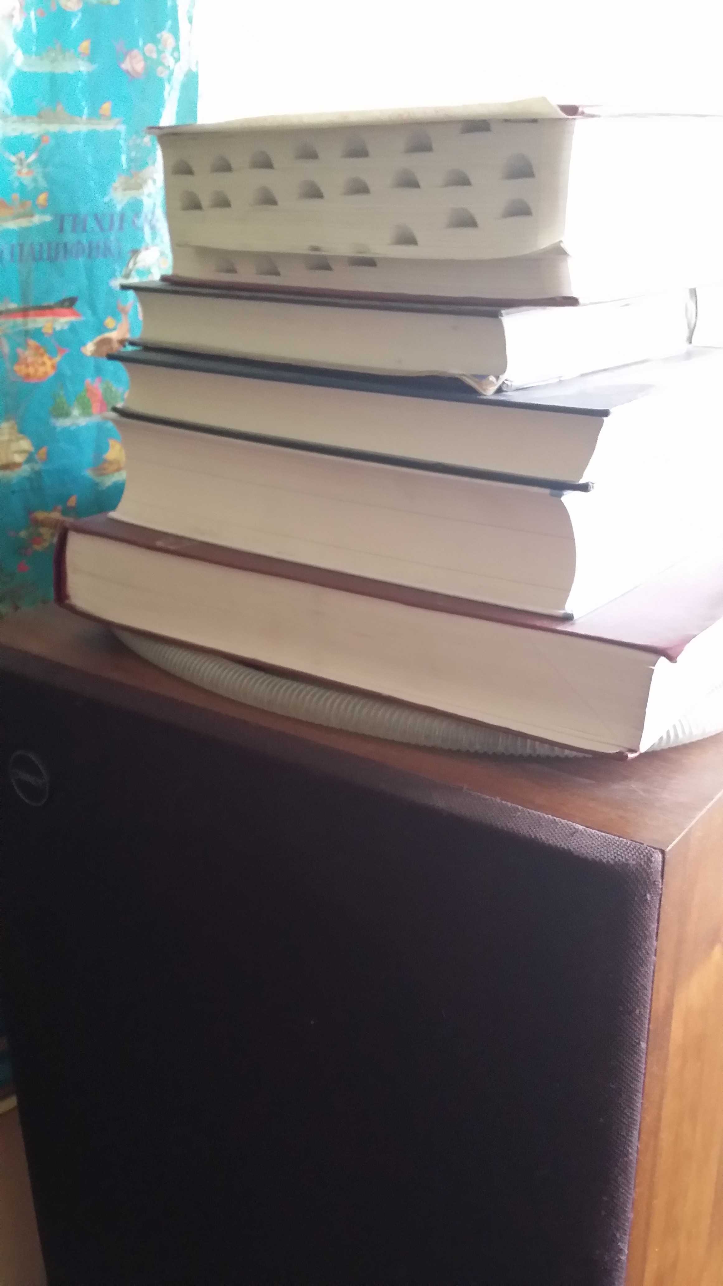

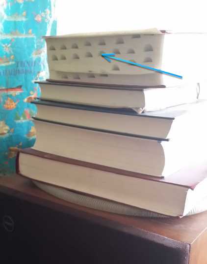

Mikorist Napisano Februar 4, 2021 #167 Napisano Februar 4, 2021 Ja skinuo 5 knjiga i stavio šlauf i vratio knjige na šlauf... Treče oko mi se otvorilo. Bolje svira od Grand utopije. BrankoBin and Lemić je reagovao/la na ovo 1 1

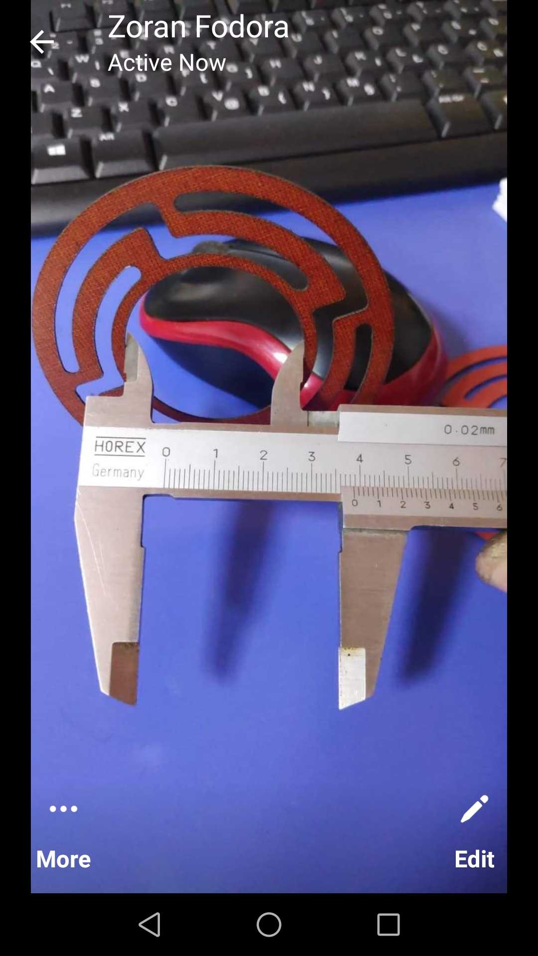

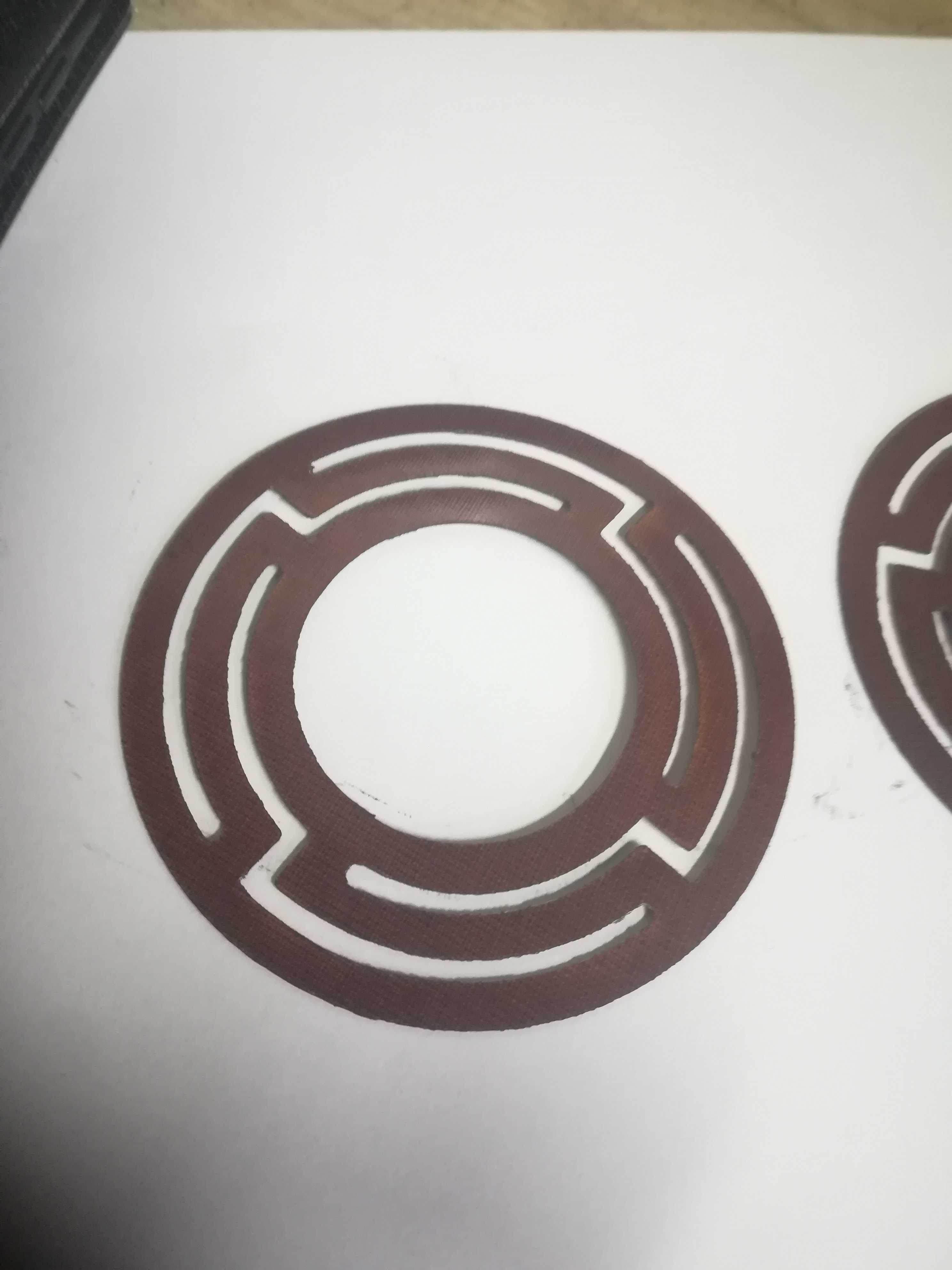

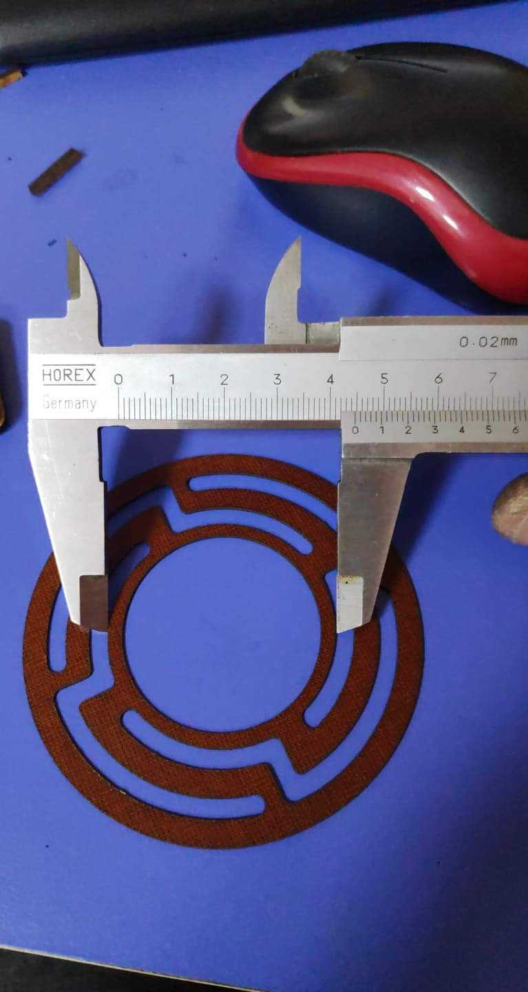

BrankoBin Napisano Februar 4, 2021 #168 Napisano Februar 4, 2021 Od 100 pokušaja, napokon zadovoljavajući djmilicic, Lemić, Srecko and 3 ostalih je reagovao/la na ovo 3 1 1 1
Srecko Napisano Februar 4, 2021 #169 Napisano Februar 4, 2021 Ovo što Vi radite je za izuzetno poštovanje gospodine Branko! Lemić and BrankoBin je reagovao/la na ovo 1 1
