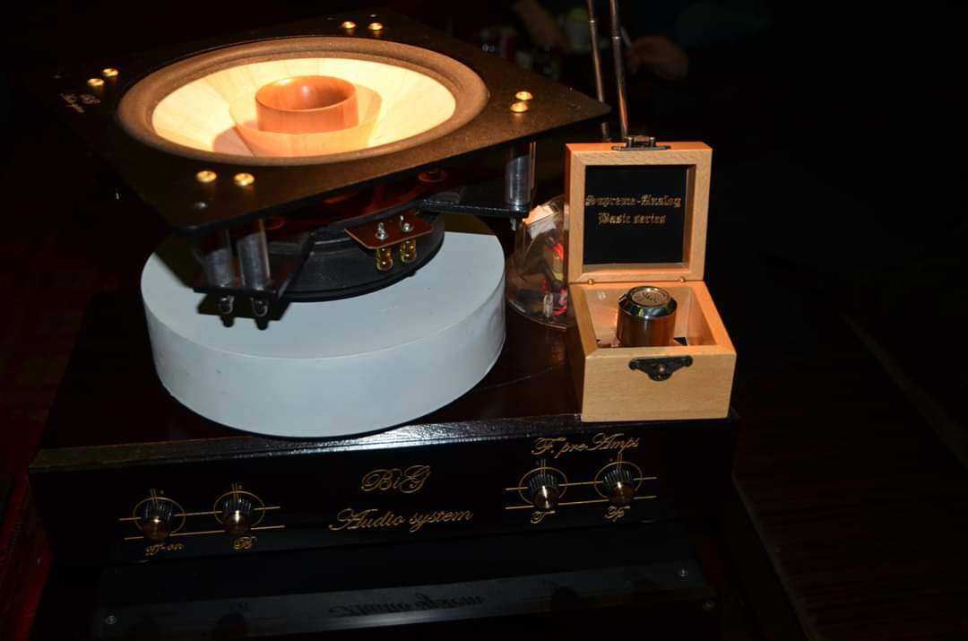

BrankoBin Napisano Mart 5, 2020 #338 Napisano Mart 5, 2020 Serbona 1. Planirano je da komplet bude završena za sledeći vikend. Membrana izrađena od talpe Balzinog drveta, to je jedino razlikuje od predhodnog modela Prošla je sve faze umeravanja ,ostala je još "čista fizikalija", izrada indentičnog para. Kabinet je već gotov BANAT, Fukushima, crni. and 3 ostalih je reagovao/la na ovo 2 4
Aleks Napisano Mart 5, 2020 #339 Napisano Mart 5, 2020 Balza je tako kritična za rad, barem je kritično naći uvek identičnu gustinu furnira... Toliko sam radio sa njom u životu da smo na ti Kao klinjac pravio modele jedrilica, pa posle plovke za pecanje, a do pre neku godinu i voblere. E kod voblera je bilo najkritičnije zadržati istu gustinu, da bi svaki primerak istog modela imao istu težinu i vibraciju... Al to se rešilo posle kada sam nabavio gredice balze od čoveka, sve iste veličine/težine. Ako možete naći sve identičan furnir, onda nema mnogo problema oko konzistentosti težine membrane... Btw, znam da ju je mnogo teško formirati u zarubljenu kupu, gotovo nemoguće, pa se mora raditi ovako iz delova, ali možda probati sa JVC tehnologijom, a umesto sake-a - domaća radža https://uk.jvc.com/microsite/uk/woodcone/story/index.html BrankoBin je reagovao/la na ovo 1
BrankoBin Napisano Mart 5, 2020 #340 Napisano Mart 5, 2020 Iz 1 talpe ima dovoljno materijala za 2 membrane, a debljina talpe od 1mm daje dovoljno "širine" za fino šmirglanje i upikavanje indentićne težine. Radio klub N.T. i maketarska sekcija za osnovce ,sve naučeno, dolazi do izražaja 'podstarost' 2a3, vladd and Aleks je reagovao/la na ovo 3
Aleks Napisano Mart 5, 2020 #341 Napisano Mart 5, 2020 pre 16 minuta, Branko Bin reče Radio klub N.T. i maketarska sekcija za osnovce Tako je! Ma zadnji put od njih kad sam uzimao, naručio sve srednje meku, stiglo 5 furnira 5mm - 4 različite gustine / mekoće.... poludeo sam. Pa sam našao čoveka u Arilju, međutim on ima samo gredice 5x5x60cm, nema furnire... BrankoBin je reagovao/la na ovo 1
BrankoBin Napisano Mart 5, 2020 #342 Napisano Mart 5, 2020 1 hour ago, Aleks said: Tako je! Ma zadnji put od njih kad sam uzimao, naručio sve srednje meku, stiglo 5 furnira 5mm - 4 različite gustine / mekoće.... poludeo sam. Pa sam našao čoveka u Arilju, međutim on ima samo gredice 5x5x60cm, nema furnire... Poživeo nama Alli expres Sve što nema kod nas,ima kod braće Kineza Pa i pirinčanih papira

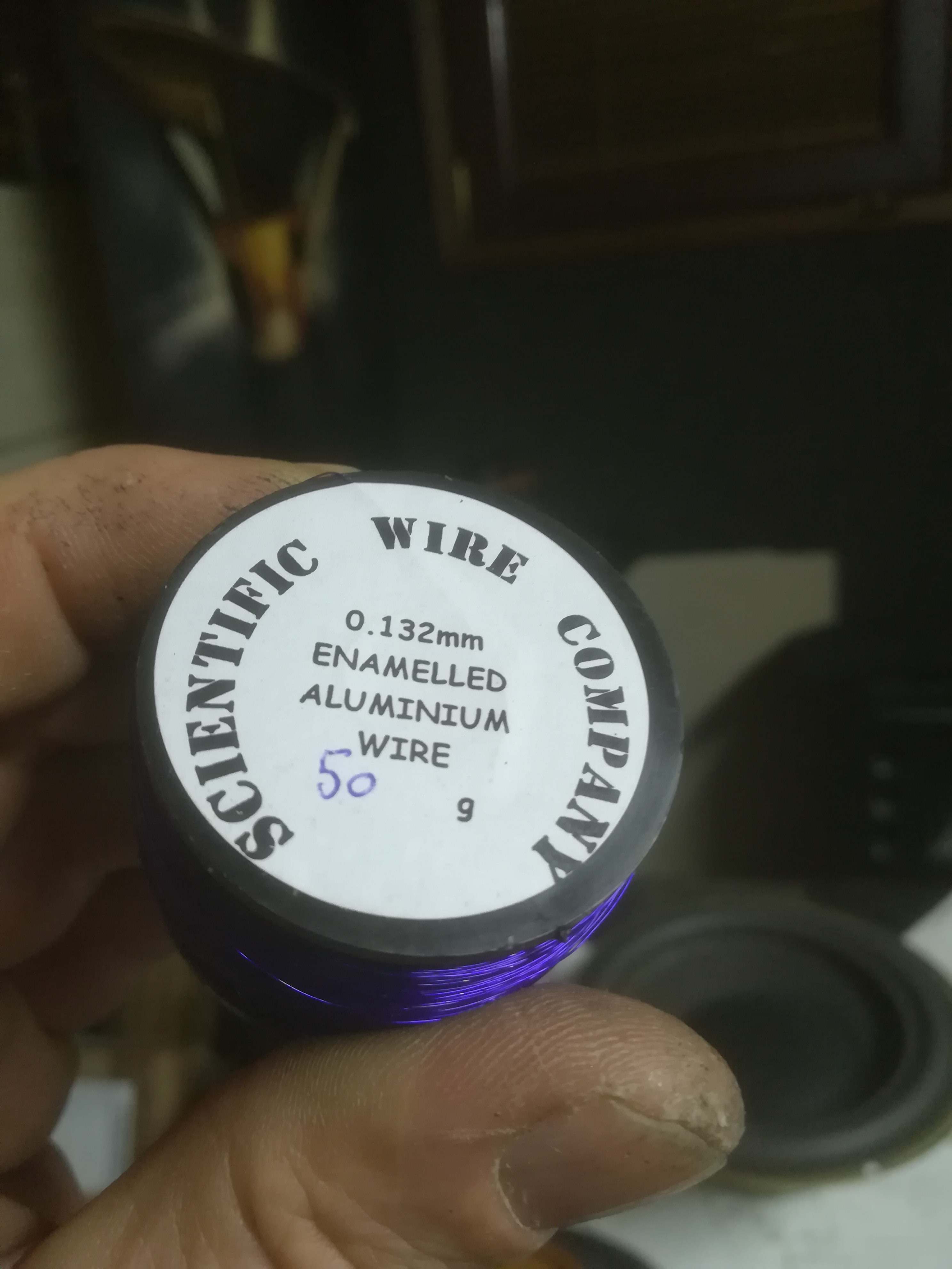

BrankoBin Napisano Mart 5, 2020 #347 Napisano Mart 5, 2020 Bože zdravlja, biće i toga Zahvaljujući starijem kolegi Branimiru Hodaliću, dobili smo i Al žicu za VC, tako da idemo napred Beli_Ninja je reagovao/la na ovo 1
jorgoss Napisano Mart 6, 2020 #348 Napisano Mart 6, 2020 Marinija je za bandere P.s. Samo da nije ona heksagonalnog preseka ta nis ne valja BrankoBin je reagovao/la na ovo 1
BrankoBin Napisano Mart 6, 2020 #349 Napisano Mart 6, 2020 3 minutes ago, jorgoss said: Marinija je za bandere P.s. Samo da nije ona heksagonalnog preseka ta nis ne valja Ova je trouglasta to ni DY nema

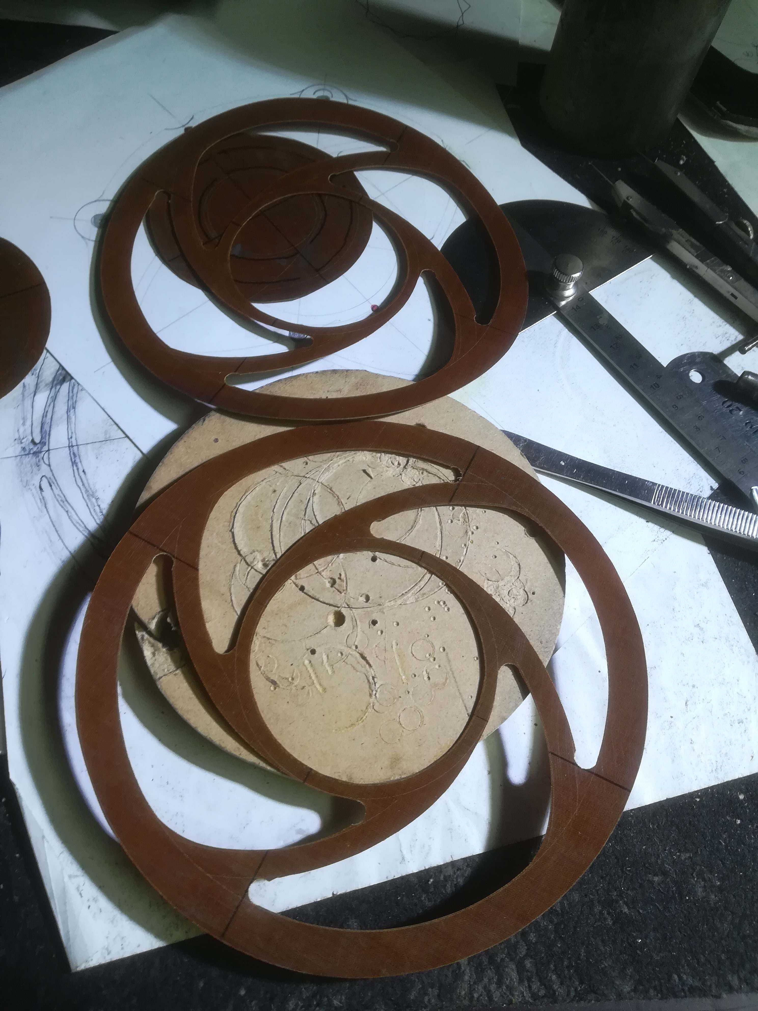

BrankoBin Napisano Mart 10, 2020 #350 Napisano Mart 10, 2020 Malo maketarstva D i g i t a L, dejanco32, krca44 and 4 ostalih je reagovao/la na ovo 6 1
Srecko Napisano Mart 10, 2020 #351 Napisano Mart 10, 2020 Neverovatno!Do juče sam mislio da su ovakve stvari (bazični research) nemoguće u Srbiji.Svaka čast! 2a3, ister1 and BrankoBin je reagovao/la na ovo 1 2
BrankoBin Napisano Mart 10, 2020 #352 Napisano Mart 10, 2020 Donji centrator -fenola 2a3, dejanco32, Srecko and 1 član je reagovao/la na ovo 3 1
