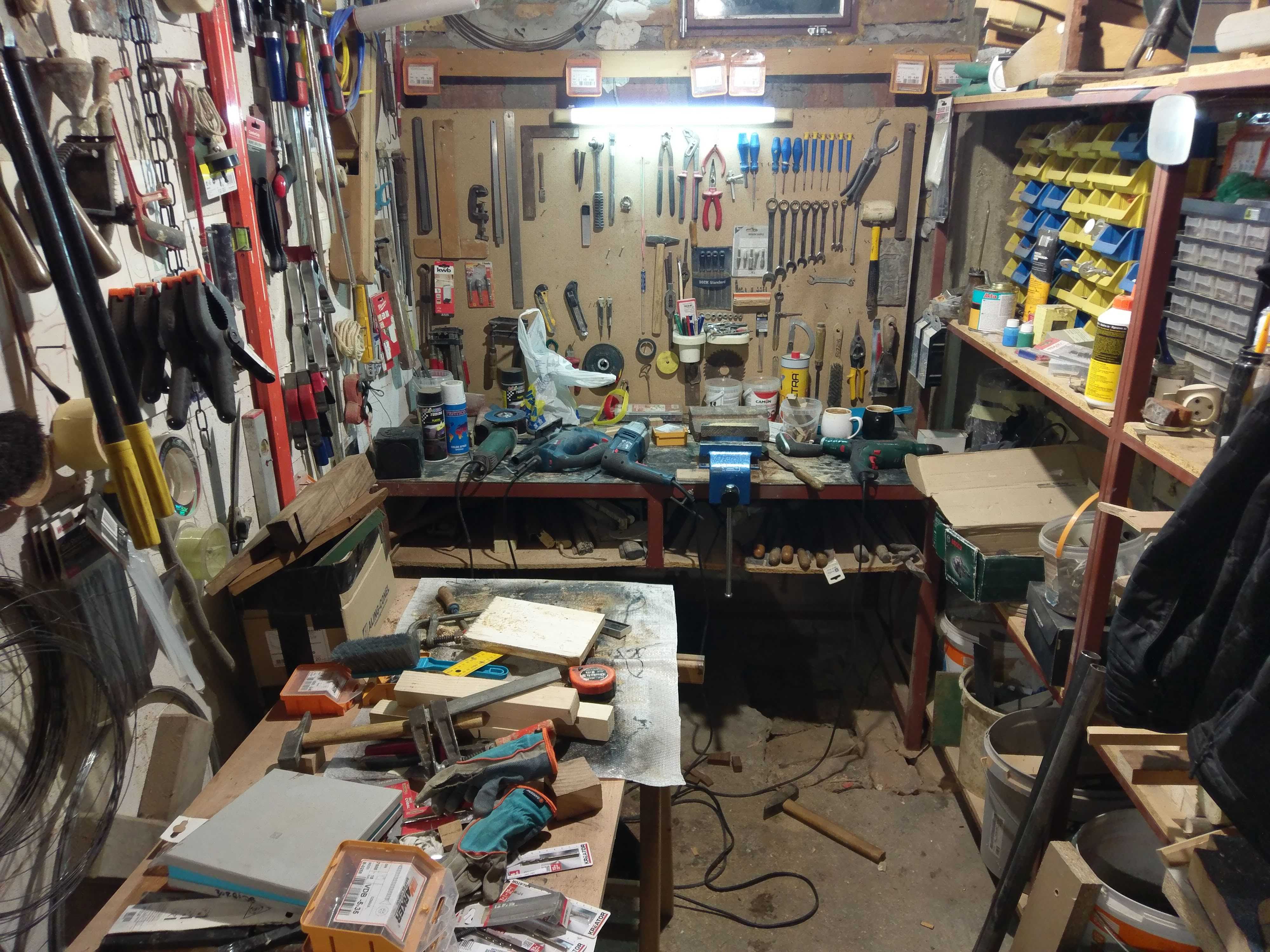

Draza Napisano Septembar 3, 2021 Share #363 Napisano Septembar 3, 2021 Hvala @ZZZna sugestijama. U medjuvremenu sam nabavio bakarni lim debljine 0,1mm. Nije mnogo, ali je bolje od samolepljivih folija. I njime planiram da oklopim sve dascice izunutra, i sve stranice dobro spojim, limove navucem do ivice. Takodje cu se ogrebati par bakarnih plocica (cca. 10x7 cm) debljine 4mm (restlovi iz proizvodnje), pa cu onda njima moci dodatno da oklopim RPi od trafoa, i dac plocice (i trafo od ostalog). Mislio sam da sve radim od punog tvrdog drveta (imam takvih dascica po radionici, oraj, hrast ili tresnja), mada mi je u opticaju i lamelni bambus, koji me do sada nije izneverio (ceo plint gramofona sam uradio od njega, kvalitet zvuka podigao za barem 2 klase). Samo sto njega nemam, pa mozda zovnem NBg za potrebnu kolicinu. Inace, ideja je da uredjaj stoji uspravno, ispod one drvene konzole sa jedne od fotki iznad. I to da je zakacen za konzolu, da visi, na nekim elasticnimijim trakama, ili sl. Ako ipak nadjem nacin da ga polozenog postavim u/uz policu (sada trenutno nema mesta), onda ce uredjaj ici na one alu kupaste kuglicne AR podloske, imam taman 3 kom viska. Jedva cekam da krenem da radim, i siguran sam da ce ispasti na kraju bolje nego sto sada mogu i da zamislim... Link to comment Podeli na ovim sajtovima More sharing options...

Draza Napisano Septembar 3, 2021 Share #365 Napisano Septembar 3, 2021 Mislio o tome. Danas uzeo u SIM-u cetvrt kvadrata celicne mreze (250 din = 1,2 Erdingera ). Otvore u drvetu cu uraditi oko trafoa, i jos nasuprot, oko plocica. Imam glodalicu, i alate, pa to nece biti problem. Inace, nabacio sam na RPi alu hladnjake (namenske), regulatori napajanja imaju svoje. Razmisljam jos o oklapanju trafoa, moram tu nesto smisliti (da ne bude bas prazna konzerva od gulasa). Link to comment Podeli na ovim sajtovima More sharing options...

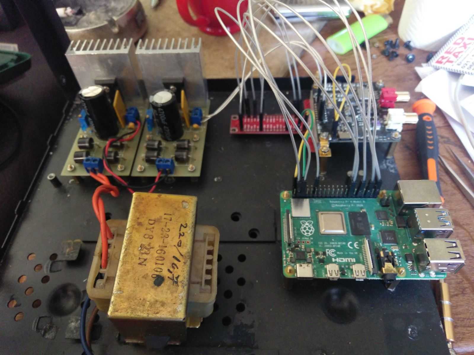

Draza Napisano Septembar 4, 2021 Share #368 Napisano Septembar 4, 2021 @NIXIEMoze li se na osnovu fotke ispod utvrditi potreban torusni trafo (i ako da, moze li neki link za domacu kupovinu)? Postojeci je iz nekog Sony pojacala, i ovako sve to lepo radi, uredjaj je zaista tih... Link to comment Podeli na ovim sajtovima More sharing options...
NIXIE Napisano Septembar 4, 2021 Share #369 Napisano Septembar 4, 2021 (izmenjeno) Taj trafo ima oklop, i nemaš bruma, onda nema potrebe za zamenom. Izmenjeno Septembar 4, 2021 od NIXIE Link to comment Podeli na ovim sajtovima More sharing options...
