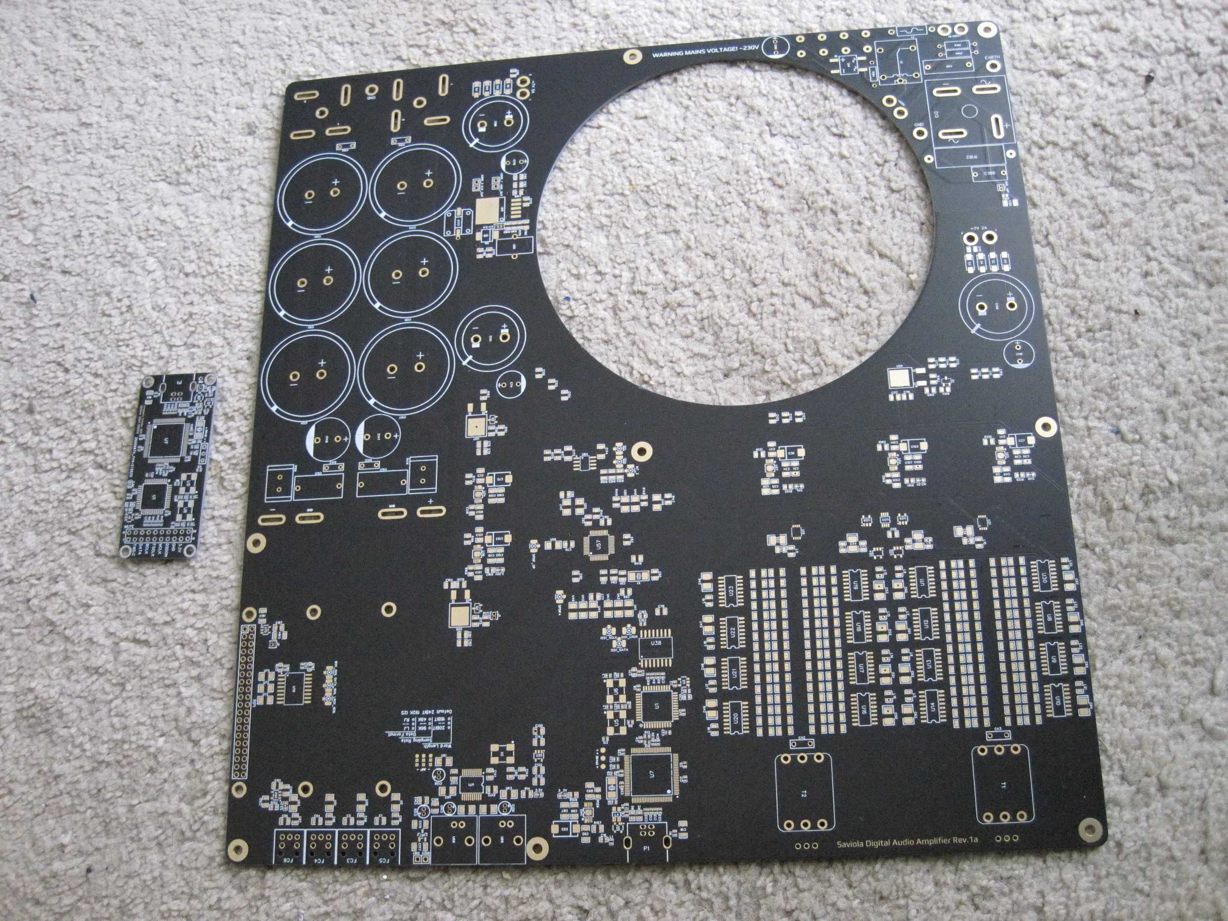

savan Napisano Jul 8, 2021 Share #247 Napisano Jul 8, 2021 Ne svidja ti se dac ili nesto drugo? Sto se mene tice moj projekat je zamalo zavrsen, nova ploca je dizajnirana, narucena, stigao custom trafo od trafomatika, jos samo da narucim hipex ucd180hxr i da pocnem da pravim kuciste Nesic je reagovao/la na ovo 1 Link to comment Podeli na ovim sajtovima More sharing options...

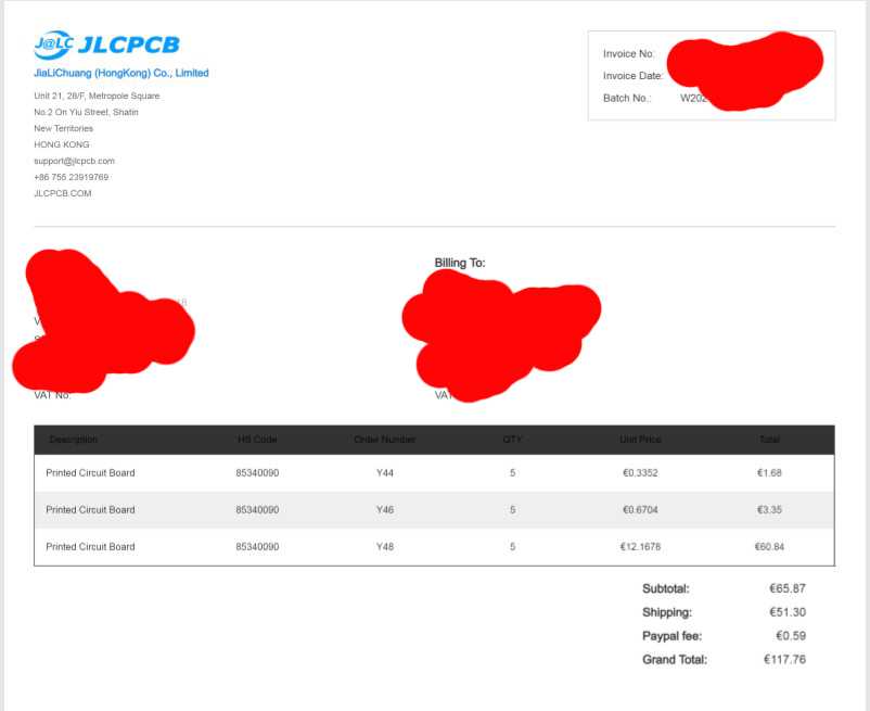

savan Napisano Jul 16, 2021 Share #249 Napisano Jul 16, 2021 Gledajte ovo ljudi moji!!! Koliko neko treba da bude nepismen da pored deklaracije koju su doblili ne tamo od neke male firmice nego od velike i poznate firmetine kao sto je JLCPCB pa da ne procita deklaraciju na kojoj jasno stoji koliko sta kosta nego sam pravi svoju nebuloznu procenu i zadaje proizvoljno osnovicu. Jel moguce ovo??????? Sakrio sam ko je bio u smeni sramota da neko vidi ime, mene je sramota to sto je uradila jadna. Link to comment Podeli na ovim sajtovima More sharing options...
savan Napisano Jul 16, 2021 Share #250 Napisano Jul 16, 2021 Pokvario im se kalkulator na PC?? Ne razumem. Izvinjavam se na offtopiku! Link to comment Podeli na ovim sajtovima More sharing options...
Nesic Napisano Jul 16, 2021 Share #251 Napisano Jul 16, 2021 Imao drugar iste peripetije, uzelu za osnovu neku tamo njihovu vrednost. Žali se, odi do pošte, napiši izjavu i sve će biti OK. Link to comment Podeli na ovim sajtovima More sharing options...
savan Napisano Jul 16, 2021 Share #252 Napisano Jul 16, 2021 Preko poste? Pa tek su oni u orajima. Sve je placeno, isao sam preko DDP EuroPaketa, 51eur je placeno, kada je DDP onda Jlcpcb placa troskove carine i svega ostalog, meni ostaje samo da platim PTT troskove i to ne uvek, gde su im oci na cega ovo lici? Ima li neki organ koji resava ovakve slucajeve? I sta je bilo na kraju sa tim drugarom? Link to comment Podeli na ovim sajtovima More sharing options...
Nesic Napisano Jul 16, 2021 Share #253 Napisano Jul 16, 2021 Napisao izjavu u pošti pre no što je podigao paket. Pošta prosledi carini paket nazad sa izjavom (to te košta oko 600-700 dinara). Na osnovu izjave (da je za ličnu upotrebu, ubaciš izvod iz banke gde se vidi transakcija i kompletno sve što se tiče kretanja novca oko ove narudžbe, kao i profakturu JLCPCB-a), promene carinsku osnovu i carine na osnovu realne (plaćene) vrednosti. Link to comment Podeli na ovim sajtovima More sharing options...
Zen Mod Napisano Jul 16, 2021 Share #254 Napisano Jul 16, 2021 savet - narucuj od JLCPCB sa FEDEX shipping, i to da ukupna cena ( sa shipping) bude do 50E u 90% slucajeva prolazi da platis samo pdv od nekih 600din regularno bi bilo da se uzima robe do 50E a Fedex shipping sta isp[adne, ali jok - Srbija mada - da ne gresim dusu - Carinici celog sveta su definitivno isli u istu umobolnu skolu par horora sa mojim posiljkama ne vredi ni da pominjem...... eo odmah sam se iznervirao, cim se setim Link to comment Podeli na ovim sajtovima More sharing options...
savan Napisano Jul 16, 2021 Share #255 Napisano Jul 16, 2021 Znam za FeDex ali ne mogu kad mene board izadje 60eur za 5 komada. Idem sutra u kopirnicu pa u postu, mogu se nervirati do sutra ne vredi mi kada zivimo u pecini, takav mentalitet zajeban. Verujem da je ova sto je obradjivala neka nova i ne zna dali je dosla ili oshla al sta mozes kad to sve preko veze dolazi, znaju samo gde je rupa od bankomata drugo ih nista ne zanima Link to comment Podeli na ovim sajtovima More sharing options...
savan Napisano Jul 17, 2021 Share #256 Napisano Jul 17, 2021 Evo kako sam resio situaciju Quote After checking, SERBIA, REPUBLIC OF is not in EU, there should be no EuroPacket shipping method, we opened EuroPacket shipping method mistakenly, which cause you need to pay for customs duty&tax, please kindly forgive. In this case, we recommend discarding the parcel, and then we can refund the order payment to you or give you one coupon to offset the order values, then you can place a new order and choose another shipping method, is it okay? So, could you please kindly discard the parcel? And do you want a refund or one coupon? Sorry for the inconvenience caused to you and wait for your reply, Ja Quote Hello, I lost my business since I lost 15 days and now need to wait another 15 days! Can you pay your mistake? Can you pay me now 14000 din (~120 eur) and clear my customs without discarding item? Oni Quote Hello Sir, Many thanks for your reply. Very sorry for the mistake, to compensate for your loss, we can refund the whole order value $140.52, or give you one coupon to offset the cost, but I am sorry that we cannot pay for the parcel charges outside our ordering system directly, please kindly forgive. So, could you please kindy decide whether to get a refund or get a coupon? If you don't want to place a new order, maybe you can get a refund and use the refund to pay for this charge? Ja Quote Hello, yes of course, the only thing that matters to me is that I don't have to wait another 15 days to pick up the shipment, and very matters to me is to pay the costs incurred due to your mistake. So please refund me. E sad malo idemo u postu da platimo 14000 din i da pokupimo to sto smo kupili Znaci ipak je greska u pitanju i da carina nije kriva mada je kriva sto u deklaraciji nije jasno naznaceno koju uslugu su naplatili nego su sve stavili pod stavku "elektronika" sto nije u redu sa njihove strane jer se ne zna po kom osnovu se placa 14000 din, da budem iskren necu da se opterecujem Beli_Ninja je reagovao/la na ovo 1 Link to comment Podeli na ovim sajtovima More sharing options...

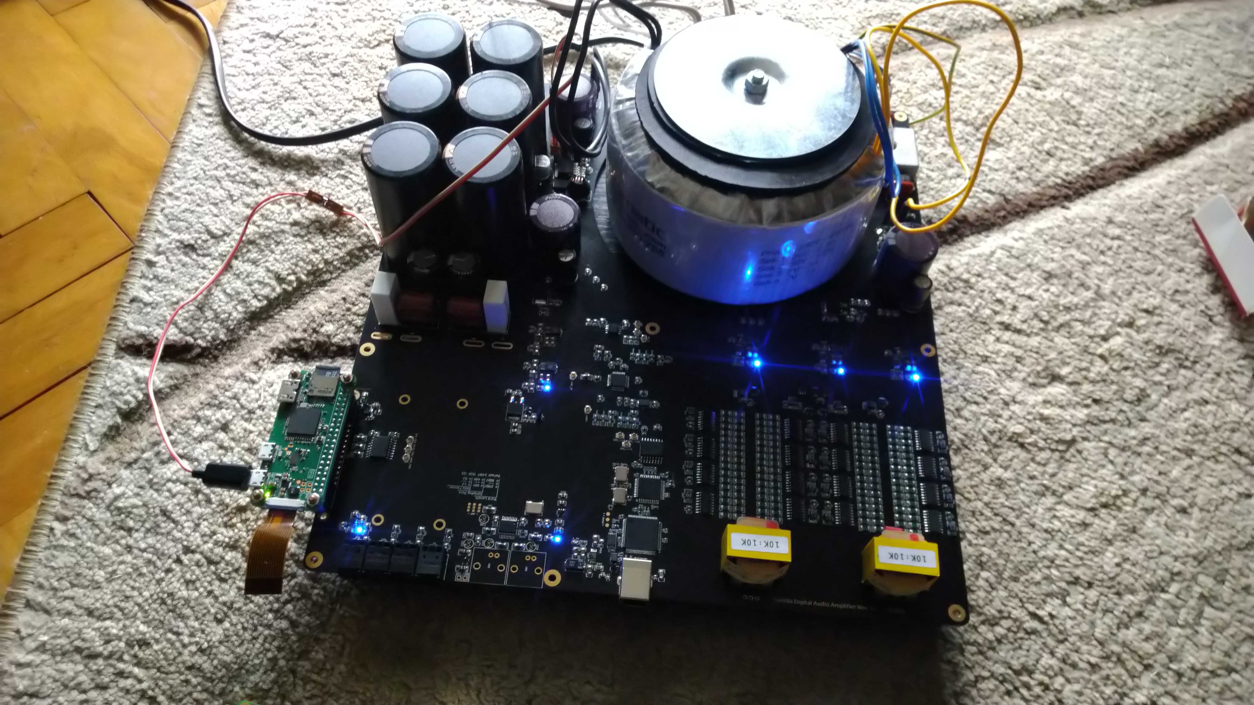

savan Napisano Jul 22, 2021 Share #258 Napisano Jul 22, 2021 Sklopljna skalamerija, krivo mi je sto sam okrenuo header za raspbery pi tako da sad kutija mora da ide na 35 do 40 cm sirine , ali nema veze jos bolje jer sa te strane idu hipex moduli iste boje, 4 rupe za rpi ce moci da se iskoriste za neko prosirenje, evo malo slika shonne, vladd, Mentok and 1 član je reagovao/la na ovo 2 2 Link to comment Podeli na ovim sajtovima More sharing options...
Nesic Napisano Jul 22, 2021 Share #259 Napisano Jul 22, 2021 iskidao si ga Link to comment Podeli na ovim sajtovima More sharing options...
savan Napisano Jul 22, 2021 Share #260 Napisano Jul 22, 2021 Puno posla, dva dana i danas treci dan sam ga spojio na 220. Najtezi posao polemiti 0402 otpornike i kondenzatore na amaneru. Kad sam spojio rpi pocelo da se pusi i sva moja sreca sto je sve izolovano analogno od digitalnog da nije nista drugo spaljeno, kad se zadimilo skontam da sam okrenuo header or rpi-a kontra, reko ako sam sad sprzio jos nesto ima da leti sve u p.m. na svu moju srecu samo dc pretvarac koji uzima 5v od rpi i napaja i2c liniju koja je takodje izolovana od raspberija shonne je reagovao/la na ovo 1 Link to comment Podeli na ovim sajtovima More sharing options...

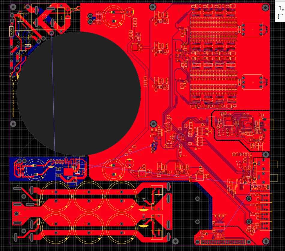

shonne Napisano Jul 23, 2021 Autor Share #262 Napisano Jul 23, 2021 ovo izgleda sjajno, ali STVARNO. Da ne bude lose protumaceno, jedno pitanje. Koliko je dobro tj koliko moze da bude stetno za digitaliju kada se stavi torus ovako blizu komponenti? Link to comment Podeli na ovim sajtovima More sharing options...
