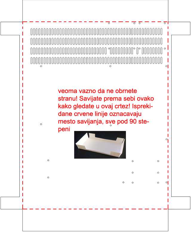

savan Napisano Avgust 26, 2021 Share #332 Napisano Avgust 26, 2021 (izmenjeno) materijal je 1.5mm. Odgovor koji sam dobio nakon mog fidbeka je: "Što se tiče sečenja bilo bi dobro da ako ima mogućnosti malo povećamo razmak izmedju otvora jer usled mnogo otvora materijal brzo primi temperaturu pa se dešava nepravilno topljenje ako pak to ne može, čelik se može seći azotom ali to poskupljuje cenu usluge. Što se tiče savijanja svi otvori blizu ivica bivaju povučeni ka savijanoj zoni jer se generalno materijal isteže pri postupku. Idealno bi bilo da nam za savijanje dostavite crtež savijenog komada ili 3d model a mi onda možemo prilagoditi pripremak kako bi savijeni komad imao potrebne dimenzije" Kad bude odgovorila pitacu je u vezi programera koji nije stavio meto ulaska u otpad nego u ivicu svake resetke, predpostavljam da bi bilo manje bagova da je ulaz bio u otpadu. Ali pogledajte dobro sliku https://ibb.co/b6n10Dv , ovde nisu rupe povukle nijedna, ovde je cela strana pobegla 2mm tacno se vidi linija gde je naslonjen noz od prese, znaci da taj koji je savijao nije stavio noz na liniju savijanja nego mu je ocigledno pobeglo. Usput, stigao je displej ali mi se nesto neda da odem do poste, sutra uzimam displej i saljem projekat u sistem cd da mi urade prednju plocu pa da pocnem vec jednom da sklapam skalameriju Izmenjeno Avgust 26, 2021 od savan Beli_Ninja je reagovao/la na ovo 1 Link to comment Podeli na ovim sajtovima More sharing options...
Beli_Ninja Napisano Avgust 26, 2021 Share #333 Napisano Avgust 26, 2021 1 hour ago, savan said: materijal je 1.5mm. Odgovor koji sam dobio nakon mog fidbeka je: "Što se tiče sečenja bilo bi dobro da ako ima mogućnosti malo povećamo razmak izmedju otvora jer usled mnogo otvora materijal brzo primi temperaturu pa se dešava nepravilno topljenje ako pak to ne može, čelik se može seći azotom ali to poskupljuje cenu usluge. Što se tiče savijanja svi otvori blizu ivica bivaju povučeni ka savijanoj zoni jer se generalno materijal isteže pri postupku. Idealno bi bilo da nam za savijanje dostavite crtež savijenog komada ili 3d model a mi onda možemo prilagoditi pripremak kako bi savijeni komad imao potrebne dimenzije" Kad bude odgovorila pitacu je u vezi programera koji nije stavio meto ulaska u otpad nego u ivicu svake resetke, predpostavljam da bi bilo manje bagova da je ulaz bio u otpadu. Ali pogledajte dobro sliku https://ibb.co/b6n10Dv , ovde nisu rupe povukle nijedna, ovde je cela strana pobegla 2mm tacno se vidi linija gde je naslonjen noz od prese, znaci da taj koji je savijao nije stavio noz na liniju savijanja nego mu je ocigledno pobeglo. Usput, stigao je displej ali mi se nesto neda da odem do poste, sutra uzimam displej i saljem projekat u sistem cd da mi urade prednju plocu pa da pocnem vec jednom da sklapam skalameriju Ko je definisao liniju savijanja, ti ili oni? Ako si ti, to ti je greška, ako su oni onda su oni pogrešili. Ko je definisao razvijeno stanje lima?Ako si ti, to ti je greška, ako su oni onda su oni pogrešili. Upravo zbog ovoga su ti tražili dimenzije savijenog komada, da bi oni sami došli do razvijenog stanja lima na osnovu svog iskustva. Ko je definisao radijus savijanja, i najbitnije da li je ispoštovan? Radijus ne sme biti manji od debljine lima iz više razloga ali najbitniji je da ne bi nastale prsline a drugi da ne bi nož povukao lim za sobom jer se urezuje u njega. Oni useci (IMG-2075) su posledica malih radijusa na prizmi (jer takvu imaju) za savijanje pa se prizma urezala u materijal. Kao što vidiš, mnogo toga što sam napisao i oni sami su potvrdili jer ne pišem ništa napamaet već iz velikog iskustva. Ovakvi otvori su pogodniji za probijačicu jer nema unosa toplote, ali i laserom je moguće to postići. To progrevanje lima se može iskontrolisati, ali ne na svim laserima. Neki jevtini laseri jednostavno imaju svoju logiku izbora putanje sečenja (takav imam u firmi gde radim) i nema pomoći osim da se veštijim sečenjem izbegne to. Takođe, pucna koja je ostala posle sečenja je posledica lošeg protoka gasa i brzine sečenje kao i verovatno loše dizne i sočiva u laseru. Izem ti ja firmu koja ima kompletnu uslugu (mi možemo sve) ali sa lošim mašinama, malim resursom alata i jevtinim majstorima Ne mogu svi sve jer to nije normalno, negde mora da škripi savan and vladd je reagovao/la na ovo 1 1 Link to comment Podeli na ovim sajtovima More sharing options...

savan Napisano Avgust 26, 2021 Share #335 Napisano Avgust 26, 2021 Dimenzije su dobili za secenje u dwg i ovu sliku kako da saviju, nisam stavio dimenziju za savijanje jer sve imaju u dwg Link to comment Podeli na ovim sajtovima More sharing options...
Beli_Ninja Napisano Avgust 27, 2021 Share #336 Napisano Avgust 27, 2021 @savan Aj okači taj .dwg ovde (kao .zip/.rar file) da bacim pogled. Ali ovo ti je katastrofalna greška. Njima si trebao da daš crtež gotovog proizvoda jer ti to želiš od njih. Jedino tako ne utičeš na njihove tehnologije izrade. Ovako si im postavio uslov. Kao da si nekom dao TDA1543 i tražio da ti napravi DAC da svira kao TDA1541 Link to comment Podeli na ovim sajtovima More sharing options...

vladd Napisano Avgust 27, 2021 Share #338 Napisano Avgust 27, 2021 Ne bi trebalo miksovati neke montazne rupe sa otvorima za hladjenje, ta propusnost je ionako izmedju 40 i 50%, malo ce se smanjiti ako se ne prave otvori za hladjenje u zoni montaznih rupa. I ne bi davao toliko rupa za laser, lakse i jeftinije je naknadno busiti. Ili odneti nekom bravaru da to doradi, nego da racunaju rad lasera. Link to comment Podeli na ovim sajtovima More sharing options...

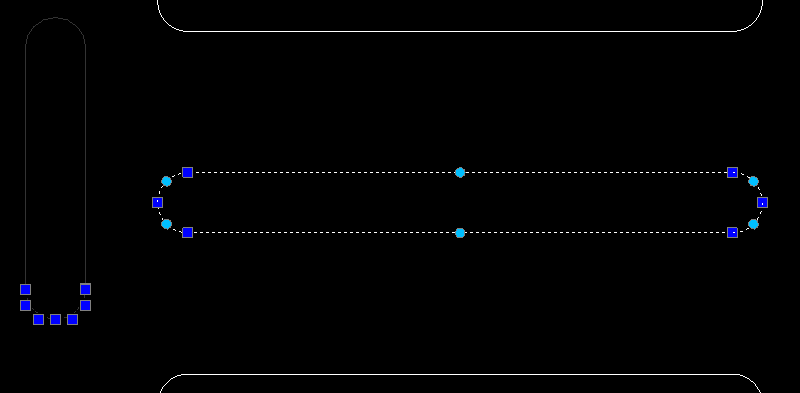

Nesic Napisano Avgust 27, 2021 Share #341 Napisano Avgust 27, 2021 (izmenjeno) Sad sam otvorio file. Nije mi jasno zašto su prihvatili sečenje, krive/konture ti nisu zatvorene, te laser pravi prekid u radu. Moguće da su oni to prepravili pre rada, ali je takođe moguće da je to problem ovako lošeg reza. Za ovo znam jer sam bio upozoren za krive prvog puta kad sam slao iz Corela izvoz u DWG. Corel ih prilikom izvoza ne zatvara. Mislim da sam napomenuo to u temi. U prilogu selekcija objekata (tj. klik na liniju konture) - tvoj objekat je levo. EDIT: Kad se zumira polukrug, primetno je da je tvoj sastavljen iz manjih pravih linija koje se nadovezuju, dok je kod mene to neuočljivo. Verovatno nisi crtao u nekom CAD programu koji prirodno radi sa DWG/DXF fajlovima. Izmenjeno Avgust 27, 2021 od Nesic savan je reagovao/la na ovo 1 Link to comment Podeli na ovim sajtovima More sharing options...
Beli_Ninja Napisano Avgust 27, 2021 Share #342 Napisano Avgust 27, 2021 (izmenjeno) @Nesic U pravu si za konture, nije dobro ovako jer ih laser vidi kao skup pravih linija, ali to nije razlog za loše sečenje već ono što sam već pisao. @savan Onih 2mm greške u opšte ne postoje već si loše konstruisao deo. Materijal prilikom hladnog deformisanja menja svoje dimenije pa tako na mestu gde se savija do noža se materijal skuplja a do prizme se materijal izdužuje ali netralna linija ne menja dužinu. Tebi su otvori od linije savijanaj udaljene svega 1,4mm, a njihov radijus savijanaj je morao biti bar R1,5mm. Ako na to dodaš skupljanje materijala i deformaciju otvora shvatićeš da su rupe došle do same linije savijanja. Ljudi, .dwg je Autodeskova ekstenzija i taj dokument se kreira ili u AutoCADu (i derivatima) ili u Inventoru ili u Fusion 360. U Corelu se to ne radi i zato se stvaraju ovakvi problemi. Još jedna stvar, a već sam vam napomenuo, za mašine je pouzdanija .dxf ekstenzija i to treba koristiti. Dakle, konstrusanje nije dobro zato što se nema iskustva i znanja za to. Zato ja ne projektujem elktronske šeme nego koristim tudje proverene i poštujem projektantovo znanje. Ali kao što rekoh, danas svi sve znaju. Izmenjeno Avgust 27, 2021 od Beli_Ninja savan je reagovao/la na ovo 1 Link to comment Podeli na ovim sajtovima More sharing options...

Beli_Ninja Napisano Avgust 27, 2021 Share #344 Napisano Avgust 27, 2021 Boki, nije u pitanju bauk nego je bilo pitanje ko je pogrešio. Kao i svaki srbin optužio sam prvo izvodjača ali analiziranjem crteža sam došao do uzroka greške (istina u većini slučajeva boli, ali je jedini način da se ispravi). Sa druge strane, krivo mi je što se sve izdešavalo a mogao sam dosta toga da sprečim ali Savan je bio uporan da sam odradi konstruisanje savan je reagovao/la na ovo 1 Link to comment Podeli na ovim sajtovima More sharing options...

Beli_Ninja Napisano Avgust 27, 2021 Share #347 Napisano Avgust 27, 2021 @savan Druže, nema potrebe azotom da se seče veruj mi sasvim je ok da rade kiseonikom. Bitno je da ubode premeste u otpad i da probaju da urade maršutu lasera tako da se dobije prohlađivanje materijala a ne samo progrevanje. Nema potrebe da se pokrivaš po ušima. Ako si radio u auto kadu, sve ove kružnice i polikružnice crtaj sa komandom za crtanje kružnica "circle" i nikako drugačije. Tako će laser videti sve te linije kao jednu a ne kao skup (faktički kao neki mnogougao). Svašta sam do sada pripremio i isekao na raznim mašinama za sečenje i dosta vladam tim problematikama. Za te otvore/škrge kupi najjevtiniji mali bijaks (womax, enchell...) i ona mala roza tocila i malo to našminkaj da se ne primećuje savan je reagovao/la na ovo 1 Link to comment Podeli na ovim sajtovima More sharing options...

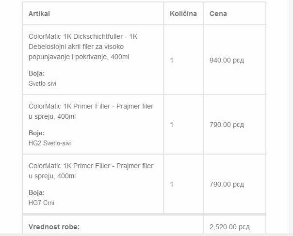

savan Napisano Avgust 28, 2021 Share #349 Napisano Avgust 28, 2021 Ako nekoga zanima koja boja ce da se koristi evo informacije. Crni prajmer ide na unutrasnje povrsine, sivi prajmer na spoljasnje povrsine, nakon toga malo gita da se isprave one resetke, pa na to ide filer, pa na to zavrsna boja ce da bude metalik siva u dva-tri sloja bez lakiranja Beli_Ninja je reagovao/la na ovo 1 Link to comment Podeli na ovim sajtovima More sharing options...
