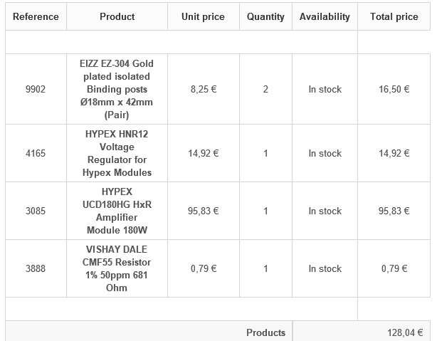

Odrase me ovi sa audiophonics https://ibb.co/XXzQNDw , gde je carina i pdv jos :o

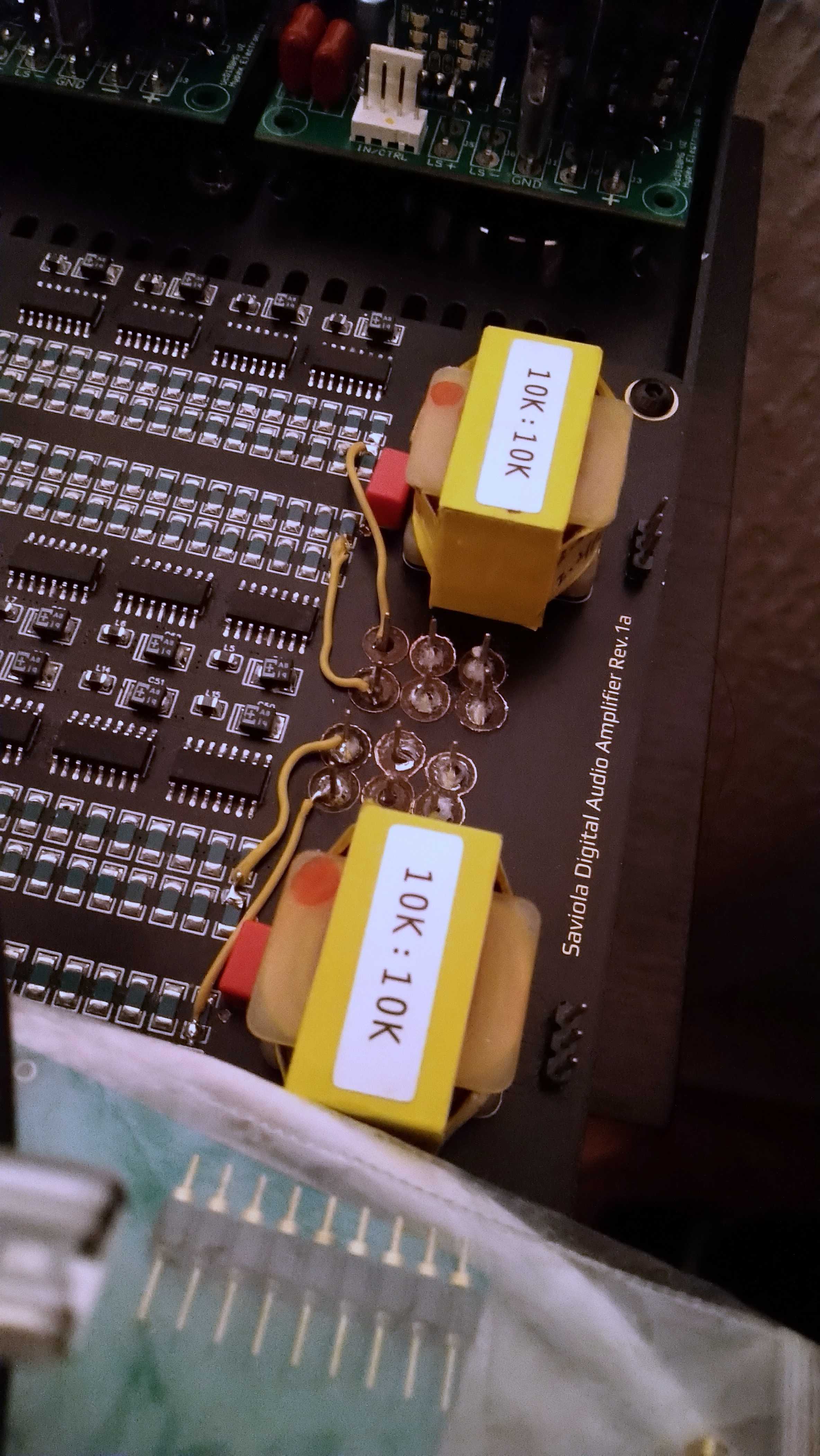

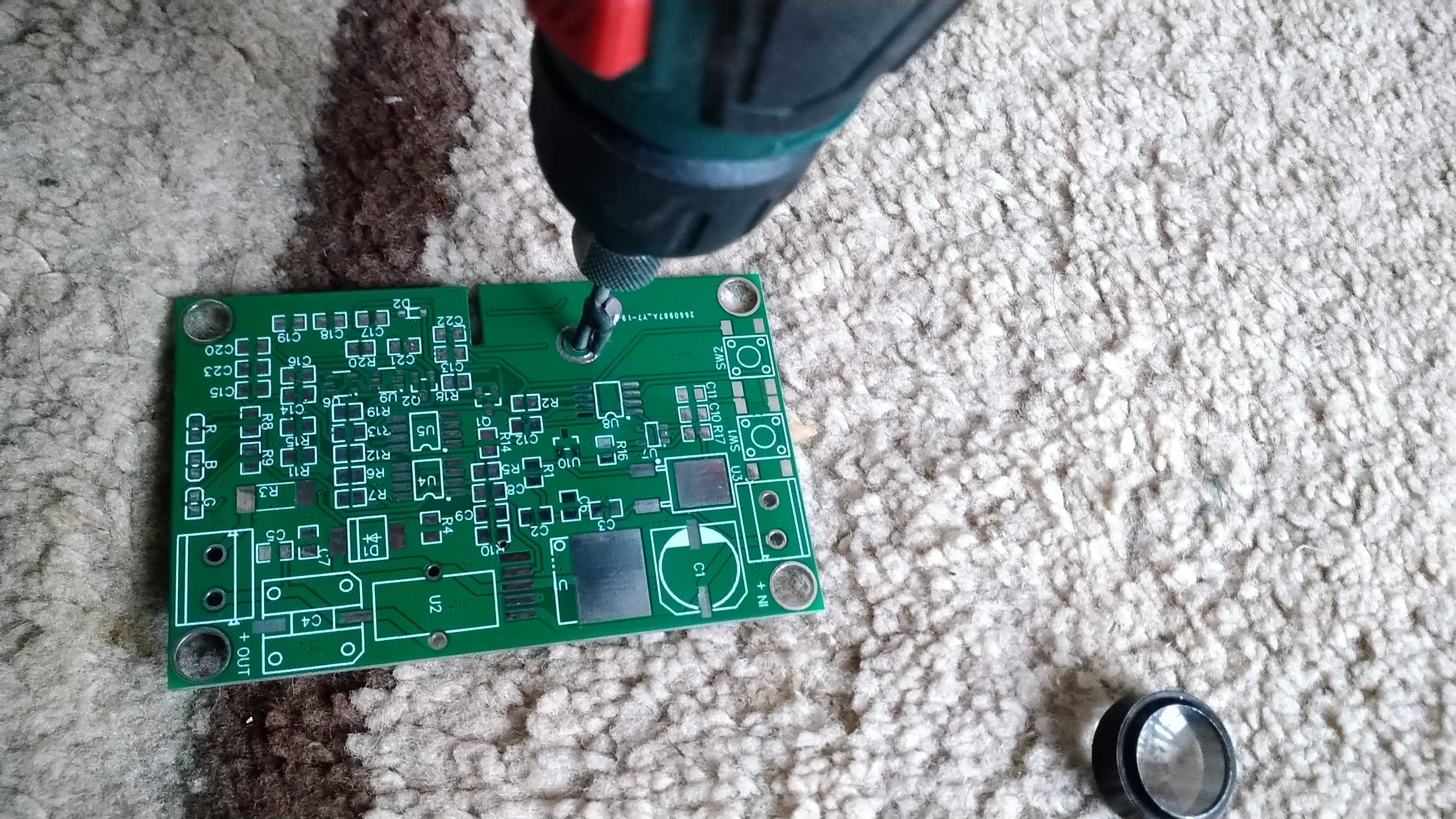

Posto nisam razmisljao kad sam pravio gerber plocu i nisam predpostavljao da cu morati da dodajem atenuator pa nisam ostavio par pinova viska za tu namenu, evo malo deset minuta diy noza za prosecanje pinova a radi posao :D
E dali neko moze da mi kaze sta mi je bolje da stavim otpornike pre audio transformatora ili da stavim posle audio transformatora? Treba da atenuiram na 1/3. Koji je maksimum otpornosti otpornika a da ne narusim impedansu hipex ulaza? Predpostavljam da je bolje da idem pre trafoa da bi dobio diferencijalni izlaz na izlazu trafoa, sta kazete?

pre 8 časa, savan reče
Ništa od navedenog, najbolje je premotati trafoe.
Znam sta mislis ali ne mogu to raditi jer onda nisam dobio nista, tako cu imati 1/3 signala potrebnog za hipex ulaz. Ideja je da napravim digitalni atenuator, spominjao sam to u temi, znaci po dva otpornika na svaki vod od diferencijalnog voda do audio trafoa tako da u zavisnosti od volume levela ce da se digitalno prebaci sa otpornika na otpornik, prvi otpornik ce da bude vece vrednosti lupam 10k dok ce drugi da bude lupam 5k, ovo mi je potrebno jer hipex radi kao power amplifier i desava se da se cuje mali sum kakda je volume level na ct7302 veoma mali, a da nebi sprzio zvucnike ipak je to 180W na svakom hipex modulu ideja je da atenuiram koliko toliko cisto da ne cujem sum kada je volume level na ct7302 veoma mali (tiho slusanje), hocu da resim taj sum, nije to sad neki sum ali cuje se. Sto mislis da nista od navedenog?
Nisam nešto izgleda dobro razumeo? Ako je potrebno atenuirati signal 3x, i imaš te imaš izlazne trafoe, najbolje će zvučati ako atenuaciju odradiš trafoom, plus biće mnogo niža izlazna impedansa koju vidi Hipex (9x). Može i otpornicima naravno, to uvek može, samo se bojim negativnog uticaja na zvuk. Ako baš treba, uradi na ulazu u Hipex, tako da nema nikakvih žica do ulaza ili da budu kratke.
Izmenjeno od NIXIE
Mozda i nece trebati, nisam jos siguran odakle ide sum niti sam testirao hipex module, sum se desavao na drugom pojacalu na koje sam se vezivao singl ended cincevima, vrlo je moguce da je sum isao od cinceva, sum se cuo samo kada je pojacalo do panja i kada je ct7302 volume kontrola na niskoj vrednosti. Probacu ovih dana sa hipexom ali prvo preko otpornika da nebi izbio membrane od zvucnika

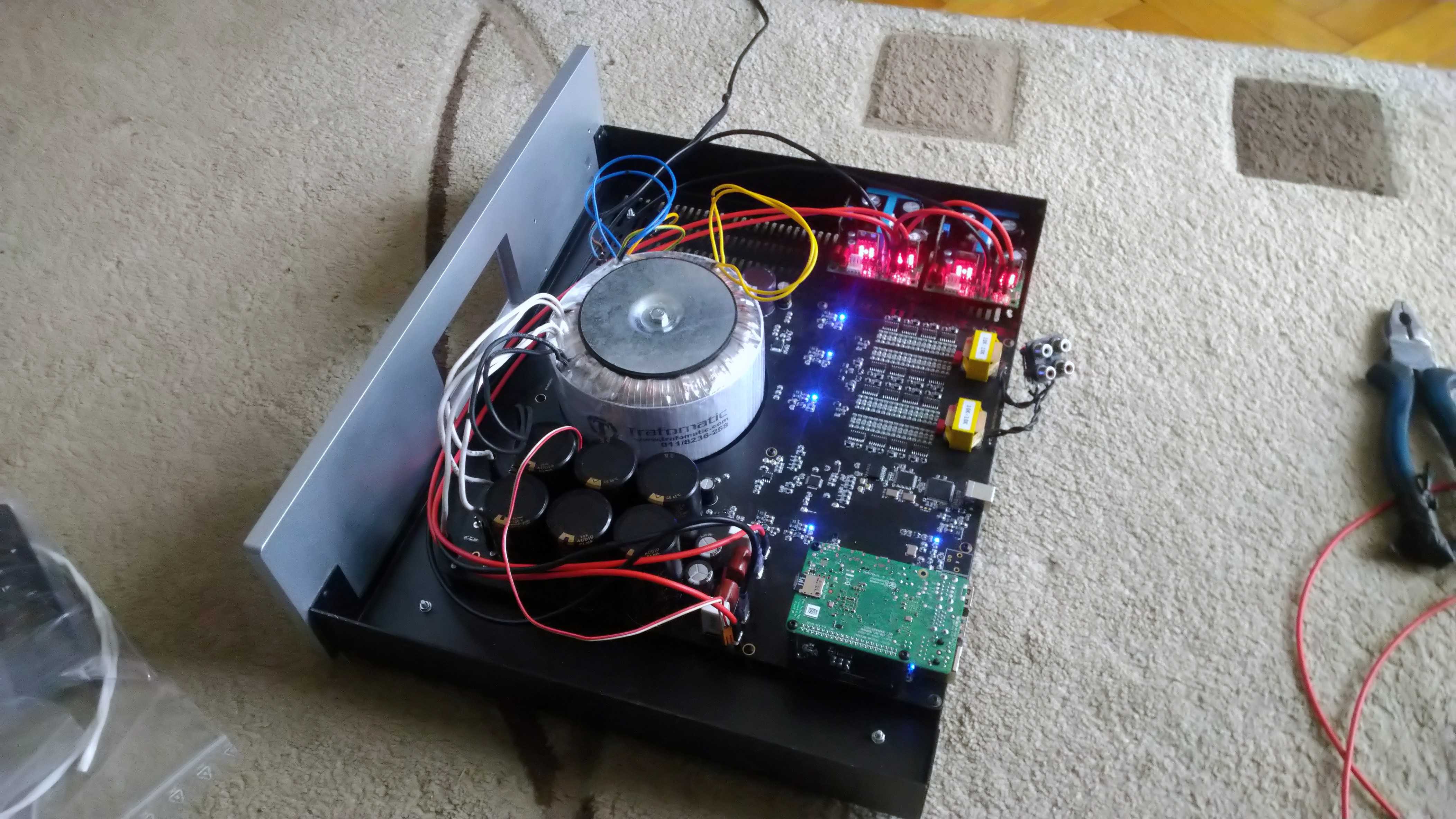

Da, ne treba nikakav atenuator! Spojeno uzemljenje i sve ostalo sto je zamisljeno, mogu da kazem skoro pa blek bekground, tek tek kada se stavi uvo na 20cm se cuje malo sustanje \0/ . Mogu da kazem jeste da je zvuk drugaciji nego sto sam navikao jer nema podesavanja visokih i basa, ali dobos kad udari to je neverovatno tacan i fluidan zvuk, flat, jako obecava! :) Jedna losa vest, ne znam sta sam radio dok sam prespojio na jednom hipexu ctrl pin za pokretanje sa gnd, nesto se desilo i nece da se upali, moram skinuti ovih dana pa videti, krivo mi je sto ne mogu stereo zvuk da testiram
Izmenjeno od savan
Stvarno mi nije jasno sta sam prespojio kada sam palio hipex modul preko ctrl pina, otislo mi negativno napajanje na tom jednom modulu, jedna bas16 zener dioda i jedan otpornik, nadam se da je samo to, uglavnom ovaj sport ce da me kosta dodatnih 140 eur + carina + pdv, a ne ostavlja mi se projekat ili dodje mi da bacim sve u kantu. Narucio sam jos jedan hipex za svaki slucaj ako ovaj ne uspem da popravim :( Za nauk nedeljom ne treba nista raditi jer onaj od gore gleda i ne da da ide kako treba. Ovaj mesec sam odradio za free jbg tako je kako je, i sto opet moram cekati 20 dana dok roba ne stigne, divota  :crying:
