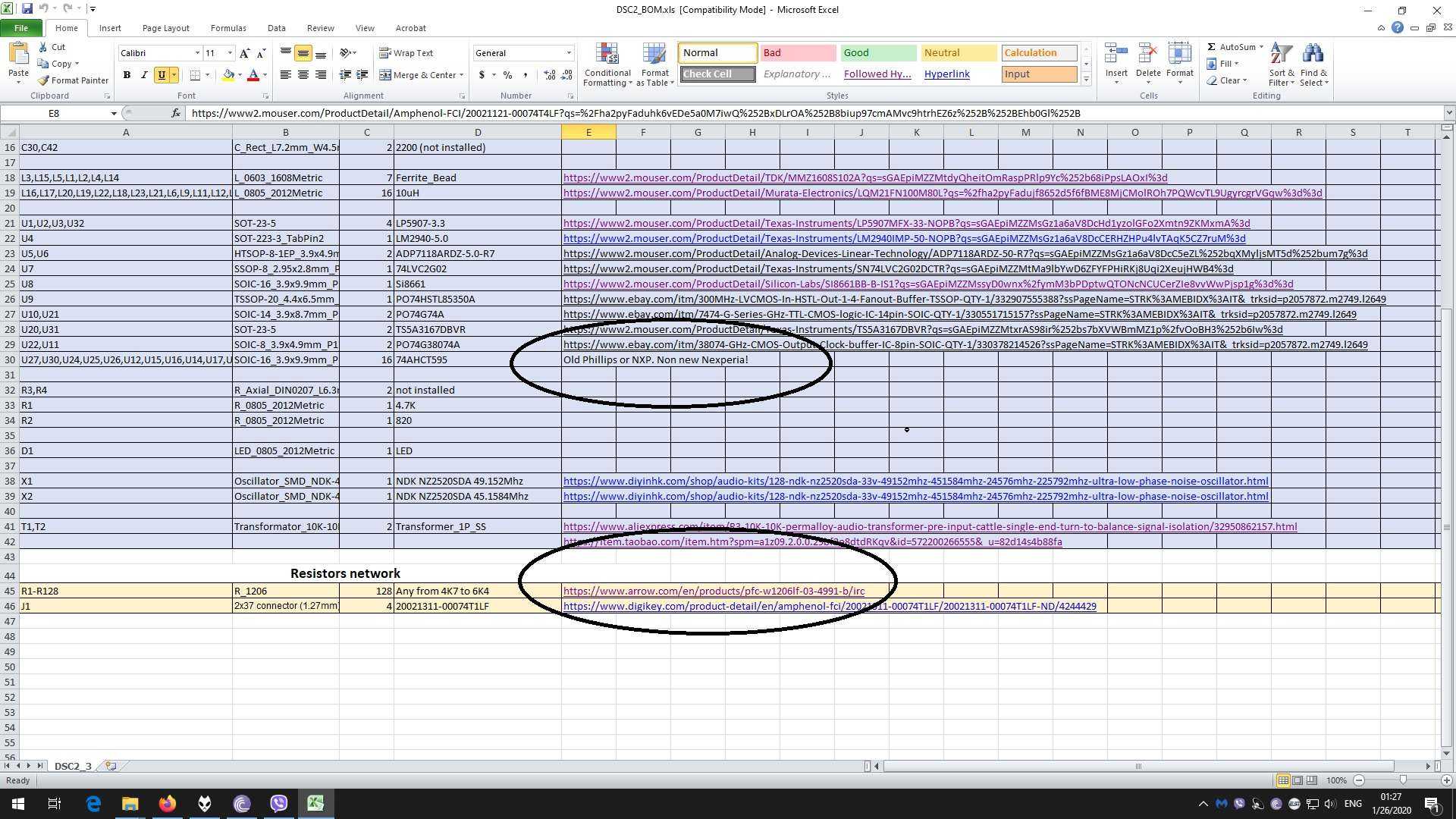

shonne Napisano Januar 26, 2020 Autor Share #19 Napisano Januar 26, 2020 Link to comment Podeli na ovim sajtovima More sharing options...
vladd Napisano Januar 26, 2020 Share #20 Napisano Januar 26, 2020 Eee, za to sam nestrucan, "difference in sound", a bez realnih razloga... Ali, onaj deo "pedagoga" u meni se buni i kaze, neka se malo zacini rad, lepse je i zanimljivije stimulativnije... JA tu ne bih stavljao sporu elektroniku, a narocito ne TH komponente sa dugim stazama signala... Grejanje ne znam do kog nivoa ide, ali bakarne stangle su neophodne i preko malenih otpornika i preko cipova...to za te preciznosti treba da radi temperaturno uniformno, inace 0,1% nema smisla ako okolina varira 20-30C Link to comment Podeli na ovim sajtovima More sharing options...
Aleks Napisano Januar 26, 2020 Share #21 Napisano Januar 26, 2020 Je, aj sad traži NOS Philips ttl logičko kolo, koje na svakoj trafici duhana četvert pakloa cigareta... ma jes. Šio mi ga đura. Al ok, možda neko negde ima staru zalihu, pa bacio crva da bi rasprodao po 5€ komad Link to comment Podeli na ovim sajtovima More sharing options...
shonne Napisano Januar 26, 2020 Autor Share #22 Napisano Januar 26, 2020 Eee, za to sam nestrucan, "difference in sound", a bez realnih razloga... [emoji3] Devil is in details...Cak i ti smd otpori traze da budu min 300mW. Link to comment Podeli na ovim sajtovima More sharing options...
