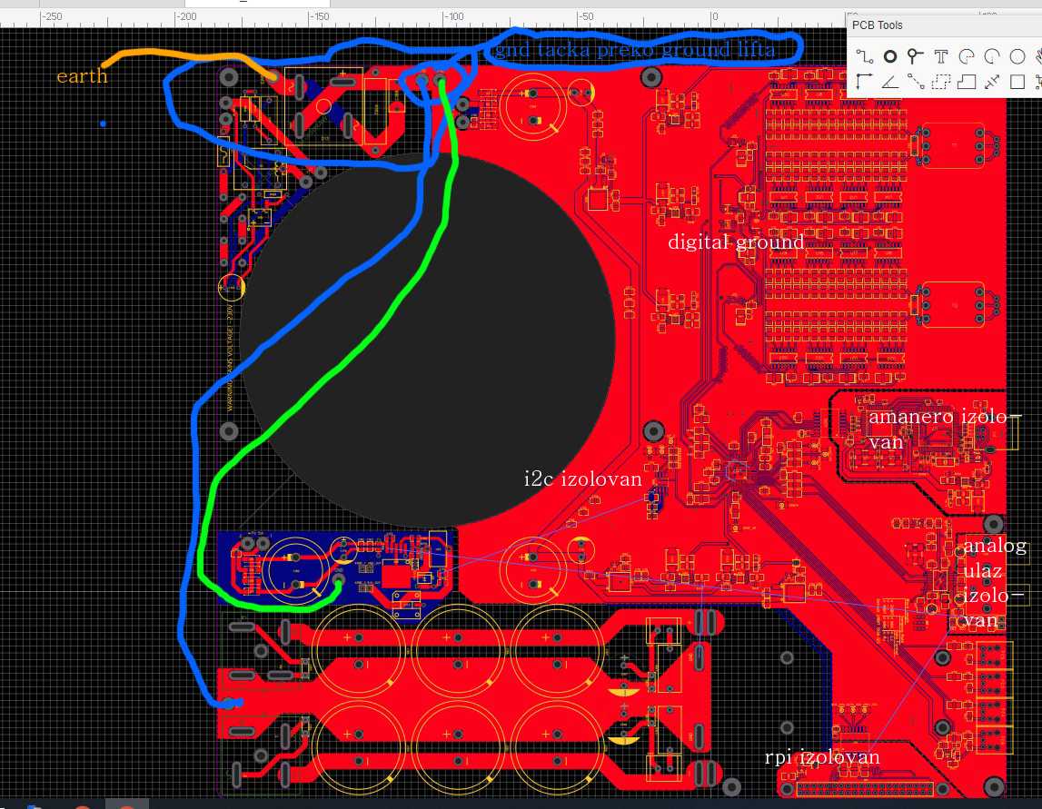

savan Napisano Jul 25, 2021 Share #282 Napisano Jul 25, 2021 Hvala, probacu bez uzemljenja samo na kuciste da spojim grounds! Inace ja sam resio tako sto sam izmedju ground lift circuita i digitalnog grounda imao 1 mega ohm + 1nF ali to nije bilo dovoljno pa sam ubacio jos jedan kondenzator od 1 uF i to je sklonilo brum. Na novoj modifikovanoj shemi kao na slici sam izbacio totalno otpornik + kond + kond i spojio direktno digitalni ground sa ground liftom, e sad videcemo jos na kraju sta ce da bude najbolje dali otpornik+kond+kond ili direktno. Ovaj zeleni vod koji spaja napajanje od raspberija sa ground liftom nisam za sada uzemljio jer onda mi nemaju smisla galvanska izolacija amanera, rpi-ja i analognog napajanja od analognog ulaza. Nejasno mi je sad malo zasto imam brum kada je digitalni ground skroz odvojen od svega ostalog nijedne dodirne tacke nema sem mozda zbog zracenja trafoa i da mu nije dovoljno 1 mega ohm + 1nF da skloni brum. Brum sam eliminisao skroz dodavanjem 1uF kondenzatora ali se ipak malo cuje zujanje kada pojacalo od 100W odvrnem do panja, tu ce biti problem sa hipex modulima na 180W, cini mi se da cu ipak morati da ugradim volume kontrolu ako ovo ne resim ili mozda dva-tri otpornika pre malih trafoa na izlazu koji ce biti kontrolisani preko i2c i digitalno premoscavani u zavisnosto od volume podesavanja, bice tu malo vise zjb. CT7302 ima digitalnu volume kontrolu ali brum prvo mora da se resi. Mozda mali brum ima veze sa tim sto jos uvek nisam napravio kuciste? Tacno cujem kada se klima kod komsije upali pojaca se i brum shonne je reagovao/la na ovo 1 Link to comment Podeli na ovim sajtovima More sharing options...
Nesic Napisano Jul 25, 2021 Share #283 Napisano Jul 25, 2021 Kad oklopiš uređaj verujem da će biti sve OK. Kutija od Fe obavezno. Nju možeš na uzemljenje, ili postavi neki klip prekidač pa da imaš opcije odvajanja, vođenja GND-a, loop-a, zavisno od sistema gde se uređaj ubacuje.Ne sumnjam da si dobro vodio mase, plane-ove,... savan je reagovao/la na ovo 1 Link to comment Podeli na ovim sajtovima More sharing options...
savan Napisano Jul 25, 2021 Share #284 Napisano Jul 25, 2021 Uh moj plan je da sve bude od almg3 3mm debljine sem prednje ploce koja je 10mm isto almg3. Nisam probao da udaljim trafo da vidim dali je trafo uzrok problema ili je problem okolina, to cu sutra da probam pa javim. Ako je trafo problem onda nista ne dobijam sa Fe. A reci mi savet za zelenu zicu, dali da je kacim na gnd ili ne? Po meni mislim da onda nema smisla izolator na rpi. Analogno napajenje je to plavo podrucje gde je donji kraj zelenog voda sa slike, predvidjen je da napaja rpi i analogni deo analognog ulaza Moram uvek da izmenim post jer mi padaju kojekakve ideje... posto komsijina klima ima uticaj na brum onda moguce da problem nije trafo nego digitalni gnd koji je kao antena kada nije u oklopu, tako da mislim da si u pravu da ce sve biti ok kad se uglavi u kuciste. E sad koliko bi to bilo dobro sa almg3 stvarno ne znam Link to comment Podeli na ovim sajtovima More sharing options...

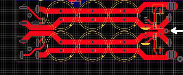

Nesic Napisano Jul 26, 2021 Share #285 Napisano Jul 26, 2021 Probaj za zelenu, mislim da ne mora. Dobiće GND od izvora. USB i treba da bude izolovan kako si napisao. Ono dole napajanje - pošto imaš dva sekundara, trebao si + i - granu da vodiš nezavisno do kraja, i tek na tim blokovima (nF) da formiraš masu i odatle je vodiš gde treba - tu je tačka namanje impedanse; takođe struja kroz GND neće da vrluda kako joj se prohte. Top plane spajaš sa masom na zadnjem kondu napajanja koje napaja tu sekciju (neko moje iskustvo). Bott layer ti je na prvom mestu što se tiče vođenja masa i rutiranja, Top ide samo plane i eventualno neke rute koje nisi mogao da odradiš na bottom. Ono odvajanje si OK uradio (dve diode nasuprotne, kond i R). Tu možeš klip ka uzemljenju pa biraš opcije. AL nema sposobnost kao Fe. savan je reagovao/la na ovo 1 Link to comment Podeli na ovim sajtovima More sharing options...
savan Napisano Jul 26, 2021 Share #286 Napisano Jul 26, 2021 Ovako nekako si mislio? Link to comment Podeli na ovim sajtovima More sharing options...
