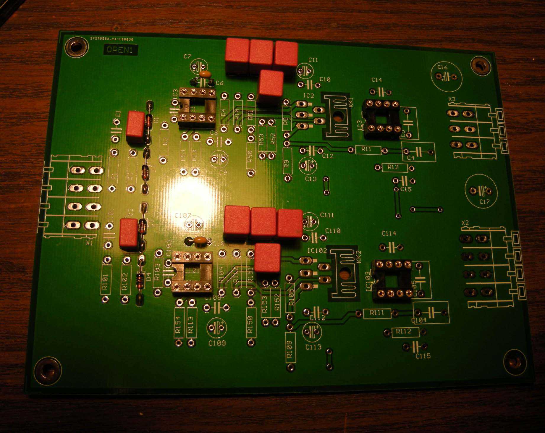

krca44 Napisano Oktobar 24, 2019 Autor #116 Napisano Oktobar 24, 2019 Pre jedno 20 godina kupio sam neku madjarsku stapnu lemilicu. Stajala ona svo vreme u shteku a odskora sam resio da je probam mada sam mislio da nije za fin posao.... kad ono, radi. Elem sad ide bez gresaka iako ce elementi biti kojekako poredjani ( nece izgledati profi lepo ). Jedna slicica pocetka radova, nema puno ali uglavnom je skoro sve odradjeno veceras. dejanco32, djmilicic, stefaca and 2 ostalih je reagovao/la na ovo 1 2 2
NIXIE Napisano Oktobar 25, 2019 #117 Napisano Oktobar 25, 2019 7 hours ago, krca44 said: Jedna slicica pocetka radova, nema puno ali uglavnom je skoro sve odradjeno veceras. Sledeći put, prvo zalemi sve najsitnije delove, otpornike, diode i tako to, lakše je.
vladd Napisano Oktobar 25, 2019 #118 Napisano Oktobar 25, 2019 A da ti ja uzajmim jednu od lemilica da to pristojno izlemis?
krca44 Napisano Oktobar 25, 2019 Autor #119 Napisano Oktobar 25, 2019 ^^ Ono gore jesu najsitniji delovi... diode i oni mali 100nF X7R kondovi, ostatak tih X7 lemim danas.... otpori su krupniji od potrebnog pa ce ici medju zadnjima i potom jos neki kondovi, imam raspored samo sam zaboravio da su ti X7 manji od Wima ( bili u drugoj kesi ). ^ Vladd, hvala na ponudi nema potrebe

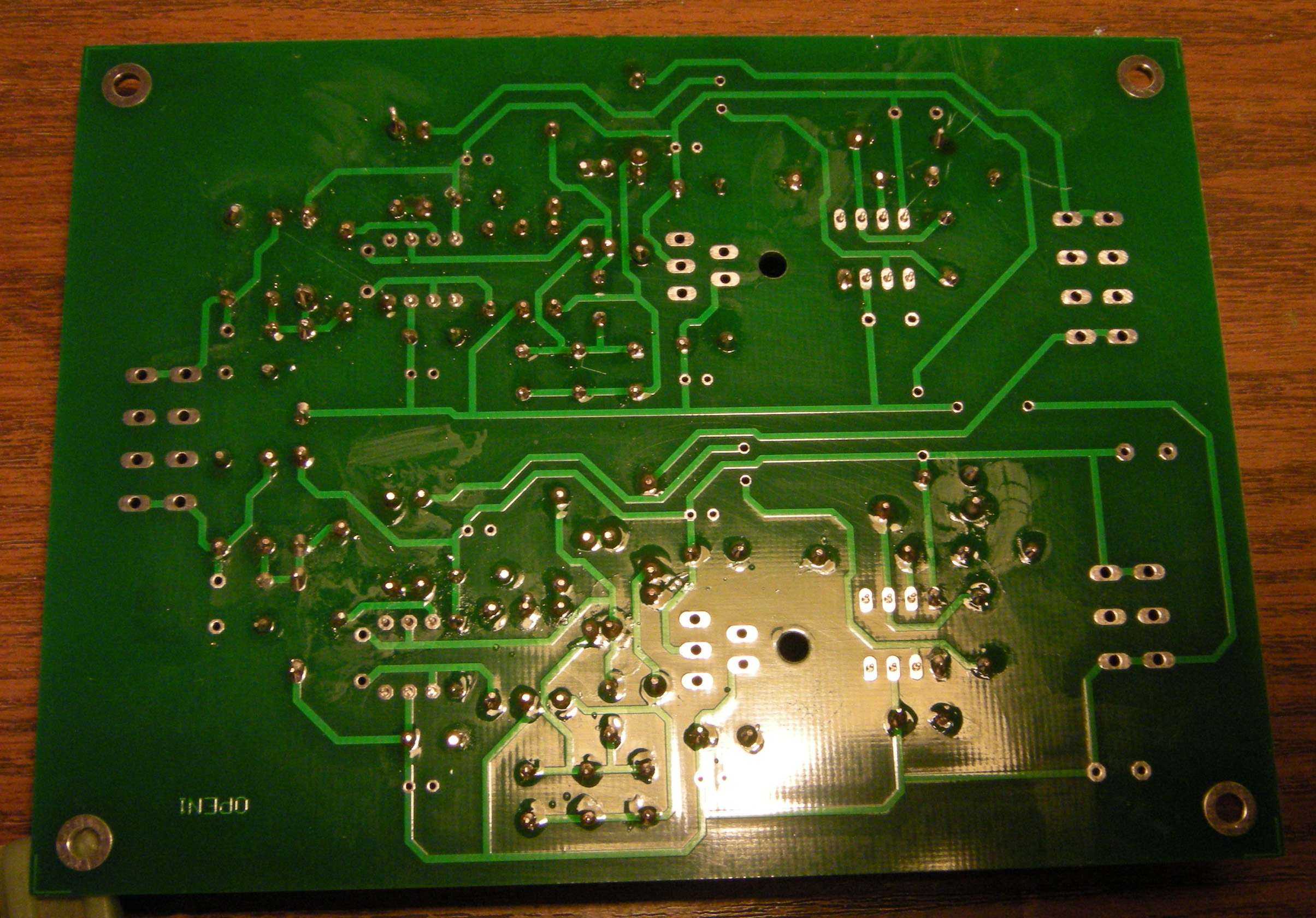

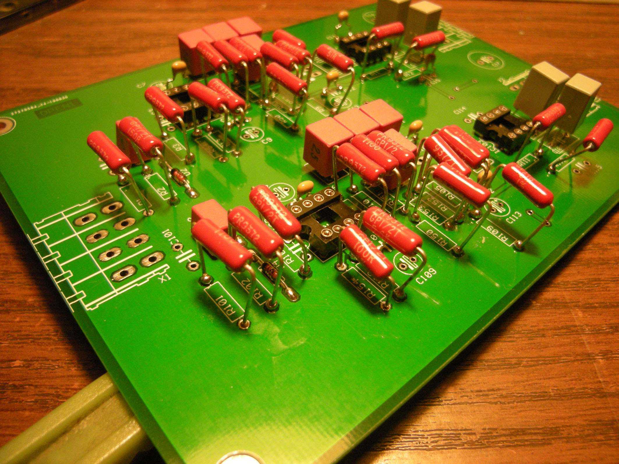

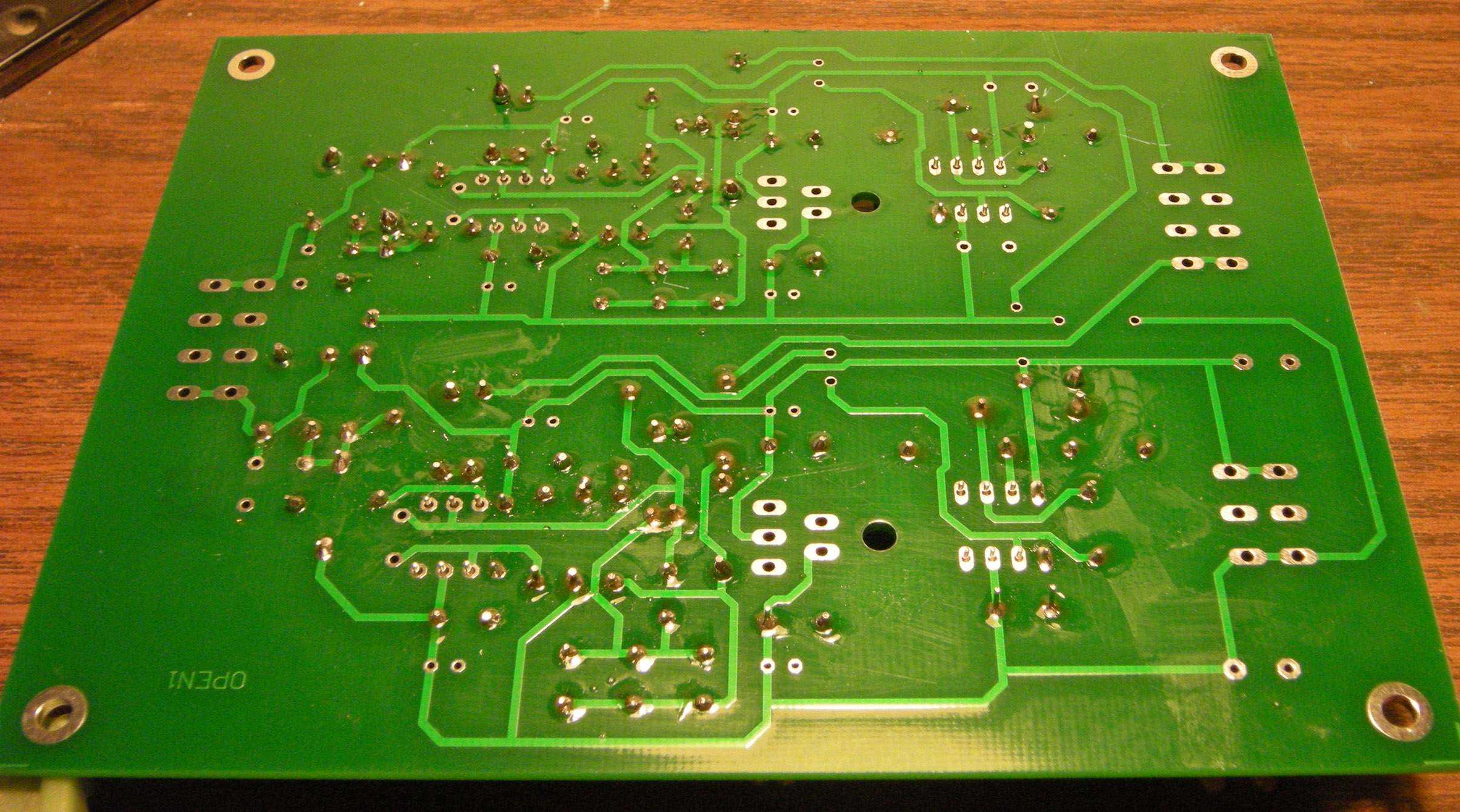

krca44 Napisano Novembar 2, 2019 Autor #124 Napisano Novembar 2, 2019 Dobro vece Dosao sam skoro do kraja lemljenja elemenata na phono pcb ( ostalo je 10 kondova i nogice IC postolja ). Do sada sam imao problem i otpornike sam prakticno lemio maltene na silu a sve elemente sam zalivao previse da bih bio siguran da ce tinol uci i proci kroz rupu ( u pocetku to bese nemoguce uraditi sa sigurnoscu ). Lemilica vise nije problem pa zato sad razmisljam sta uraditi dalje. Otpori su duplo vecih dimenzija i zato su iznad pcb-a a vide se i kugle od tinola. Molim vas pogledajte slike jer tu mi je potreban savet. Postoje mesta koja sa donje strane izgledaju ok ali sa gornje meni izgledaju kao potencijalni hladni lemovi. Mogucnosti su : 1 - Tinol kugle viska mogu da obradim bakarnom pletenicom, polemim ostatak i proba kasnije ( moguca problematicna mesta obelezena ). 2 - mogu da odsecem sve otpore ( ima dovoljno zice ) i da polemim sve kvalitetnije na novu pcb ( ostalih elemenata imam u rezervi ) Odluku smatram treba doneti sada jer ako nastavim sa opcijom 1, pa se kasnije ispostavi da ima previse gresaka, izrada nove pcb kostace vise ( necu moci da vecinu elemenata samo prebacim na novu pcb ). s druge strane gledano ako su lemna mesta sa tinol kuglicama tehnicki ispravna mogao bih da nastavim ( sto izgleda ruzno nema veze momentalno ). Hvala, Krca
Zen Mod Napisano Novembar 2, 2019 #125 Napisano Novembar 2, 2019 klasican fazon , kad letajuci za Audiophool fazonima (jbte moraju da budu Dale otpori , pa makar 18 puta veci) , radis stvari na silu ako imas pcb viska , ovo zakaci na zid kao nauk i podsetnik , a nabavi otpore odgovarajucih dimenzija i polemi to u novu pcb kako treba da se polemi metal film otpora imas na sve strane , kod domacih dobavljaca 0207 velicina
Zen Mod Napisano Novembar 2, 2019 #126 Napisano Novembar 2, 2019 nabavi i ono plasticno ćereslo , kalupić/mustru za savijanje nožica delova
krca44 Napisano Novembar 2, 2019 Autor #127 Napisano Novembar 2, 2019 5 minutes ago, Zen Mod said: metal film otpora imas na sve strane , kod domacih dobavljaca 0207 velicina OK al' nisu Dale i nisam znao da ce biti veci od potrebnog dok nisam video. Uradicu kako kazes ali da znas da bih i sa tim manjim imao isti problem i morao previse da zalivam... i one prcmoljke X7R sam zalio vise iako je to potpuno odgovarajuca dimenzija i raspon nogica poradi realne paranoje da tinol nece proci jer jednostavno nije prolazio ( dok nisam zamenio alat ).
Zen Mod Napisano Novembar 2, 2019 #128 Napisano Novembar 2, 2019 lemi se odozdo a zaliva se crevom vezba cini cuda
krca44 Napisano Novembar 2, 2019 Autor #129 Napisano Novembar 2, 2019 4 minutes ago, Zen Mod said: kalupić/mustru za savijanje nožica delova Pa te "sitnice" umeju bas da kostaju... kupicu ako mogu
krca44 Napisano Novembar 2, 2019 Autor #130 Napisano Novembar 2, 2019 1 minute ago, Zen Mod said: vezba cini cuda Slazem se ali kad pogledam pcb 50x70mm sa dvostrukom metalizacijom koje koristim za vezbu i test pre rada... pa tu skoro da nemam nijednu gresku...stavise cak izgleda lepo i maltene profi ( vecina mesta ) a onda predjem na phono pcb i skroz druga prica... da ne ponavljam, resio sam taj deo da se vise ne mucim k'o Tantal. Zadnje sto sam uradio na phono pcb je normalan lem, zato sam stao da vidim sta dalje, posle ovog sto vidis na slikama.
