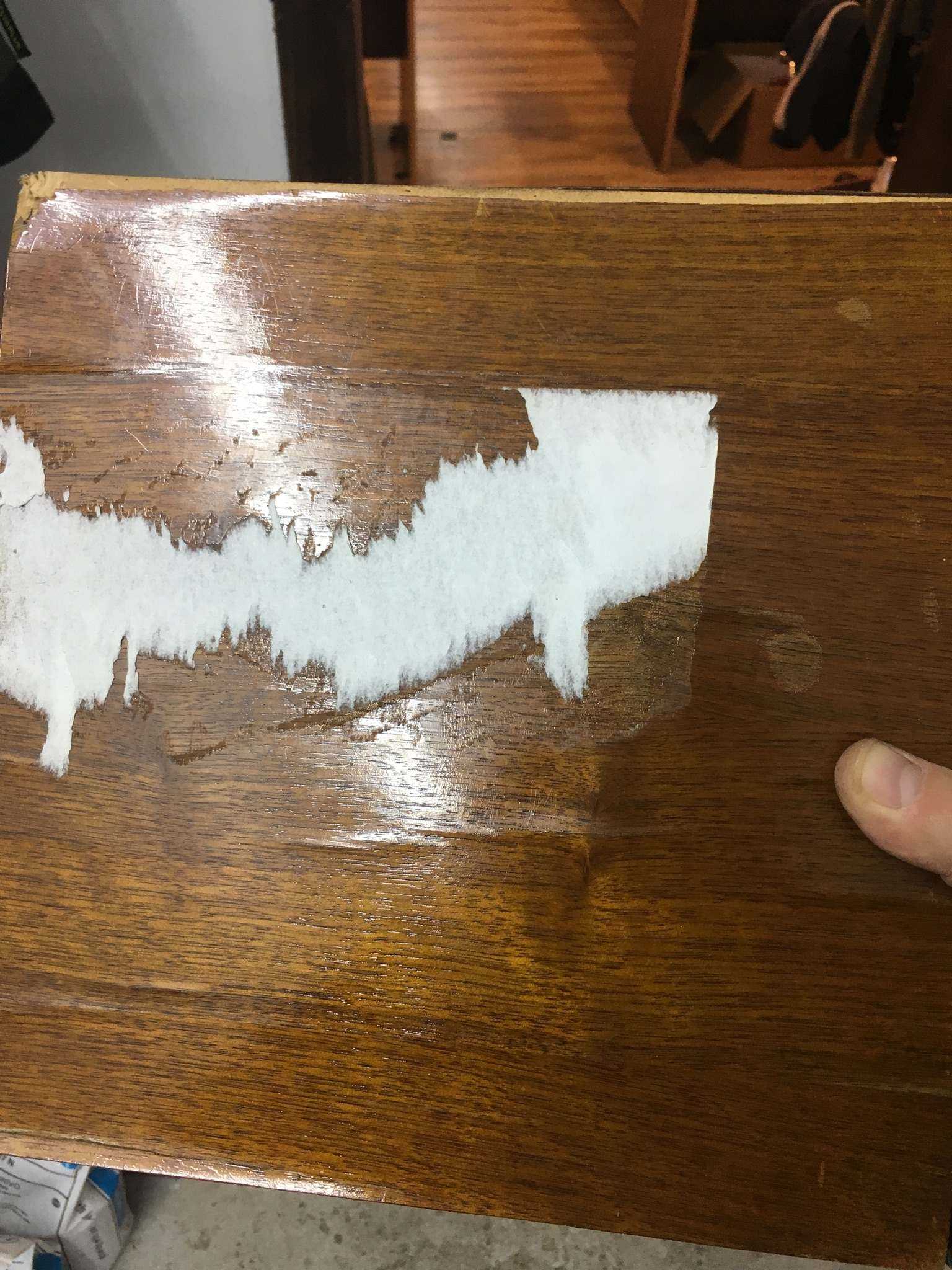

gluv_i_udaren Napisano Novembar 26, 2019 #76 Napisano Novembar 26, 2019 Evo da se ne nerviraš za te sitne nesavršenosti kako sam i obeć’o... Mo’š misliti kako sam se iznenadio. 190 slojeva šelaka mi otkine furnir preko noći i nastavi da se skuplja. Prethodni dan je izgledalo savršeno lol. Onaj duboki kičerasti sjaj, glatko kao pasja kesa. I svaki dan sve gore dok nije došlo do ovoga. Ovo na kraju sam pokuš’o da zalepim nazad peglom preko papira. Tri vezana frasa sam dobio. Onda sam je bacio u tri p.m. i otuc’o ćošak tako besan, pa ne more da se furnira ponovo, nego da se pravi opet. Naravoučenije: ne preteruj, us*aćeš se i mani se šelaka, to je za mazohiste

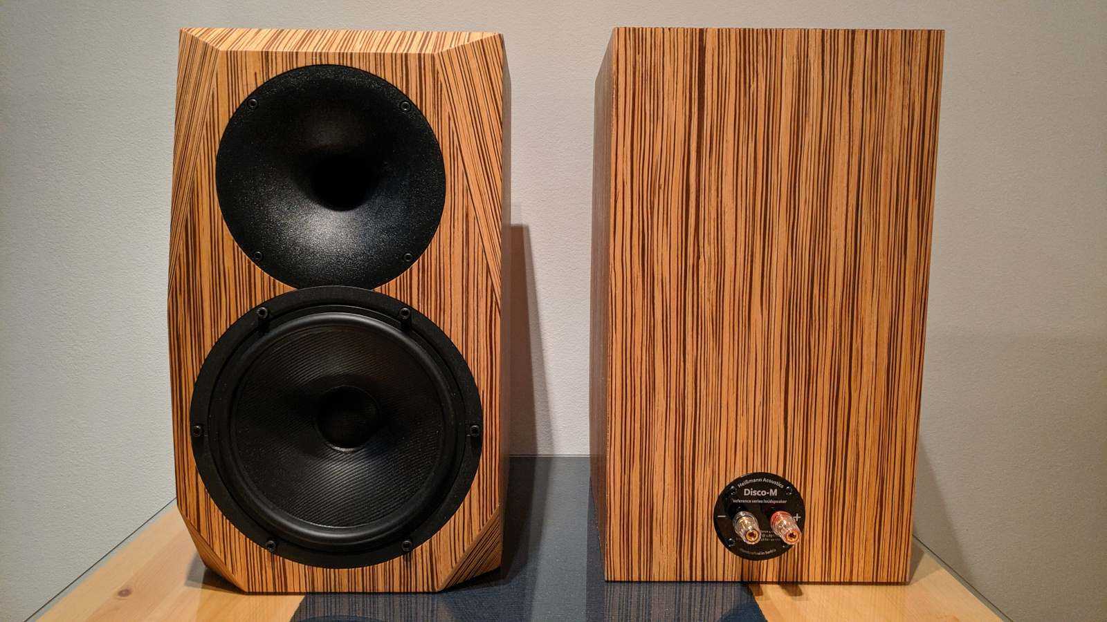

stefaca Napisano Decembar 21, 2019 Autor #83 Napisano Decembar 21, 2019 Furniranje zavrseno, voskiranje takodje. Za sada montirano za slikanje samo. Treba da se postave konektori, zaleme skretnice i visokotonci nameste u WG. Posle toga uzivancija Leonardo, dejanco32, chakija and 11 ostalih je reagovao/la na ovo 4 7 1 2
chakija Napisano Decembar 21, 2019 #84 Napisano Decembar 21, 2019 Lepo su ispali. Bravo! Verujem da i sviraju jako dobro.
