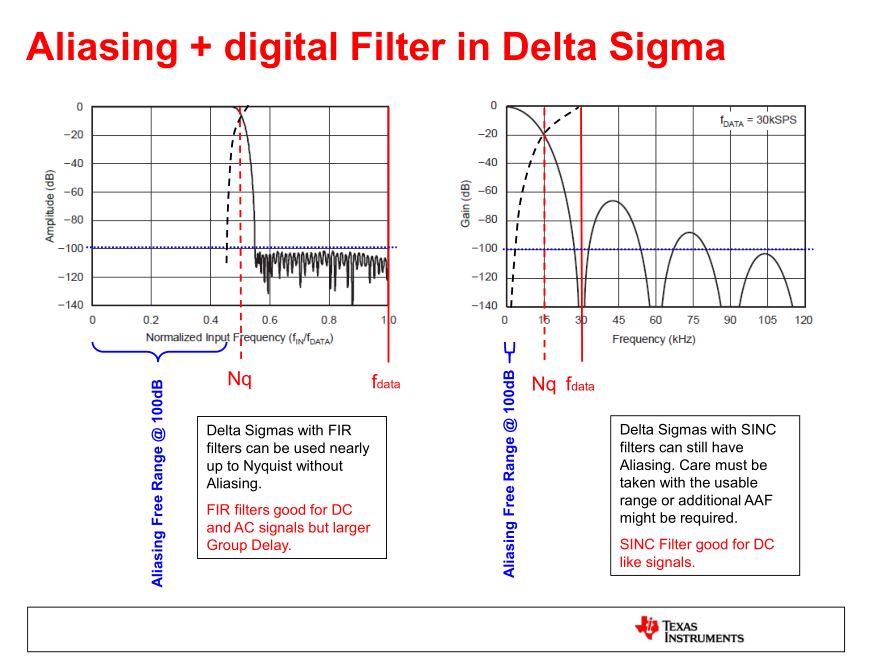

Mikorist Napisano Decembar 25, 2022 Share #2049 Napisano Decembar 25, 2022 pre 27 minuta, Lemić reče Uprkos smatranju da je to najanaligniji čip, ostala je digitalna nota Pa zato burazeru jer ima filter digitalan. Poenta je da je svakom digitalnom filteru potreban prostor za frekvenciju za rad, chupa je iz DAC chipa i pri tom se javljaju devijacije. Sta god da mu uradis cuce se digitalni prizvuk. Dosadni zvuk . Kraj price je kad se skine digitalni filter. Ali to saq sobom povlaci druge probleme......pa se konstruktori retko upustaju da prave nesto sto nije po manualu Mora sam da napravis na svoj rizik. Lemić je reagovao/la na ovo 1 Link to comment Podeli na ovim sajtovima More sharing options...
vladd Napisano Decembar 25, 2022 Share #2050 Napisano Decembar 25, 2022 NIje to baš tako jednosmerno i jednostavno. Primer je tendenciozan i obrađuje posebni odabir opcije. Postoje i brzi i spori filteri, strmi i blagi, kada imaju više efekta i u kojoj vrsti digitalnog signala, PCM, DSD...a s obzirom da se dešavanja odigravaju izvan 20KHz...to je tek otvorena zona diskusije uticaja.. Kada god se spomene Nikvist, to služi samo da pričaniju da neku kao kvazitežinu, ta teorema vrlo usko radi i važi isključivo i jedino za sinusni signal i vrlo je kritičan termin kojim se opisuje kvalitet restauriranog sinusa. Kroz par tačaka se može provući signalna funkcija jasne i repetitivne formule, ali ne i random oblik signala. Zato tvrdim da spominjanje Nikvista i Šanona predstavljaju fascinaciju autora prema čitaocu a ne prezentaciju ili rešenje problema koje smo sami sebi zadali. Diskusija može da skrene u smeru da se audio signal sastoji iz mase sinusnih, ali je problem što taj miks sinusa nema svaki SVOJU nikvistovu frekvenciju već šeruju jednu jedinu, pa smo opet na tankom kvalitetu viših harmonika. Ni jedan datašit ne brani izlaske iz namenskih okvira, pitanje je samo garantovanih i negarantovanih karakteristika. Poenta je ako se već "krše propisi", i prolazi na crveno, čemu izbegavanje preticanja po punoj... Link to comment Podeli na ovim sajtovima More sharing options...
