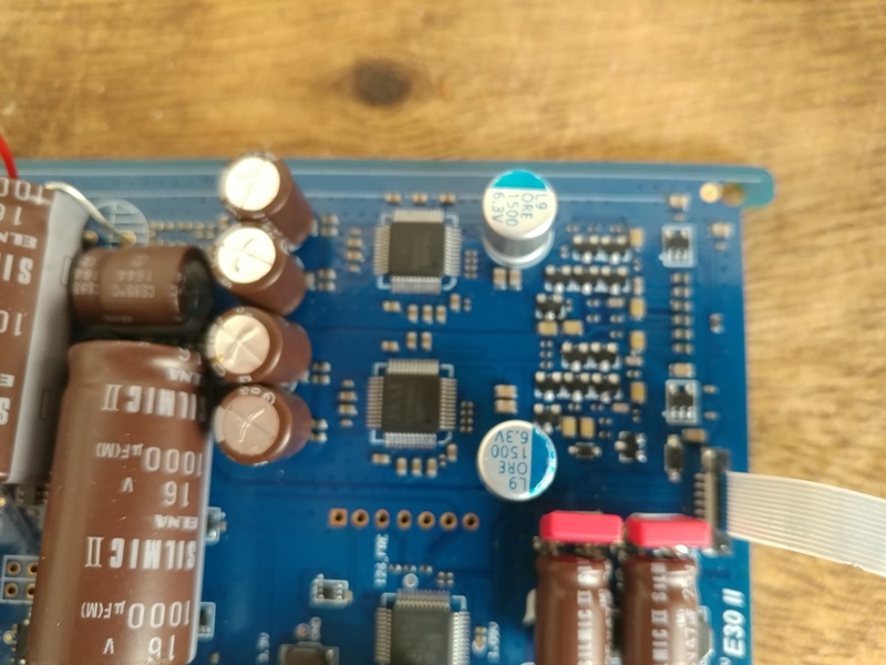

Relativno ima dosta različitih elkosa unutra, ovaj par se ne poklapa ni sa jednim. Ne znam kolki gabarit može da bude neki blok od recimo pomenutih 10mikra.

Možda nije sprežni nego filterski. U principu šema je za sada nepoznata.
Nije šema baš sagledavana, ali je prvi zaključak da je u analognom, audio delu, sam izgled, iako kineski, navodi da su boljeg kvaliteta nego svi ostali, liče na Višiaj, imaju i umeju Kinezi da prave kopije zvučnih marki. Kad smo Gosn Neša i ja pravili spisak za zamenu, odmah mi je rekao da taj par nije potrebno zameniti, ali ipak bih hteo, nije samo Tocino neimanje razlog što su ostali.
Postoje mkp u smd pakovanju koji su realno minijaturni, npr. 10uF / 16Vdc... samo treba prvo utvrditi sta taj kond radi, mozda ne mora da se menja.

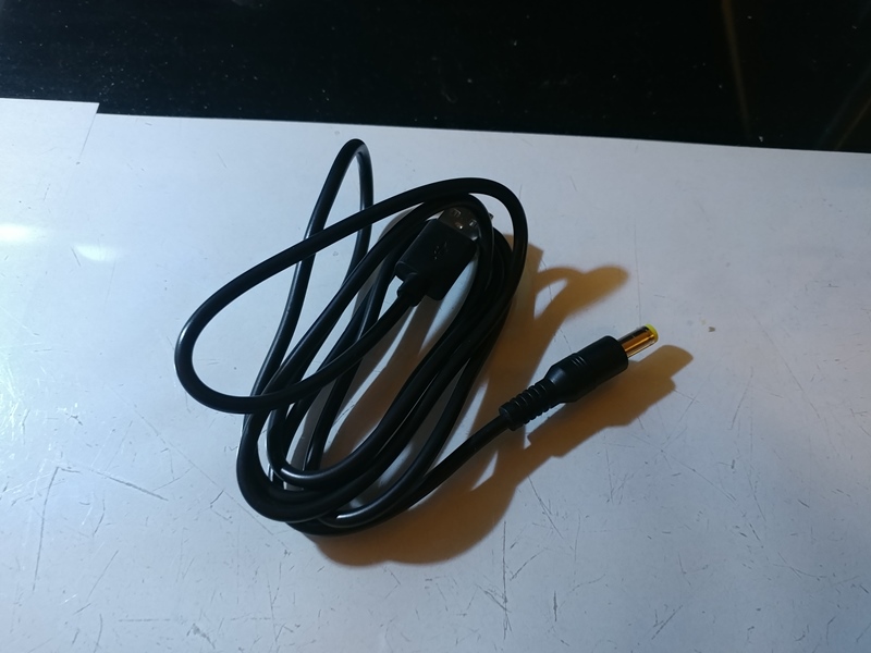

Uz DAC je došao USB metarski kabl za na pajanje, običan prč:

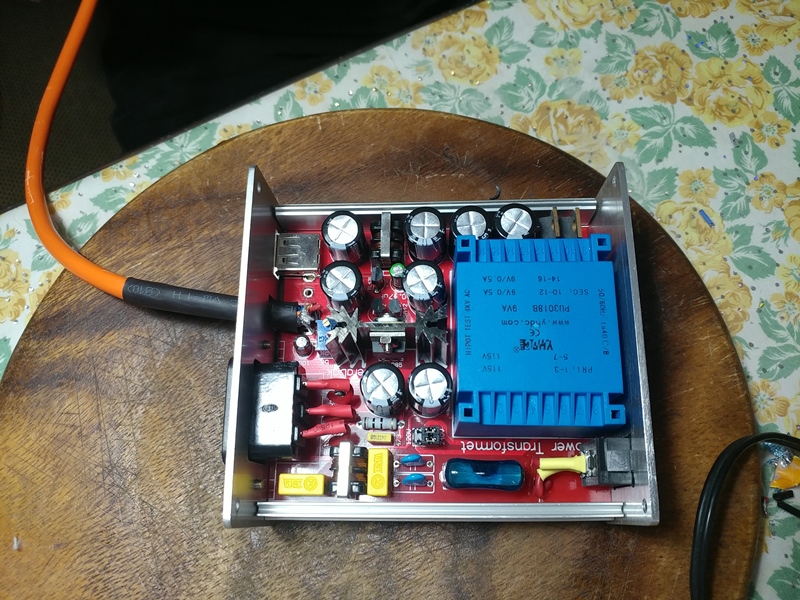

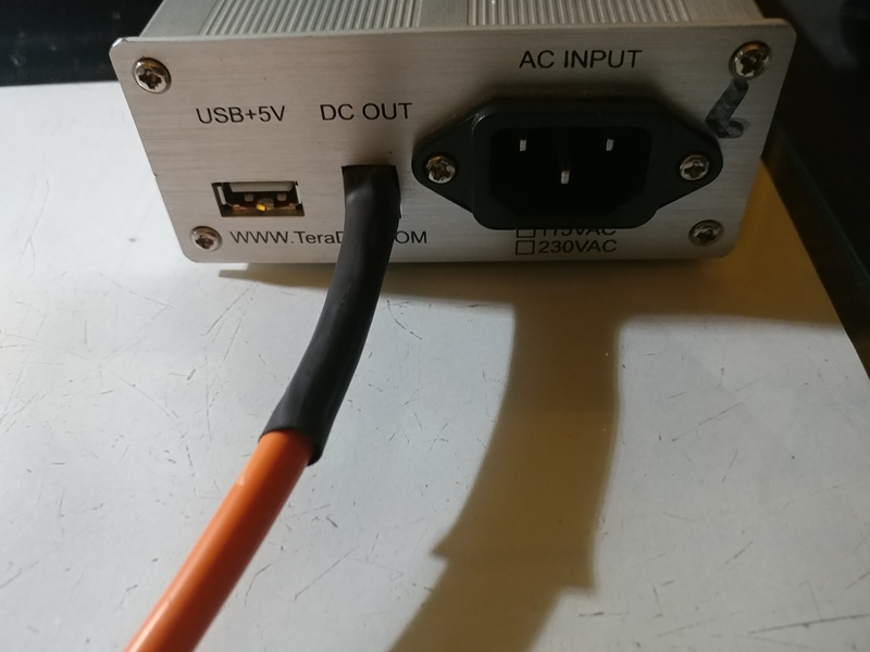

Pored USB napajujećeg konektora, pored je bio i onaj običan linijski, on je izbačen i kabl je direktno zalemljen na ploču lineralnog napajanja Teradac:
Kabl je je dosta krut, ima žbicu od pune žice, savijen, ali pošro uređajčići stoje jedan pored drugog, u pomoć je stavljena gumica od tegle za slatko, (koga nema inače):

Diskusioni elekttroliti, ipak su sprežni, prema kolu je napon 5v, DCija nema. Šta dalje?
Za taj otpor, 1uF daje 0,64Hz -3db, to je više nego dovoljno za dobar bas, a u principu ne treba ići iznad 2Hz -3dB. Veći kondenzator ne treba, eventualno za neku drugu spravu sa manjim otporom bi trebalo. Da probaš 1uF 100V MKC iz Silkena (oni plavi mali Polikarbonat) jako lep zvuk imaju, ili da ideš na još bolje, Mundorf, Jantzen, Miflex ... sve zavisi od dimenzija asvi oni su veliki. Ja mislim da taj MKC staje tu ladno uz malo gimnastike (ima kratke izvode). Možda Wima FKP neki 1uF ali oni su još veći.
I dalje mi je enigma, što je stavljeno 1.500uf, a ne toliko puta manji kapacitet, što onda elektrolit a ne neki SMD kondiš. (Ja se ne razumem, pa mogu da pitam sve i svašta.)
A ko će to znati? Ja recimo za radni napon 5V ne bih stavio kondenzator od 6,3V nikad, nego barem 10V. Možda su probali u beta fazi razne kondenzatore a baš taj im je najbolje zvučao? Ako je izlaz pogodan za pogon slušalica, onda treba staviti veći elektrolit svakako zbog male impedanse (24 ili 32oma recimo). Siguran sam samo da je čak i taj jeftini MKC bolji od svakog elektrolita polarisanog na tom mestu za tvoj sistem taki kaki je sa tom velikom ulaznom impedansom od 250K. Možda bih ja lično stavio i neki mali bypass kond, 10 ili 22nF recimo paralelno sa tim od 1uF.
