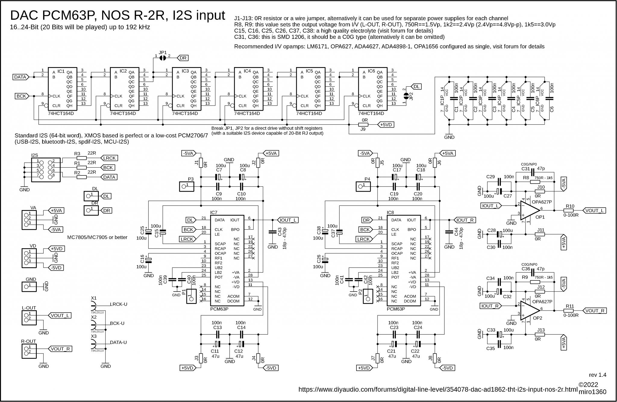

Mikorist Napisano Decembar 24, 2022 Share #2035 Napisano Decembar 24, 2022 Pre sat vremena, Lemić reče može da se doživi različit ugao gudala na kontrabasu recimo 1999. Patricia Barber - Companion {24kt Gold, HDCD} Čujem laste kako pište na drugoj pesmi od Patricije kroz prozor (prostora gde su snimali) van - pokupio mikrofon. Ovo je snimljeno u nekoj kafani....Čujem i zveckanje posuđa. Lik kako mljacka za astalom. A ima i kontrabasa istovremeno.... Tolika je velika rezolucija na PCM63P bez filtera - niti ima limita sta ce da izleti iz snimka. Link to comment Podeli na ovim sajtovima More sharing options...

Mikorist Napisano Decembar 24, 2022 Share #2037 Napisano Decembar 24, 2022 Upravo sada, Lemić reče Da sam hteo da imam dobar zaseban DAC, uzeo bih Audial Peđe Rogića. Poredio sam ovo i sa audialom....Ne Doktorov....Noviji model....Koji takodje ima neki filter u sebi na ulazu. Mnogo sirovije svira Mirova konstrukcija - sirovo i surovo Link to comment Podeli na ovim sajtovima More sharing options...

Mikorist Napisano Decembar 24, 2022 Share #2039 Napisano Decembar 24, 2022 pre 3 minuta, Lemić reče Ne znam to, "Mirova konstrukcija" ? https://www.diyaudio.com/community/threads/dac-ad1862-almost-tht-i2s-input-nos-r-2r.354078/page-209#post-7049224 Link to comment Podeli na ovim sajtovima More sharing options...

Mikorist Napisano Decembar 24, 2022 Share #2041 Napisano Decembar 24, 2022 Sema je prosta da prostija ne moze da bude. Nema nikakav filter ispred DAC chipa a ni posle DAC chipa. Sav signal iz PC ide direkt u DAC chip - bez ikakve ekvilizacije - cigla - zid filtera digitalnog koji inace ima svaki DAC. Tako da prakticno ne moze da se poredi nisacim - ovo je zver za sebe. Recimo moj DAC svira od 0 do 18Mhz - cak nema ni stop clock da regulise kasnjenje Link to comment Podeli na ovim sajtovima More sharing options...
Zen Mod Napisano Decembar 24, 2022 Share #2042 Napisano Decembar 24, 2022 skoro bi mogo FM direk da fatas na njega LightMatic, Vix and shonne je reagovao/la na ovo 2 1 Link to comment Podeli na ovim sajtovima More sharing options...
Mikorist Napisano Decembar 24, 2022 Share #2043 Napisano Decembar 24, 2022 Skoro....Zato se plasim da menjam opampove ili stavljam bilo sta drugo. Jer moze da se desi da uhvatis Radio Beograd LightMatic je reagovao/la na ovo 1 Link to comment Podeli na ovim sajtovima More sharing options...
