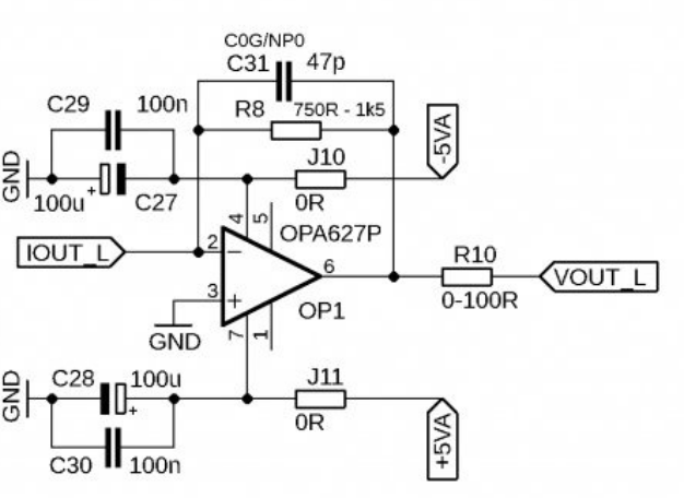

Ne znam kakva je konfiguracija tog sklopa, ali treba izmeriti koliki je DC offset na izlazu, pre tih kondenzatora. Može se desiti da nisu ni potrebni, onda se samo premoste odozdo komadom kvalitetne žice. Ako može ikako bez polarisanih elektrolita na putu signala, tim bolje. Koliko vidim, nema tu puno mesta za bilo kakve blok kondenzatore. Ako ima nekog napona na izlazima pa mora biti sprežnih kondenzatora, i ako je velika ulazna otpornost sledećeg stepena (100k ili više) možda bi se mogli uglaviti Phillips MKC 1uF 100V iz Silkena po jedan ili dva kom. na svaki kanal.

Napraviće se blok šema, pa da se vidi gde je taj par elekosa i da se premeri DC.
Zavisi od onoga ko je zamislio ceo sklop DAC-a....Ne mora nikakav kondezator.
Evo ti kod nas u DAC bez ijednog kondezatora na putu signala.
Ali zato ima oko 16 dekupling kondezatora.
Ne mora ni otpornik na izlazu. Pa nema ni otpornika ni kondezatora na putu.
Samo R8 je kljucan - i 40 evra komad moze da kosta otpornik da se tu stavi. :buehehe:
Kada se upeglaju izlazni ofserti, smanji maksimalno dc komponenta signala, kondenzator je suvisan.
Ako je nesimetrija kola ili napajanja u pitanju, ili sam princip rada sklopa pri kom ce se pojaviti znacajna dc komponenta na izlazu, kondenzator to treba da otsece.
Sto se impedanse tice, zanemarljiva je ESR karakteristika konda, jedino sto okasnjava signal, pomera mu fazu sa odredjenom vremenskom konstantom. Relano nebitno.
