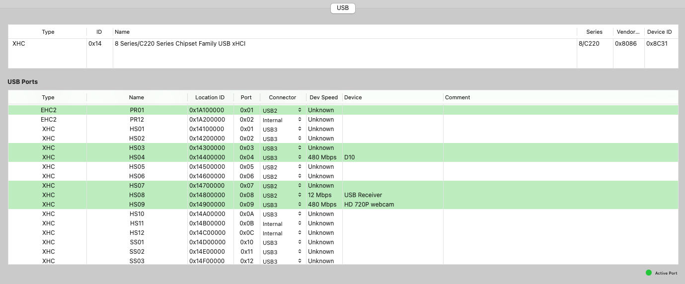

Mikorist Napisano Februar 18, 2021 Share #1405 Napisano Februar 18, 2021 Kod mene D10 radi samo sa D+ i D- na hakintošu. Matična je B85M-D3H. Znači piše D10 samo sa dve žice. I tako svira ... Na drugoj ploči modernijoj 6x skupljoj mora sad 3 žice... Link to comment Podeli na ovim sajtovima More sharing options...
Mentok Napisano Februar 18, 2021 Share #1406 Napisano Februar 18, 2021 jesi siguran da nije našao drugi način da se "uzemlji" - naponski kabl od kompa ti ima uzemljenje, verovatno i naponski od DAC-a pa onda ta veza opet postoji ali okolo-naokolo preko šasije kompjutera, pa naponskog kabla, pa preko produžne letve, što mislim da i nije najbolje rešenje. možda grešim i stvarno i može da radi samo sa D+ i D-, stvarno nisam probavao. Link to comment Podeli na ovim sajtovima More sharing options...
Mikorist Napisano Februar 18, 2021 Share #1407 Napisano Februar 18, 2021 Da uzemljene su sve šasije na zajedničko uzemljenje ...Ali ima još jedna caka .... Mapirao sam port da bude D10 u kext-u za USB portove..... Link to comment Podeli na ovim sajtovima More sharing options...
Mikorist Napisano Februar 18, 2021 Share #1408 Napisano Februar 18, 2021 Još dok se butuje i učita se kext - D10 je prepoznat . Svira i u terminalu Link to comment Podeli na ovim sajtovima More sharing options...
