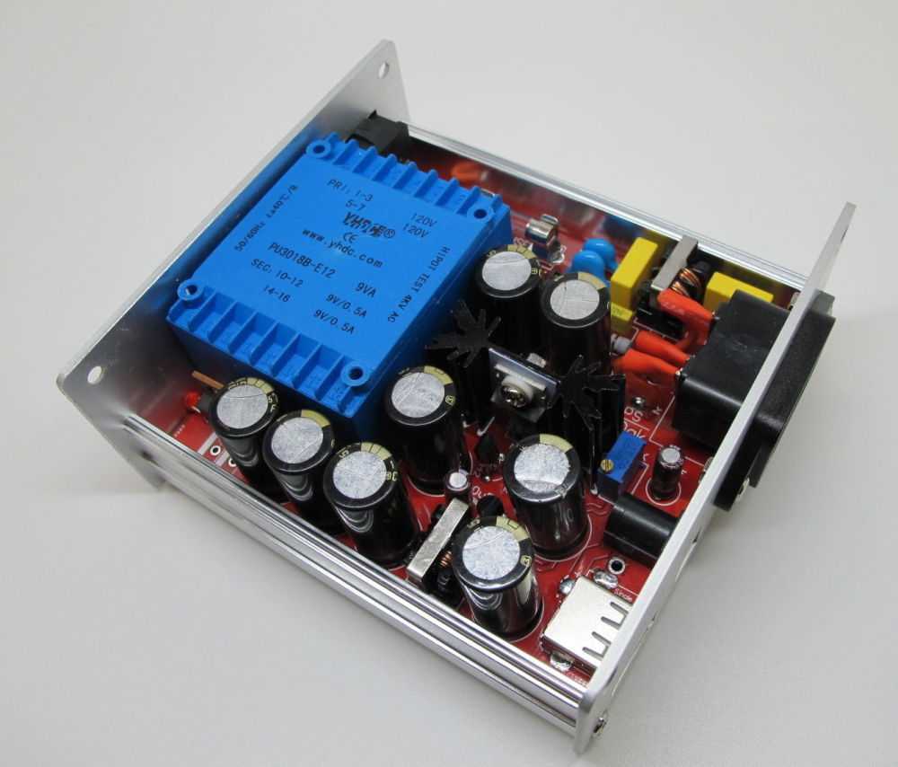

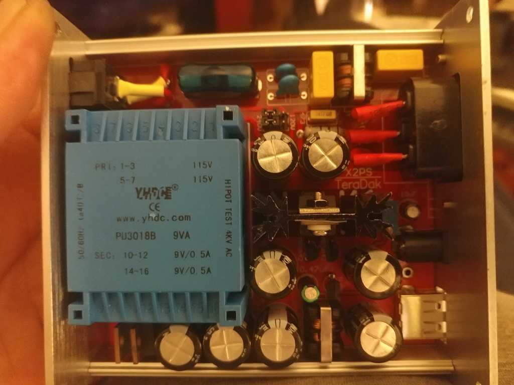

Lemić Napisano Januar 22, 2021 Share #1299 Napisano Januar 22, 2021 Teradak napajanje je više nego korektno urađeno, jako brze diode, Ničikon elkosi deluju da su fabrički ugrađeni, a prodavac kazao da ih je on ugradio, praktično je ostalo malo za doradu koja se svela na dodavanje 6 plus 6 za bajpas keramičkih SMD kondiša od 0,1mf i doteranim napon na trimeru. Ta minorna modifikacija je donela neočekivano poboljšanje, bas se spustio, više tranzijenata, bolji atak i nekako je zvuk dobio začin slastvenosti. Očigledno da je proizvođač namerno izostavio te kondiše koji ne koštaju ništa, da bi napravio neku razliku u jačem i skupljem modelu napajanja koji izrađuju. Slede zahvati na samom DAC-u, Mikan je Komandant Sava, ali sumnjam da ću ići toliko duboko kao sa svojim Zamajem. Generalno, sve što je napisao o D10 se poklapa sa mojim čuvenjem, iako sam predaleko od njegovog rezultata, od mene, hvala, dođem barem 5 ćevapa kod Doka i mene u kraju. krca44 je reagovao/la na ovo 1 Link to comment Podeli na ovim sajtovima More sharing options...
Mikorist Napisano Januar 22, 2021 Share #1300 Napisano Januar 22, 2021 Ima filtere koliko vidim i to blok pa onda ide EMI Filter Noise Suppressor pa posle njega blok, Ima i na izlazu filter --- prva liga. Nisi daleko od mene sad. Lemić je reagovao/la na ovo 1 Link to comment Podeli na ovim sajtovima More sharing options...
Mikorist Napisano Januar 22, 2021 Share #1301 Napisano Januar 22, 2021 pre 13 minuta, Lemić reče Slede zahvati na samom DAC-u, Mikan je Komandant Sava, ali sumnjam da ću ići toliko duboko kao sa svojim Zamajem. Onaj pozadi optički izlaz kad se skine još dobiješ na basu i na tranzijentima.... Drugo ne znam šta bi mogao da uradiš - sem da prepravljaš analogni izlaz - a to je too deep Link to comment Podeli na ovim sajtovima More sharing options...

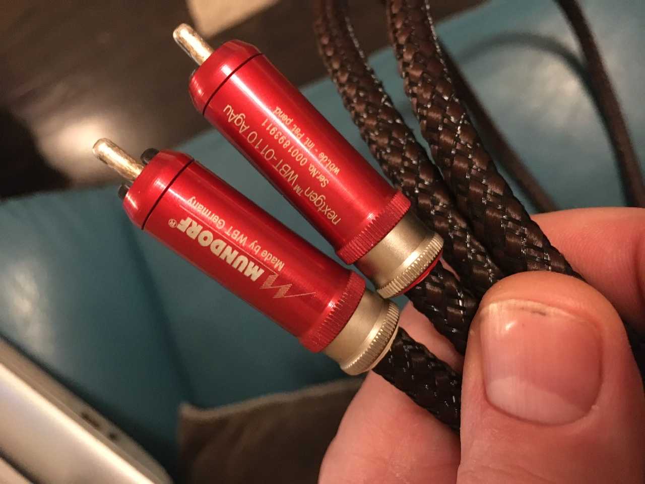

Mikorist Napisano Januar 22, 2021 Share #1302 Napisano Januar 22, 2021 Zaboravih...Ženske RCA fabričke na D10 skini i baci u đubre. Zameni drugim tipa WBT - između do PCB neka fensi žica - kod mene je VDH SCS18 Link to comment Podeli na ovim sajtovima More sharing options...

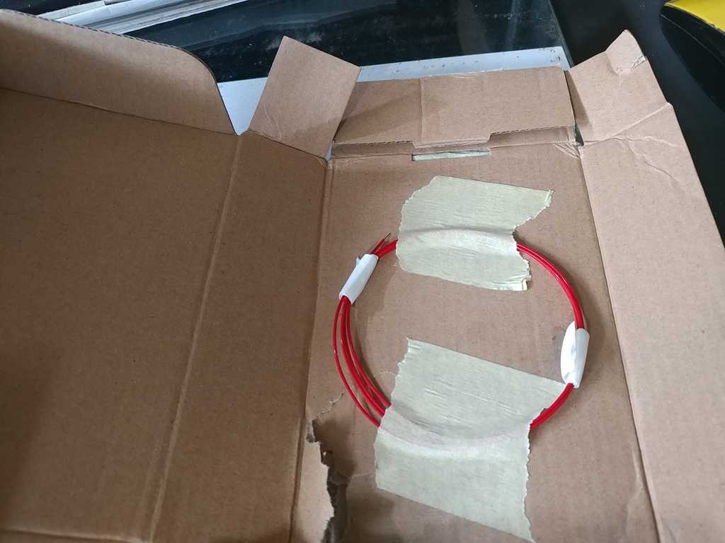

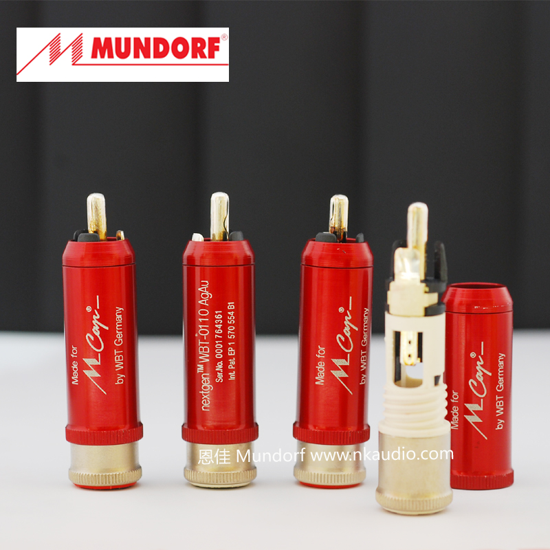

Lemić Napisano Januar 24, 2021 Share #1303 Napisano Januar 24, 2021 On 1/22/2021 at 10:46 PM, Mikorist said: Nisi daleko od mene sad. "Nemoj da si Vladd", to sam pročitao u nekom postu, diplomatski odgovor. Tvoj Zmaj i ovo su prilično daleki. On 1/22/2021 at 11:07 PM, Mikorist said: Zaboravih...Ženske RCA fabričke na D10 skini i baci u đubre. Zameni drugim tipa WBT - između do PCB neka fensi žica - kod mene je VDH SCS18 Žička stigla, poklonio mi metar Gluv_i_udaren, (nije ni jedno ni drugo, naprotiv), hvala i za to i za lep razgovor i preneta iskustva: https://www.diyaudio.rs/topic/9574-transformator-kao-analogni-izlazni-stepen-dac/?do=findComment&comment=377890 Što se tiče konektora, malo sam prečešljo net, sve je to mesing ili bronza, lošiji su gvozdeni. Dalje, na Aliju ima svega pa i WBT-a, dal se u prvoj smeni rade za Nemce a u drugoj za sebe, ko će ga znati. Na CMC sajtu stoji da se njihovi konektori prodaju na Aliju i stavili sliku sa razlikama. Nije problem izostaviti kupovinu na Aliju, veći je kupiti bilo gde pa i ovde, kako ustanoviti da li se radi o originalu ili lošoj kopiji. On 1/22/2021 at 10:54 PM, Mikorist said: Onaj pozadi optički izlaz kad se skine još dobiješ na basu i na tranzijentima.... Drugo ne znam šta bi mogao da uradiš - sem da prepravljaš analogni izlaz - a to je too deep Sutra ide D10 na kanal, odma se amputira ta diodica. Ovu sliku sam prezentovao svom mentoru: Valja hladnjak da se stavi, neće to poboljšati performansu već radni vek. Svi ubačeni elkosi imaju i te kako smisla, ali bi to onda verovatno moralo u drugu kutiju, već smo pričali apropo ove fotke. Kad bi se bavio analognim delom, bilo bi to isključivo preko trafoa odmah nakon D/A čipa, pričasmo isto u temi. Da uređajčić ima koaksijalni ulaz, verovatno bi se upustio u dublju modifikaciju jer zaista zvuči milo, što je rekost za digitaliju. Iako mi je odnos rezanih u odnosu na originalne diskove 10:1 otprilike, prelaskom na PC kao izvor, CDP praktično ostaje kao relikvija, ipak bih hteo da mogu da ga slušam preko DAC-a, zato sam i imao ideju koja me nije napustila, o Toppingu E30, koji bi verovatno isto valjalo da se modifikuje. gluv_i_udaren je reagovao/la na ovo 1 Link to comment Podeli na ovim sajtovima More sharing options...

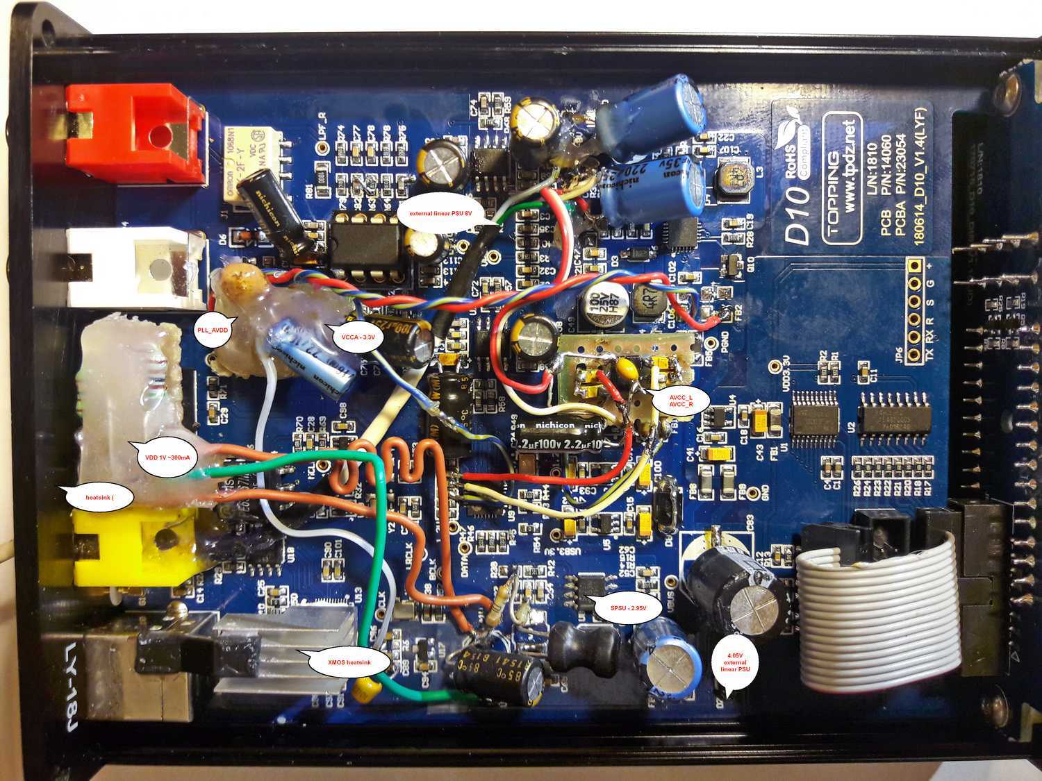

Mikorist Napisano Januar 24, 2021 Share #1305 Napisano Januar 24, 2021 pre 24 minuta, Lemić reče Ovu sliku sam prezentovao svom mentoru: ja se ograđujem šta je taj bugarin uradio sa D10...hladnjak možda pije vodu. (ja sam stavio tu grudvu voska - ista stvar) no taj je onako na preskok menjao sve redom i to slušajući isto na zvučnicima od mini linije...možda dva tvika oko samog DAC čipa imaju logike....sve ostalo je preterano. Jer taj uređaj i dalje ima naponske pretvarače.... najbolje rešenje je trafo direkt na čip - pa odvojen bafer kod mene je od IRON - tako da kod mene analogni izlaz više nema dodirnih tačaka sa D10 Lemić je reagovao/la na ovo 1 Link to comment Podeli na ovim sajtovima More sharing options...

Mikorist Napisano Januar 24, 2021 Share #1307 Napisano Januar 24, 2021 pre 9 minuta, Lemić reče Zamena klasičnim elkosima umesto SMD ima smisla, to je poenta. pre 18 minuta, Mikorist reče taj uređaj i dalje ima naponske pretvarače pa se gubi smisao boljitka da će da se čuje Ničikon umesto SMD (kao naponski - na putu signala ga nema) na odvojenom baferu oće čak i kao naponski - kod mene je Elna Lemić je reagovao/la na ovo 1 Link to comment Podeli na ovim sajtovima More sharing options...

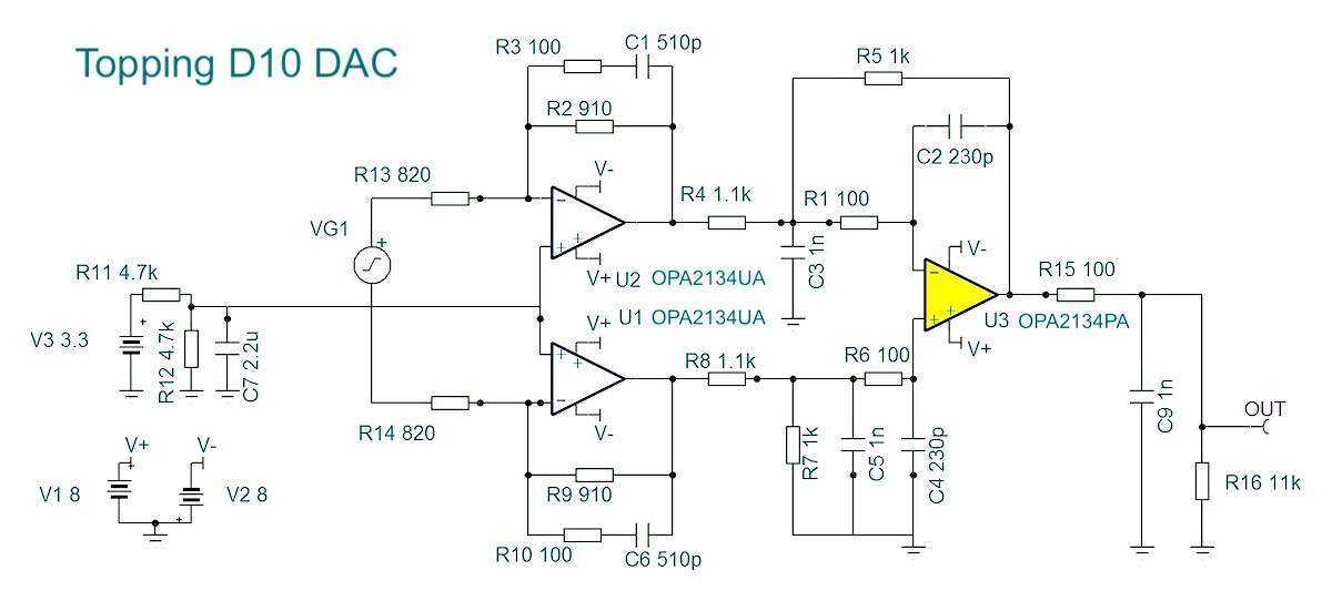

Mikorist Napisano Januar 24, 2021 Share #1316 Napisano Januar 24, 2021 Pre sat vremena, Lemić reče Nego Mikorist, pošto sam ja bolji od dunđera daltoniste samo po tome što razlikujem boje, zamolio bih da postaviš originalnu šemu od D10, jesi objavljivao niz fotki, al ko što rekoh,..., pa da ne čitam sve izpočetka. samo za izlaz analogni ima i ono što je Mentok prepravljao meni je na R13 i R14 sad iskra pa ide bafer na nju - sa bafera na relej i to je to... Link to comment Podeli na ovim sajtovima More sharing options...
gluv_i_udaren Napisano Januar 24, 2021 Share #1317 Napisano Januar 24, 2021 7 hours ago, Lemić said: na Aliju ima svega pa i WBT-a Video sam te WBT sa Alija, definitivno nisu iz istog pogona u kom se pravi za svabe. Ja sam uzimao kod Slobe, cena je korektna i sigurno su originalni. Najbolja mi je kopija WBT/Mundorf 0110agau (crveni, 99% srebro, 1% tozla). Na ali verziji umesto "Mundorf" pise "Made for MCap" Link to comment Podeli na ovim sajtovima More sharing options...
Mikorist Napisano Januar 24, 2021 Share #1318 Napisano Januar 24, 2021 A ženiski ??? Link to comment Podeli na ovim sajtovima More sharing options...
Lemić Napisano Januar 24, 2021 Share #1319 Napisano Januar 24, 2021 14 minutes ago, Mikorist said: samo za izlaz analogni Hvala, postavljao si ovo već, značila bi puna šema. Link to comment Podeli na ovim sajtovima More sharing options...
Mikorist Napisano Januar 24, 2021 Share #1320 Napisano Januar 24, 2021 Upravo sada, Lemić reče Hvala, postavljao si ovo već, značila bi puna šema. nemam i niko je nema... Link to comment Podeli na ovim sajtovima More sharing options...
