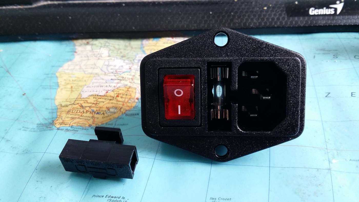

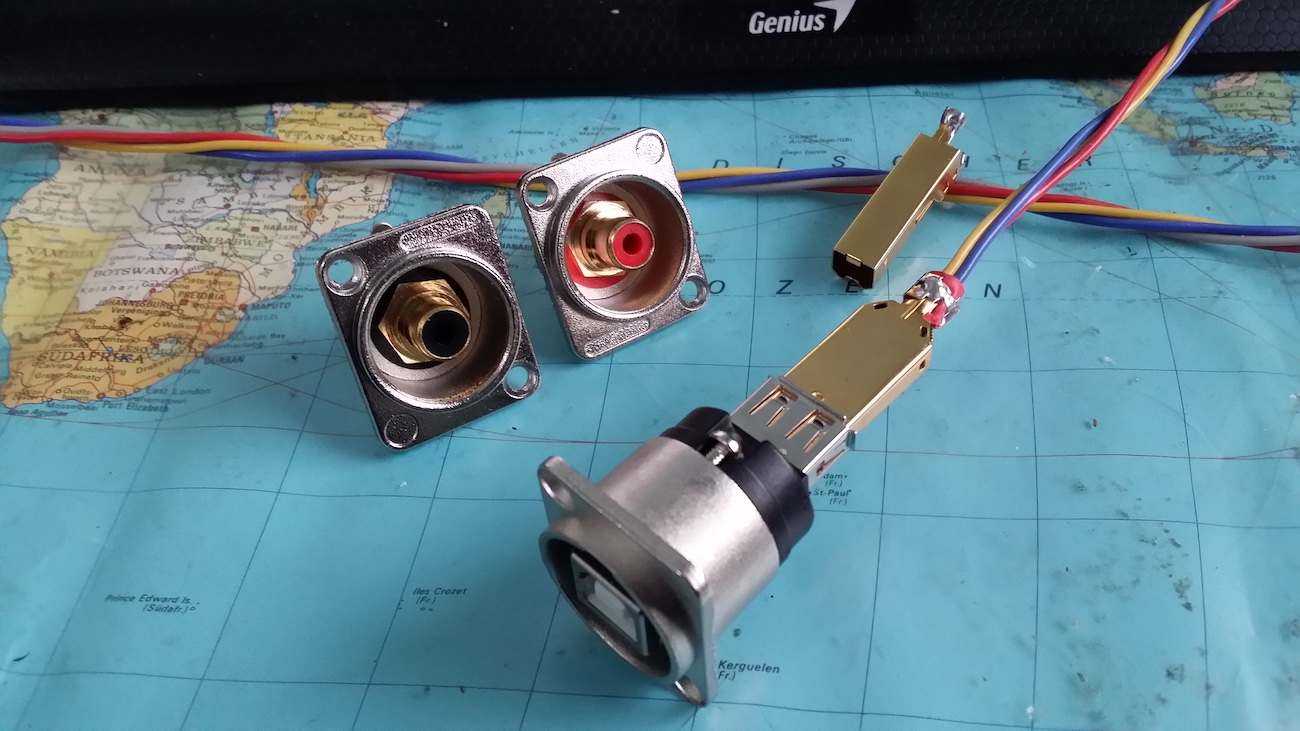

Taj usb mož da se rašrafi sa zadnje strane i ulemi. Problem je naći šasijski usb i još da paše na lim od 3 mm debljine. A da turam pozadi pločicu koja drži USB konektor na lemu jok :sarcastic_hand:

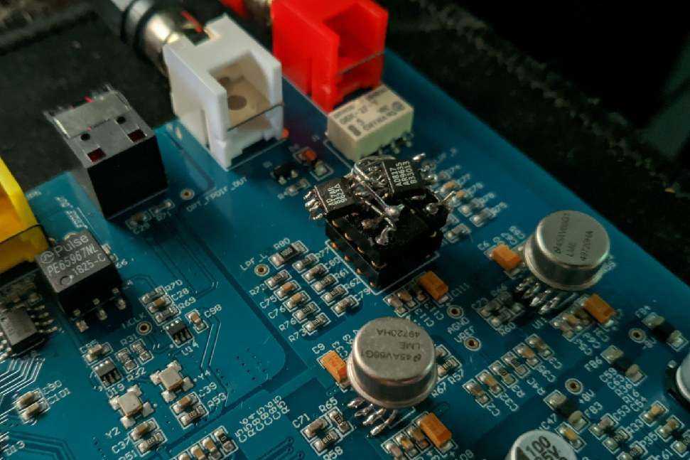

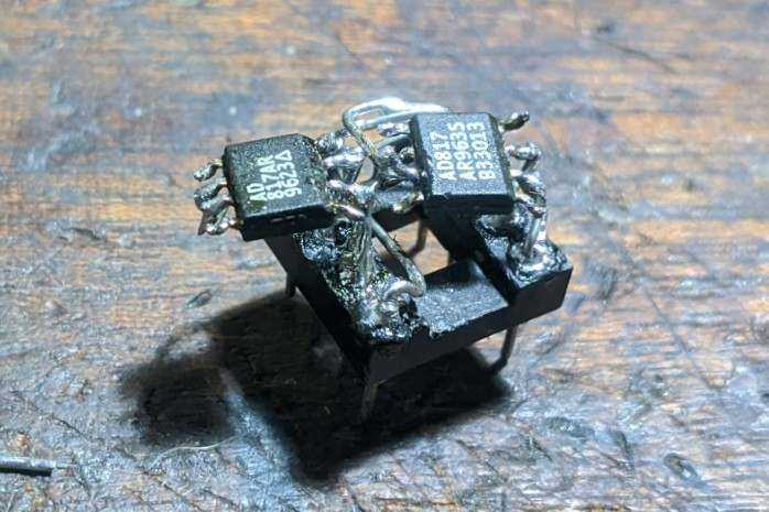

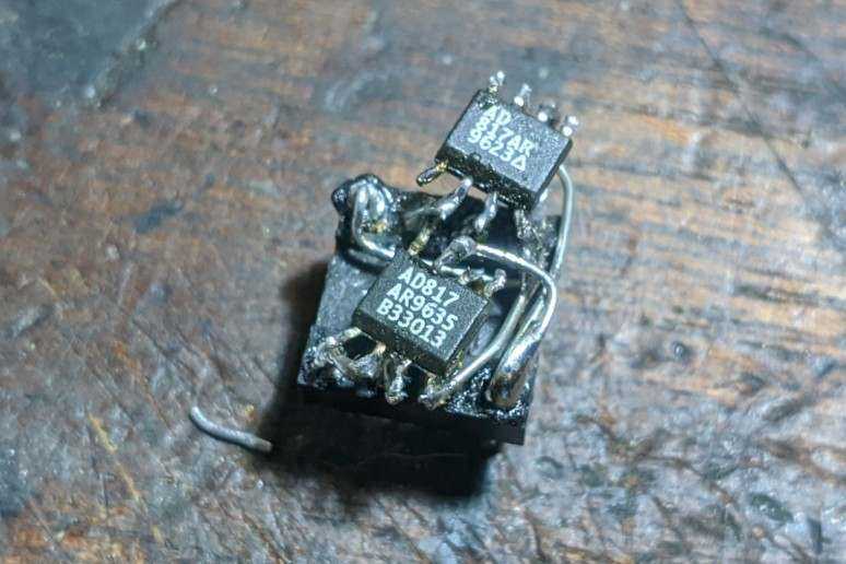

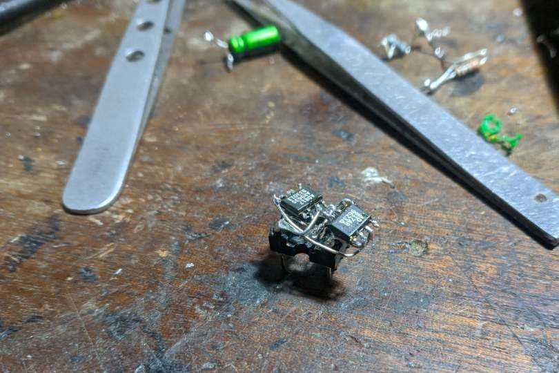

elem, evo jedan sklepani double opamp od dva singla ali sa obrnutim + i - ulazima da testiram Mikinu teoriju o obrtanju faze.
znam da izgleda kao da je sve u kratkom spoju, ali verujte na reč da nije :blink:
sad me naravno mrzi da ga probam :sarcastic_hand:
elem :sarcastic_hand: želja za lemljenjem je bila jača od paljenja mozga, sada vidim da filterski stepen nije simetričan iako mi se tako činilo na šemi onako letimično, tako da promena faze na ovoj poziciji jednostavno NE funkcioniše, čak se pojavi i DC na izlazu, mrzi me sad da analiziram šta se tačno tu dešava. S druge strane sad kada sam normalno povezao ulaze lepo svira, što nije ni čudo, ovi ad817 bi trebalo da su odlični za "teranje kablova"
eto, žrtvovao sam se za besmisleni eksperiment i malo ispao glup da drugi ne bi morali :sarcastic_hand:

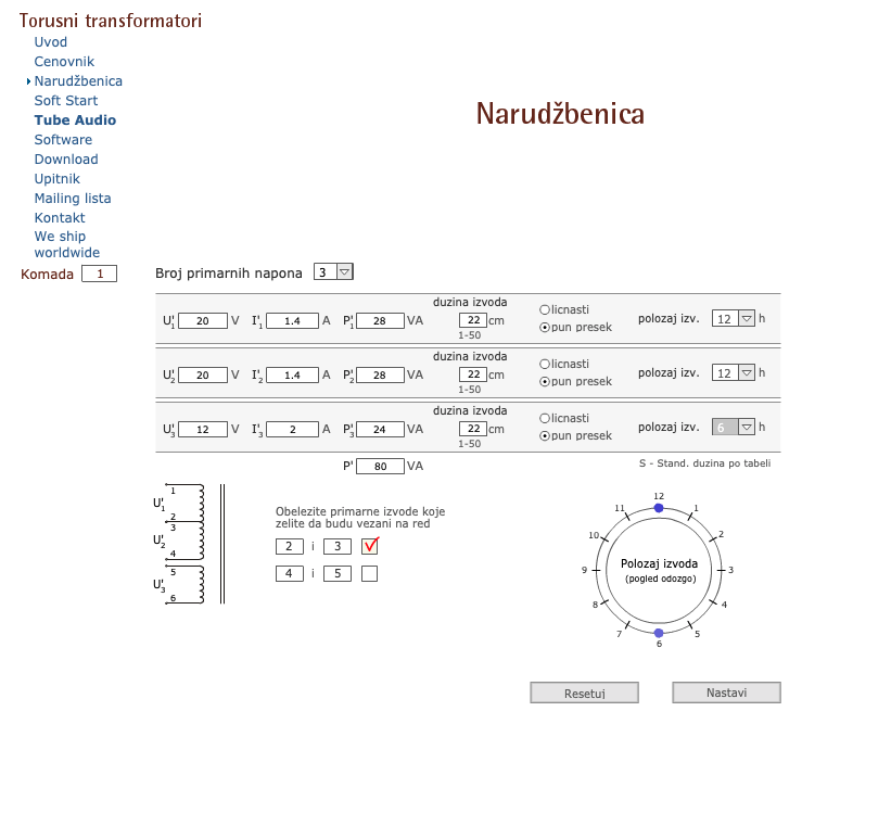

evo i ovo stiglo. ostalo je da naručim trafo - case closed.
dimenzije trafoa su 90x32mm
jedino ne znam Sigma kojih je dimenzija. A to, verovatno ni Guja ne zna . :krstix:
sve ostalo znamo. :swan:

Lepo.
3 primara, 2 po 20V i jedan 12V, sekundar ne treba, taman ;)
