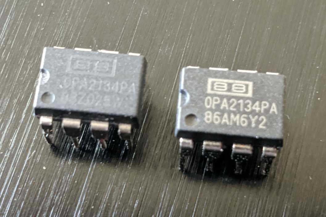

Mikorist Napisano Maj 30, 2020 Share #661 Napisano Maj 30, 2020 pre 1 sat, Mentok reče Miiiiiiko, javi se Evo slike, desni je iz Toppinga D10, levi je neki moj matori što sam kupio pre jedno 10 godina, osim što je bleđa štampa na starijem, natpis mi deluje isto. Jel i ovaj od pre 10 godina fake? Ona prva dva ću svakako da zamenim nečim boljim. oba su fejk.....mora da ima znak remark - takođe je broj 4 napisan posebnim fontom On 9.12.2019. at 5:17, Mikorist reče Pravi koristi postojanu belu tintu ... BB logotip je širi i ima masni font, proteže se od polovice O i širi se do polovice drugog A u OPA134PA. Odnosno, logotip bi trebao biti centriran. Ima REMARK znak . NA nekim nema - ali je BROJ 4 specificno napisan E pa ono sto sam ja popio u D10 je ovo ispod Mentok je reagovao/la na ovo 1 Link to comment Podeli na ovim sajtovima More sharing options...
Mentok Napisano Maj 30, 2020 Share #662 Napisano Maj 30, 2020 Ih, Miko, kad ne znaš lepo da slažeš da je original pa da živim u neznanju i placebo poboljšanju zvuka Ništa, će dobije nešto bolje, a za sad, tačno ću da mu bocnem neki NE5532 iskopan iz starih CD-ova, to bar znam da je to što piše Link to comment Podeli na ovim sajtovima More sharing options...
guja011 Napisano Maj 30, 2020 Share #663 Napisano Maj 30, 2020 mani se ti mike, preko noći je postao expert za sve živo. imaš podnožje pa bockaj i testiraj, tvoje uši su u pitanju. ako čuješ razliku, super, upotrebi milozvučniji, a ako ne čuješ razliku, opet je super. ninja and Lemić je reagovao/la na ovo 2 Link to comment Podeli na ovim sajtovima More sharing options...

Mentok Napisano Maj 30, 2020 Share #666 Napisano Maj 30, 2020 Isprobaću opampe naravno, nisam još pošteno ni poslušao DAC, ali čačkanje je svakako veći užitak od rezultata, takav nam je hobi Imao sam ja raznih ideja da prepravim ovaj topping, da probam I/V sa trafoima, al kad sam ga otvorio gledam stvarno igračkica, greota sad tu nešto seckati vodove na govancetu i prepravljati, zameniću mu opampe za neke bolje onako "rekreativno" čisto da se ne kaže da nisam ništa kasapio isecko sam jedan stariji bolji usb kabl sa feritima da mu napravim zasebno napajanje i to je to. Link to comment Podeli na ovim sajtovima More sharing options...
