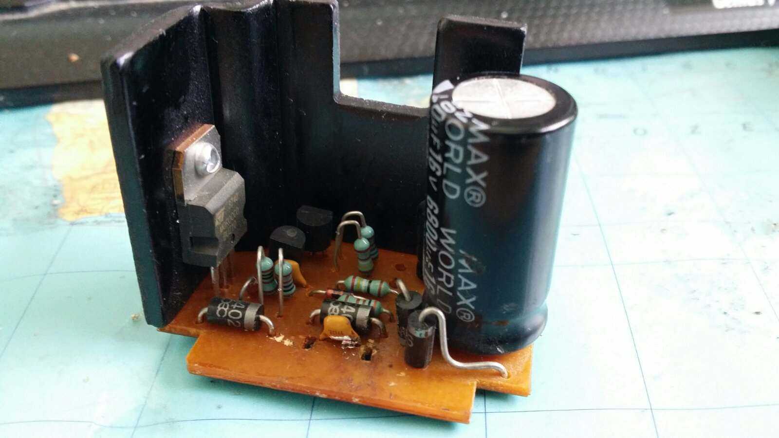

Mikorist Napisano Jun 8, 2020 Share #872 Napisano Jun 8, 2020 Nije ovo TPS....mislio sam da jest. Ovo je BUZ10 Simens i još štošta. Ovo može svakako da se ubaci ako ne budem imao šta drugo. Jer provereno dobro svira. Link to comment Podeli na ovim sajtovima More sharing options...
vladd Napisano Jun 8, 2020 Share #873 Napisano Jun 8, 2020 Da pretpostavimo da su dva mala TO92 diff par, da je staklenka referenca, sacica otpornika da se to ispolarise i fet kao LDO, to uopste nije los ispravljac. Sa druge strane, ovi novi LDO imaju bolje reference, i ostale detaljcice, ali, da li regulator 5V treba da kosta 1/4 Toppinga... Jesu ovi TPS 4-5€ kod Mauzera, ali dok dodju, stampa... A i napravi se maciji sex oko 5v 500mA... Link to comment Podeli na ovim sajtovima More sharing options...
Mikorist Napisano Jun 8, 2020 Share #874 Napisano Jun 8, 2020 Pa nije loš uopšte - još može da ide na alu pregradu od napajanja - samo dodam termičku pastu ispod konzole a ovamo na torus. Ima da šljaka sa 12V 2A na 5V 1A kao ništa. a ima da bude ladan skroz Link to comment Podeli na ovim sajtovima More sharing options...
vladd Napisano Jun 8, 2020 Share #875 Napisano Jun 8, 2020 Pa racunaj, ako skace sa 12 na 5V, pri 300mA realnih, to je 2,1W disipacije......mlacno i sa tim hladnjakom Link to comment Podeli na ovim sajtovima More sharing options...
