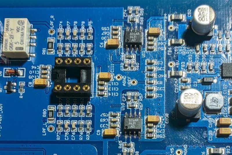

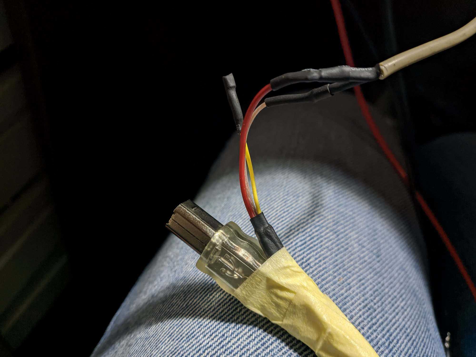

Mentok Napisano Jun 3, 2020 Share #727 Napisano Jun 3, 2020 ono jes, čak je i jednostavno za raskačiti iznutra, ali sviđa mi se portabilnost kutijice pa ne bih voleo da mi zavisi od specijalnog napajanja sa više napona, biće dobro i ovako, usb kabl za inject 5V, a opet uvek mogu da ga raskačim, stavim u džep i nakačim na drugi komp samo sa USBom i opet će da radi. doduše mogao bi da dođe neki relej pa kad se izvadi custom napajanje da se vrati na ugrađenih +-8v, hmm,hmmm,hmm, Link to comment Podeli na ovim sajtovima More sharing options...

vladd Napisano Jun 3, 2020 Share #729 Napisano Jun 3, 2020 Ja nesto petljam sa tps7a39, i dobri su efekti na rad opampova, nizi sum, mada sad koliko je to bitno za dac na izlazu... http://www.ti.com/lit/ds/symlink/tps7a39.pdf?ts=1591172466470 A moglo bi da se zguzva u minijaturu, plocica u sendvic sa dacom, a nisu ni skupi kod mousera, bazicno 4,4evra Link to comment Podeli na ovim sajtovima More sharing options...
Mentok Napisano Jun 3, 2020 Share #730 Napisano Jun 3, 2020 4 hours ago, Mikorist said: Kome ne treba toslink - duvaljku na 280 C i odlemiti ga. Za koplje bolje svira bez tog potrošača oprezno sa duvaljkom da ne oduvaš pola elemenata s ploče Link to comment Podeli na ovim sajtovima More sharing options...

vladd Napisano Jun 3, 2020 Share #732 Napisano Jun 3, 2020 A i koristi se alu folija preko ostalih komponenti, lepo se formira, stoji za vreme progrevanja, ako se nesto malo vruceg vazduha i podvuce, nije strasno ohladi se brzo. Bitno je da ne pregreva okolis i ne ostecuje plastike. Nesto nalik videu, mada je lakse sa kuhinjskom Pchelac je reagovao/la na ovo 1 Link to comment Podeli na ovim sajtovima More sharing options...

Mentok Napisano Jun 3, 2020 Share #747 Napisano Jun 3, 2020 linearno čupavo 5V - lm317 na 9v, pa lm350 na 5v, tako mi zapalo iz kutije... Link to comment Podeli na ovim sajtovima More sharing options...
Mentok Napisano Jun 3, 2020 Share #748 Napisano Jun 3, 2020 i jedna proba dok je otvoren pa da ga više ne čačkam i zatvorim već sam mu vratio LME, izveštio sam se već, skinem ga s duvaljkom za 5 sekundi i zalemim lemilicom za jedno 15. šta ga znam AD826 malo tanje radi u toj poziciji sa običnim usb kablom, sa injectovanim 5V rade isto, kod LME ne čujem razliku između običnog kabla i linearnog napajanja osim što nema onog PC garbage noisa kad se odvrne amp do kraja, pre će biti da je AD osetljiviji na napajanje nego da imaju "drugačiji zvuk" eto, i inače nisam neki beleiver u opamp rollingovanje, ali ajde reko da mu čačnem nešto, sad ću ga zatvorim i to mu je to... Link to comment Podeli na ovim sajtovima More sharing options...
