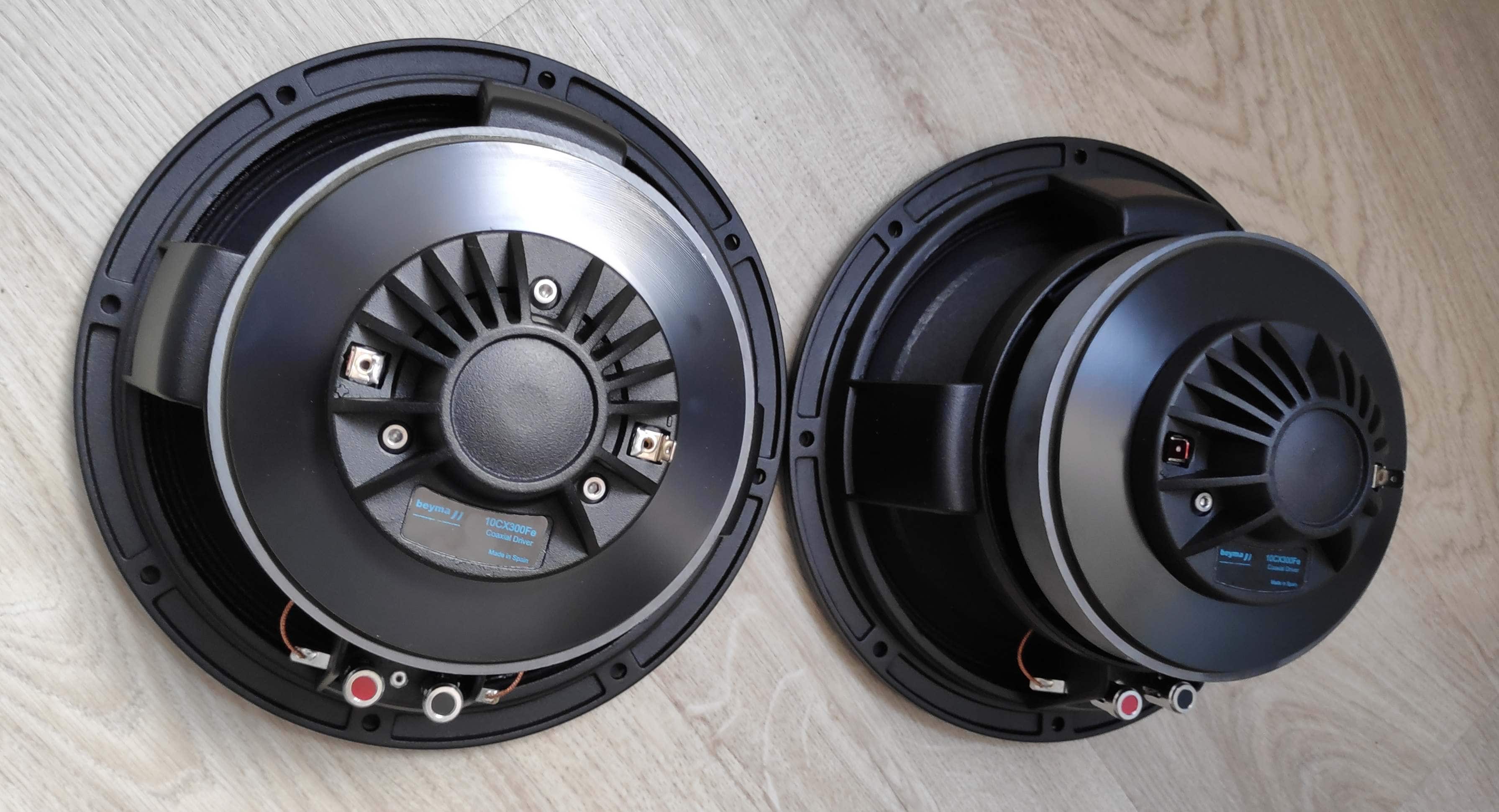

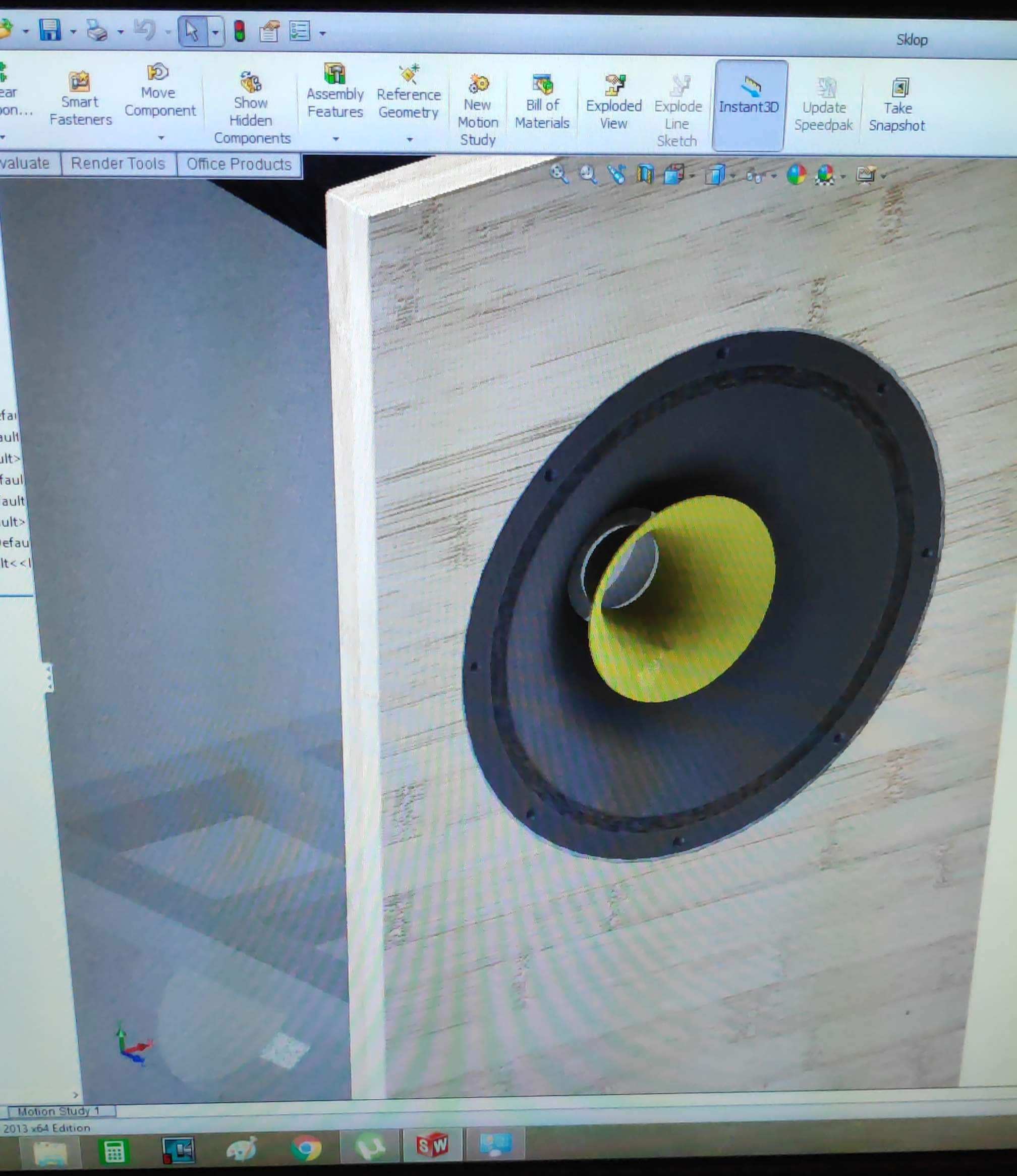

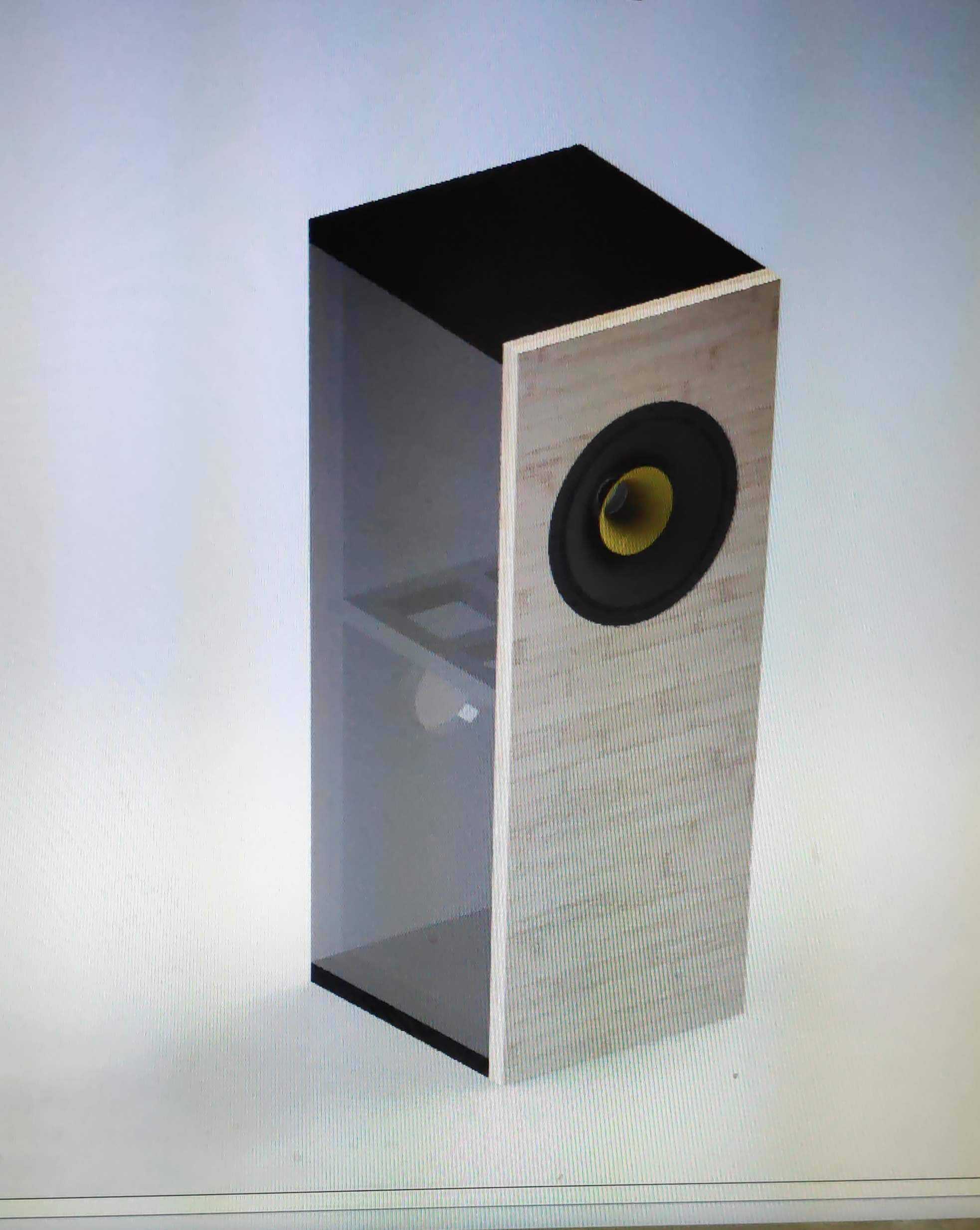

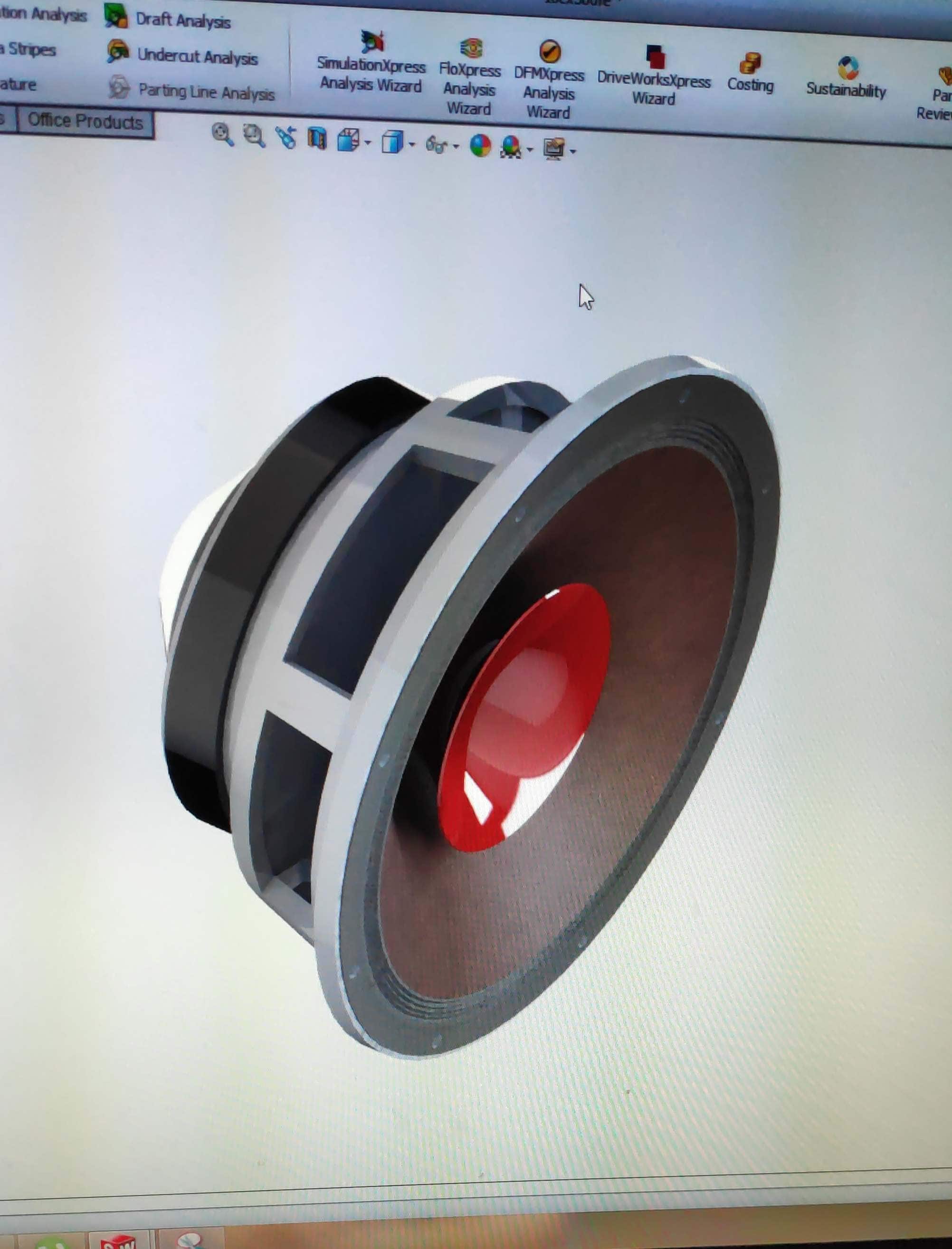

chakija Napisano Maj 25, 2019 #1 Napisano Maj 25, 2019 Prošlo je dosta vremena od kako sam poslednji put ispirao mozak sebi i najblizima puštanjem sweep-ova u Holm-u... U lepom sećanju mi je ostao projekat sa beyma 15" coaxom. Međutim, uvek mi je falilo detalja u srednjim tako da sam rešio da oprobam varijantu sa 10"... 10cx300fe je novi drajveri koji navodno ima redizajniran kompresioni i fine t/s karakteristike woofera koje bi trebalo da spuste bass do f3 na nekih 43hz... Meni se to pokazalo sasvim dovoljno za moju sobu. Drajveri su poruceni, frontovi uzeti, dizajn kutije skoro gotov... Dizajn je inspirisan devore orangutan kutijama. Aleks, Dual and dejanco32 je reagovao/la na ovo 2 1

John Coltrane Napisano Maj 25, 2019 #3 Napisano Maj 25, 2019 ufff što izgleda a mora i da gruva ja mislio pa drajver za kikiriki a ono oko trista evrića po komadu

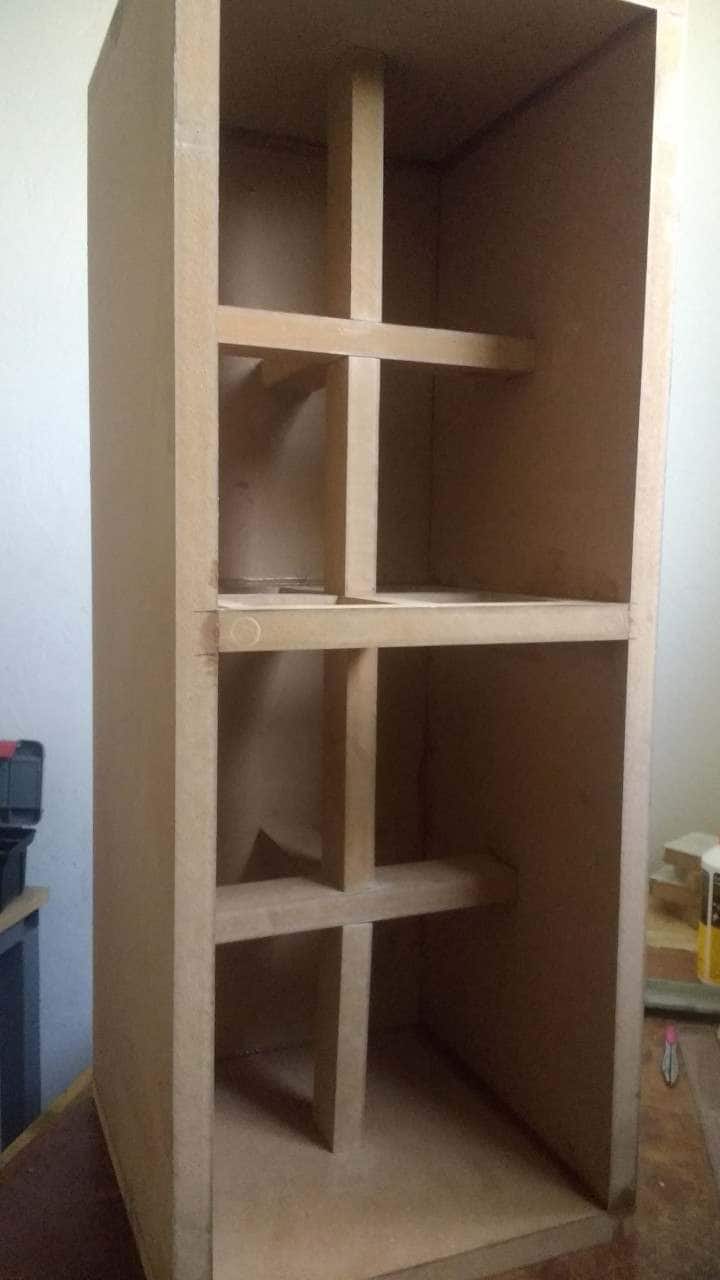

krca44 Napisano Maj 25, 2019 #5 Napisano Maj 25, 2019 2 hours ago, chakija said: dizajn kutije skoro gotov Chakija da li je na slici kutija BR pozadi ?
chakija Napisano Maj 25, 2019 Autor #6 Napisano Maj 25, 2019 Jes...br je sa zadnje strane. Mislim da će kutiji bolje lezati da ima malo vise gaina od sobe. Zapremina je nekih 70l a kutija će biti tjunirana na ~45hz. Fabrička skretnica je vrlo prosta i 12db za woofer i visoki, a rez je na 3.8khz što mislim da je previše. Videćemo kad legnu u kutiju kako se mere pa onda lagano stelovanje custom skretnice. Front će biti 28mm ploča za pragove, a ostatak drvenarija 25mm mdf. Krajnje dimenzije kutije 350x900x400mm

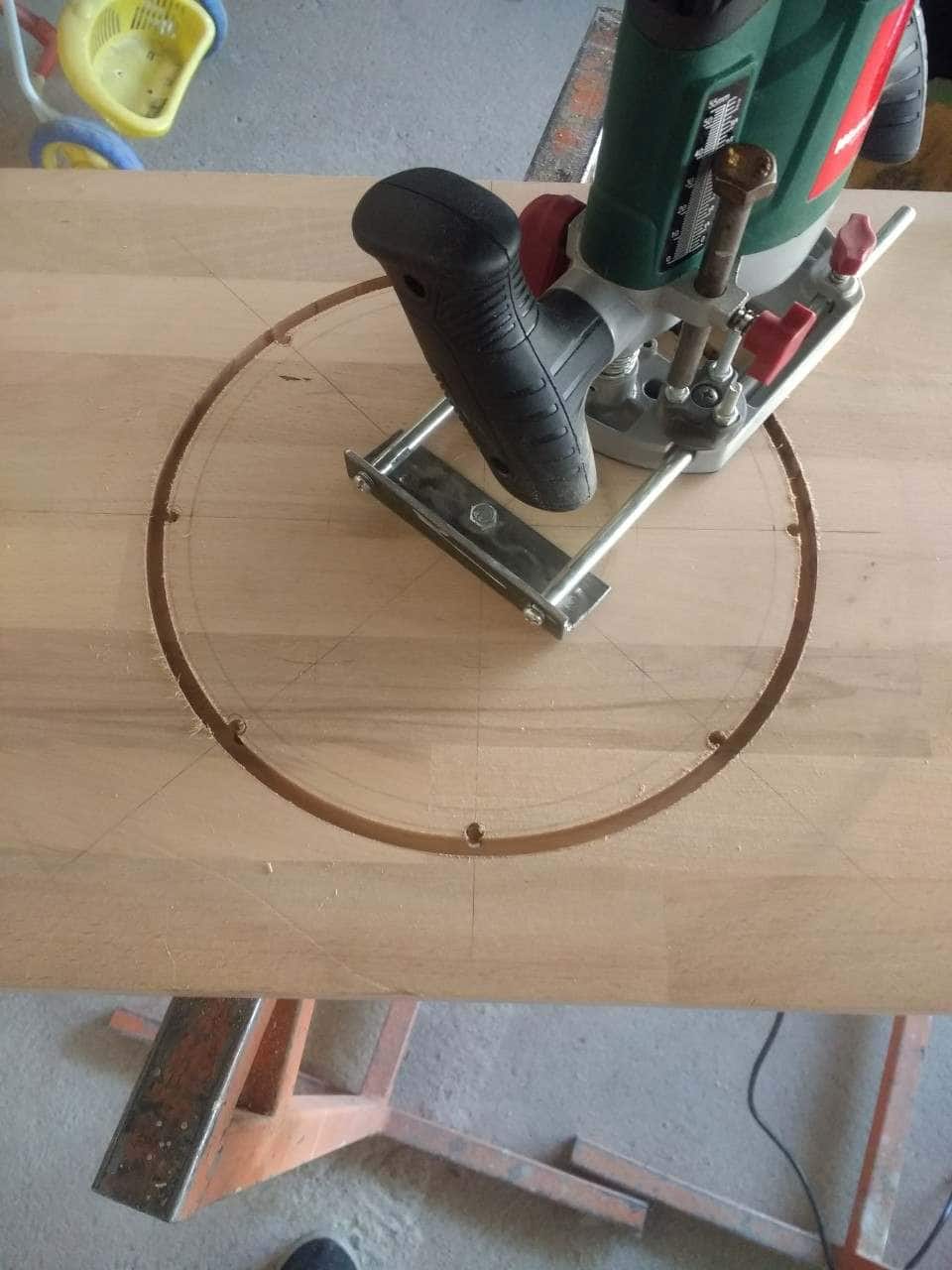

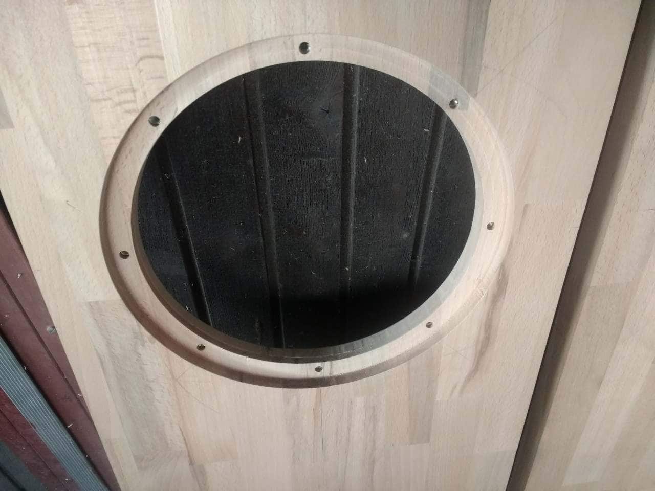

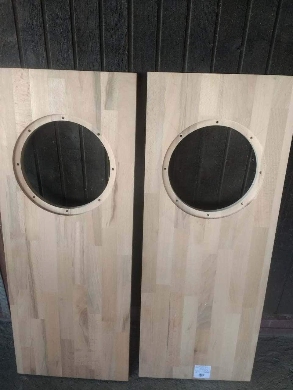

chakija Napisano Jun 28, 2019 Autor #7 Napisano Jun 28, 2019 Radovi u toku... djmilicic, milovan1963, Dual and 6 ostalih je reagovao/la na ovo 4 4 1

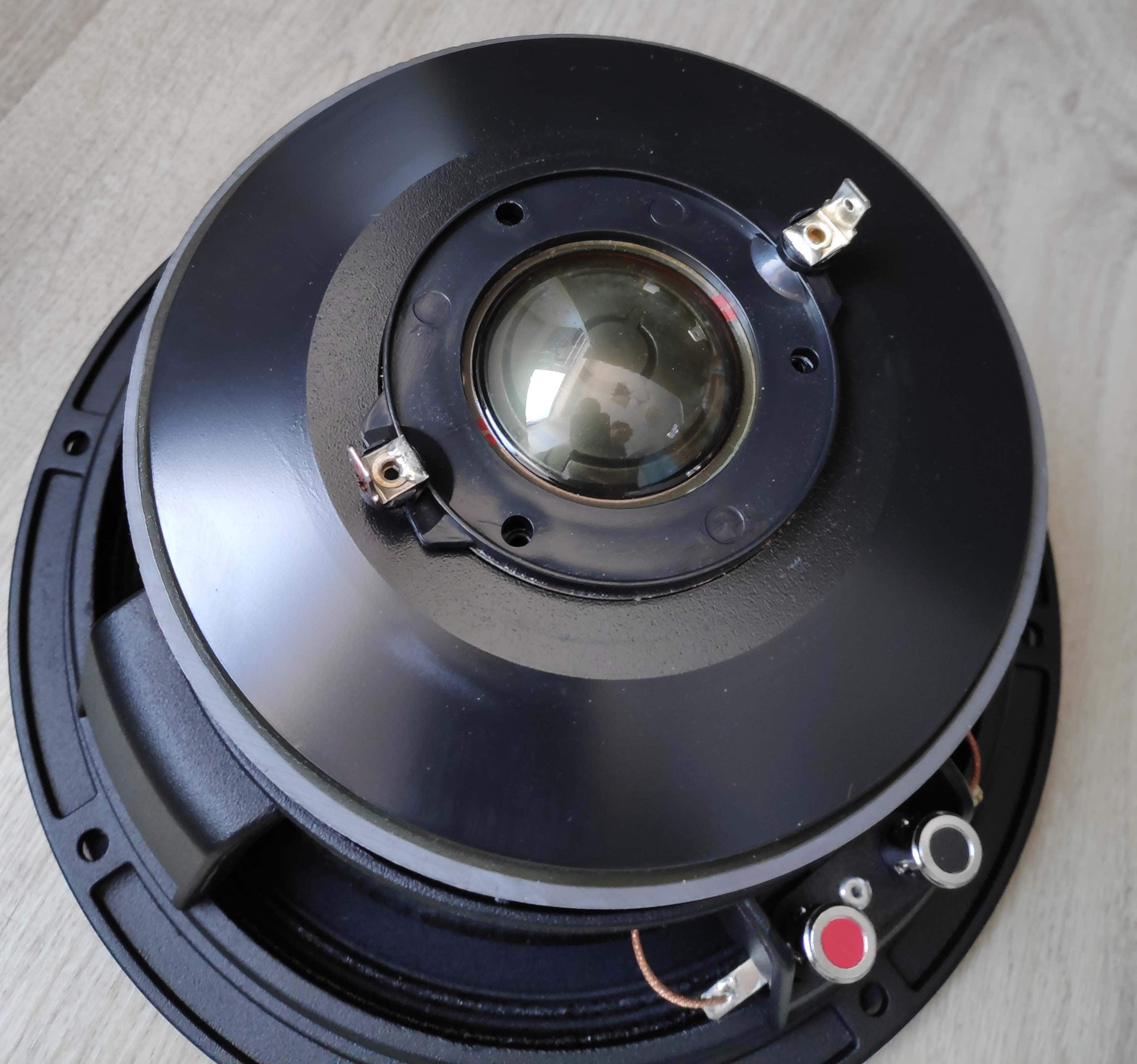

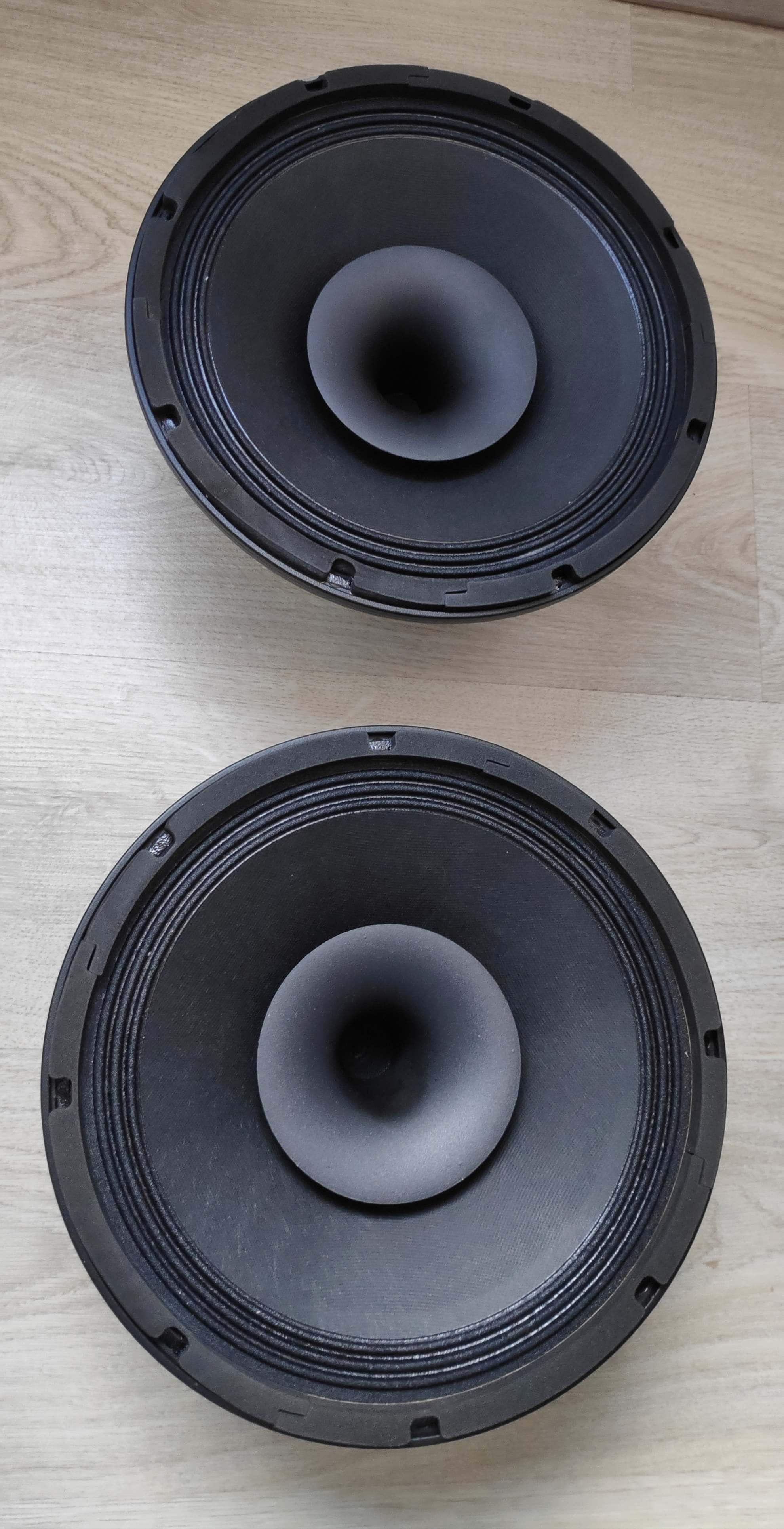

chakija Napisano Jun 28, 2019 Autor #8 Napisano Jun 28, 2019 U međuvremenu stigli i drajveri... milovan1963, dejanco32, John Coltrane and 2 ostalih je reagovao/la na ovo 2 3

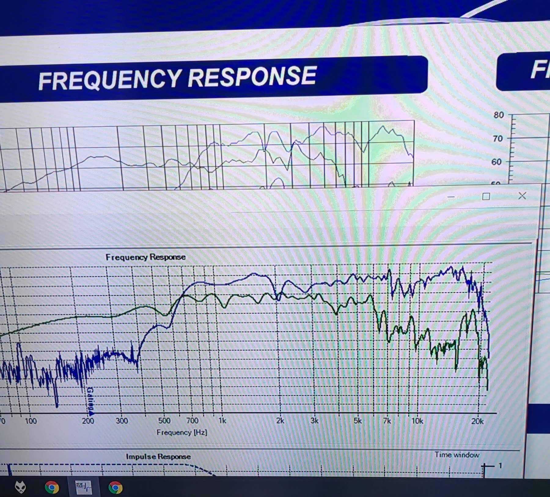

chakija Napisano Jun 28, 2019 Autor #12 Napisano Jun 28, 2019 Tnx Na brzinu sam premerio drajvere u slobodnom prostoru, sa sve mikrofonom iz ruke... Dosta su ujednačeni levi i desni drajver, a i vrlo su bliski datasheet-u. Videćemo kako će izgledati kada legnu u kutiju. Woland je reagovao/la na ovo 1
chakija Napisano Jun 28, 2019 Autor #13 Napisano Jun 28, 2019 Još jedna bitna napomena zašto sam se odlučio za ovaj drajver... Na 15" coaxu sa kojim sam se igrao pre nekih 3 godine bila je titanijumska membrana na kompresionom drajver. Taj prizvuk Ti membrane je upečatljiv i iako mi nije previše smetao nešto me je uvek grebuckalo kod njegovog zvuka. Na prethodnom trosistemcu sam imao cp385nd kompresioni koji je imao plastičnu membranu i na zvuk tog visokotonca zaista nemam niti jednu zamerku. E sad, ovaj coax ima tzv. "PM4" plastičnu membranu novije generacije pa samim tim bi trebalo da zvuči vrlo slično, a možda i bolje nego cp385nd. mrcelavi and Dual je reagovao/la na ovo 1 1

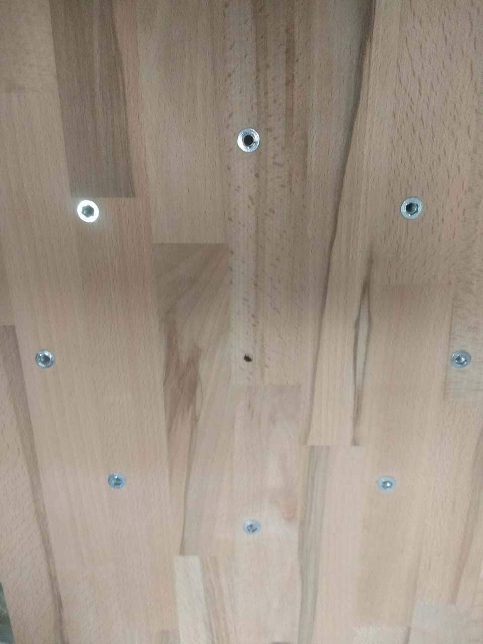

Aleks Napisano Jun 28, 2019 #14 Napisano Jun 28, 2019 3 hours ago, chakija said: Što je ovo, hrast? Đe kupio? 3 hours ago, chakija said: Unit matice koje se uvijaju imbusom? Koji promer? Đe kupio?
chakija Napisano Jun 29, 2019 Autor #15 Napisano Jun 29, 2019 7 hours ago, Aleks said: Što je ovo, hrast? Đe kupio? -bukva, pragovi za stepenište, Uradi Sam Unit matice koje se uvijaju imbusom? Koji promer? Đe kupio? -Unit matica M6, ima dje oćeš, uzo u Alfa enterijeru
Aleks Napisano Jun 29, 2019 #16 Napisano Jun 29, 2019 Hvala Ima i kod mene M6, tražio M4 nemaju... a ovo za stepeništa, haha sjajno!

ManicP Napisano Jun 29, 2019 #22 Napisano Jun 29, 2019 3 hours ago, Aleks said: Hvala Ima i kod mene M6, tražio M4 nemaju... a ovo za stepeništa, haha sjajno! M4 sam našao samo u Zrenjaninu, u prodavnici nameštaja Halas u Miletićevoj. Ali nisu na imbus već mora trikovima se zavijaju, ima negde tema na forumu što je Eci pokazao foru. Inače sam pravio i M3 za visokotonce. Izbušim rupu fi 4mm kroz ploču, sa zadnje strane upustim fi 5mm i zakucam odstojnik M3. Dodam i malo epoksida. Tu posle legne M3 crni imbus ko bonbon Aleks and chakija je reagovao/la na ovo 2
