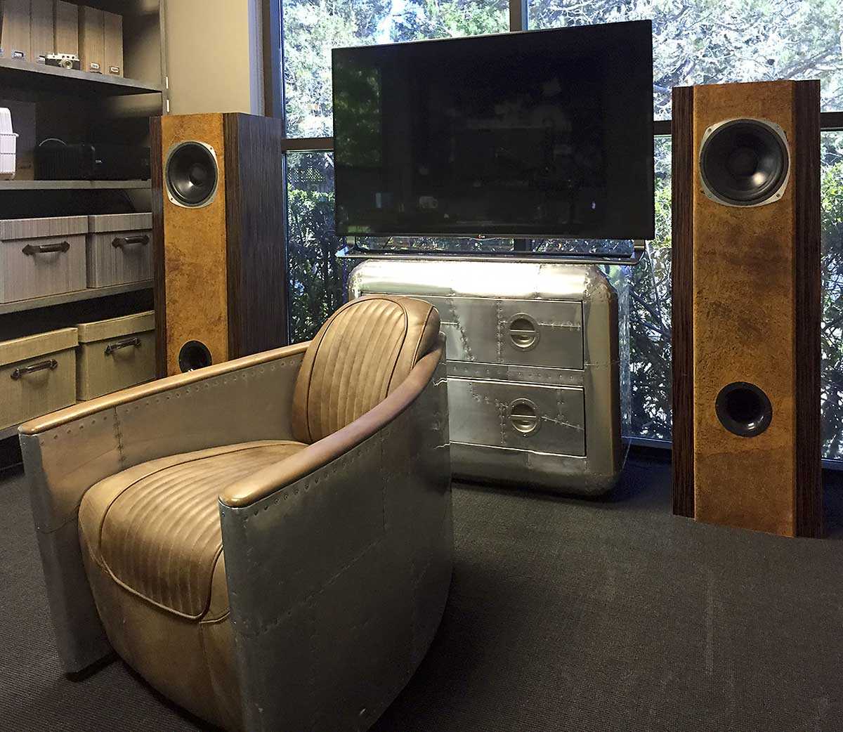

Koja Napisano Januar 30, 2022 #392 Napisano Januar 30, 2022 (izmenjeno) 4 hours ago, Miko said: Ovako stoji preko 20 godina Miko, ako ćemo čisto za kvalitet zvuka, za takvu sobu nemaš baš puno izbora, zidovi sa strane su blizu i slušaš uglavnom off-axis odziv zvučnika. Tako da mora neka horna ili waveguide. Fullrange 15" je otprilike najgore moguće što može tu da se stavi. Ti Tannoy-i koje imaš su već super za tu prostoriju. Ako ti je već stalo do promene, onda predlozi mogu da budu: Neki econowave 10" ili 12", recimo XT1086 horne, DE250 visokotonci i Deltalite 2510. To ti je ovo na slici, samo da se napravi lepa kutija, ne tako ružno, i horna da ide iznad a ne ispod Ili neki sobni zvučnici, npr Visaton Studio 2, samo može da se napravi podnostojeća kutija da bude TL, ne onako mala BR. Ili Zaph Waveguide TMM zvučnici npr. Ako hoćeš da bude veliko, može i to, mada je besmisleno jer ne možeš glasno da slušaš. U tom slučaju neke Geddes Summa, mada ne znam kako bi sad nabavio horne za to, prošlo je dosta vremena otkad je Luka sa foruma mogao da ih izlije. -------------------------------------------- U stvari, super bi bilo za takvu sobu da se odradi nešto u kompresiji, ali gore uz neku hornu ili WG kao što sam pomenuo. Izmenjeno Januar 30, 2022 od Koja
Zen Mod Napisano Januar 30, 2022 #393 Napisano Januar 30, 2022 ja sam vec postavljao sliku kako je to AR2 uradio , sa Tann driverima koji su u Dorset Vix je reagovao/la na ovo 1
Koja Napisano Januar 30, 2022 #394 Napisano Januar 30, 2022 2 minutes ago, Zen Mod said: ja sam vec postavljao sliku kako je to AR2 uradio , sa Tann driverima koji su u Dorset Ovo je cool. Da li su na Mikinim Tannoy-ima ono dole onda pasivne membrane?
Zen Mod Napisano Januar 30, 2022 #395 Napisano Januar 30, 2022 pa Dorset , naravno da su pasivne, isto kao i na Mayfaire i ne znam da li ima jos jedan model ..... ima ali ne mogu se setim imena onomad pokusaj da se naprave moderate size kutije, ciljno trziste upravo japan
