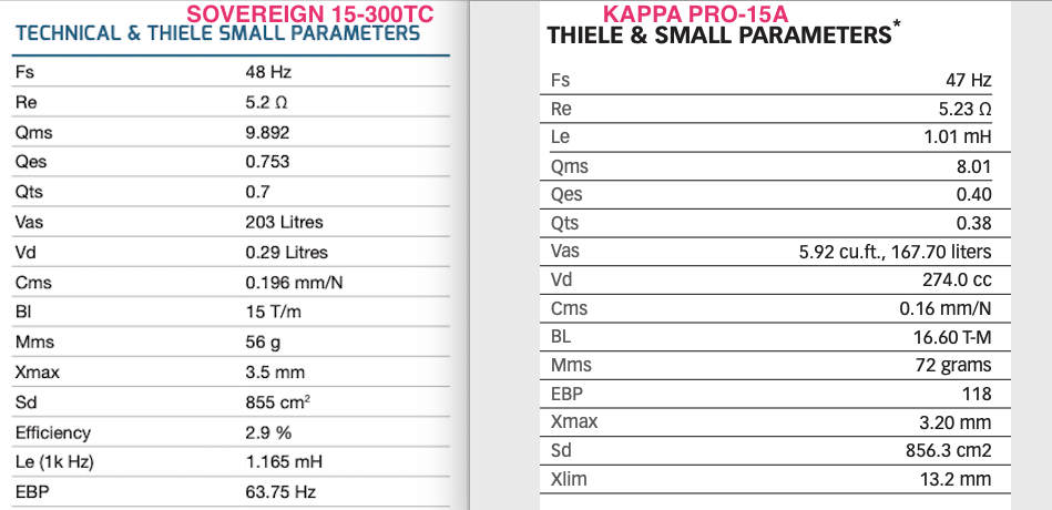

Nego gledaj ovu usporedbu
Koja je razlika jbt? (sem sto Fane ima ocigledno trubicu i 20g laksu membranu)
I kad sam slusao zvuci kao Kappa (sa mnoogo boljim srednjim) -EJ  ugradis hornu gore i Bog te video...
dođem s posla, otvorim par tabova s foruma, vidim Mikin post, neki grafikoni, pomislio sam da sam u Covid temi i jedno deset sekundi gledam i ne znam u šta gledam i onda pogledam naslov teme :prankster2::sarcastic_hand::rofl: izduvo konačno
