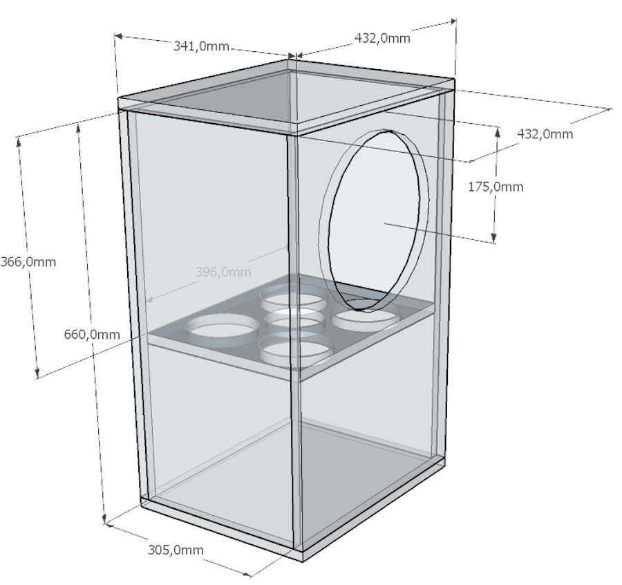

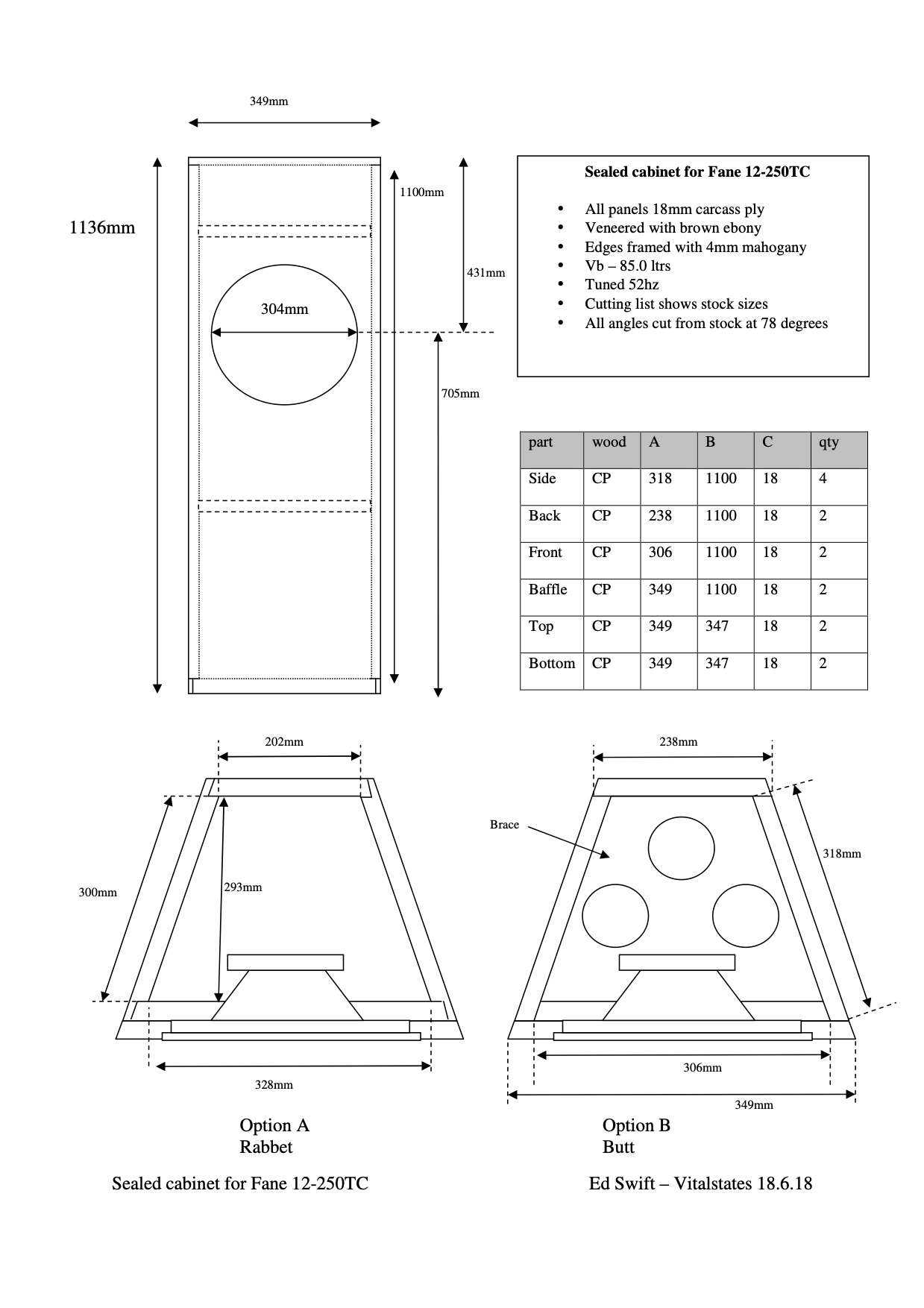

Mikorist Napisano Januar 30, 2022 Autor Share #485 Napisano Januar 30, 2022 On 24.1.2020. at 13:34, Miko reče Ovo je nacrt za Fane Sovereign 12-250 TC samo ima nogice gore na slici. ovo je druga varijanta Ko kaže da nema nacrt za Fane...Daj gledajte celu temu Mora da bude ova ludačka kompresija sa pregradama Čoveku dobro svira jer ono jeste kompresija. On 16.5.2021. at 22:11, Miko reče Ovo gore je radjeno po ovoj formuli Kutija je 1016 x 635 x 396.24 mm - kompresija (ko mrtvacki kovceg) Kaze da mu je soba 14 kvadrata (moja je 13,2) Kaze LIK na big diy da je takav bass da mu poteza ispada Evo formule po kojoj računaju kompresije. Ne znam na koji način određuju veličinu ovih pregrada i rupa Begam odavde... . Link to comment Podeli na ovim sajtovima More sharing options...
Zen Mod Napisano Januar 30, 2022 Share #486 Napisano Januar 30, 2022 ima grbu na 100Hz, zato mu se cini da ima bass al ajd, 100 baba 210 sisa Link to comment Podeli na ovim sajtovima More sharing options...
Mikorist Napisano Januar 30, 2022 Autor Share #487 Napisano Januar 30, 2022 Ovo je neki vudu. Neka nova fizika sa ovim kompresijama. Ispada ili full OB ili full sealed box Link to comment Podeli na ovim sajtovima More sharing options...

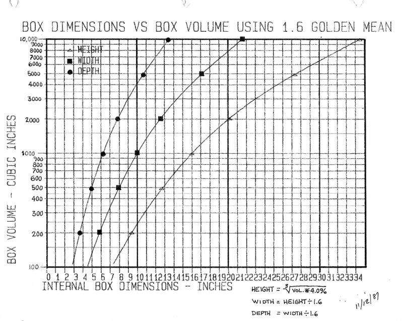

Srebrenocrni Napisano Januar 31, 2022 Share #492 Napisano Januar 31, 2022 Prije 9 sati, Miko je rekao: Kaže Zen da mora ovo A fotelja i krevet su mi ispred.....Morao bi da podignem na metar i šesdeset OB .....Tako da ništa. To nikako. Koliko mi je vazan zvuk toliko i izgled. Šta da kažem, sem da imam veliku falinku, volim vitke zvučnike, a ne ove zdepaste i široke, ako je je to jedini način da prosviraju kako treba ona ja više neću ništa radit. Po ovoj tablici koliko ja razumijem, a ne razumijem dobro, uglavnom se o tome i radi, zdepasti, niski, široki, plitki. Traži se nešto kao ova Filips samogradnja, na tom tragu dizajna, kao i na mojoj slici, i ja sam napravio kutije koje su samo 2 cm šire od same jedinice, djeluju vitko, i meni puno bolje od ovog ružnog sa slike diy audio foruma. Link to comment Podeli na ovim sajtovima More sharing options...
Srebrenocrni Napisano Januar 31, 2022 Share #493 Napisano Januar 31, 2022 6 hours ago, Miko said: Ko kaže da nema nacrt za Fane...Daj gledajte celu temu Mora da bude ova ludačka kompresija sa pregradama Čoveku dobro svira jer ono jeste kompresija. Evo formule po kojoj računaju kompresije. Ne znam na koji način određuju veličinu ovih pregrada i rupa Begam odavde... . Pa ja sam i rekao da na cijelom internetu imaju samo dva kakva takva konkretna nacrta. Po meni nikakva. To neće u moju sobu. Avalon Acoustics Eidolon (Eidolon Vision) specs, manual & images WWW.HIFISPEAKER.WIKI Avalon Acoustics Eidolon (Eidolon Vision) Pogledaj ovu ljepotu. Link to comment Podeli na ovim sajtovima More sharing options...
