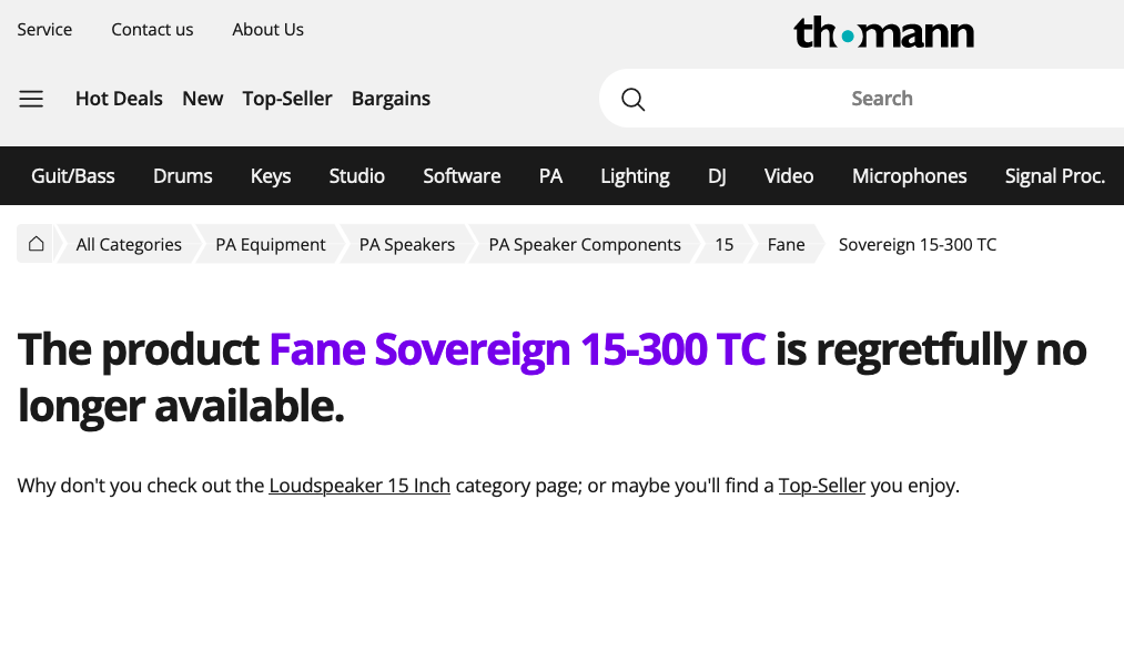

Mikorist Napisano Januar 30, 2022 Autor Share #445 Napisano Januar 30, 2022 pre 6 minuta, Srebrenocrni reče Pozdrav svima, novi sam ovdje, slučajno naletjeh na ovu temu lutijaći po internetu za nekim konkretnim projektom za Fane 15". Dobrodošao na forum. Danas sam gledao i više nema Fane 15 na Tomanu. Tako da mi ostaje samo Lii F-15 kao opcija Link to comment Podeli na ovim sajtovima More sharing options...

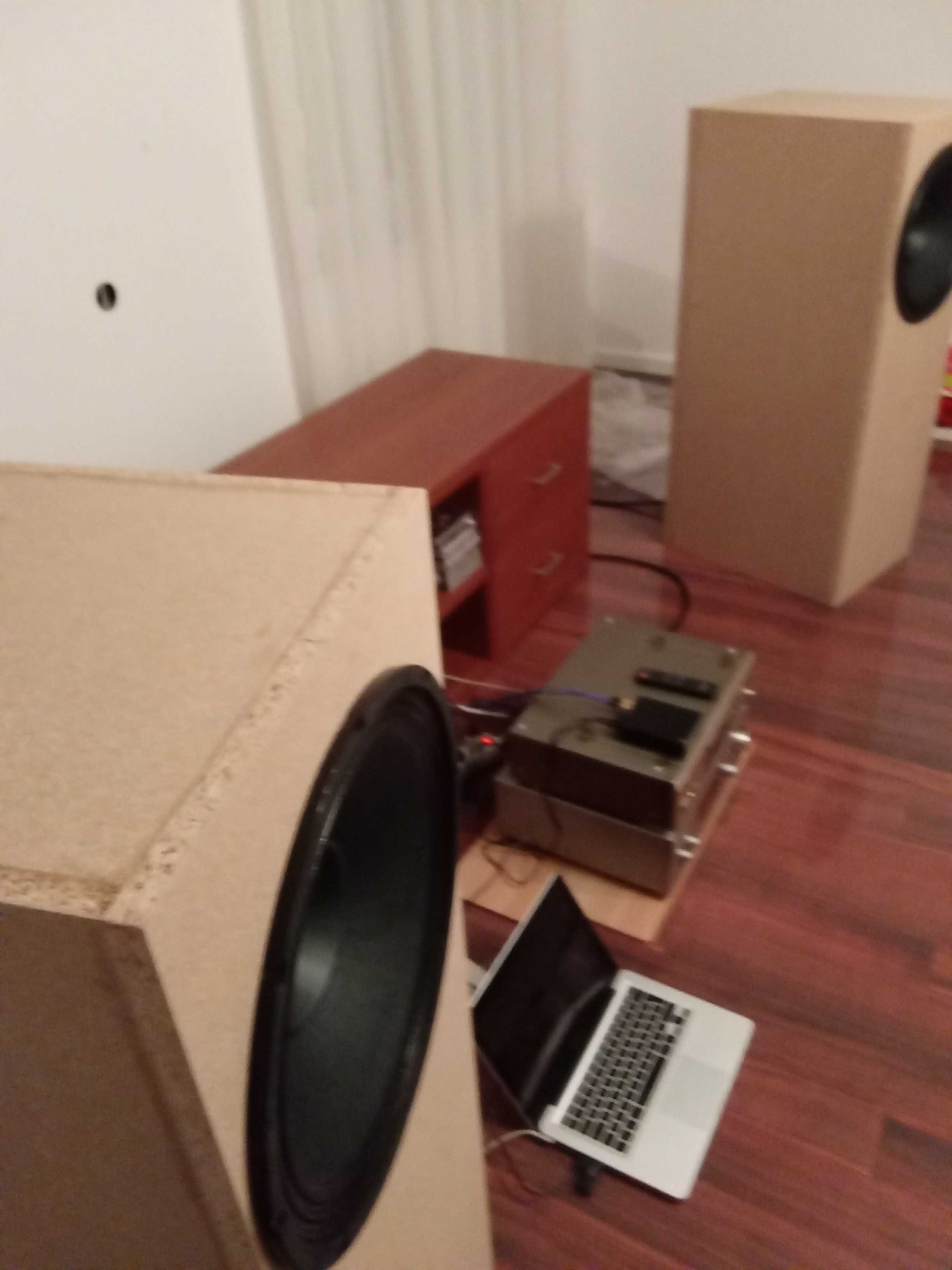

Srebrenocrni Napisano Januar 30, 2022 Share #447 Napisano Januar 30, 2022 Prvo sam napravio prototip (kao u ostalom i ovi naslici) open bafle, I bio oduševljen zvukom, da bi s vremenom shvatio da to i nije baš neki zvuk sa finesama. Zatim sam napravio ove kutije 115x40x50cm, oko 190-200l. I ni s time nisam bio baš zadovoljan. Onda sam kupio gotove zvučnike od 5000 eura, pa ni s njima nisam bio zadovoljan. Na red je došlo pojačalo, jer sam sve do tad sve ove zvučnike slušao na sony receiveru za kućno kino. Slučajno sam jednog dana nezadovoljan svojim skupim novim fabričkim sistemom ponovo u sobu dovukao ove fane kutijetine i spojio ih na pojačalo yamaha as2200 i jako se razočarao!! Bolje su zvučali Fane od novih JBL 3800. Kakve li moje ludosti bezveze potroši teško stečene pare! Mogu ja još što šta reći ako nekoga zanima... Link to comment Podeli na ovim sajtovima More sharing options...

Srebrenocrni Napisano Januar 30, 2022 Share #453 Napisano Januar 30, 2022 Ono što sam ja kao laik primjetio gradeći ove zvučnike u dvije varijante, Open bafle u odnosu na ove kutije od oko 190l je slijedeće; -Kutije su nešto tiše, smanjena je osjetljivost ali ne značajno (nisam mjerio pa nemam nikakve precizne podatke). -Nešto lošiji zvuk ali ne bitno, uglavnom, bistri zvuk je postao nešto mutniji, pojavilo se nešto više basa ali ne bitno više. Zvučna slika, timbar, atmosfera nisu baš dobri kao u open bafle konstriukciji. Kutije su pravljene samo za pokus od iverice 18mm, kompresione su, znači potpuno zatvorene i imaju samo jednu upornicu unutra po sredini i prilično su rezonantne kada se pojača. Unutra nema ničega od dampinga i sl. Tako da sam odustao od daljnjeg posla oko njih, sad me kopka radoznalost šta se sve još može čuti iz njih kada se bolja kutija izgradi i spoji ih se na dobar sistem. Uskoro ću nabaviti dobar Dac, pa ću ih ponovo poslušat, da vidim hoće li se pojaviti imalo audiofilskog zraka iz njih... Pa da radim onda neke drugačije kutije. Link to comment Podeli na ovim sajtovima More sharing options...

NIXIE Napisano Januar 30, 2022 Share #457 Napisano Januar 30, 2022 pre 14 minuta, Srebrenocrni reče Unutra nema ničega od dampinga i sl. Mora da ima, i to dosta. Otuda ti to zamućenje zvuka. Probaj da obložiš sve stranice iznutra poliesterskom vatom debljine 10cm, pa dodaj posle još toga ali u više iteracija sa slušanjem efekata. Izvor zvuka (DAC u ovom slučaju) ti je najbitniji. Od toga sve kreće. Sve ono posle toga, ne može da popravi inicijalno loš zvuk. Link to comment Podeli na ovim sajtovima More sharing options...

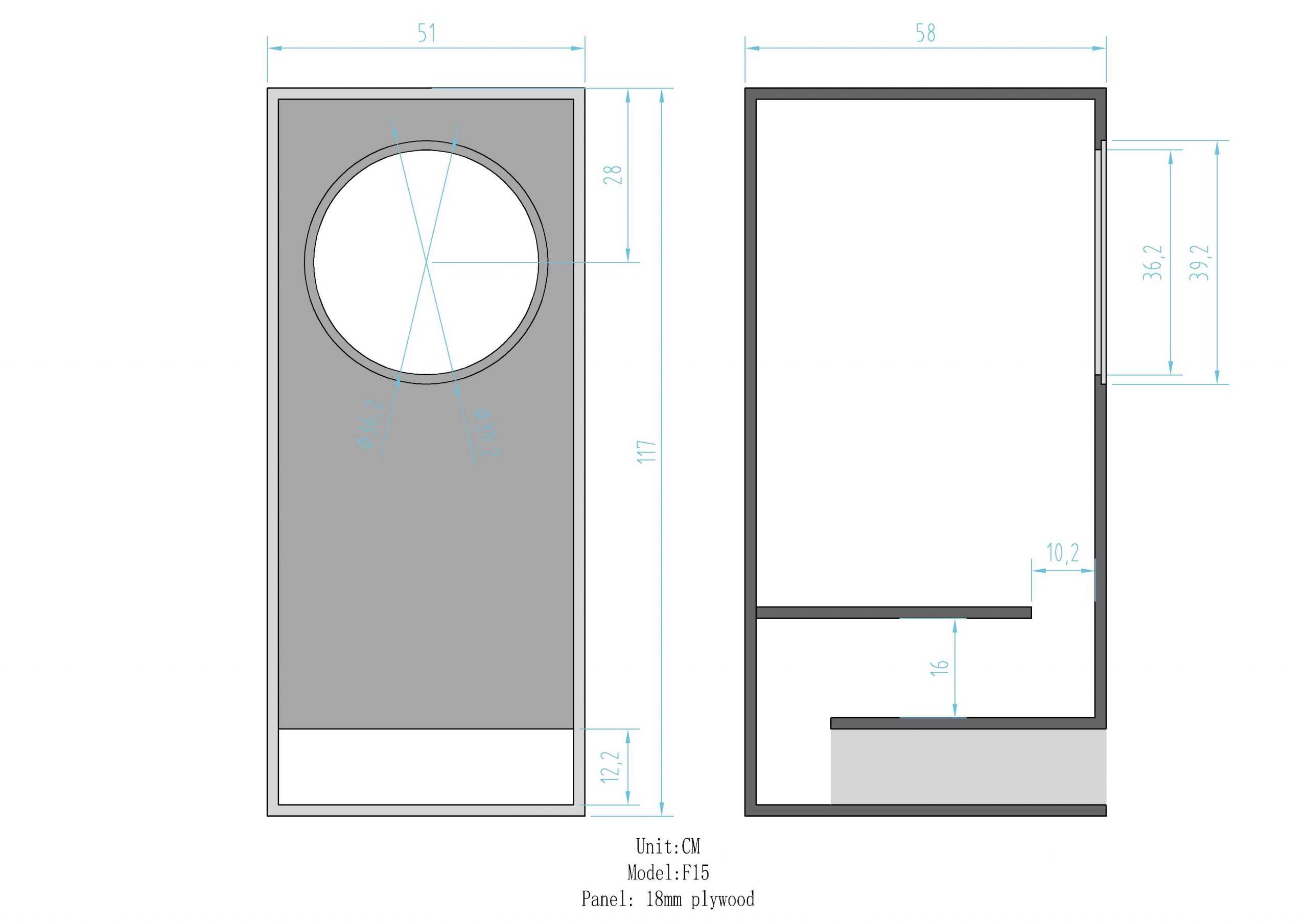

Mikorist Napisano Januar 30, 2022 Autor Share #459 Napisano Januar 30, 2022 pre 9 časa, Miko reče Evo još jedne fabričke šeme Design of F-15 - Lii Audio, unique speaker, amplfier, quality and cost-saving parts for HiFi DIY WWW.LII-AUDIO.COM Ovo mi nekako najviše odgovara po dimenzijama Rođaci ako je ovo fabrička šema kutija onih koji su smislili ovaj drajver šta ja ima dalje da razmišljam. Oni su merili i lomili mozak. Nepada mi na pamet ništa da merim. Samo ću da ih ubacim u ovo i kraj priče. Pa oni prodaju gotove kutije takve Link to comment Podeli na ovim sajtovima More sharing options...

NIXIE Napisano Januar 30, 2022 Share #461 Napisano Januar 30, 2022 Pre sat vremena, Miko reče više nema Fane 15 Jedna muka manje. Link to comment Podeli na ovim sajtovima More sharing options...
Srebrenocrni Napisano Januar 30, 2022 Share #462 Napisano Januar 30, 2022 11 minutes ago, Miko said: Rođaci ako je ovo fabrička šema kutija onih koji su smislili ovaj drajver šta ja ima dalje da razmišljam. Oni su merili i lomili mozak. Nepada mi na pamet ništa da merim. Samo ću da ih ubacim u ovo i kraj priče. Pa oni prodaju gotove kutije takve To je za lii, a ne za Fane. Kada bi neko znao tako nešto proračunat i za Fane to bi bilo dobro. Od oka gledano meni se te proporcije vizuelno sviđaju, još se može malo poigrat s vanjštinom i napravit ukras u prostoriji. Na stranici Cube audio imaju također gotove skice za samogradnju njihovih skupih jedinica, još bolje projektirane, kao nekakve transmisije. Dali je moguće tako nešto smislit i za ovaj Fane? Link to comment Podeli na ovim sajtovima More sharing options...
