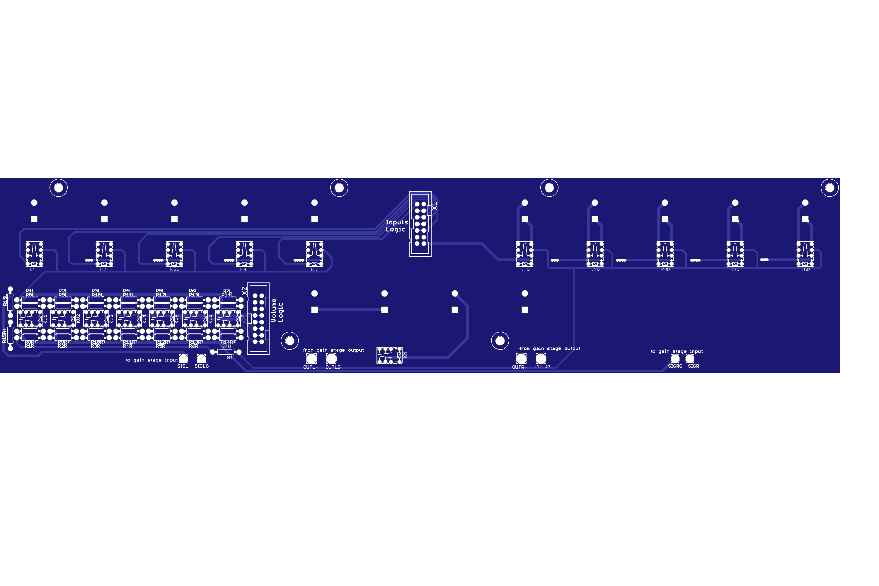

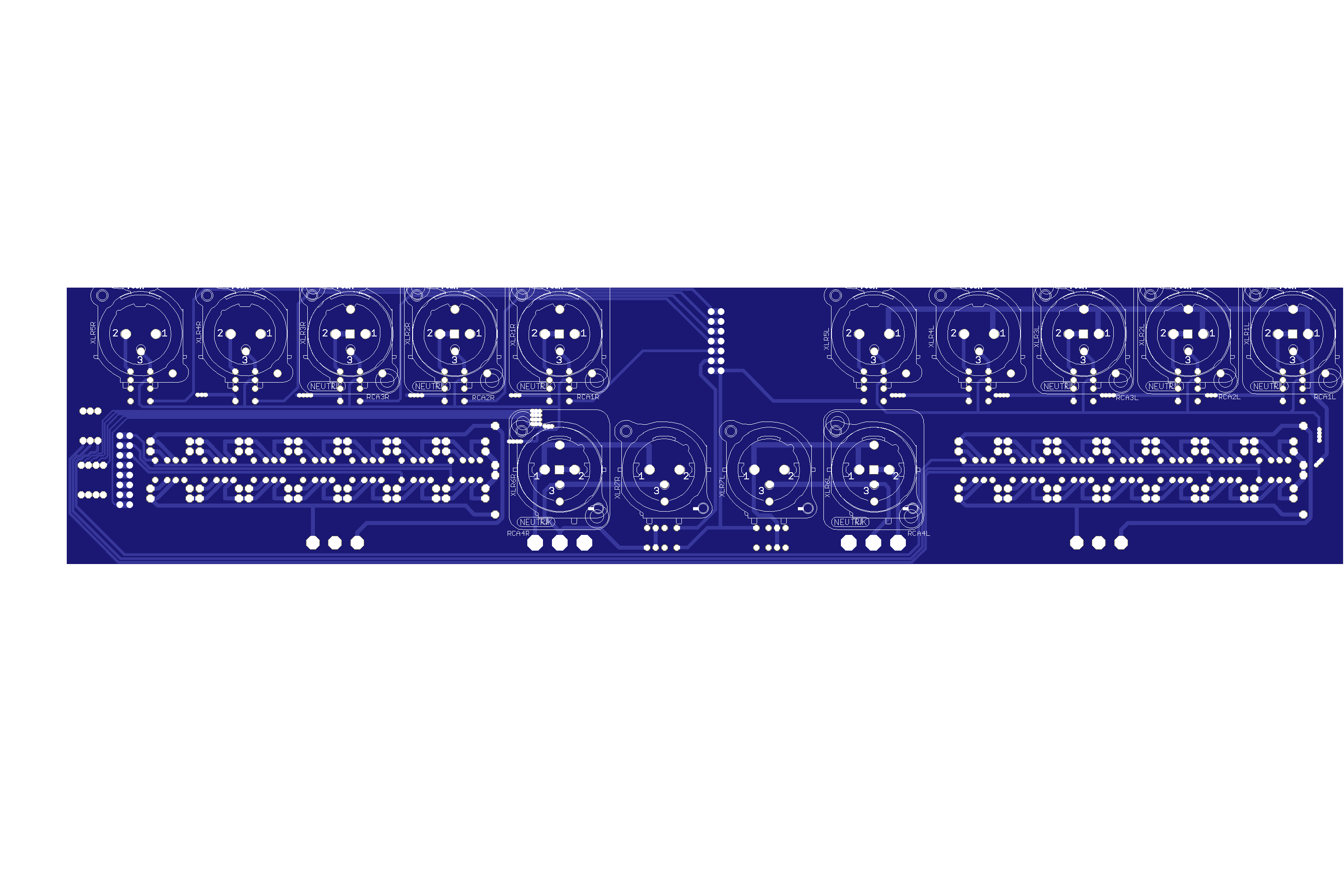

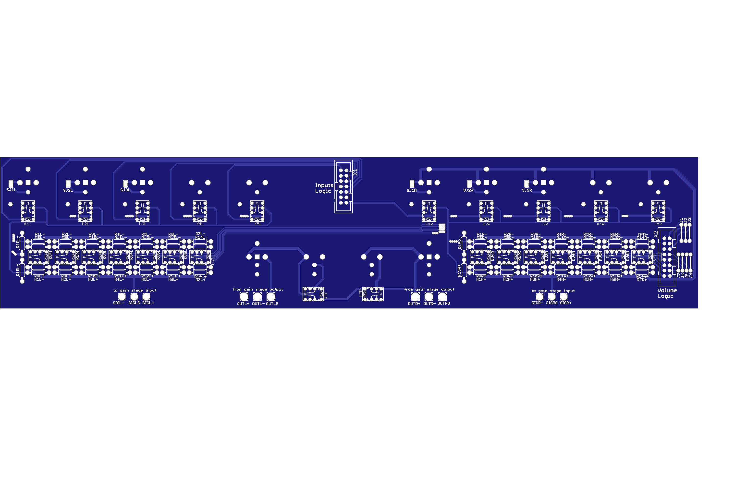

chakija Napisano Septembar 27, 2024 #4975 Napisano Septembar 27, 2024 (izmenjeno) Jedva čekam utiske! Jel to cinemag verzija? Kako je izvedena volume kontrola? Jel može i dalje mehanički switch da se turi ili mora preko ovoga arduino modula? Izmenjeno Septembar 27, 2024 od chakija LightMatic je reagovao/la na ovo 1
Zen Mod Napisano Septembar 27, 2024 Autor #4976 Napisano Septembar 27, 2024 u sredini relejni niz je 2^7 matrica otpora to ti je volumen kontrola dakle - ne moze meh. switch, mora logika LightMatic and chakija je reagovao/la na ovo 2

Woland Napisano Septembar 30, 2024 #4985 Napisano Septembar 30, 2024 ^vidibogati šta se sve slučilo dok ja nisam pazio na času - menščini da je to laNpaški gejn stejž sa ugrađenom logikom za volume/selektor, sa gvožđem na izlazu (ili ulazu)? privlačno je, namah ovlažih

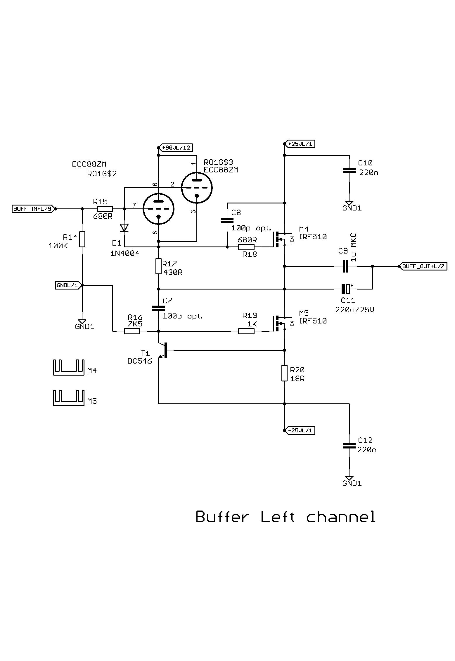

Zen Mod Napisano Septembar 30, 2024 Autor #4987 Napisano Septembar 30, 2024 On 9/4/2024 at 3:02 AM, Zen Mod said: fancy Iron Pre ali sa tube-mos compound bufferom ene, ostah duzan malo vise od principijelne seme sto bi rek'o krca, sve preckupi delovi mutayu, LightMatic, krca44 and 1 član je reagovao/la na ovo 2 2
Vix Napisano Septembar 30, 2024 #4988 Napisano Septembar 30, 2024 On 9/27/2024 at 12:31 PM, Mikorist said: WHAT WOT ? WOT Is WAT? ZM, hvala na semi. Sve to, samo za buffer?

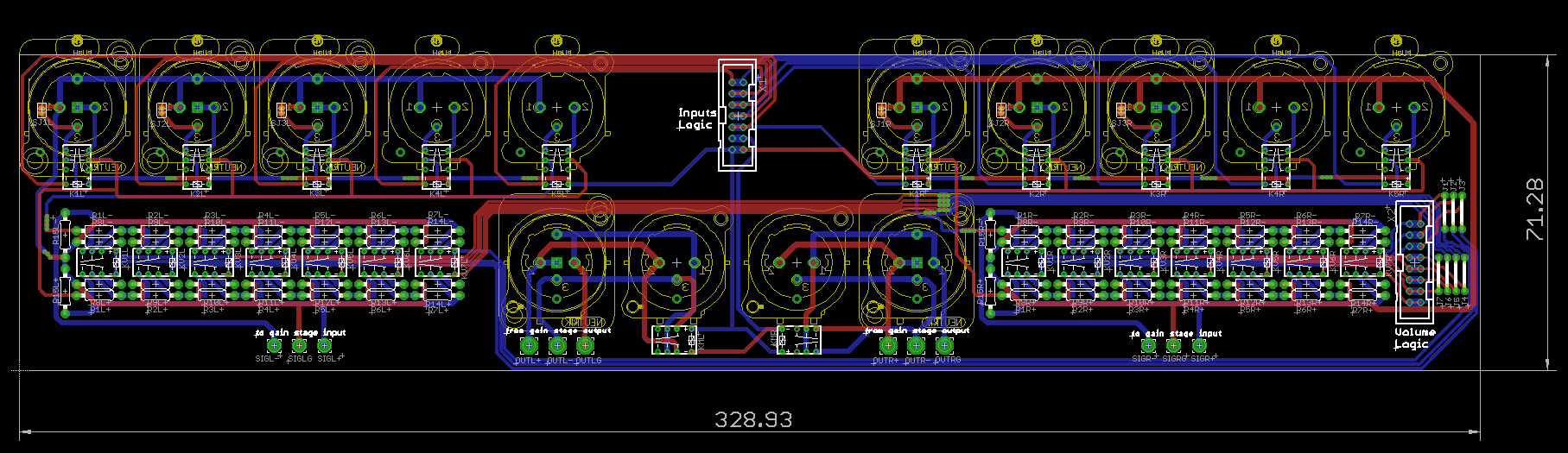

Zen Mod Napisano Septembar 30, 2024 Autor #4989 Napisano Septembar 30, 2024 pa kad se oce Kosher, ono - da se ima lanpa pa dodas sta treba da to svira kako treba a ne kao umoran Telefunken radijon tek da vidis celu semu, sa svim podsklopovima ........ dual mono sema je 15 strana/prozora, ne racunajuci neophodan logic module ono, signal na kraju prolazi "samo" kroz triodu/mosfet, kond i parstometara zice na kraju Vix and LightMatic je reagovao/la na ovo 2

krca44 Napisano Septembar 30, 2024 #4991 Napisano Septembar 30, 2024 pre 3 časa, Zen Mod reče signal na kraju prolazi "samo" kroz triodu/mosfet, kond i parstometara zice na kraju Moze li da se uradi prepravka i da se dobije gain - tako nesto sto izgleda naoko kao buffer sa CCS-om ali ima gain radio je JC Morrison - pitam zbog pcb ?
mutayu Napisano Septembar 30, 2024 #4992 Napisano Septembar 30, 2024 3 hours ago, Zen Mod said: pa kad se oce Kosher, ono - da se ima lanpa pa dodas sta treba da to svira kako treba a ne kao umoran Telefunken radijon tek da vidis celu semu, sa svim podsklopovima ........ dual mono sema je 15 strana/prozora, ne racunajuci neophodan logic module ono, signal na kraju prolazi "samo" kroz triodu/mosfet, kond i parstometara zice na kraju Samo obznani kad bude spreman kit 😀 zerowaf je reagovao/la na ovo 1

Zen Mod Napisano Septembar 30, 2024 Autor #4994 Napisano Septembar 30, 2024 55 minutes ago, krca44 said: Moze li da se uradi prepravka i da se dobije gain - tako nesto sto izgleda naoko kao buffer sa CCS-om ali ima gain radio je JC Morrison - pitam zbog pcb ? zasad nisam bistrio tu opciju, moderate gain s ceve, kad imam trafoj pripremam mid-high gain sa ceve krca44 je reagovao/la na ovo 1
