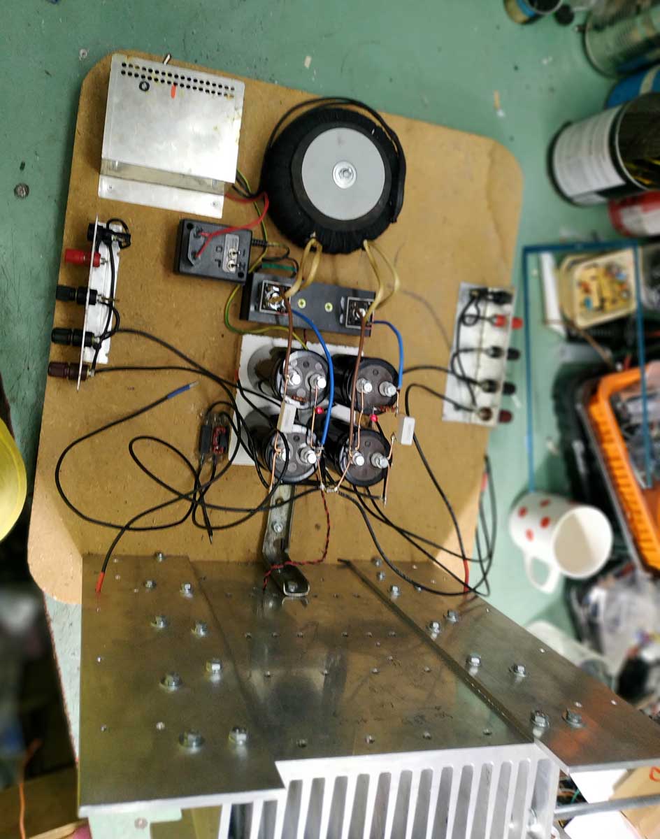

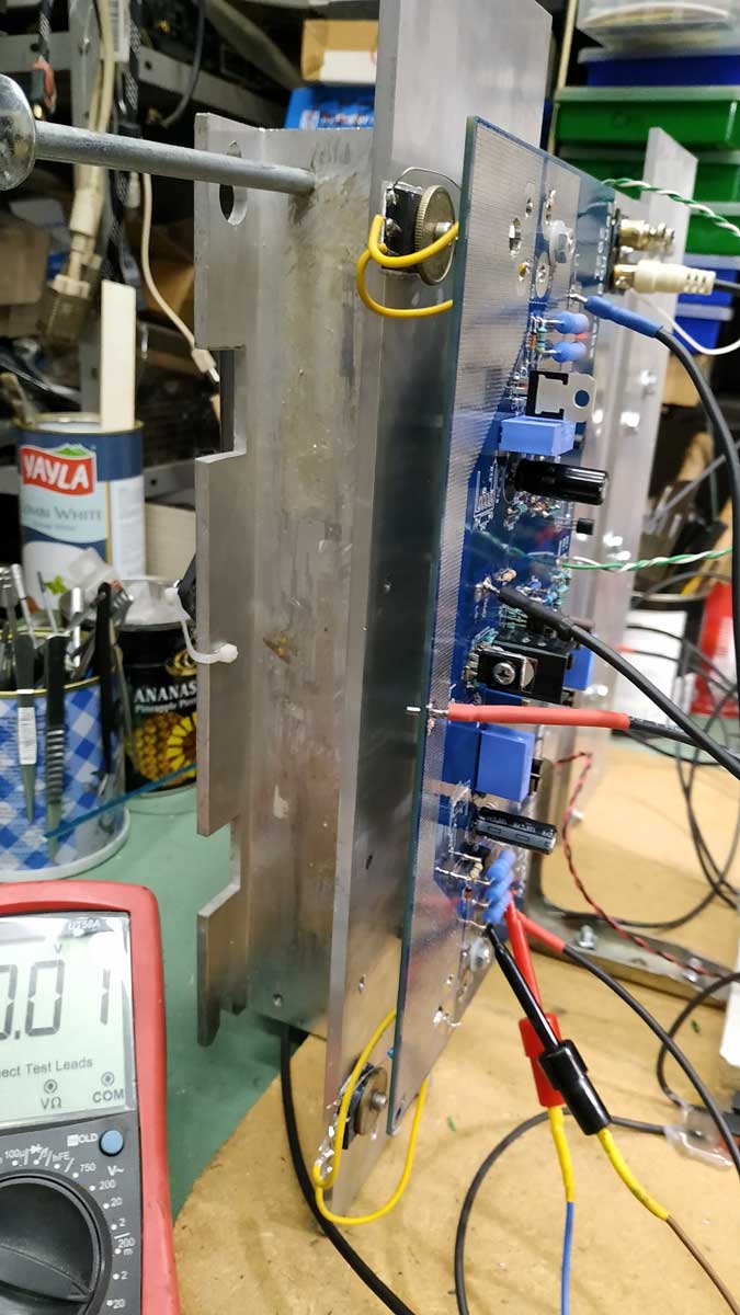

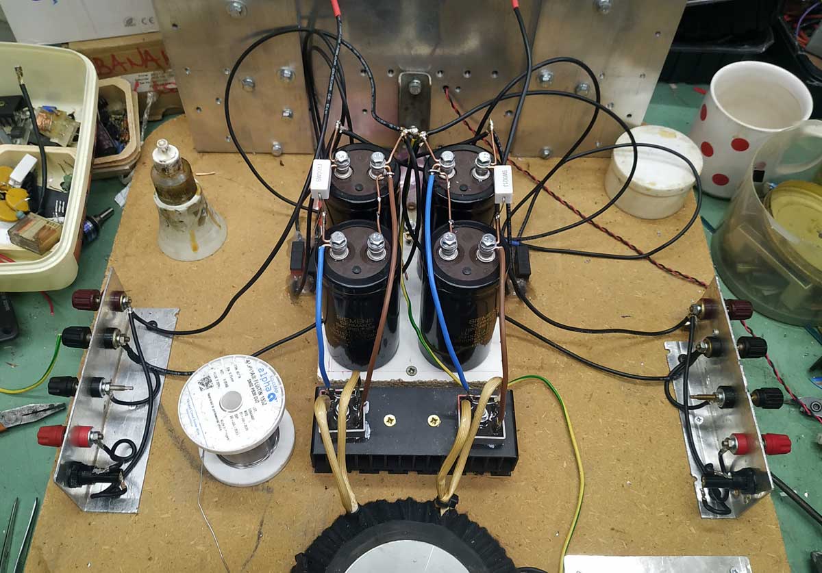

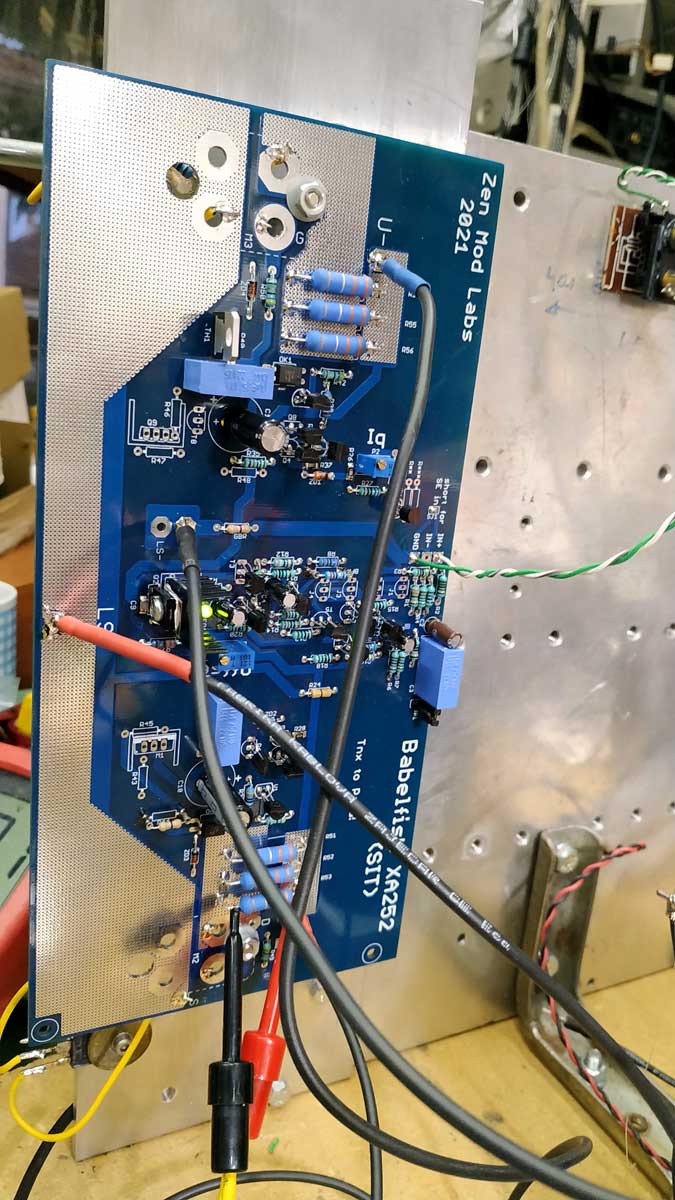

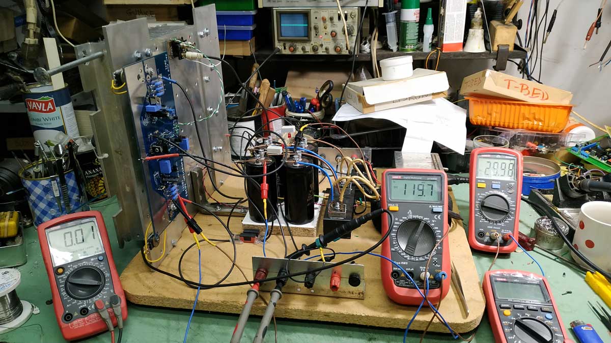

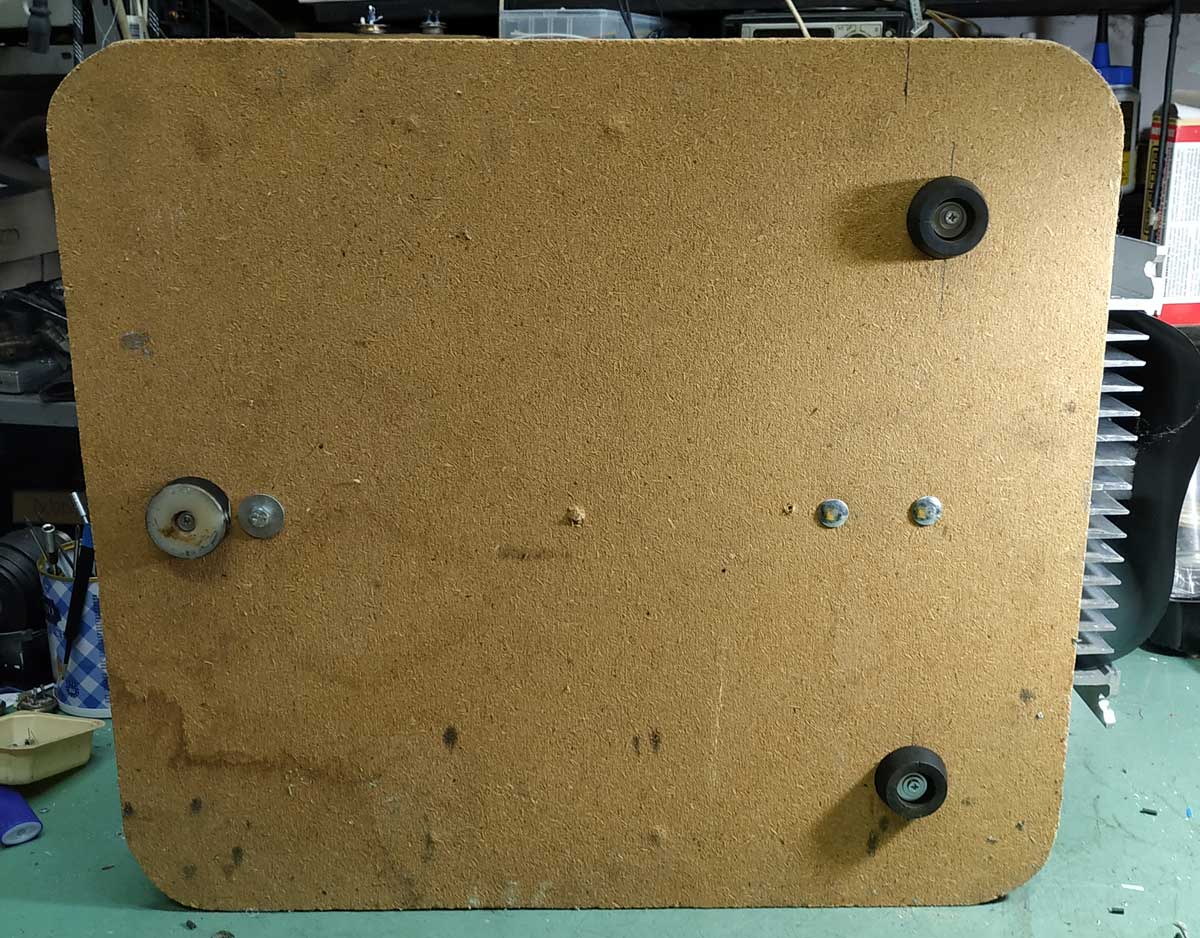

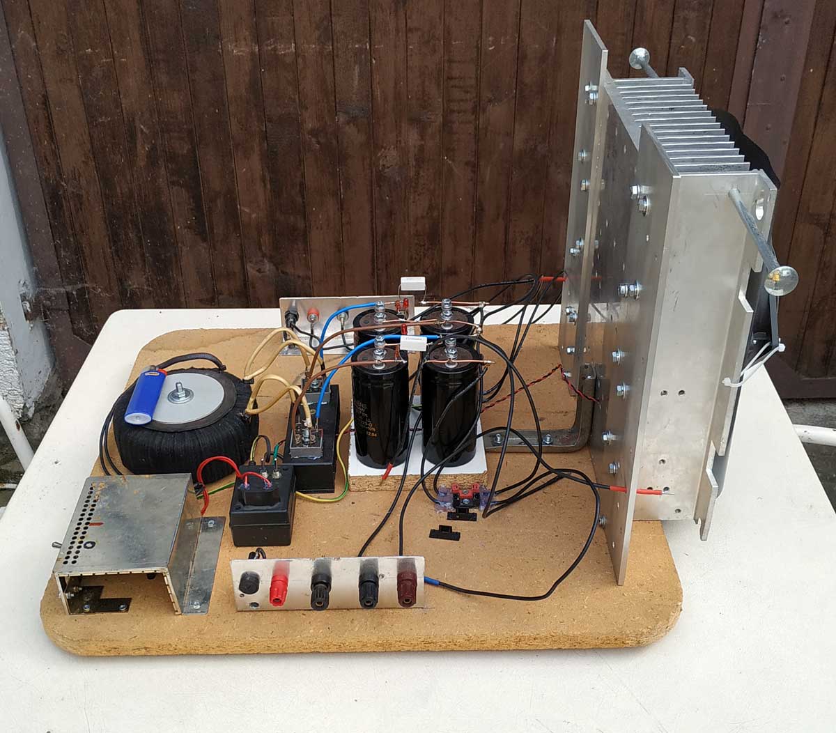

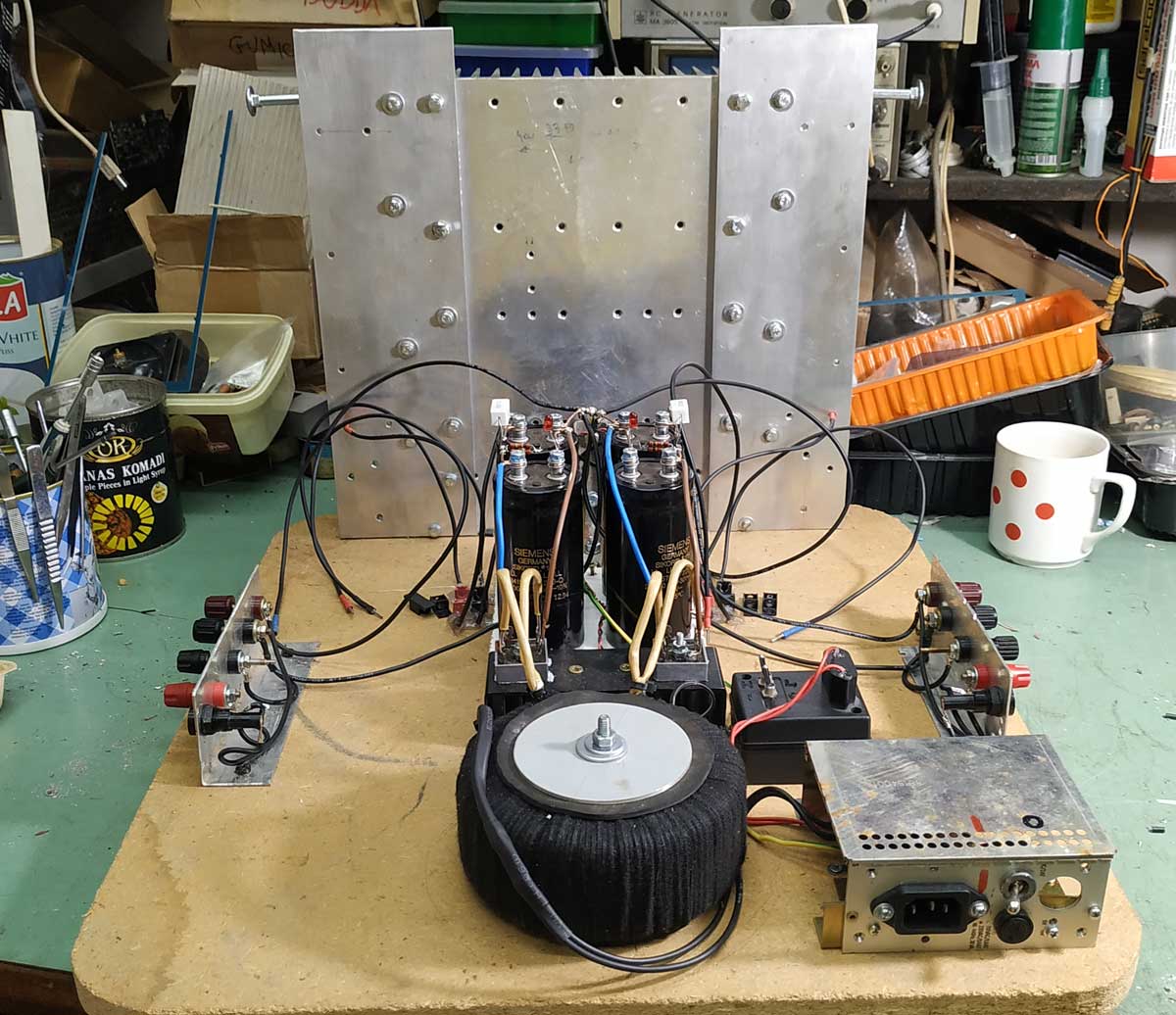

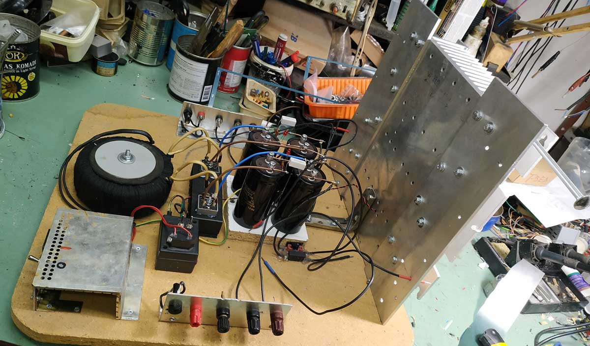

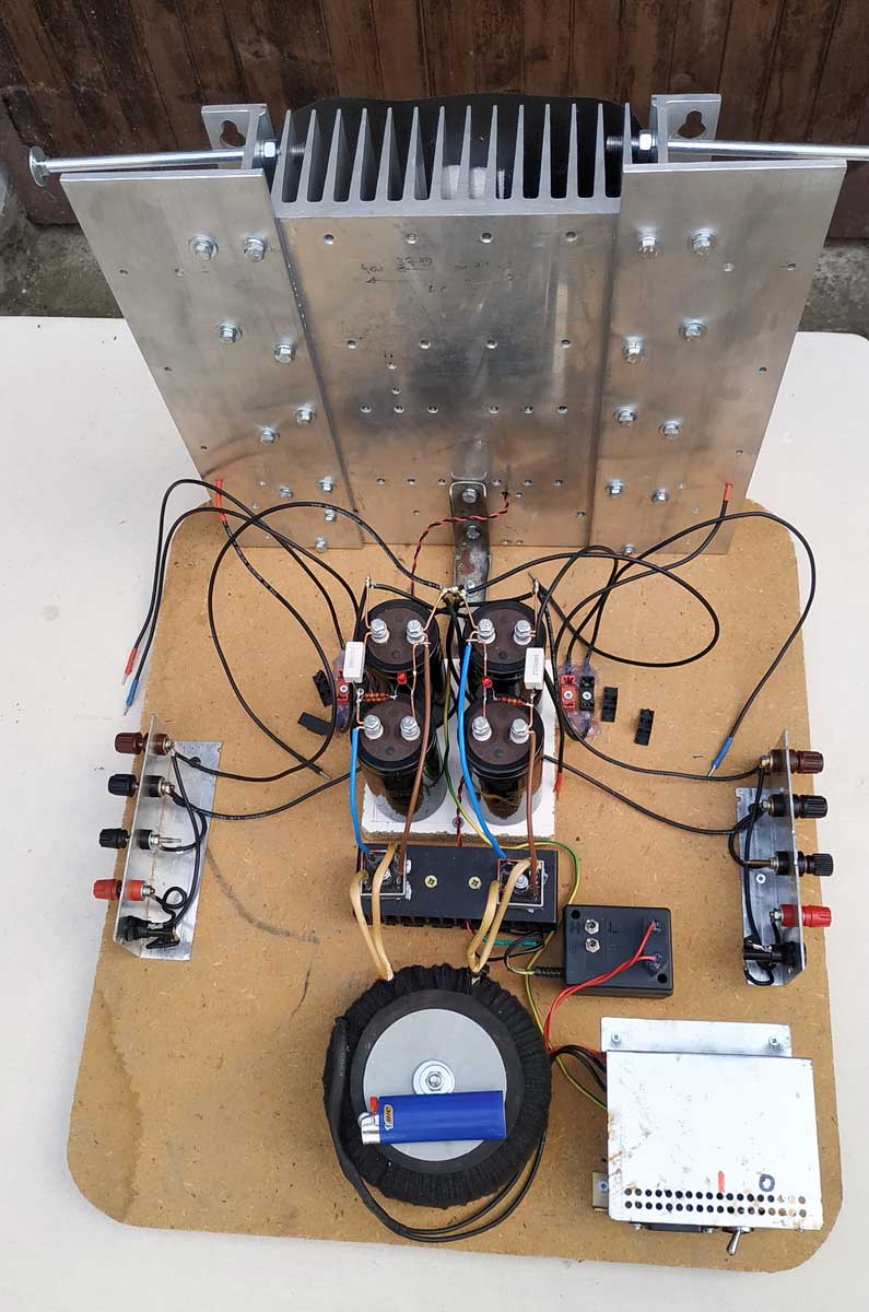

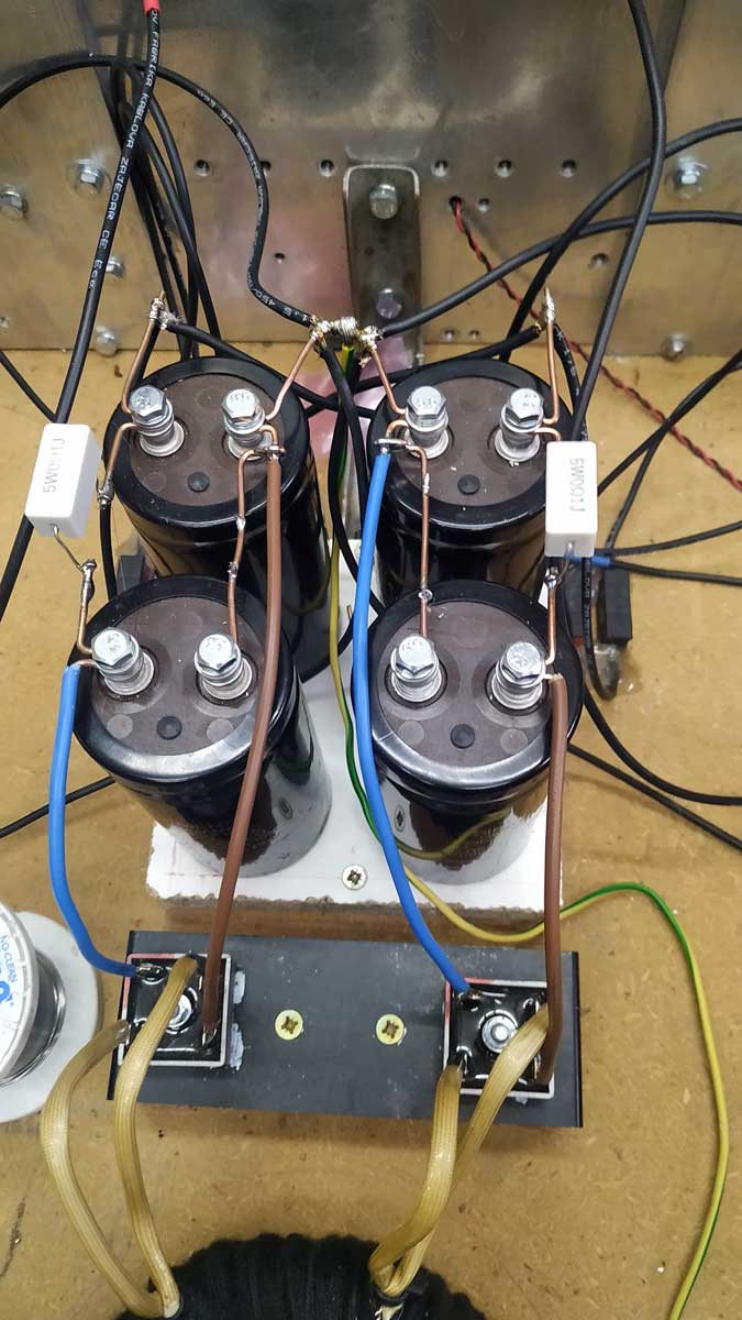

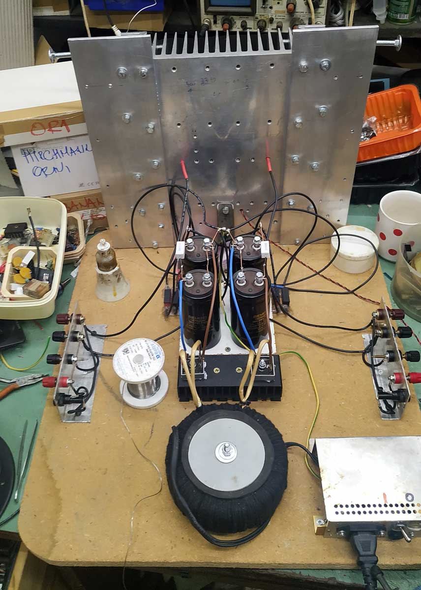

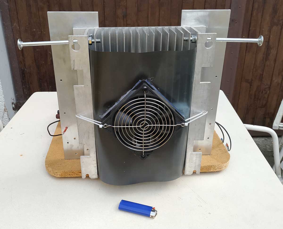

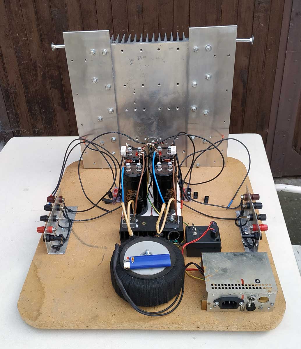

Zen Mod Napisano Jun 10, 2021 Autor #3462 Napisano Jun 10, 2021 da ne bude da samo shonne radi nesto Woland, shonne, BANAT and 10 ostalih je reagovao/la na ovo 7 5 1
Mentok Napisano Jun 10, 2021 #3463 Napisano Jun 10, 2021 jeste, drugi rade, a Zen samo slika upaljače zerowaf and Srecko je reagovao/la na ovo 1 1
Zen Mod Napisano Jun 10, 2021 Autor #3464 Napisano Jun 10, 2021 Fetishista Srecko je reagovao/la na ovo 1
Aleks Napisano Jun 10, 2021 #3465 Napisano Jun 10, 2021 Zima možda jeste daleko, ali kalorifere treba spremiti na vreme Srecko, 2a3 and zerowaf je reagovao/la na ovo 1 1 1
Zen Mod Napisano Jun 10, 2021 Autor #3466 Napisano Jun 10, 2021 ma ovo super ladno pojacalo vako kako je , smali mosfeti, 1A1 Iq - dissipacija 66W/ch a klip na 40W/8R sutra pucks na mesto 2a3 and Srecko je reagovao/la na ovo 1 1

Vix Napisano Jun 11, 2021 #3469 Napisano Jun 11, 2021 10 hours ago, Mentok said: jeste, drugi rade, a Zen samo slika upaljače Ne znam gde pronalazi takve male upaljace, a da izgledaju ko pravi. Ja kad stavim upaljac pored trafoa, izgleda 3x veci 2a3 je reagovao/la na ovo 1
NIXIE Napisano Jun 11, 2021 #3470 Napisano Jun 11, 2021 pre 11 časa, Mentok reče Zen samo slika upaljače Uzme onaj baš najmanji da sve ostalo deluje što veće. 2a3 je reagovao/la na ovo 1

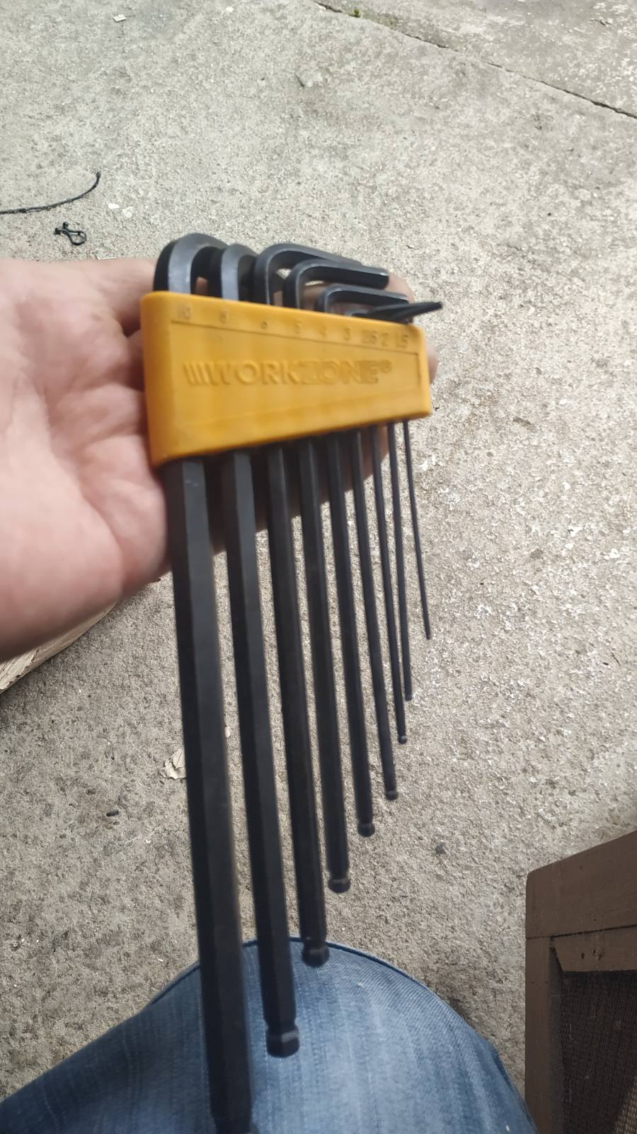

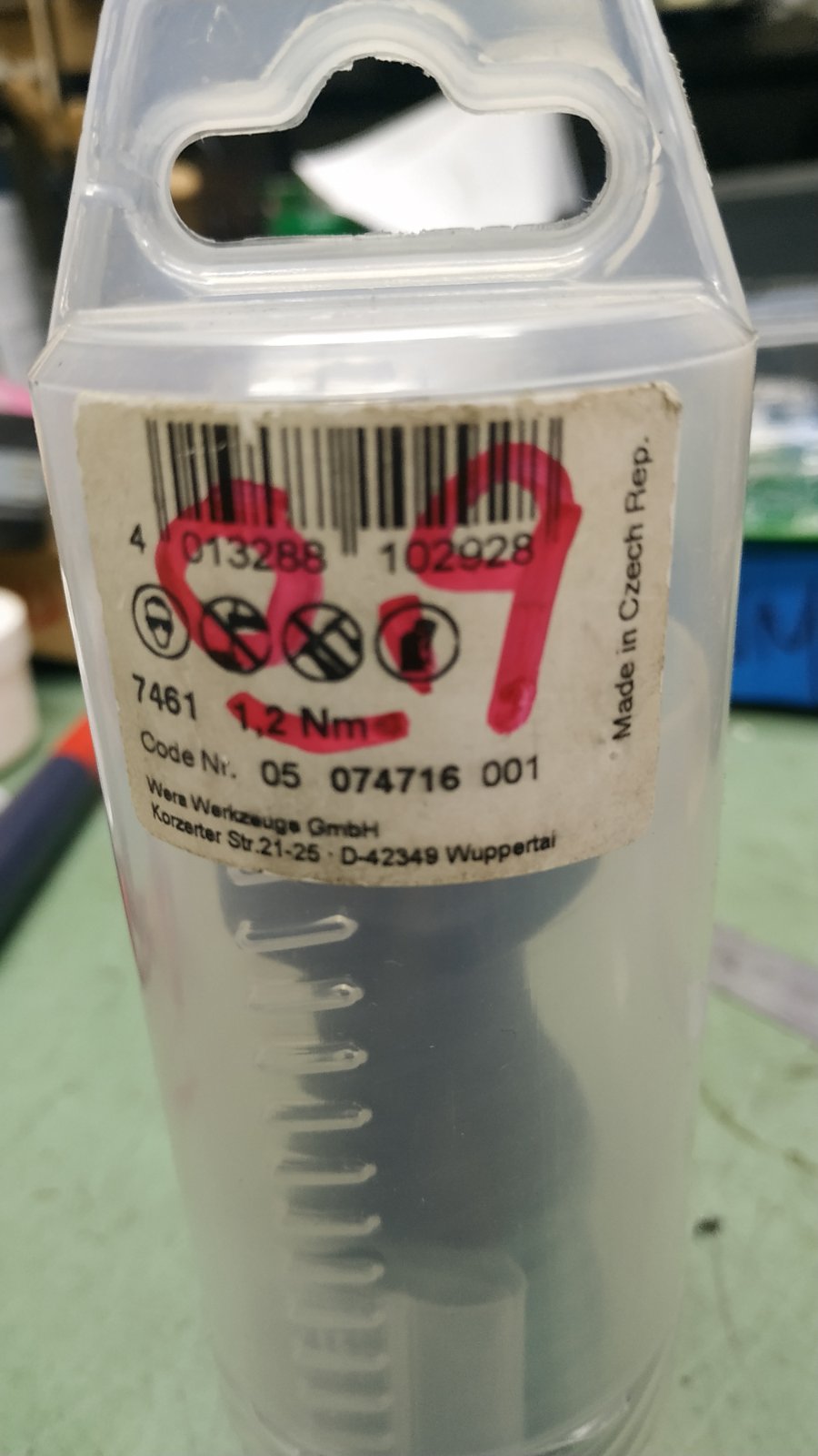

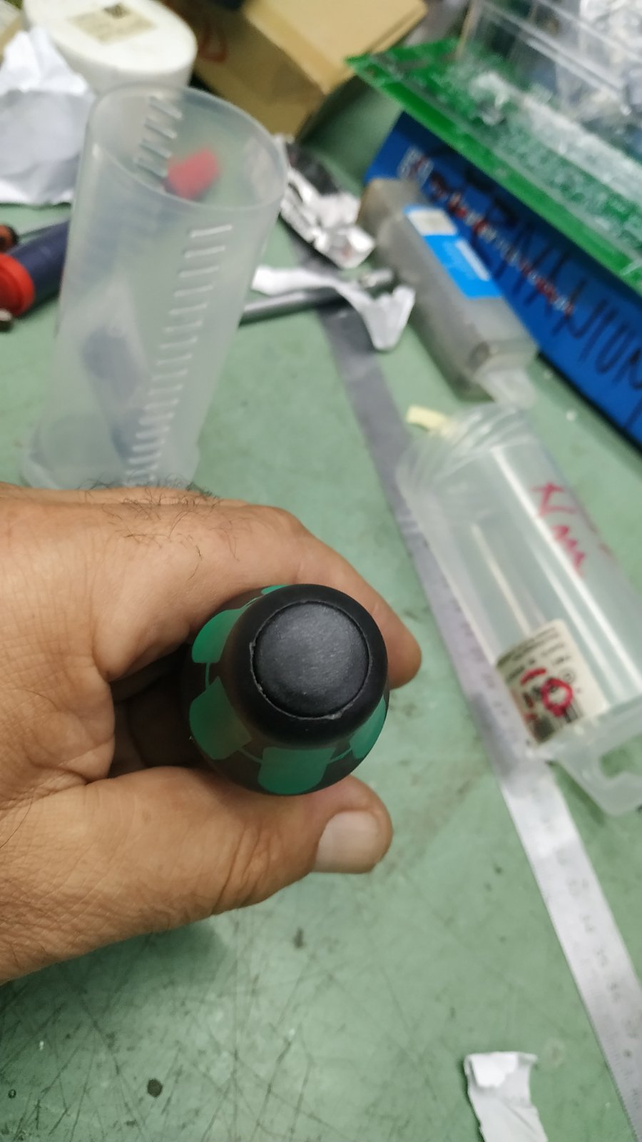

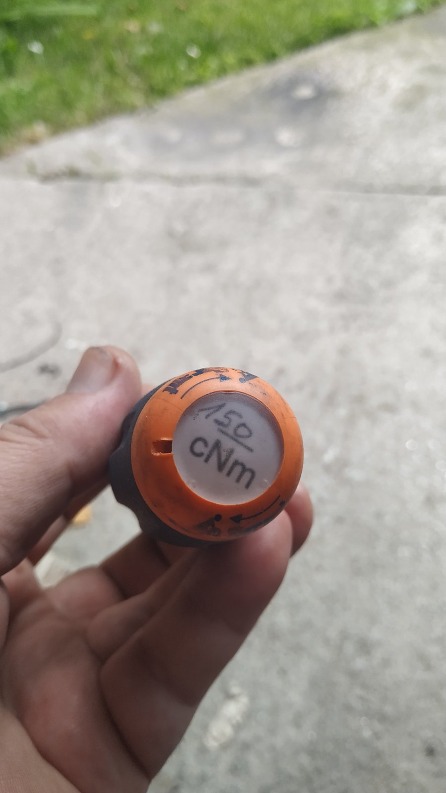

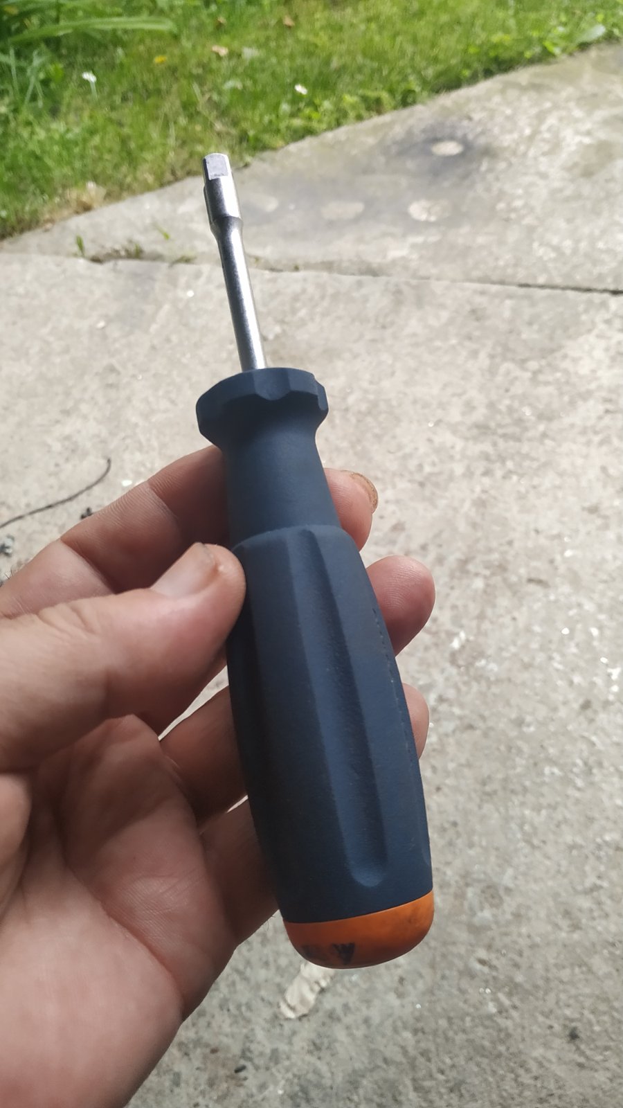

Zen Mod Napisano Jun 11, 2021 Autor #3474 Napisano Jun 11, 2021 On 5/13/2021 at 6:26 PM, Zen Mod said: mozda sam i pominjao nadjoh na KP, covek prodao zadnji komad sto je imao, izadje me ... 32.5E ........ sto je ugrubo 50% od redovne ponude prebazdario na 0.9Nm koliko treba za M3 - stezanje izlaznih tranzistora - poluga 50cm, pecaroska vaga na vucenje; prethodno nju proverio kufinjskom rezolucije 1gr eh kuj trazi taj i nadje naleteo na KP, Garant - 15E ce ga prestelujemo za M4 i dosta moment opreme usput uzeo za 1K i zuti kompletak, da se nadje sto rece Edi Marfi - kad sam bio mali, morao sam da prdim u kadi, to have this shonne, Leonardo and krca44 je reagovao/la na ovo 3
