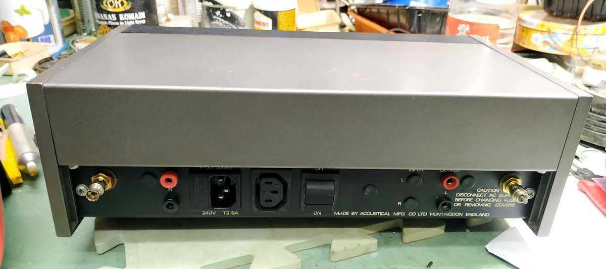

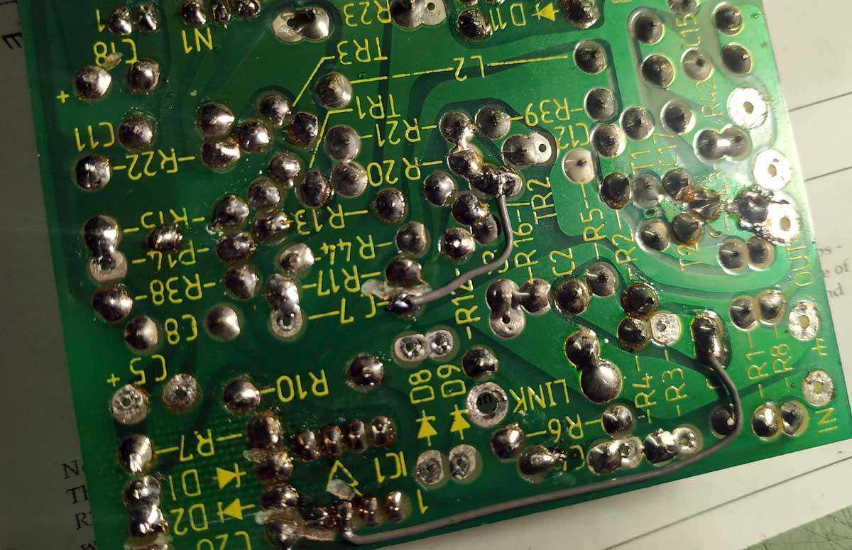

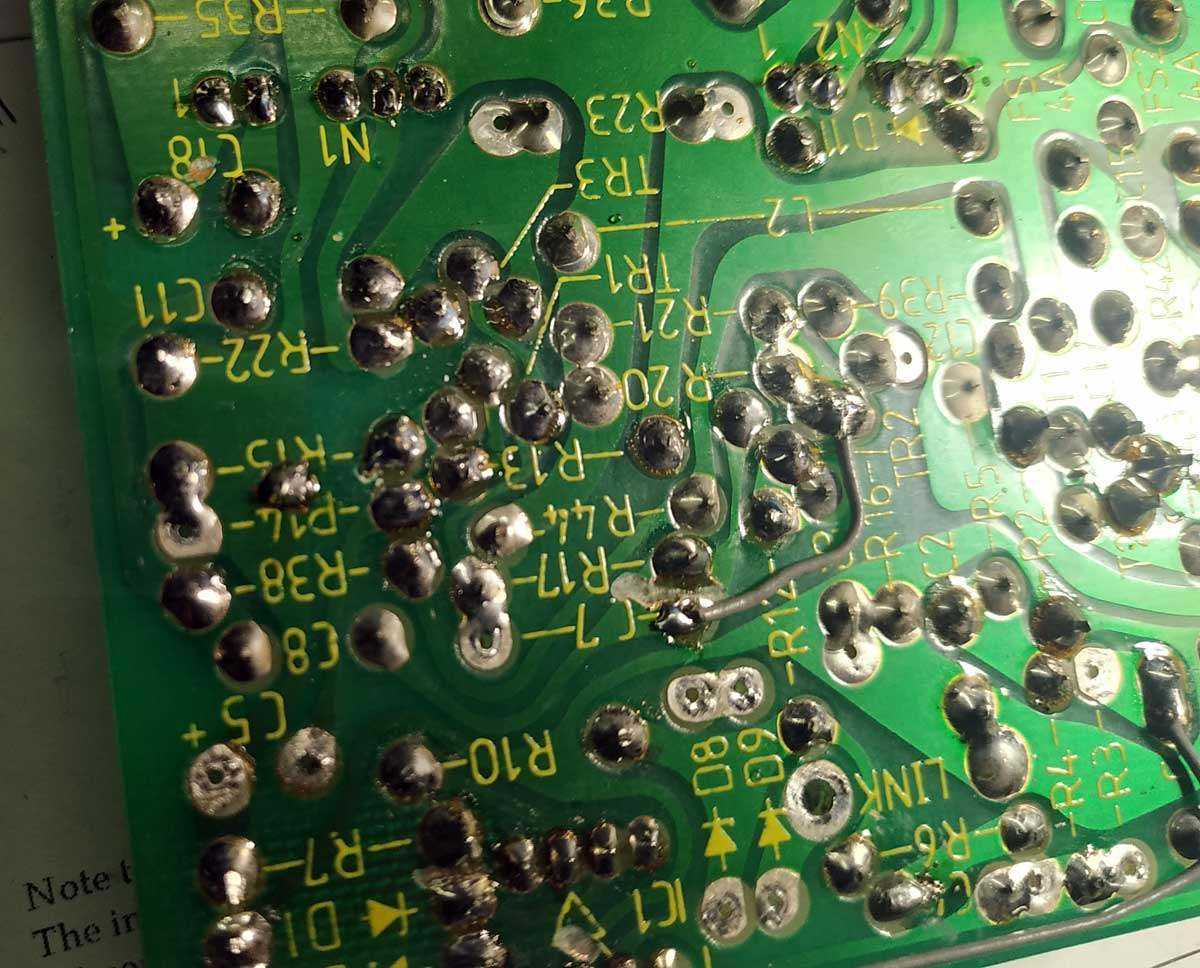

Zen Mod Napisano Septembar 26, 2020 Autor #2667 Napisano Septembar 26, 2020 another Quad 405-2 dejanco32, NIXIE, 2a3 and 2 ostalih je reagovao/la na ovo 2 3

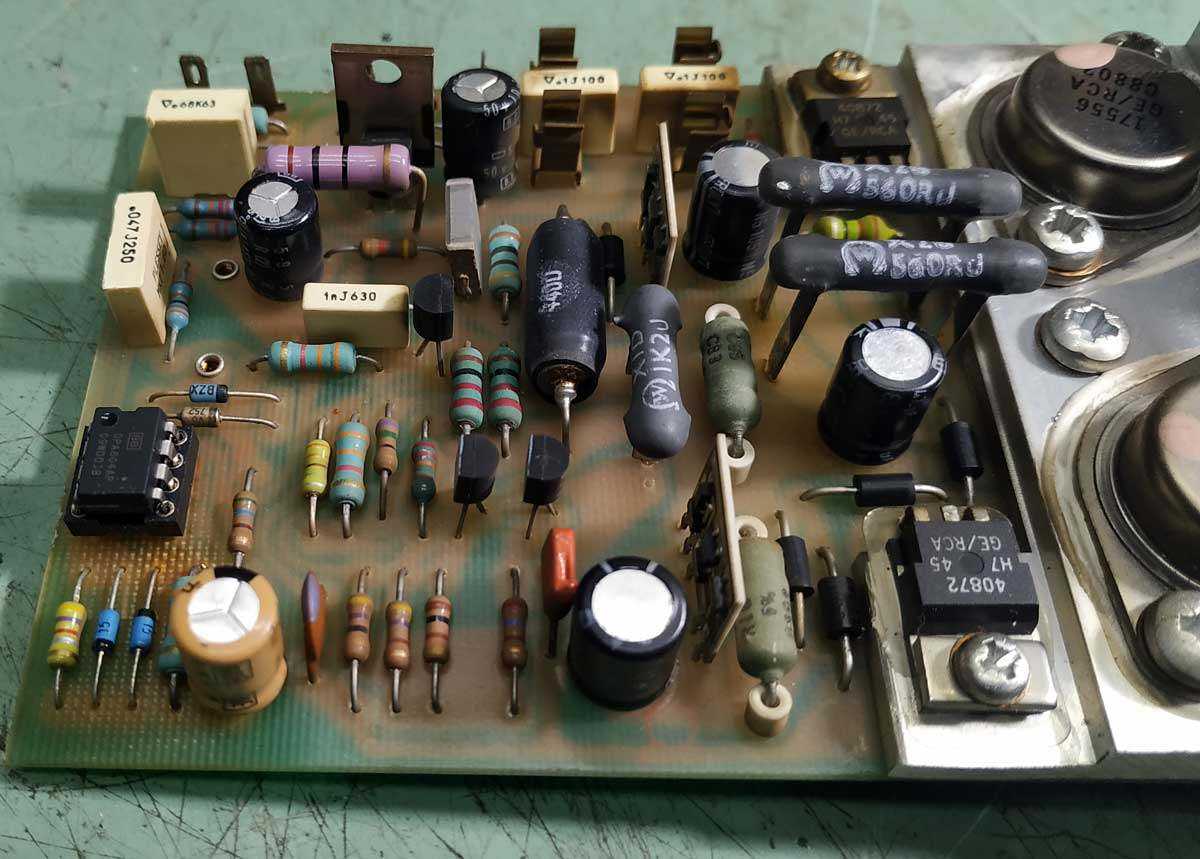

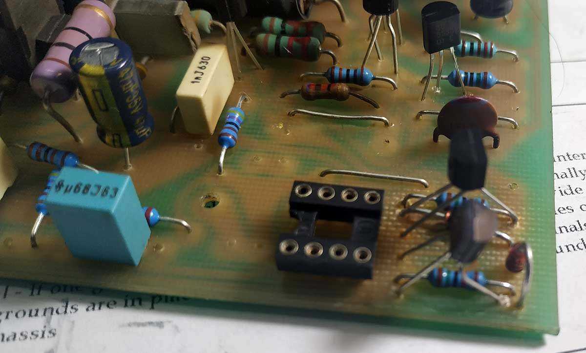

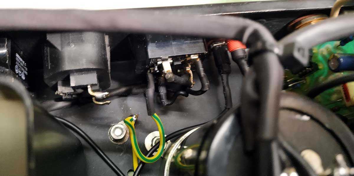

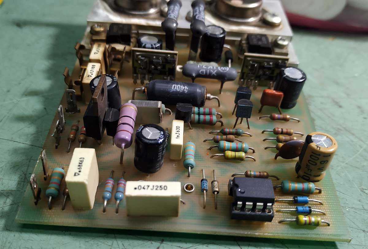

Zen Mod Napisano Septembar 26, 2020 Autor #2668 Napisano Septembar 26, 2020 ......... Aleks, dejanco32, shonne and 1 član je reagovao/la na ovo 2 1 1

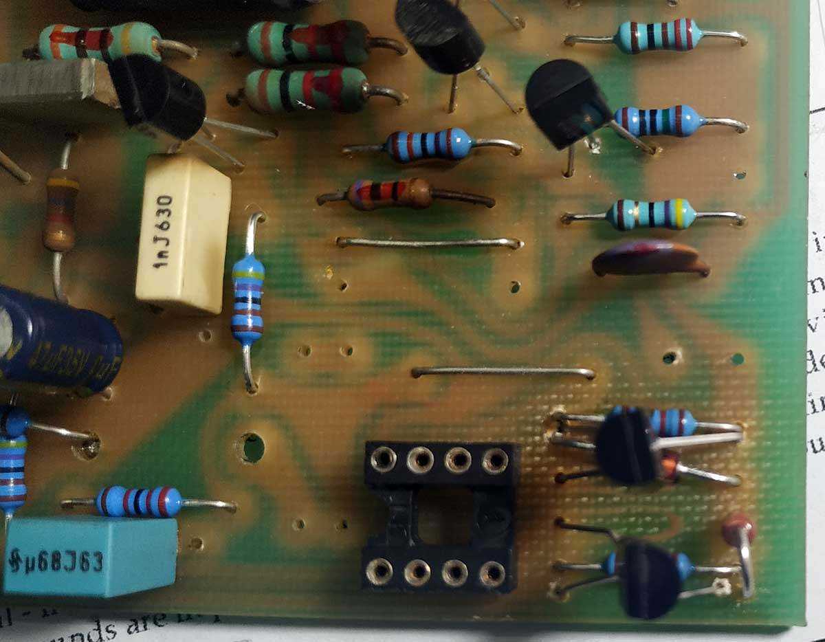

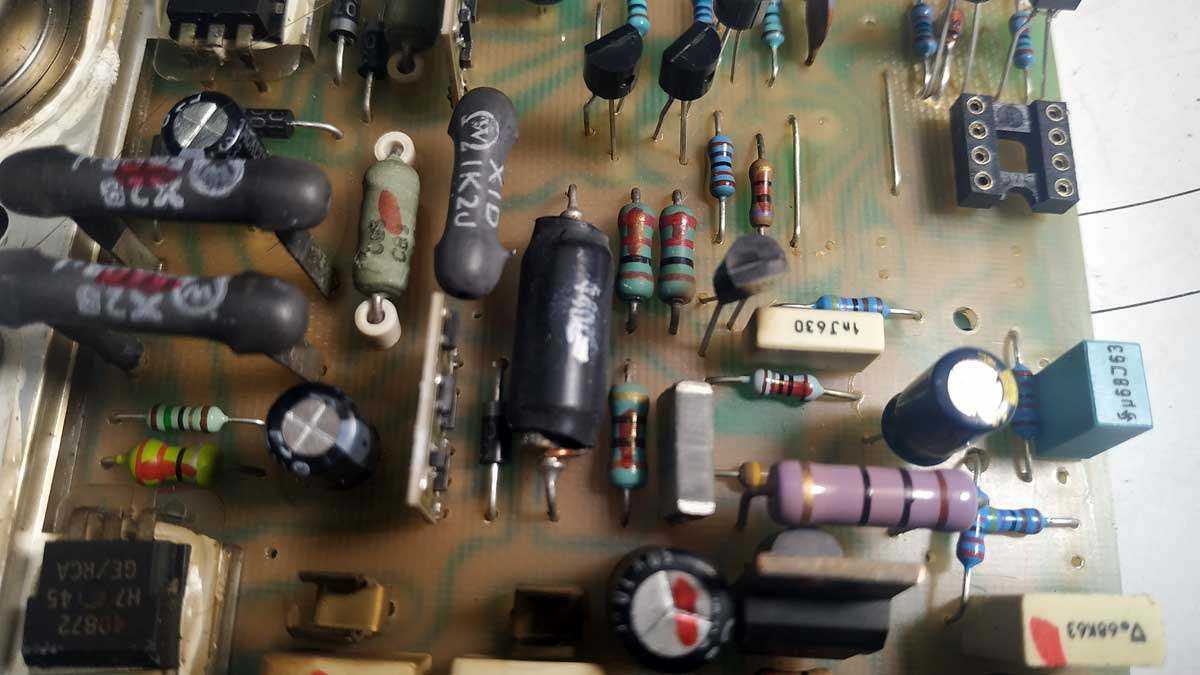

Zen Mod Napisano Septembar 26, 2020 Autor #2669 Napisano Septembar 26, 2020 ........ dejanco32, shonne and 2a3 je reagovao/la na ovo 2 1

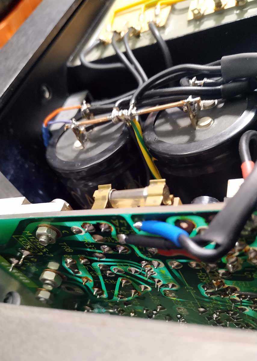

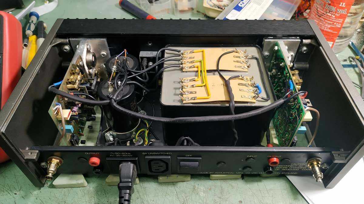

Zen Mod Napisano Septembar 26, 2020 Autor #2670 Napisano Septembar 26, 2020 ............... Ikaro, Leonardo, zerowaf and 3 ostalih je reagovao/la na ovo 2 2 2

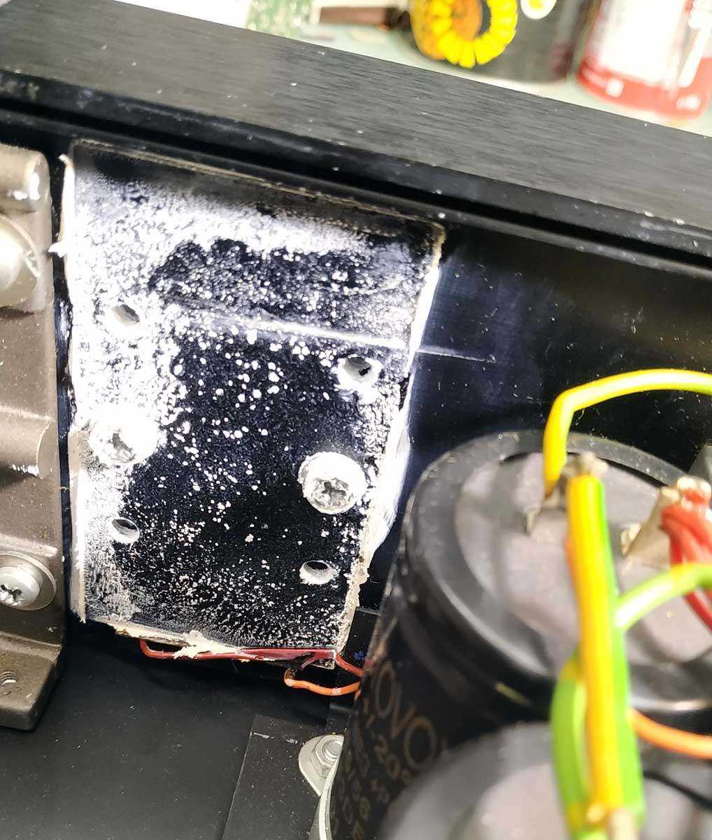

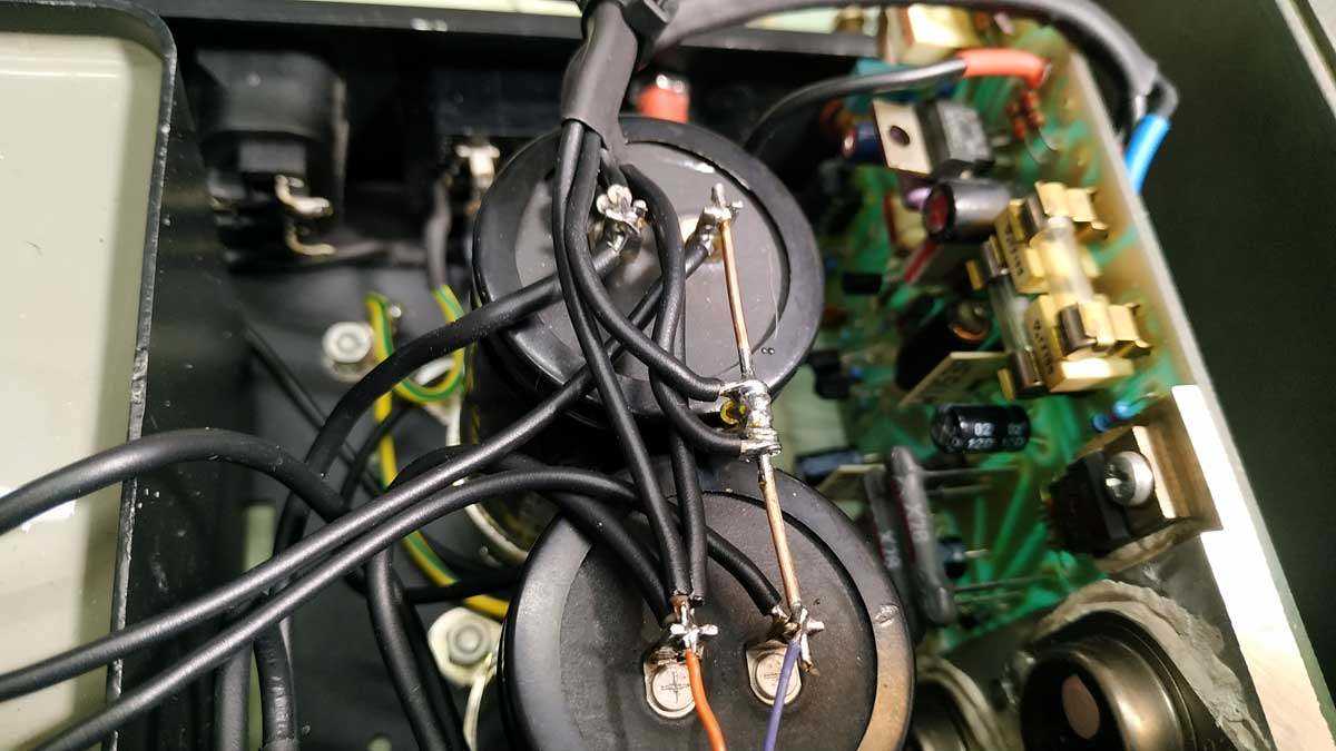

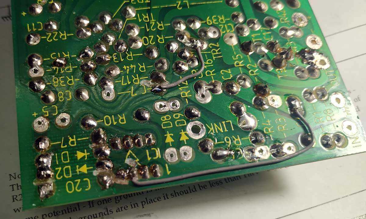

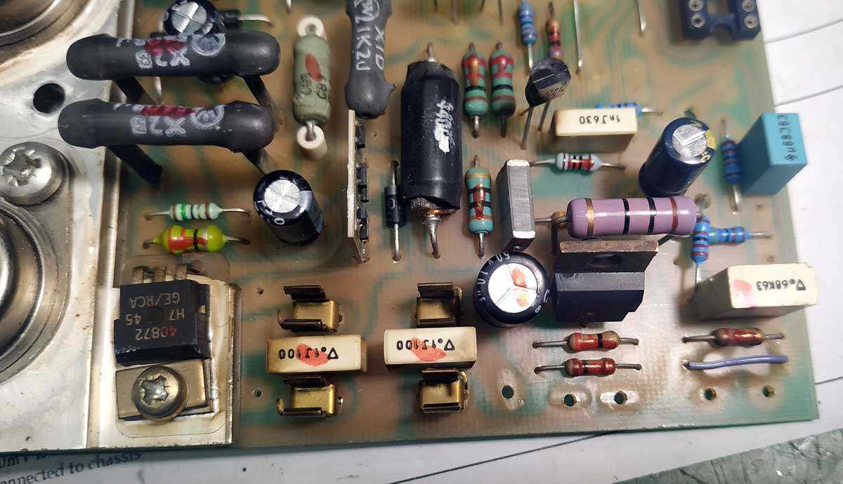

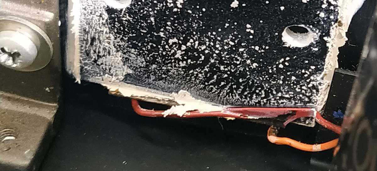

Zen Mod Napisano Septembar 26, 2020 Autor #2671 Napisano Septembar 26, 2020 zaboravih ovu ooops! zateceno

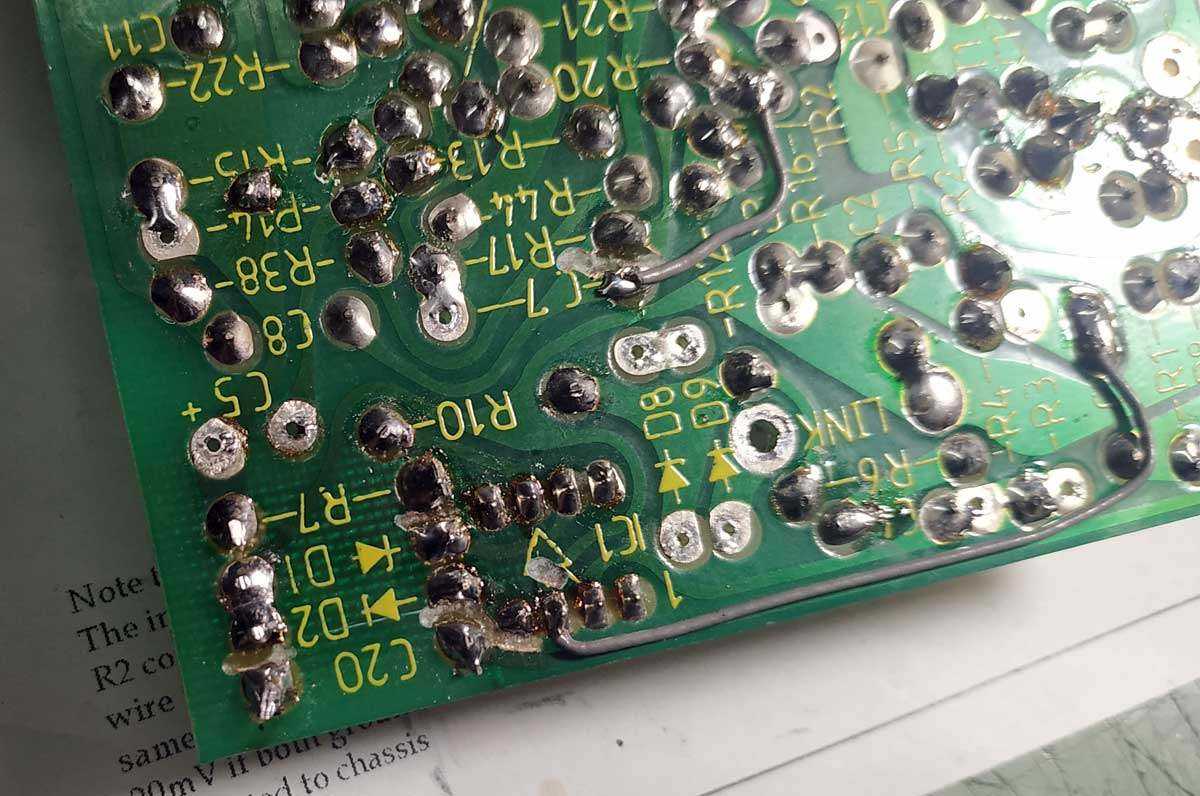

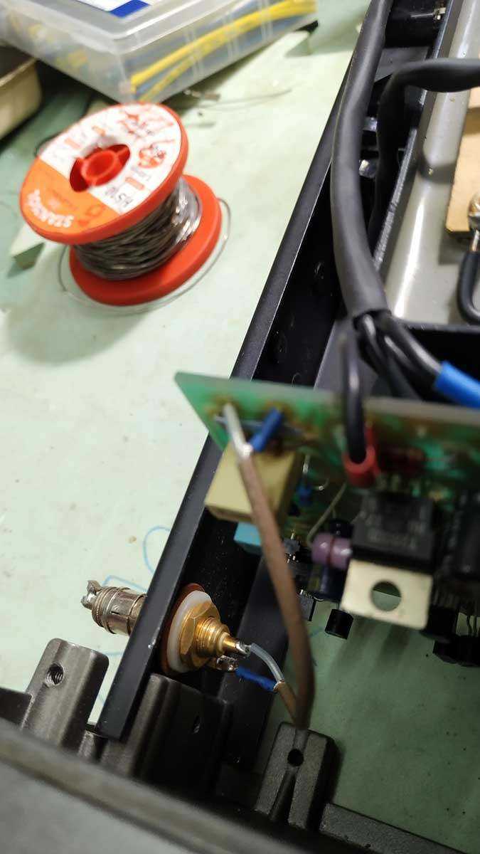

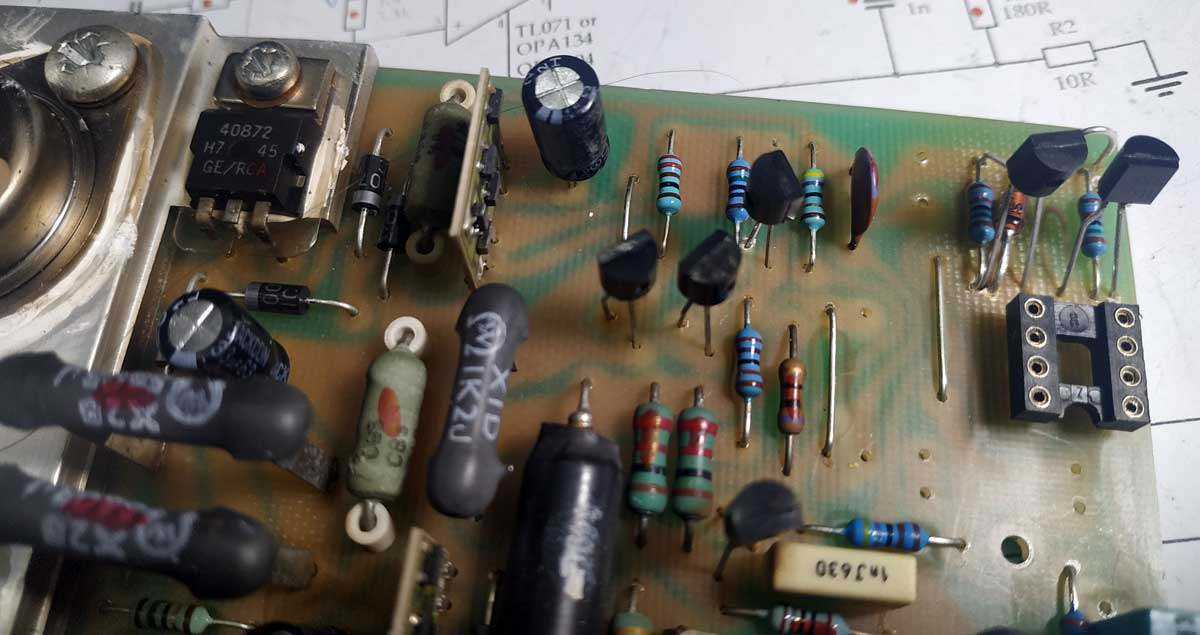

Leonardo Napisano Septembar 26, 2020 #2672 Napisano Septembar 26, 2020 Pasta se spekla i kristalisala. Dobro si to izdurao i pokrpio.

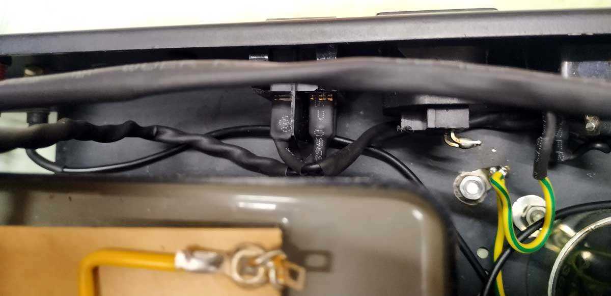

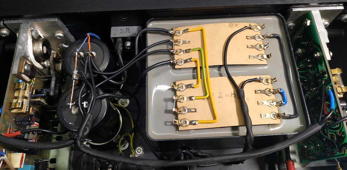

Zen Mod Napisano Septembar 26, 2020 Autor #2673 Napisano Septembar 26, 2020 ma jok, pasta i paste - to je trivijalna i rutinska stvar - skidas staro, stavljas novo nego - tanka zicica -crvena, znaci zivih +50Vdc ( par zicica koje napajaju front LED) , se nasla u sendvicu izmedju hladnjaka i kanalnog T profila........ ko god da je negda skidao modul i vracao ga ....... kako nije probila izolacija, nemm pojma a i kanal je imao mozda 50% termalnog protoka na hladnjak edit: amp generalno nije nesto abused, sem Audiophoolskog trpanja predebelih zica gde im nije mesto ni logika (opstepoznato koji je strujni kapacitet vodova na fabrickim pcbs) , ali su svi srafovi videli odvrtanja i zavrtanja kao da su na Floyd-ovom fici

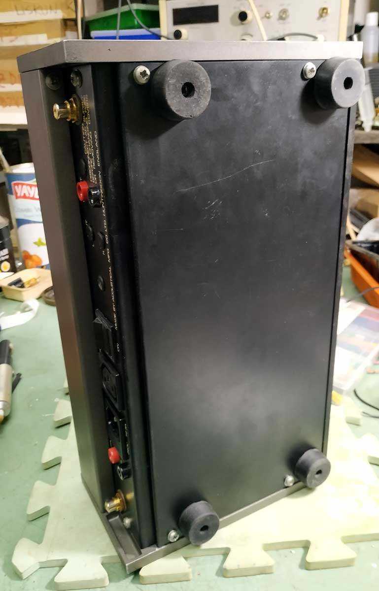

Zen Mod Napisano Septembar 26, 2020 Autor #2678 Napisano Septembar 26, 2020 Aleks and dejanco32 je reagovao/la na ovo 1 1

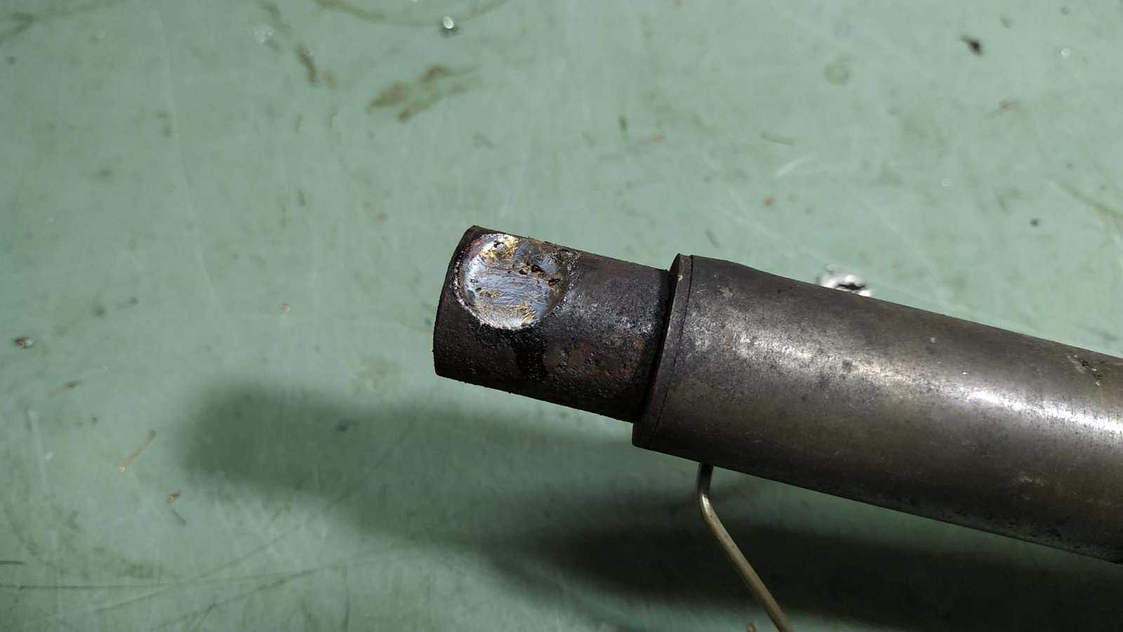

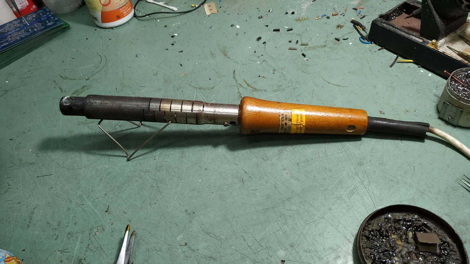

Leonardo Napisano Oktobar 5, 2020 #2682 Napisano Oktobar 5, 2020 ^^ Umakaljka! Taman koliko treba za blankirani deo.
Zen Mod Napisano Oktobar 5, 2020 Autor #2683 Napisano Oktobar 5, 2020 kao info, kako jeftino napraviti kupatilce za zicke Leonardo je reagovao/la na ovo 1
