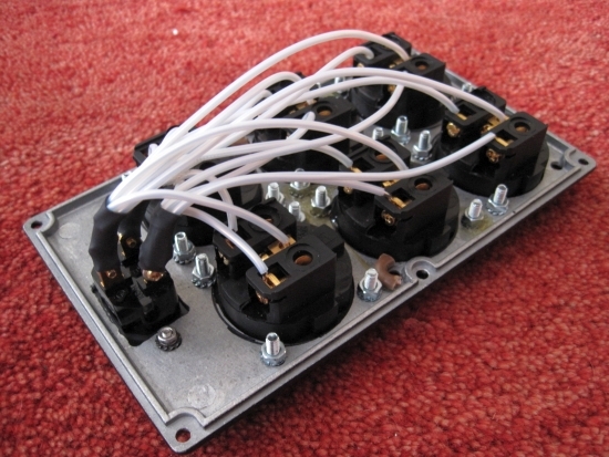

Lemić Napisano Mart 5, 2023 Share #28 Napisano Mart 5, 2023 Da inoviram temu, naime, davnih dana mi je bila želja da napravim letvu, al kupih ovu u Žarkovu u Beogradu, nemam pojma kako se zove firma nit dal postoji danas: Ideja mi je bila da uzmem utičnice, bilo ugradne, bilo nazidne, od keramike. Takve su se nekad standardno ugrađivale, obične bele, imale su federčiće na kontaktima i tako činile odličan spoj. Jesu bile mesingane pa niklovane zbog korozije, ali ne znam ko ih je pravio nit dal ima takvih danas. Ima li ko ideju šta može da se kupi danas i uopšte kako uraditi letvu, postoje neka dva sistema, kolko se sećam, vezivanje u zvezdu i paralelno valjda. Hteo sam da uzmem pune bakarne vodove i da se nakon povezivanja sve lepo zaštiti šel lakom recimo, moja letva ima neki bakarni vod ali koji nije zašrićen ničim i sigurno je korodirao, mesing je malo otporniji ali i on patinira. Link to comment Podeli na ovim sajtovima More sharing options...

Brijac Napisano Mart 5, 2023 Share #34 Napisano Mart 5, 2023 Ne bih razmisljao o letvi koja nije zvezdasto povezana. Ako hoces menjati, napravi novu i uradi kako treba. Nesic and Lemić je reagovao/la na ovo 2 Link to comment Podeli na ovim sajtovima More sharing options...

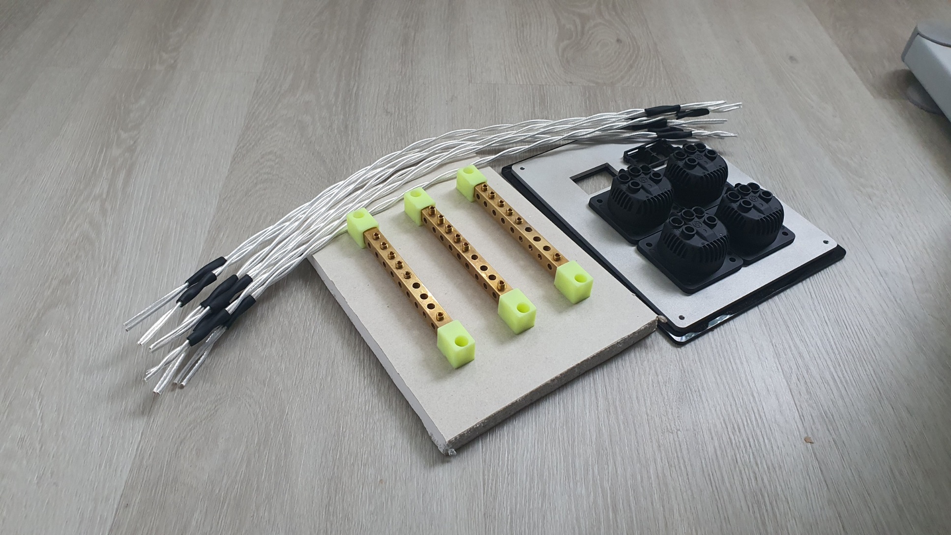

Brijac Napisano Mart 5, 2023 Share #38 Napisano Mart 5, 2023 Ovo ti je princip. Iz iec uticnice (ili direkt iz kabla), da se svaka uticnica zasebno poveze. Najidealnije bi bilo iste duzine zice od do svake ali nije od imperativa ako nema mesta. Ne znam koji ti je budzet, ali ako hoces viseg ranga nesto, onda ti je viborg VE01R odlican bang for buck. Lemić je reagovao/la na ovo 1 Link to comment Podeli na ovim sajtovima More sharing options...

vladd Napisano Mart 5, 2023 Share #41 Napisano Mart 5, 2023 (izmenjeno) 1 hour ago, Brijac said: Ovo ti je princip. Iz iec uticnice (ili direkt iz kabla), da se svaka uticnica zasebno poveze. Najidealnije bi bilo iste duzine zice od do svake ali nije od imperativa ako nema mesta. Ne znam koji ti je budzet, ali ako hoces viseg ranga nesto, onda ti je viborg VE01R odlican bang for buck. Slabo ta konfiguracija moze da ima znacajog efekta, taj ulazni IEC je usko grlo. Bolje da je neka prikljucna klema. Zvezdanje se radi da se izdvoje jake i slabe struje, ali svedena tacka, zvezdiste, mora da je mocno znacajno iznad zbira struja i dovoljno daleko od potrosaca da umanji uticaj jakih na slabe strujice. Za letve je najbolje ako se potrosaci pametno grupisu, a snazni potrosaci van letve direkt u zid, ako moze i na posebnu fazu. Izmenjeno Mart 5, 2023 od vladd Lemić and LightMatic je reagovao/la na ovo 2 Link to comment Podeli na ovim sajtovima More sharing options...
Brijac Napisano Mart 5, 2023 Share #42 Napisano Mart 5, 2023 2 minutes ago, vladd said: Slabo ta konfiguracija moze da ima znacajog efekta, taj ulizni IEC je usko grlo. Bolje da je neka prikljucna klema. Zvezdannje se radi da se izdvoje jake i slabe struje, ali svedena tacka, zvezdiste, mora da je mocno znacajno iznad zbira struja i dovoljno daleko od potrosaca da umanji uticaj jakih na slabe strujice. Za letve je najbolje ako se potrosaci pametno grupisu, a snazni potrosaci van letve direkt u zid, ako moze i na posebnu fazu. Ovo je jeftin primer. Sabirnice su najbolja varijanta zvezdastog povezivanja. Kod mene je ovako uradjeno. Najbitnije kod zvezdastog je uzemljenje. Faze mogu i da prodju bez, ali nema potrebe u diy varijantama. vladd je reagovao/la na ovo 1 Link to comment Podeli na ovim sajtovima More sharing options...

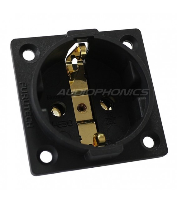

Dumus Napisano Mart 8, 2023 Share #43 Napisano Mart 8, 2023 On 5. 3. 2023. at 22:05, Brijac reče Ne znam koji ti je budzet, ali ako hoces viseg ranga nesto, onda ti je viborg VE01R odlican bang for buck. Za te pare mnogo ti je kvaliteniji izbor : FURUTECH FI-E30 (G) Plated Gold Plated 24k Plug (Alpha) Audiophonics - FURUTECH FI-E30 (G) Plated Gold Plated 24k Plug (Alpha) WWW.AUDIOPHONICS.FR Here is the Schuko FI-E-30 (G), Bronze μ (Alpha) base Plated Gold 24. The latter is characterized by high-end design and manufacture. Link to comment Podeli na ovim sajtovima More sharing options...
Brijac Napisano Mart 8, 2023 Share #44 Napisano Mart 8, 2023 20 minutes ago, Dumus said: Za te pare mnogo ti je kvaliteniji izbor : FURUTECH FI-E30 (G) Plated Gold Plated 24k Plug (Alpha) Audiophonics - FURUTECH FI-E30 (G) Plated Gold Plated 24k Plug (Alpha) WWW.AUDIOPHONICS.FR Here is the Schuko FI-E-30 (G), Bronze μ (Alpha) base Plated Gold 24. The latter is characterized by high-end design and manufacture. Probao, nije. Jede ga viborg za dorucak. Lemić je reagovao/la na ovo 1 Link to comment Podeli na ovim sajtovima More sharing options...
