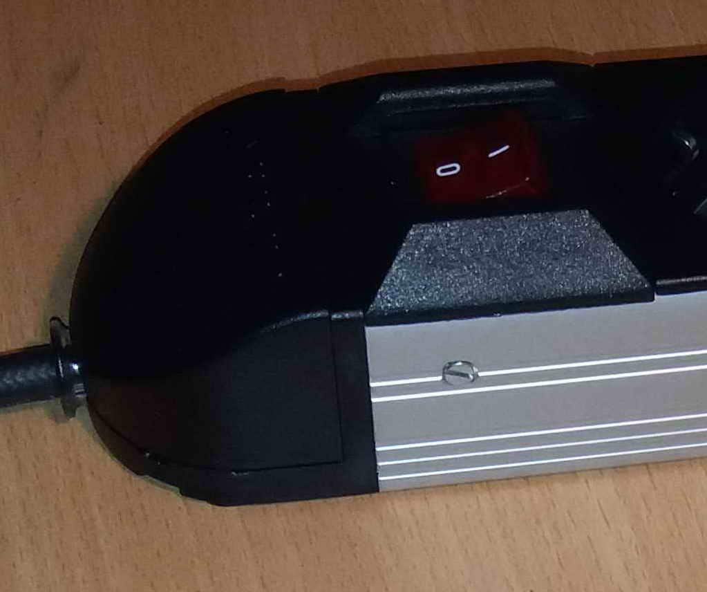

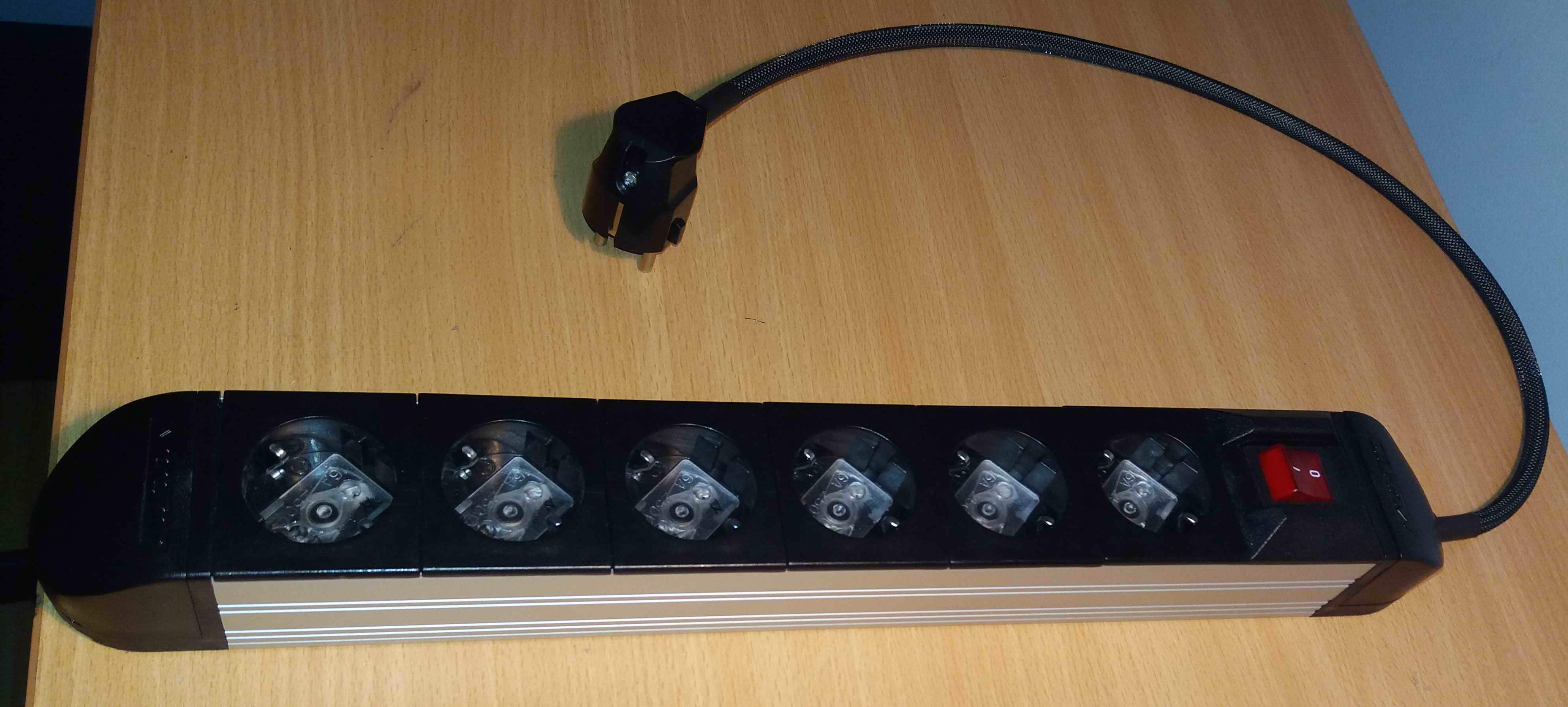

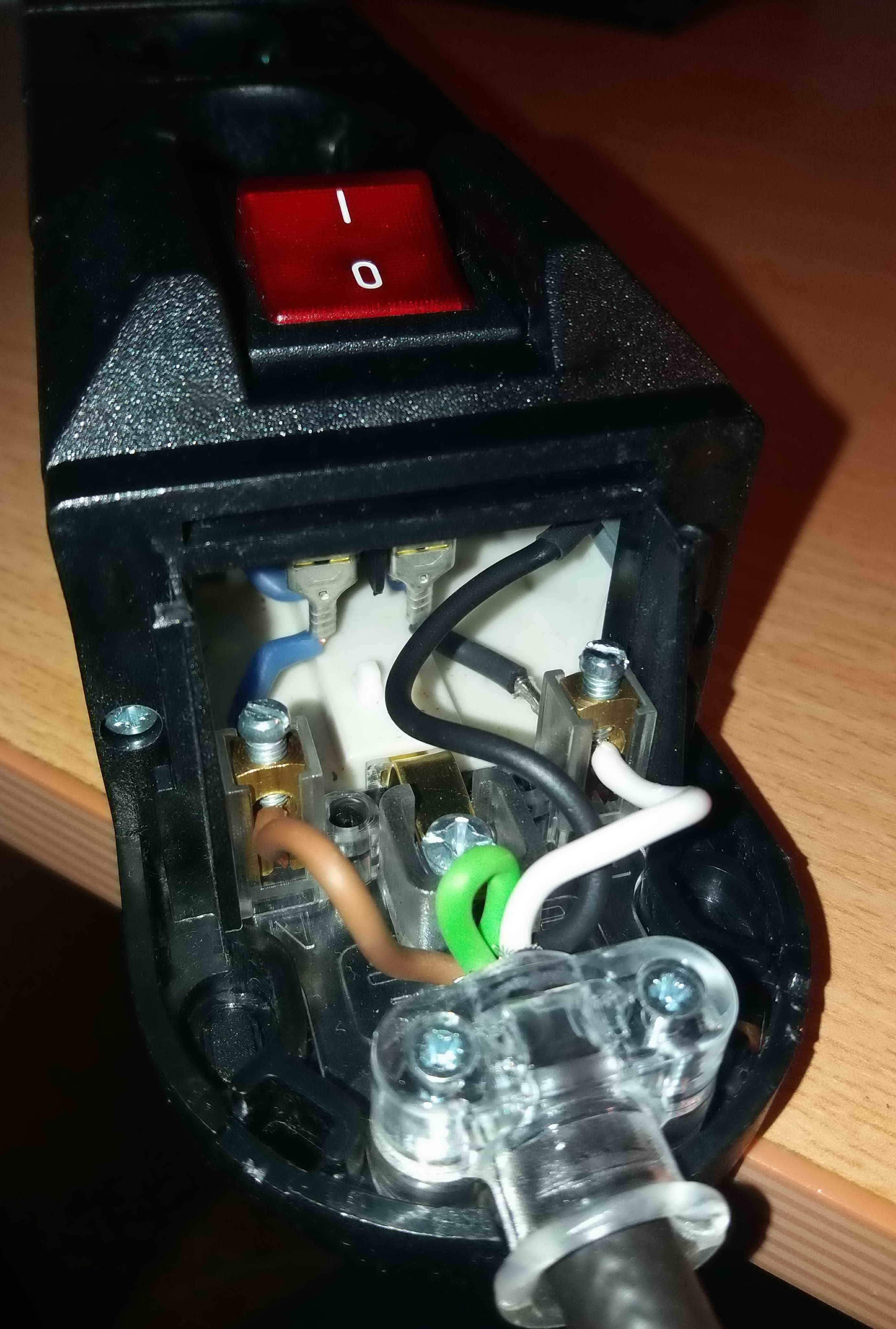

Sve zajedno izađe oko 2500 RSD, letva je 2100. Aluminijumsko kućište nije bilo uzemljeno (nedopustivo!) pa sam ga uzemljio jednim šrafom M3 i ušicom. Sve komplet je "Proudly Made In Serbia" (osim snake skin, kalaja, ušice i šrafa, to se kod nas ne pravi). Kabal je 3x1,5mm2 LIYCY Zaječarski, može najviše 3x2,5mm2 da uđe kroz uvodnik.

40 minutes ago, Doktor said:
Onda mu izbaci iz funkcije taj crveni prekidac da bi bio "audiofilski" u full-u. :)
Mrzelo me to da radim ali u principu taj prekidač ničemu ne služi. Ima da napravim pločicu od crne plastike i da je zalepim umesto prekidača.

Veci problem od tog prekidaca je unutrasnje ozicenje letve,
Spoj izmedju zice i uticnice mogao bi biti solidniji.

Istu letvu imam i ja, isto sam koristio LIYCY samo od 2.5 kvadrata i nije Zajecarski vec neki Nemacki...  :) Meni su se svideli kontakti na letvi koji su uradjeni sa federima koji osiguravaju bolji kontakt... i ne moze da se kontakt razlabavi kao na kineskim letvama...

To im je veliki plus
Licno mi se ne svidja kako je uradjen ispod spoj sa zicama
Nitovano na nesto (??? ) sa prorezom u koji je uglavljena gola bakarna zica

Taj spoj žice i kleme je presovan i nije tako loš. Može i da se dodatno zalemi ali mora prvo metalni deo letve da se demontira. To ću raditi kad budem skidao prekidač. Koja je ta bolja APC, ima li kakva slika ili link?

Uf.... nisam otvarao da vidim taj detalj... ako je tako to je uzasno... kada sam video opruge nisam dalje ni gledao kako je resen spoj... provericu... hvala sto si mi skrenuo paznju za to...

Ako je ljudski upresovano nema zime. I kontakti na prekidačima, sklopkama, relejima itd. su presovani pa im ništa ne fali. Najgora mesta su one kleme sa šrafom gde priključuješ kabal i buksne na prekidaču.

Da, ali pitanje je da li je upresovano kako treba... sudeci po pristupu koji su imali sa onim oprugama verujem da nisu presovali sa tankim limicima i verujem da su uradili ok, ali opet ja nekako vise volim sraf... kada ima sraf onda je to bolji kontakt... :)

Ako budeš otvarao za kontrolu, slikaj sve molim te, mene mrzi da otvaram.
