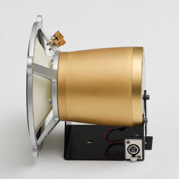

Mikorist Napisano Novembar 10, 2016 Share #24 Napisano Novembar 10, 2016 3 hours ago, BokiTokiVoki said: Full pasivni zvučnik efikasnosti 98 dB, ravnomernog frekventnog odziva duž opsega (40 Hz - 20 kHz), a podnošljivih dimenzija za kućni HiFi - NE POSTOJI. Nema od 98. Ima od 108db Voxativ - Ampeggio Due - ali je . OGROMNIH DIMENZIJA - 70kg ima svaki. MAGNET je težak neodnošljivih 60 kilograma. http://www.voxativ.com/en/loudspeakers/ampeggio-due/ Lično ne bih voleo tolika dva magneta da držim u sobi pored glave. https://www.ncbi.nlm.nih.gov/pmc/articles/PMC2705217/ Link to comment Podeli na ovim sajtovima More sharing options...
vladd Napisano Novembar 10, 2016 Share #25 Napisano Novembar 10, 2016 Pa sad, nije bas podnosljive dimenzije Mada bih drzao jednog takvog, ako treba i pored glave, istina sa iskljucenim napajanjem. Link to comment Podeli na ovim sajtovima More sharing options...
ZZZ Napisano Novembar 10, 2016 Share #26 Napisano Novembar 10, 2016 2 hours ago, Mikorist said: Nema od 98. Ima od 108db Voxativ - Ampeggio Due - ali je . OGROMNIH DIMENZIJA - 70kg ima svaki. MAGNET je težak neodnošljivih 60 kilograma. http://www.voxativ.com/en/loudspeakers/ampeggio-due/ Lično ne bih voleo tolika dva magneta da držim u sobi pored glave. https://www.ncbi.nlm.nih.gov/pmc/articles/PMC2705217/ Mislis magnet tek kada se field coil ukljuci u DC napajanje Posebna kategorija zvucnika. U pra-pocetku taj namotaj namotaj je korizcen kao prigusnica u napajanju cevnog pojacala Link to comment Podeli na ovim sajtovima More sharing options...
