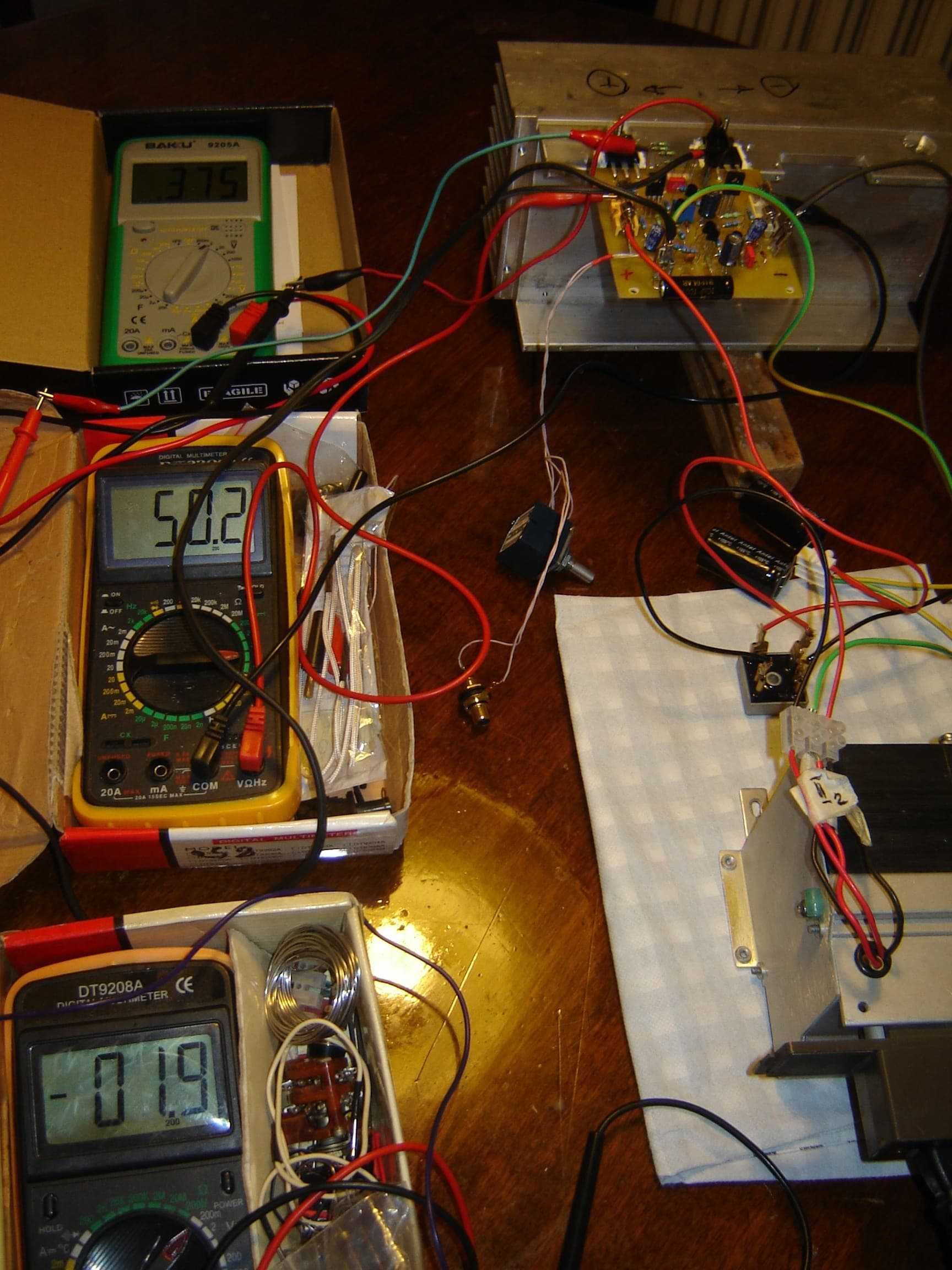

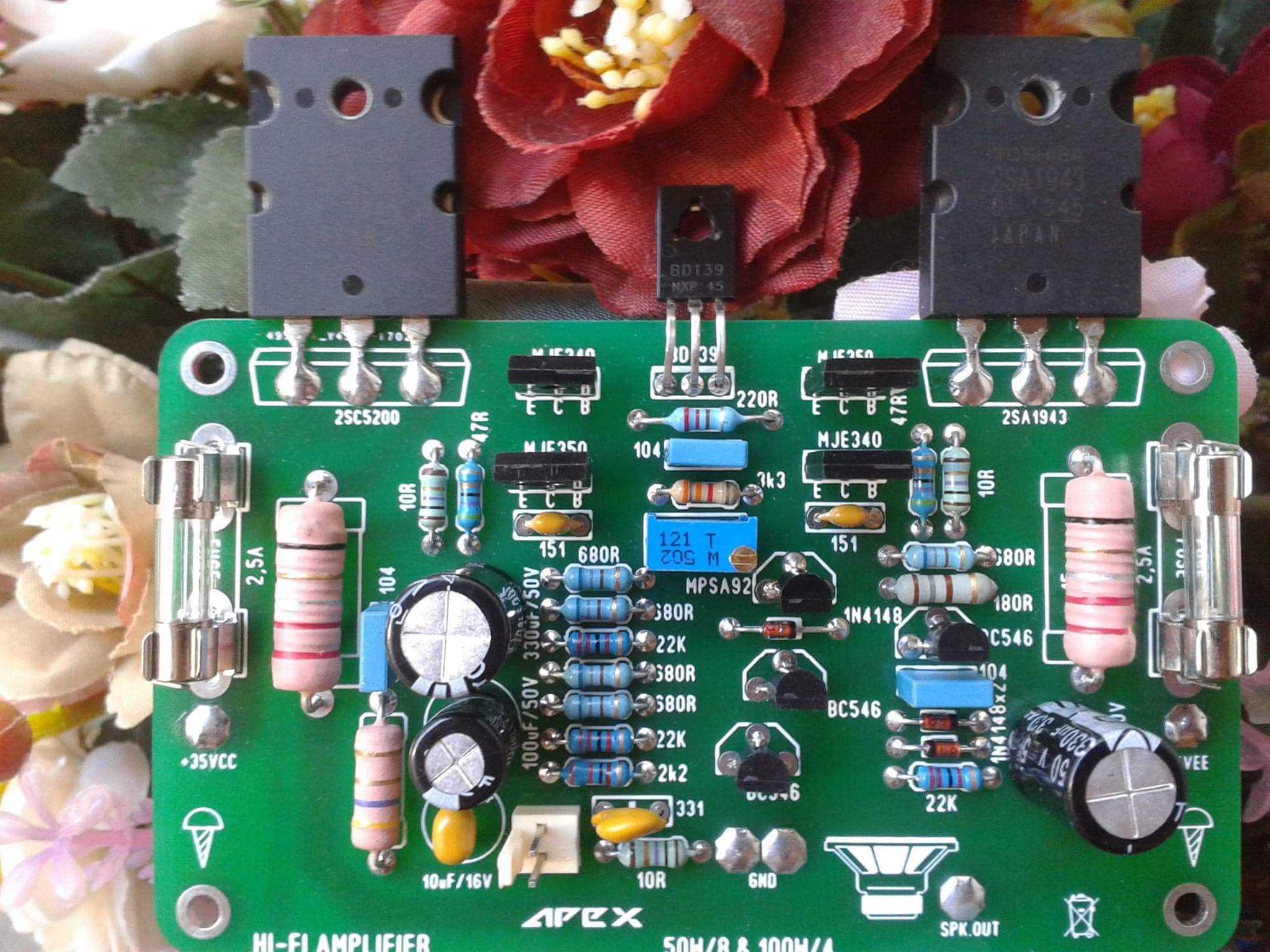

bnb Napisano April 28, 2017 #138 Napisano April 28, 2017 Apex na slici je AA9. Prvi DMM meri napon na emiteru iz.tranzistora i on je 0,375Vdc.Drugi meri napon ispravljaća(ukupan),a treći DC offset. Proradio je iz prve,Inicijalno sam postavio trimer na 500oma i kasnije postepeno povećavao vrednost,pa je ovo na slici,Vdc=0,375 za R=950oma.To je oko 0.55A. Mogu li da povećam struju? Svira lepo,nema šuma,nema PUK pri isklj. ni pri uklj. veliko pojačanje,DCoffset šeta +,-,1miliV.
Aleks Napisano April 28, 2017 #139 Napisano April 28, 2017 Struju cepaj do 1.5A slobodno. Naravno, ako hladnjak nije iole prilagodjen tom izazovu vristace od toplote. Uvek mozes da ukljucis jedan lep ventilator i napravis aktivno hladjenje.
apexaudio Napisano April 28, 2017 #140 Napisano April 28, 2017 Mirna struja moze da se povecava dok temperatura hladnjaka ne prelazi 60 stepeni, sa hladnjakom na slici verujem da je temperatura vec na granici. Pozeljno je da mirna struja bude 1,6A ali to je moguce tek uz mnogo veci hladnjak.

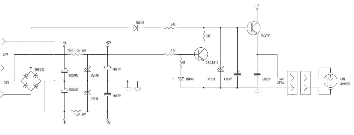

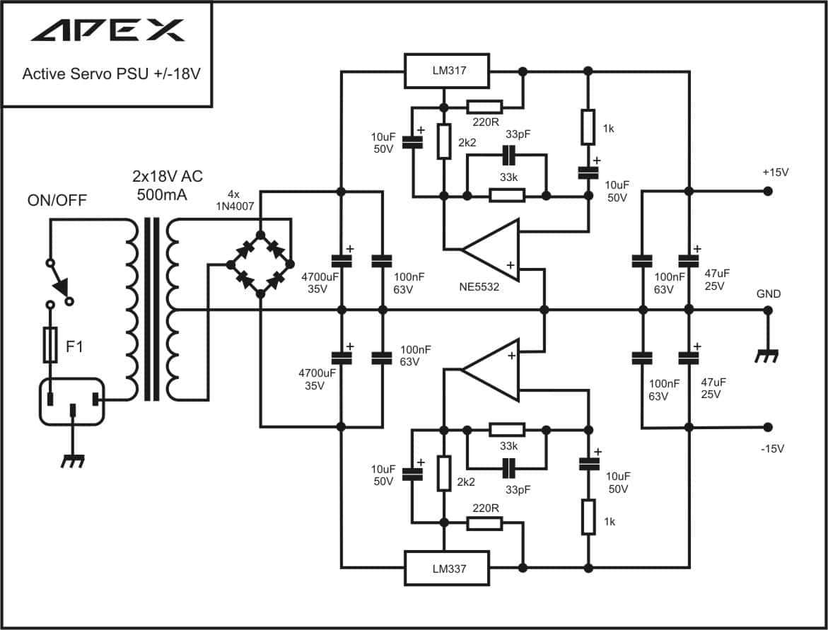

apexaudio Napisano April 28, 2017 #141 Napisano April 28, 2017 Ventilator je moguce dodati sa kontrolom koja ce da povecava brzinu sa porastom temperature, evo jednostavne seme koja kao temperaturni senzor koristi obicnu 1N4148 diodu.

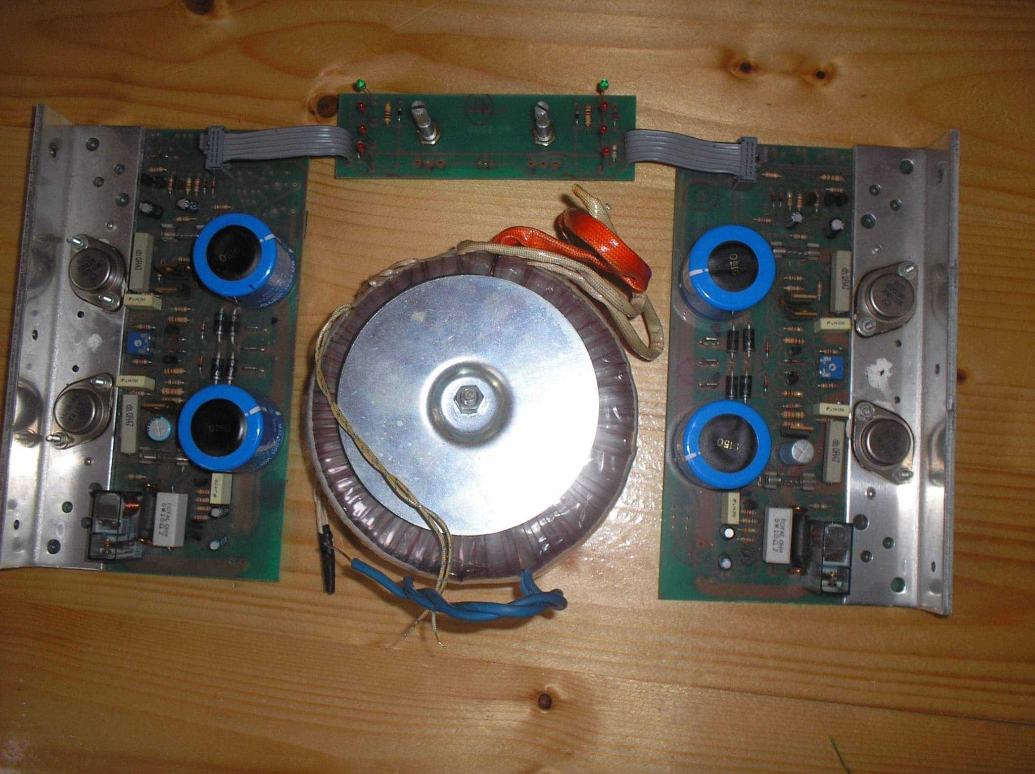

Aleks Napisano April 28, 2017 #142 Napisano April 28, 2017 12cm ventilator, na sekundaru trafoa sa samo jednom diodom i otporom 33 oma - hladi i vise nego sto treba, a jedva da se cuje. Na slici amp A klase sa oko 60W disipacije, hladnjaci 12x30cm 2 kom, napravljen tunel, pa onako, bas su hladni, za dojmove A klase:

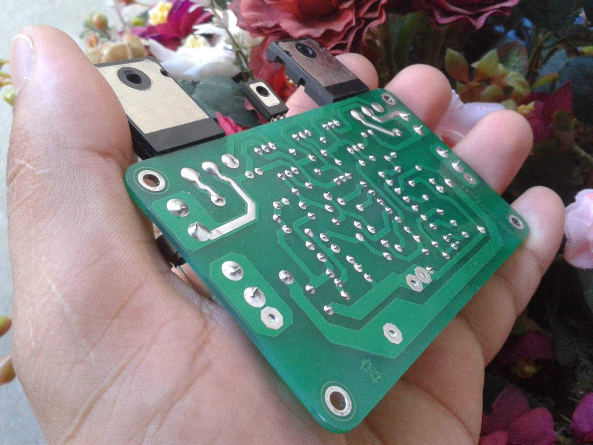

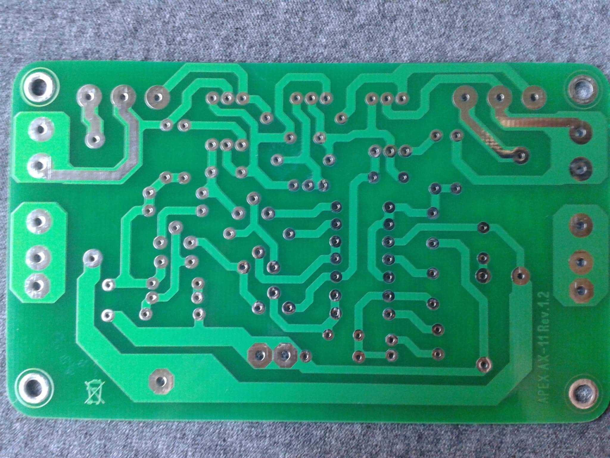

apexaudio Napisano Maj 10, 2017 #143 Napisano Maj 10, 2017 AX11 klonovi iz Kine Dual, chakija, skrstic and 2 ostalih je reagovao/la na ovo 5

apexaudio Napisano Maj 12, 2017 #147 Napisano Maj 12, 2017 Plocice su kod Kineza narucili Brazilci tako da ne znam sta su ugradjivali od elemenata.

apexaudio Napisano Maj 13, 2017 #153 Napisano Maj 13, 2017 Moji projekti nisu komercijalni, mislim nisu meni zato sto ne prodajem kit komplete ili module, ali vidim da drugi zaradjuju na njima. Nema nacina da se to spreci bar prave kakvu takvu reklamu. Planiram AX11P koji bi se razlikovao od podeljenog po integrisanoj zastiti i napajanju sto bi olaksalo i pojednostavilo izradu kompletnog diy uredjaja... izgledalo bi ovako.
dvv Napisano Maj 13, 2017 #154 Napisano Maj 13, 2017 Doapada mi se prerdviđen prostor za drugi par izlaznih tranzistora. imam na lageru poveći broj MJ2xx 250 watt-nih NPN i PNP parova, eto gde bi mogli da završe. Obzirom na njihove zvanične osobine, dva para bi trebala da zadovolje čak i moje manijakalne zahteve za impulsnim strujama.
